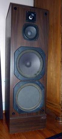

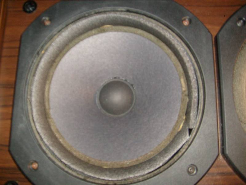

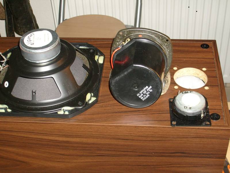

Me revoilà avec chez moi les petites Elipson qui sont dans un état assez moyen, la suspension des passifs a été déjà rafistolée avec du scotch et de la mousse d'isolation de tuyaux sanitaires
Je ne suis pas un fin bricoleur mais ça quand même je n'aurai pas osé!
Mais pour 30 euros je vais me faire la main pour ma première restauration.
Alors je voulais commander mes suspensions mais j'ai hésité puisque je ne tombe pas sur les mêmes mesures qu'Ixtlan
viewtopic.php?f=20&t=9195"
Ah et détail qui a son importance la référence donnée à l'arrière est bien 2104???!!!!
Du coup j'y comprends rien moi... surtout que les hp sont identiques à ceux d'Ixtlan.... un conseil?? Je prends des suspensions à mes dimensions ou c'est moi qui suis pas doué?

Pour la dimension des suspensions, tu choisis surtout en fonction de ce qui est disponible, le mieux est donc de faire un patron en papier par exemple des suspensions d'ixtlan et de regarder si le tout bouche les trous convenablement avec de la marge. Les suspensions ont dû bouger donc à priori c'est normal que tu ne retrouves pas la même chose, donc déjà enlève les tu verras plus clair.damien a écrit : Alors je voulais commander mes suspensions mais j'ai hésité puisque je ne tombe pas sur les mêmes mesures qu'Ixtlan
Le plus important est la référence des HP, la référence différente de l'enceinte signifie qu'il y a eu une révision, à toi de la trouver (filtre passif…)…damien a écrit :Ah et détail qui a son importance la référence donnée à l'arrière est bien 2104???!!!! Du coup j'y comprends rien moi...
