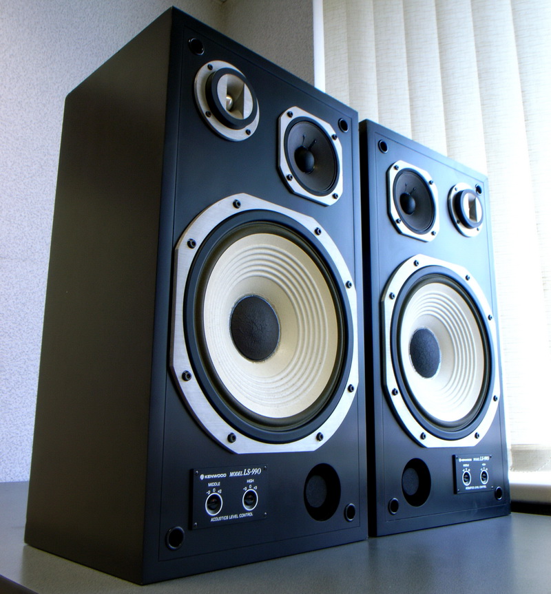

Bonsoir.
De bien belles enceintes . . . .
Photo tirée de ce site avec beaucoup de belles pièces : http://hifi-love.comxa.com/1_6_loudspeakers.html

merci à Yves pour le lien et cette farandole d'enceintes vintage plus belles les unes que les autres, faites dans de vrais matériaux. Il serait bien de savoir celles qui ont réellement une qualité audio digne de ce nom, c'est à dire à retranscrire le + fidèlement possible la musique : Onkyo500 .....
L'expérience de chacun est mise à contribution pour dire la suite.
Beaucoup de ces modèle sonnaient assez typées, grossissant le trait, bref cela contentait les goûts de chacun, mais les pianos au rendu incertain, les boom boom martelés, etc etc ...
A suivre pour les commentaires avisés

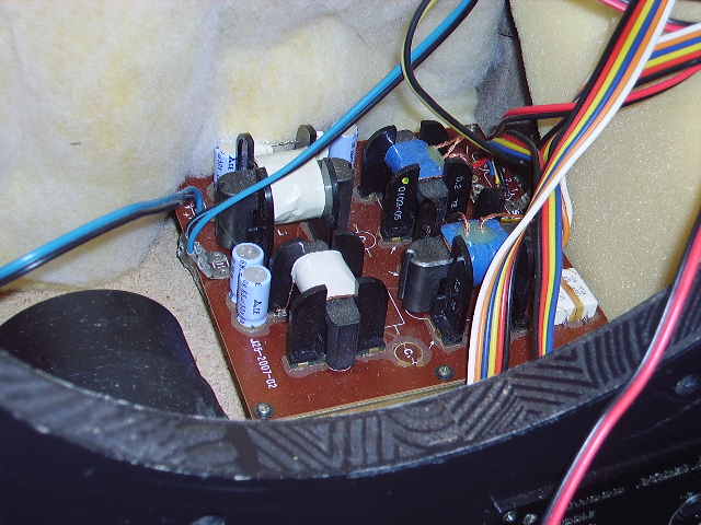

Dépoussièrage précautionneux des HP, néttoyage des caisses, le cul de l'enceinte ne s'ouvre pas, l'accès principal se fait donc en démontant le HP grave je pense. Une des enceintes à des zones où l'alu est un peu noir gris par l'oxydation. Comme l'alu est décapé par la soude (dissolution rapide : attention aux produits alcalins qui dégradent fortement les surfaces : vous perdez tout l'aspect satiné, anodisé ou brossé du neuf) je vais voir comment rattraper l'aspect du neuf avec un coton tige imbibé et neutraliser aussitôt avec l'éponge imbibée de produit très légèrement acide et rincer avec H2O.
Ces marques ne se voient pas sur photos.
Essais d'écoute pas encore réalisés.

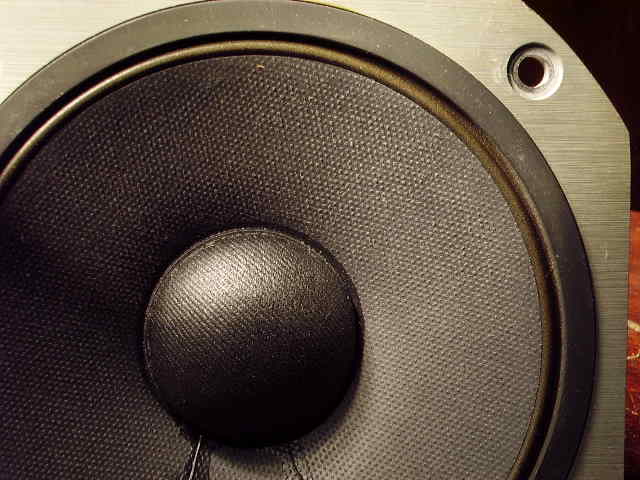

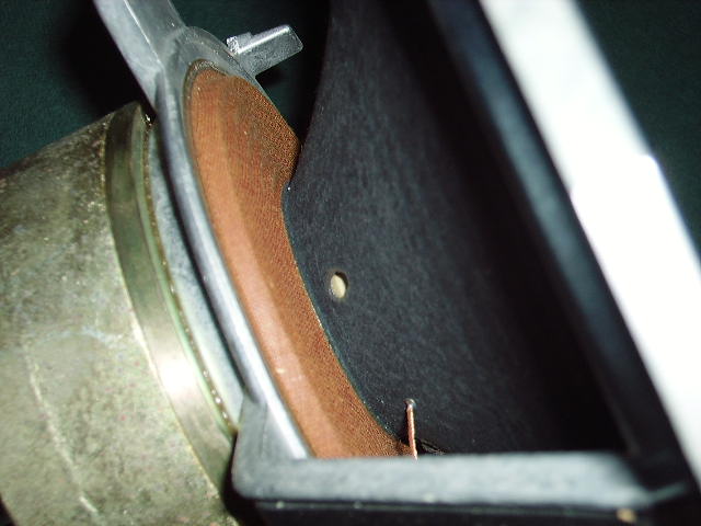

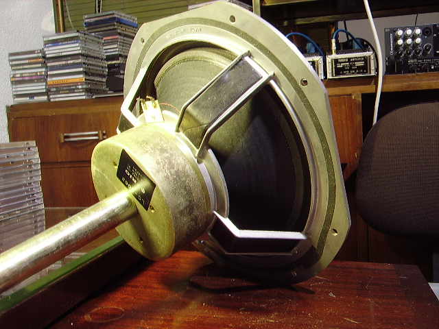

Bonjour à tous. Je deterre ce post qui n'est pas le mien pour vous donner des précisions sur ces belles enceintes. J'ai acheté les miennes avec un tweeter muet et un médium trés faible à cause d'un aimant décollé qui bloquait la bobine. Aprés réparations, j'ai passé de bons moments avec ces enceintes jusqu'a ce que je recycle les boomers dans une installation multi-amplifiée. Le boomer est un 33 cm en fonte d'alu de 7 kilos équipé d'un aimant alnico et d'un gros tirant qui est boulonné au dos de la caisse pour accroitre la rigidité d'ensemble. Les branches du saladier sont recouvertes d'une feuille de goudron caoutchouté de 3mm d'épaisseur pour absorber les résonances de cloche typiques des saladiers alu. La membrane est recouverte d'un traitement style aquaplas de chez JBL, mais plus fin. Ces enceintes ayant été utilisées dans un bar de nuit, le blanc de la membrane était taché de café, coca, et autres, sans oublier le jaunissement dù à la nicotine. Aprés plusieurs tentatives pour les détacher, toutes vaines à cause de la granulosité du papier, je les ai refaites avec une teinture blanc mat pour rajeunir les baskets de marque Kiwi. Le résultat est impeccable, la teinture est trés opaque et d'une épaisseur vraiment minime. La bobine est en fil plat enroulé sur champ sur un mandrin de papier. Elle fait 70mm de diamétre. elle est décompressée par quatre trous pratiqués sous le cache noyau. Le spider est trés raide, ce qui m'a permis de refaire les suspensions sans enlever le cache noyau, chose que je fait pourtant systématiquement quand je reconditionne un haut parleur. Ce boomer affiche un rendement de 93 db.

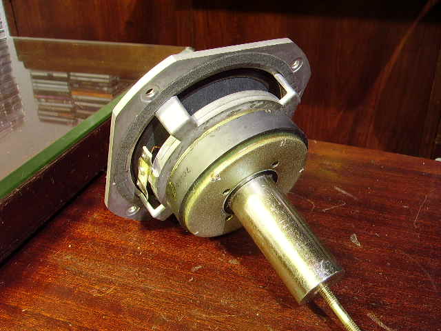

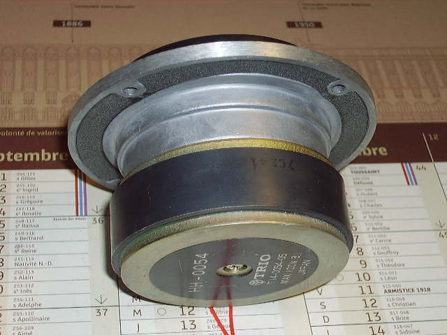

Le médium est un 13 cm en fonte d'alu. Il est équipé d'une ferrite de 92mm de diamétre sur 18mm d'épaisseur. On retrouve la même fixation arriére par tirant que sur le boomer. La membrane en papier trés fin mais trés rigide fait 11cm. Elle est garnie d'une suspension demi rouleau incroyablement fine (1,6mm), heureusement en trés bon état. Le cache noyau trés bombé est en fibre de maïs tissé. Sur les photos qui suivent, vous pouvez voir l'appareil bricolé à partir de tubes PVC qui m'a permis de recentrer l'aimant pour le recoller. Le rendement de ce médium est de 95 db. La suite demain.- Berurier

Très soignées ces photos ...
Et le centreur, une vraie bonne idée !
Bravo

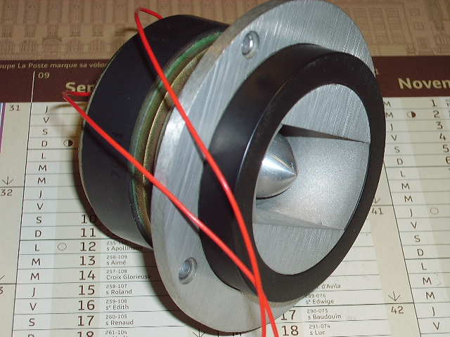

La suite. Le tweeter est une compression à membrane annulaire en duralumin. La bobine fait 26mm de diamétre, enroulée sur un support papier. Le chassis ainsi que le pavillon sont réalisés en alu coulé. Il est équipé d'une imposante ferrite de 82mm x 25mm. Le pavillon est cerclé d'une grosse bague en caoutchouc dont le but est de masquer les vis de fixation du pavillon, et aussi d'ammortir les résonnances parasites. Souci du détail, la chambre située sous la bobine mobile, entre l'aimant et le noyau, est garnie d'une laine incroyablement fine pour ammortir les résonnances qui pourraient se former dans cet espace, que j'ai découverte en nettoyant l'entrefer à l'aide d'un morceau de ruban adhésif plié en deux. Le rendement de ce tweeter est de 104 db. Le filtre comprend quatre selfs sur noyau ferrite, dont les deux dédiées au médium et à l'aigu sont bobinées en fil de Litz et équipées de prises intermédiaires à l'instar des filtres Cabasse ( deux prises intermédiaires pour le médium, et trois pour l'aigu ), commutées par un sélecteur en façade et permettant une correction de -2, 0, +2 db pour le médium et de -3, 0, et +3 db pour l'aigu. Les fréquences de coupures sont de 1300 hz et de 6500 hz. Tout le cablage interne est réalisé en fil de Litz. La caisse est réalisée en latté lamellé-collé plaqué sur les deux faces d'une épaisseur de 23mm pour les faces avant et arriére, et en aggloméré de 23mm pour les cotés , le dessus et le dessous. Les faces en aggloméré sont doublées en interne par un revétement en goudron caoutchouté de 3mm d'épaisseur. On trouve à l'intérieur de la caisse trois renforts en tasseau de 45X25, en plus des tirants en acier du boomer et du médium. Rigidité de la caisse garantie. Ces enceintes étaient proposées en 77/78 en complément du L-07C et d'une paire de blocs L-07M Kenwood. A l'écoute et malgré une sensibilité de 93 db, les petits amplis à tubes de 12 à 18 watts sont à la peine et le rendu des basses est trés décevant, avec du trainage et des mouvements de membrane erratiques. Avec un Proton 520, un Mac 2105, ou encore un classe T ta2022, ç'est nettement mieux. Les points forts de ces enceintes sont les basses et bas médiums, trés nettes et sans trainages, et les aigus, fins et lumineux. Pour les médiums, c'est trés bien aussi mais je leur trouvent un léger manque de présence ( il faut dire aussi que mon exigence sur ce registre vient du fait que j'ai été nourri pendant longtemps avec des Cabasses 21C, ceux avec le saladier rouge en fonte d'alu qui équipaient les premiers modéles d'Aviso, incontestablement le meilleur de tous les 21 cm qui me sont passés entre les mains, Supravox, Ferrivox, Isophon, Audax, Siare, Véga, et d'autres ). La scéne sonore est trés stable et offre une belle profondeur. On ne ressent pas de distortions même à fort niveau. Les transitions des fréquences de coupures sont indécelables.
