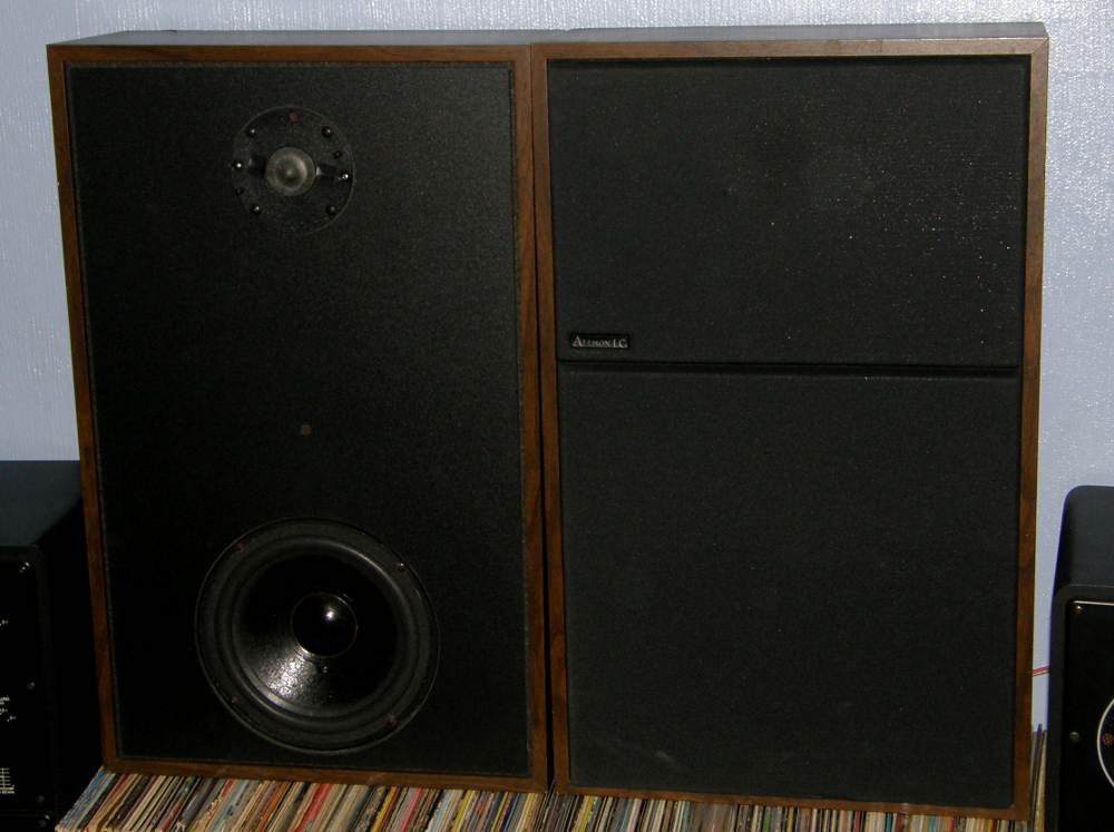

Allison LC 120
Seulement 18cm de profondeur mais de dimensions conséquentes pour le reste ( H:63cm et L:40cm ) je ne sais pas de quel modèle il s'agit ni si c'est du bon matos...
Valent-elles le coup d'être réparées ?

des Allison LC 120 ? je crois que c est vraiment pas mal

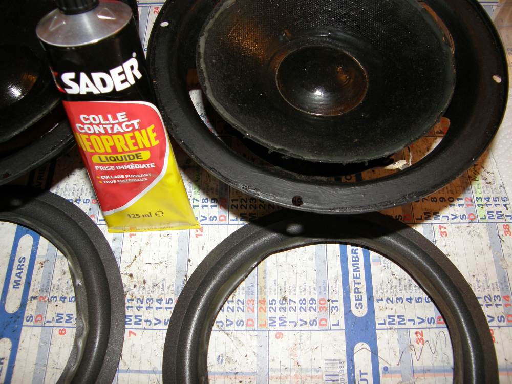

J'ai les deux modèles et effectivement les HP semblent être les mêmes; à l'écoute la seule grosse différence est que les 120 ont beaucoup plus de basses. J'aime beaucoup le son de ces tweeters, c'est à la fois agressif et clair.michel29 a écrit :ce soir je change les suspensions sur les boomers de leurs petites sœures
j'ai bien l'impression que les Hp sont les mêmes pour lc110 et lc120

Re: Allison LC 120
plus de basses pour les 120 ?
c'est normal par rapprt au volume de la caisse
pour autant ,je trouve que déja les 110 se défendent bien

bonjour , beau travail pour la reparation des boomers , je dispose d'une paire de 110 et de 12O il faudrait que je refasse aussi les suspensions ,ce sont d'excelentes enceintes en effet tres homogenes et détaillés

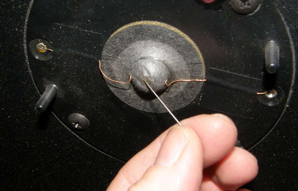

Ca ce serait un truc interessant à verifier ; D'aspect , on peut voir quelques differences sur les tweeters (picots de protection ou pas , siglage allison )dividix a écrit :d'ailleurs le meme tweeter et le boomer de 20 cms equipaient toute la gamme allison je crois
Peu d'infos sont disponibles;
Des references visibles sur lc 120/110 ?

mes tweeters de LC110 ont le marquage Allison et des picots de protections
marquage ou pas , probablement suivant priode
un des tweeters avait une date en novemble 1987
