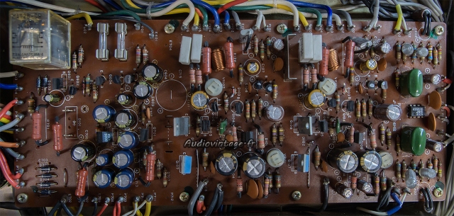

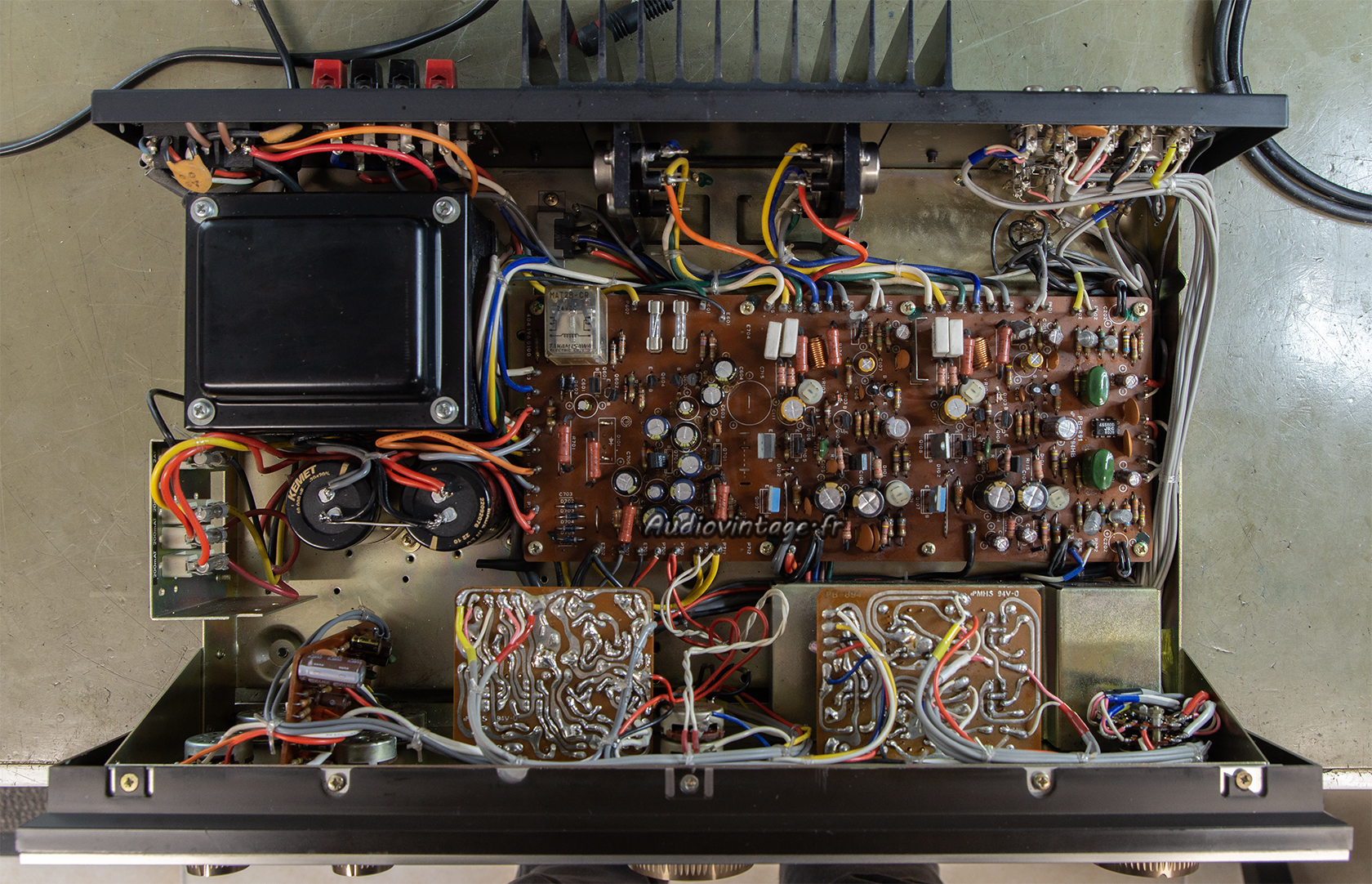

Luxman L-81 : circuit principal après intervention.
Le circuit principal est révisé : remplacement des condensateurs chimiques et de certaines diodes. Le relais a été retiré et ses contacts désoxydés.

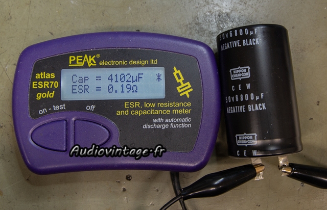

Luxman L-81 : condensateur bien usé.
Les condensateurs de filtrage originaux sont bien fatigués et sont donc remplacés.

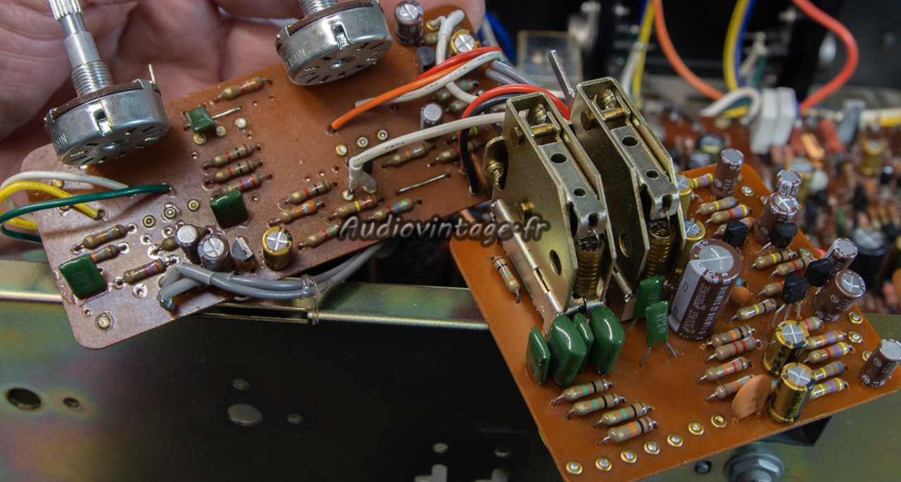

Luxman L-81 : circuits filtres et tonalité avant intervention.
Les circuits de tonalité et filtres.

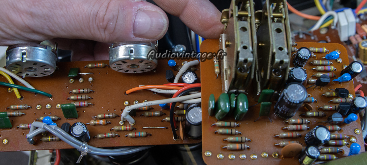

Luxman L-81 : circuits filtres et tonalités révisés.
Ils reçoivent des condensateurs chimiques et transistors neufs.

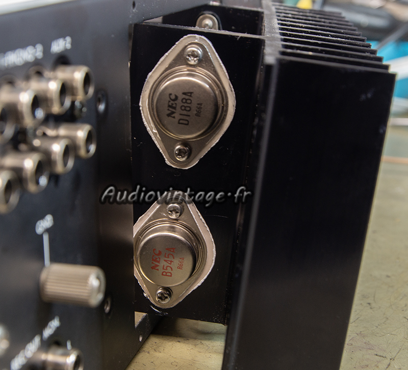

Luxman L-81 : micas neufs et graisse fraiche.
Les transistors de puissances sont retirés, les pattes désoxydées, puis ils sont testés et remis en place sur de spicas d’isolation neufs et de la graissé fraiche.

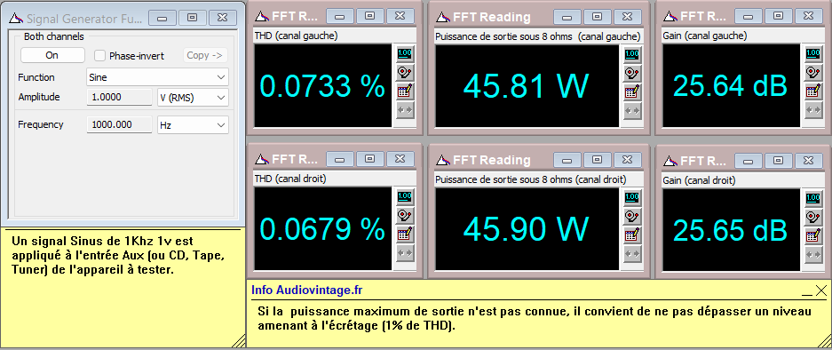

Luxman L-81 : distorsion-a-2x45w-sous-8-ohms-entree-aux
Distorsion à 2x45w sous 8 ohms, entrée aux.

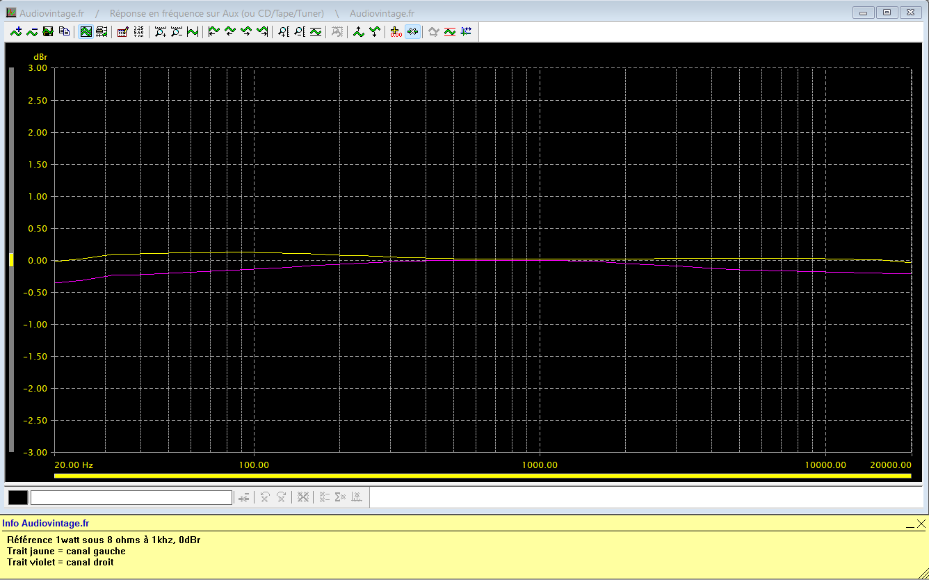

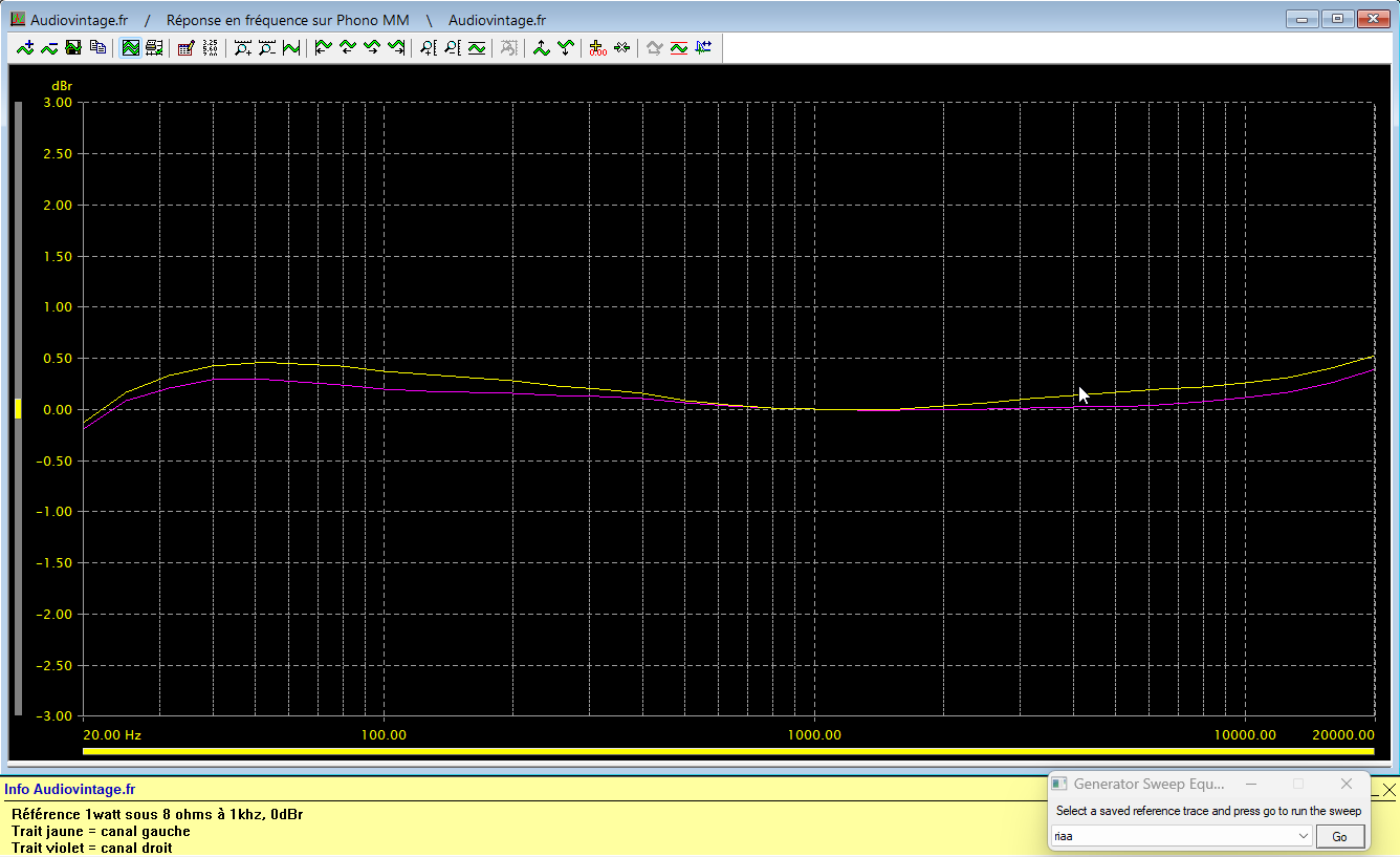

Luxman L-81 : reponse-en-frequence-a-2x1w-sous-8-ohms-entree-aux
Réponse en fréquence à 2x1w sous 8 ohms, entrée aux.

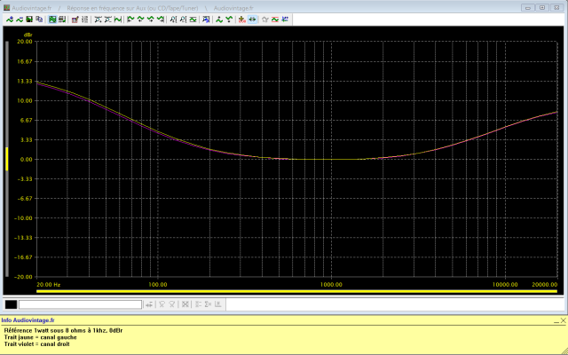

Luxman L-81 : reponse-en-frequence-a-2x1w-sous-8-ohms-entree-aux-loudness-active
Réponse en fréquence à 2x1w sous 8 ohms, entrée aux, loudness activé.

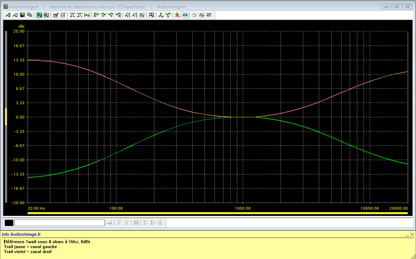

Luxman L-81 : reponse-en-frequence-a-2x1w-sous-8-ohms-entree-aux-correcteurs-au-mini-puis-au-maxi
Réponse en fréquence à 2x1w sous 8 ohms, entrée aux, correcteurs de tonalité au mini puis au maxi.

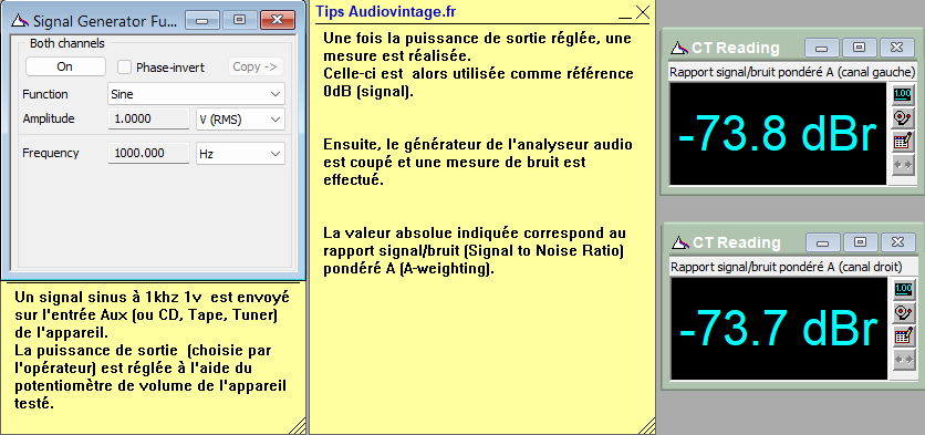

Luxman L-81 : rapport-signal-bruit-a-2x1w-sous-8-ohms-entree-aux
Rapport signal bruit à 2x1w sous 8 ohms, entrée aux.

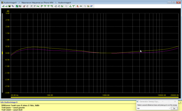

Luxman L-81 : reponse-en-frequence-a-2x1w-sous-8-ohms-entree-phono
Réponse en fréquence à 2x1w sous 8 ohms, entrée phono.

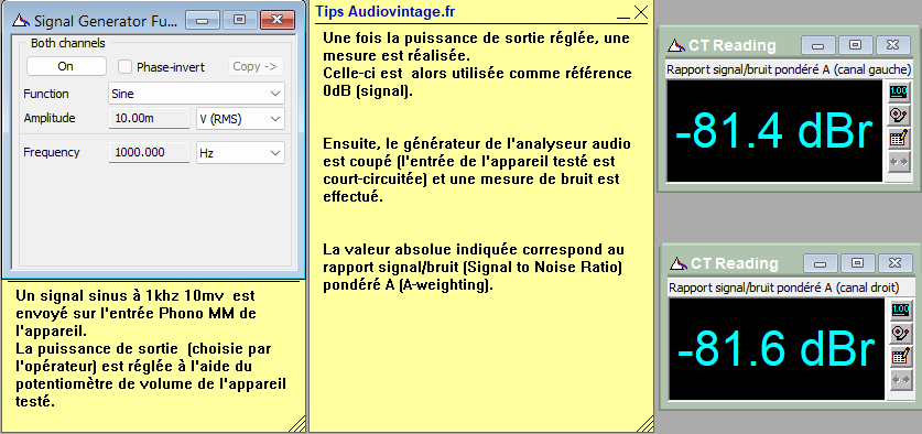

Luxman L-81 : rapport-signal-bruit-a-2x1w-sous-8-ohms-entree-phono
Rapport signal bruit à 2x1w sous 8 ohms, entrée phono.
Luxman L-81 : rapport-signal-bruit-a-2x45w-sous-8-ohms-entree-phono
Rapport signal bruit à 2x45w sous 8 ohms, entrée phono.

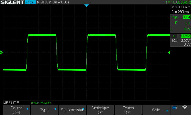

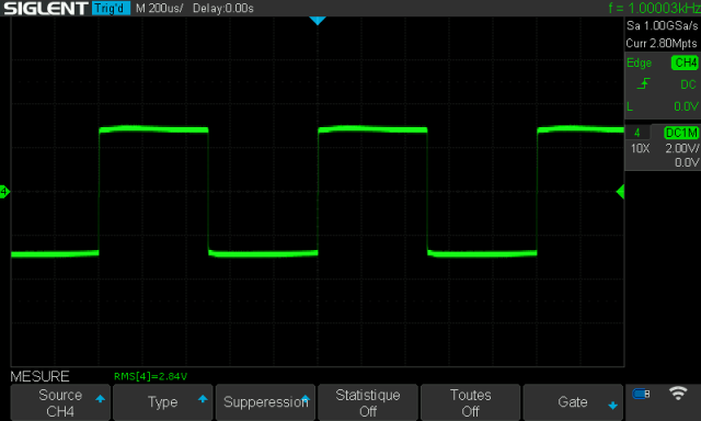

Luxman L-81 : signal-carre-a-100hz
Luxman L-81 : signal-carre-a-1khz
Luxman L-81 : signal-carre-a-10khz

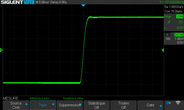

Luxman L-81 : temps-de-montee-a-10khz
Signal carré à 100hz, 1khz, 10khz et temps de montée à 10khz. 1w en sortie sous 8 ohms, entrée aux.
