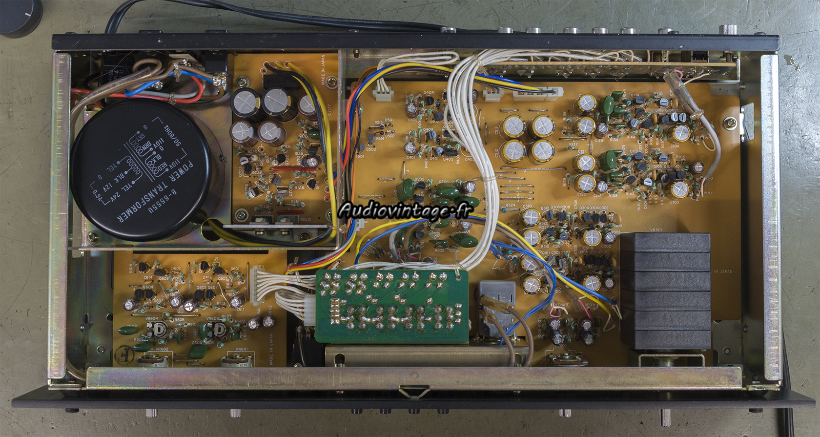

C’est au tour d’un préamplificateur Nakamichi 410 de se voir accueillir à l’atelier Audiovintage.
Cette fois, ce n’est une grosse intervention. L’appareil fonctionne, quelques commandes encrassées et un voyant de mise en route HS, rien de plus.
L’intervention va consister à la résolution des soucis mentionnés plus haut et au remplacement des condensateurs chimiques.
Le remplacement des condensateurs chimiques passe souvent pour « l’intervention » à réaliser dans des appareils anciens.
Hélas, pour beaucoup, que ce soit les propriétaires ou les intervenants, cela s’arrête ici.
Et c’est faux dans la majorité des cas.
Il est assez curieux de lire cela dans un article qui présente justement un appareil, ou grosso modo, les seuls composants remplacés seront ces fameux condensateurs chimiques.
Et oui, la majorité des cas ne veut pas dire la totalité des cas, tous les mots ont une importance, et c’est bien la dessus que je veux attirer votre attention.
J’ai en tête un article que je souhaite mettre en ligne à ce sujet, encore faut-il trouver le temps de l’écrire 🙂
Et voici donc un Nakamichi avec tous ses condensateurs remplacés. L’ampoule HS a été également changée. Les commandes nettoyées et les tensions vérifiées.
Terminé.

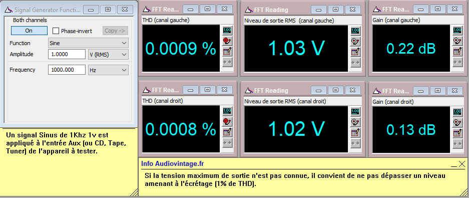

Les mesures sur entrée Aux :

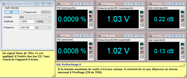

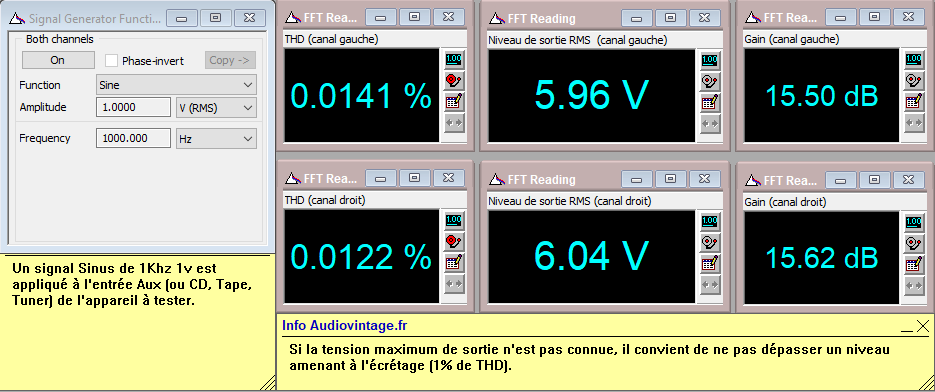

Distorsion à 1v en sortie, entrée aux, tone defeat.
Distorsion à 6v en sortie, entrée aux, tone defeat.

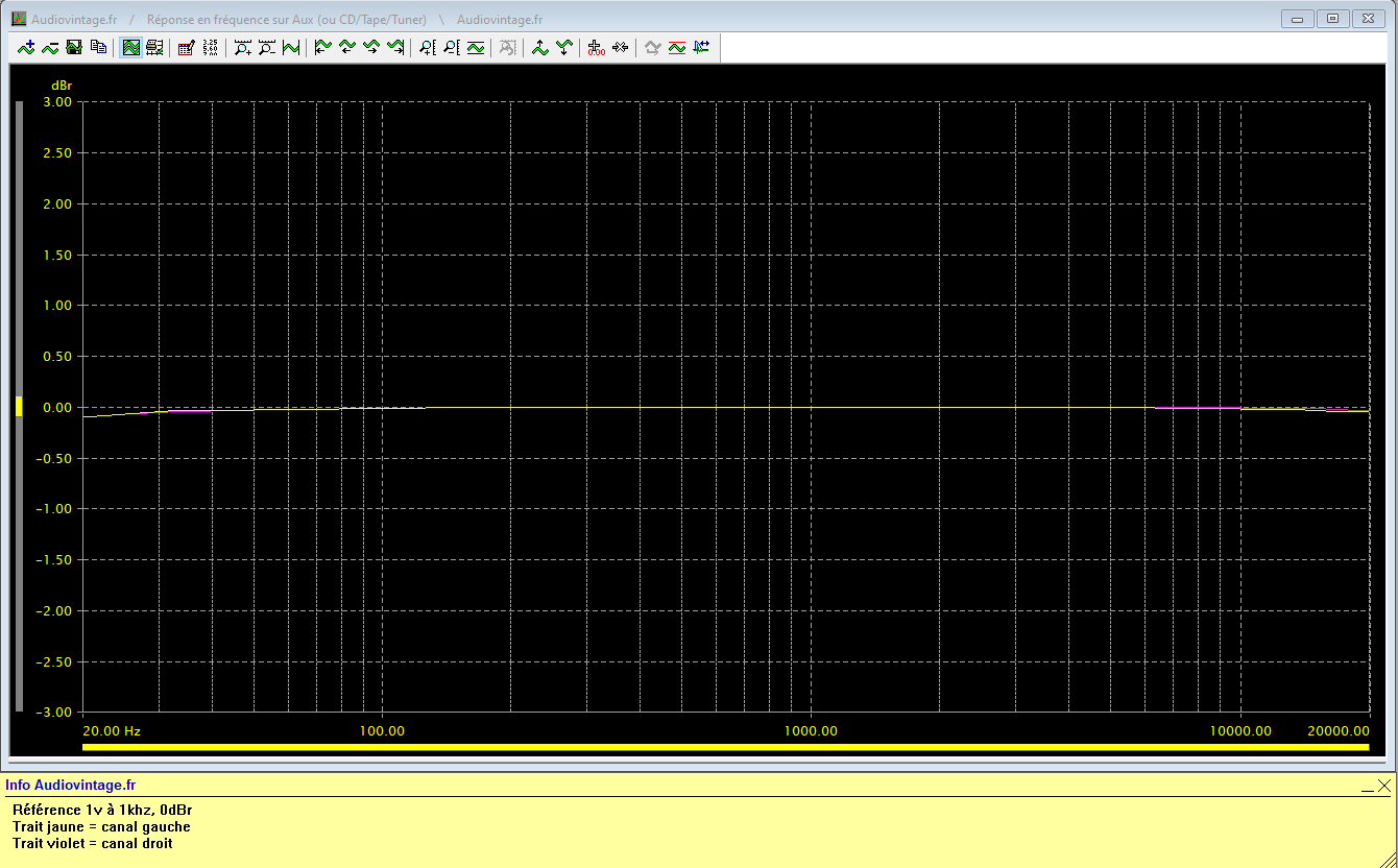

Réponse en fréquence à 1v en sortie, entrée aux, tone defeat.

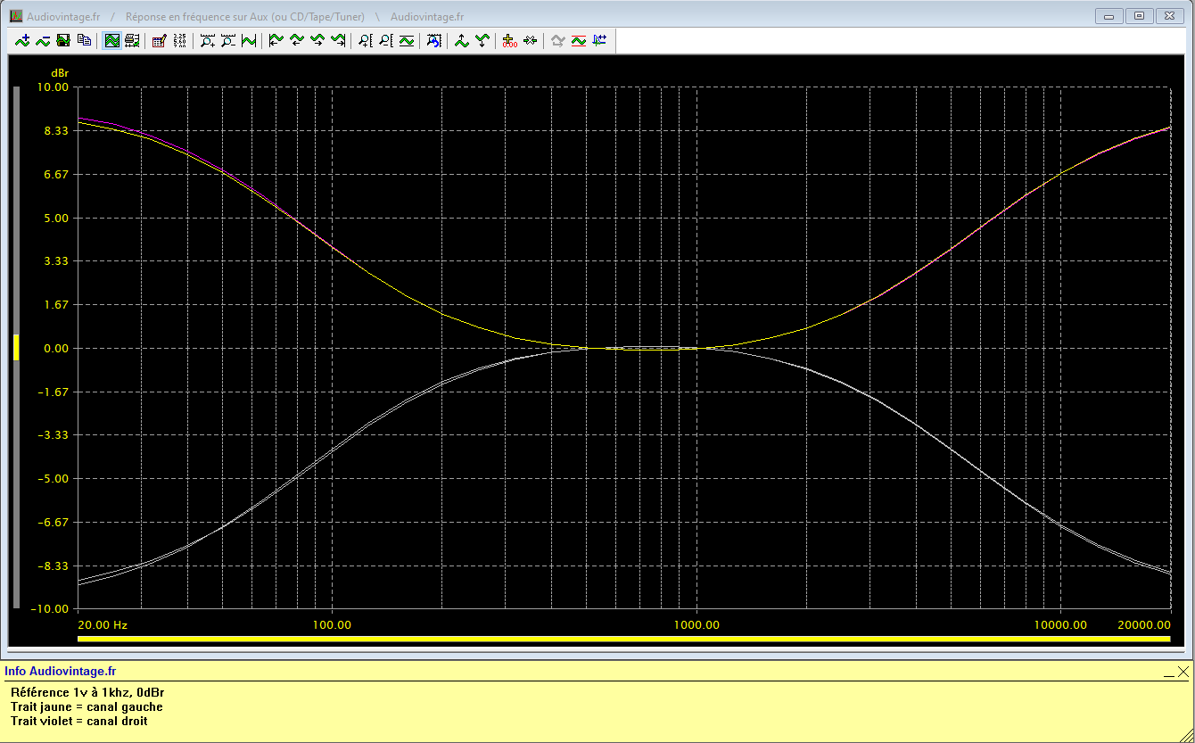

Réponse en fréquence à 1v en sortie, entrée aux, correcteurs de tonalité au mini puis au maxi.

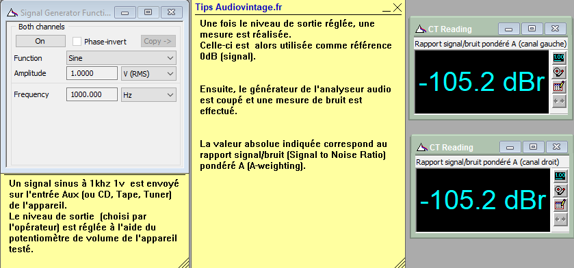

Rapport signal bruit à 1v en sortie, entrée aux, tone defeat.

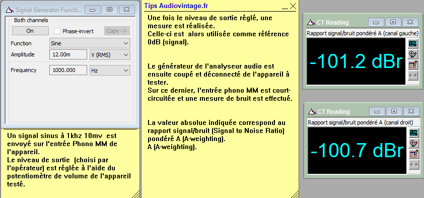

Rapport signal bruit à 6v en sortie, entrée aux, tone defeat.

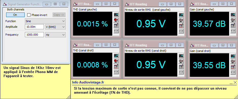

Distorsion à 1v en sortie, entrée phono, tone defeat.
Réponse en fréquence à 1v en sortie, entrée phono, tone defeat.
Rapport signal bruit à 1v en sortie, entrée phono, tone defeat.
Rapport signal bruit à 6v en sortie, entrée phono, tone defeat.

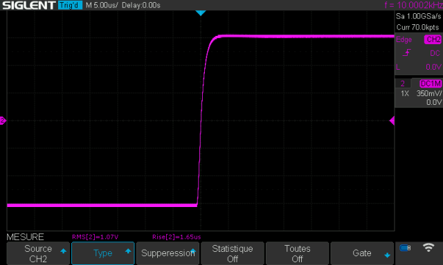

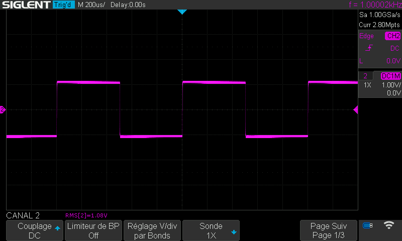

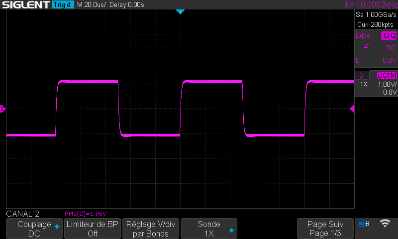

Signal carré à 100hz, 1khz, 10khz et temps de montée à 10khz. 1v en sortie, entrée aux, tone defeat.
