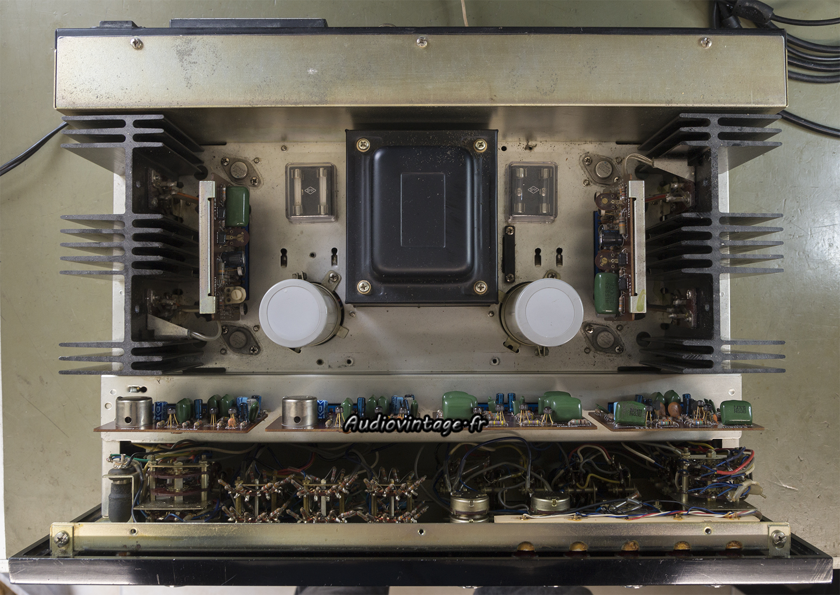

Cet exemplaire fonctionne encore. Son propriétaire, qui l’a fait réviser dans une enseigne parisienne, se plaint de bruits divers et variés n’ayant pas vraiment de rapport avec la musique.
Hélas, la révision a consisté au remplacement de certains condensateurs chimiques par des références modernes de médiocre qualité pour la plupart. A noter également quelques fusibles de valeurs inadéquates.
Au moins les valeurs capacitives ont été respectée et les soudures sont propres. Ce n’est déjà pas si mal même si tout va être repris dans une optique qualitative.

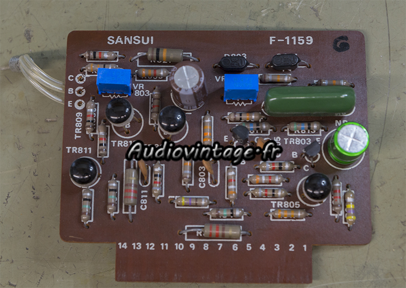

Cette résistance ajustable est partie en miette lors de son retrait.

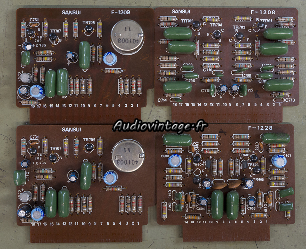

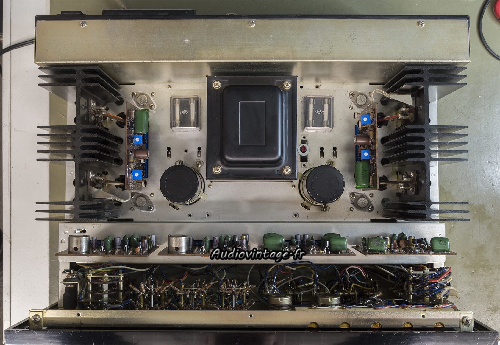

Condensateurs chimiques, résistances ajustables et certains transistors sont remplacés.
Les transistors de puissance et les transistors drivers ont été retirés, désoxydés, testés puis remontés sur des micas neufs et de la graisse fraiche.
Condensateurs chimiques et transistors sont remplacés.

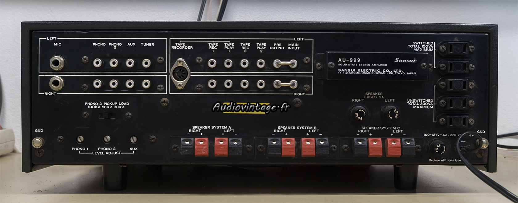

Sous l’appareil, le pont redresseur est remplacé par sécurité, les condensateurs chimiques encore utiles sont changés. Ceux présents sur le filtre subsonic qui est désormais shunté (voir l’intervention précédente pour plus d’explications) ne sont pas remplacés.
Sur cet exemplaire, les reseaux Zobel étaient en mauvais état et ne fonctionnaient plus correctement, particulièrement sur un canal, ils ont donc été réparés.
Les condensateurs de filtrage d’alimentation ont été remplacés. Les commandes et connecteurs divers nettoyés.
Bias et offsets réglés. Il en reste plus qu’a remettre les blindages et à faire les mesures

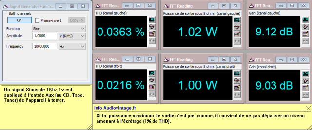

Les mesures sur entrée Aux :
Distorsion à 2x1w sous 8 ohms, entrée aux, tone defeat.

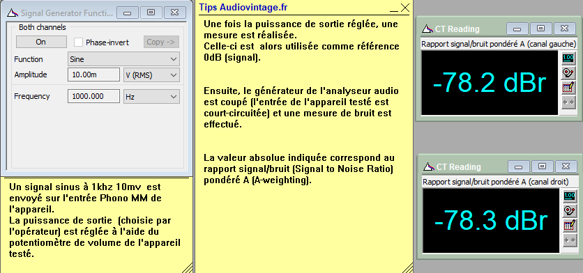

Rapport signal bruit à 2x1w sous 8 ohms, entrée aux, tone defeat.
Rapport signal bruit à 2x45w sous 8 ohms, entrée aux, tone defeat.

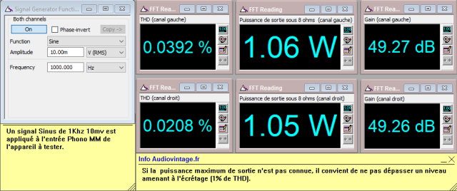

Distorsion à 2x1w sous 8 ohms, entrée phono, tone defeat.

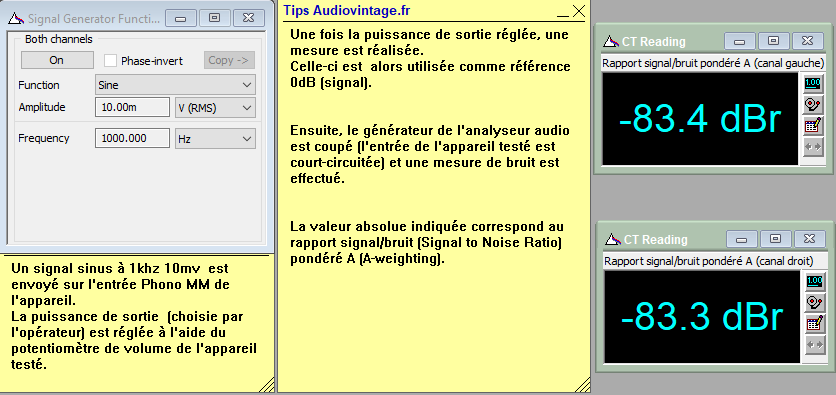

Rapport signal bruit à 2x1w sous 8 ohms, entrée phono.

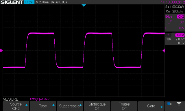

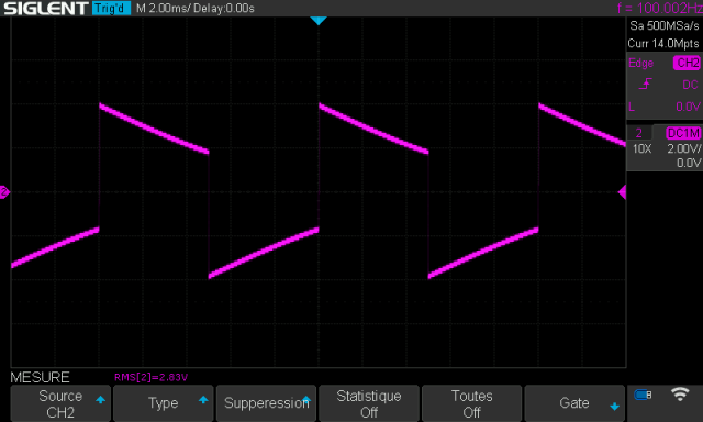

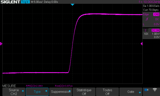

Signal carré à 100hz, 1khz, 10khz et temps de montée à 10khz. 1w en sortie sous 8 ohms, entrée aux.
