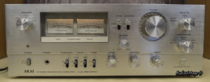

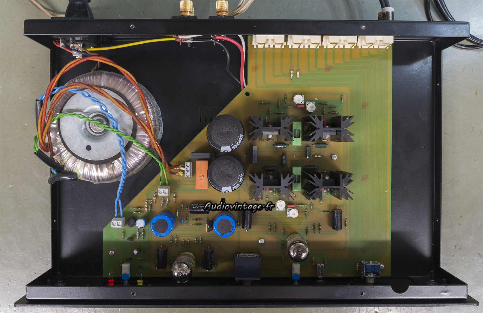

Kora Explorer 90 SI : à son arrivée.
Il ne fonctionne plus, pour cause d’interrupteur cassé. Ce dernier est utilisé pour déclencher l’alimentation des étages de puissances à transistors. Le reste d’appareil étant alimenté continuellement si le gros interrupteur à l’arrière est sur « on ».
A noter quelques différences dans la présentation de l’appareil et dans l’électronique par rapport au modèle présenté ici même il y a un mois.

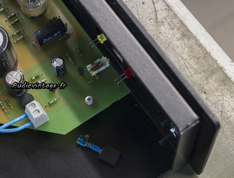

Kora Explorer 90 SI : switch HS.
En effet, il est HS. Le propriétaire m’a dit qu’il avait été réparé à ce niveau. A part un peu de colle, je ne vois rien d’autre…

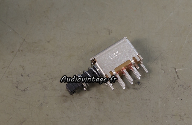

Kora Explorer 90 SI : switch de remplacement.
Après un certain temps passé dans les catalogues des revendeurs de composants et d’étude de datasheets, je trouve un remplaçant presque idéal et disponible. Il est simplement un peu plus court et il faudra couper les pattes de maintien sur le CI, qui n’existent pas sur le switch d’origine.

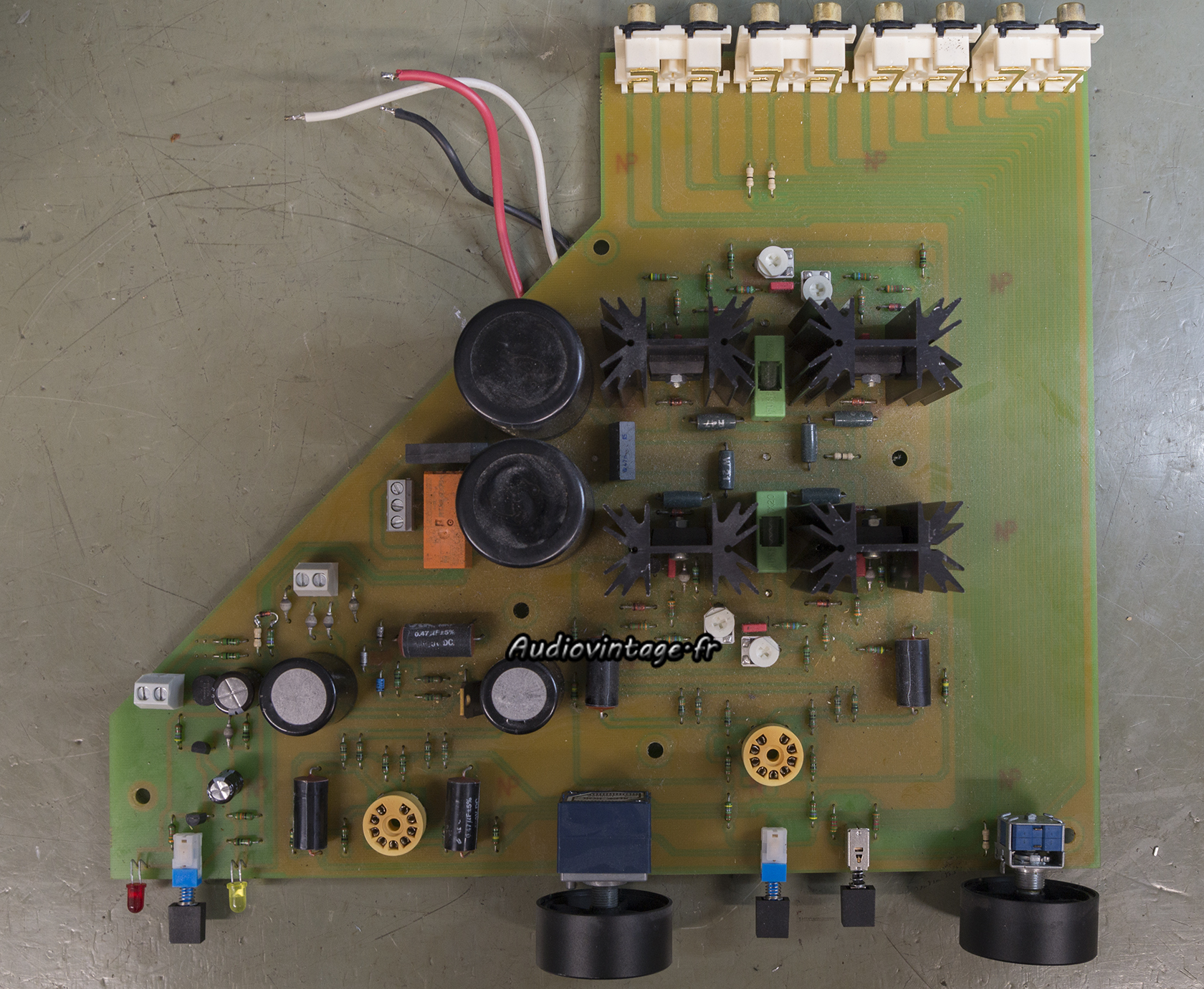

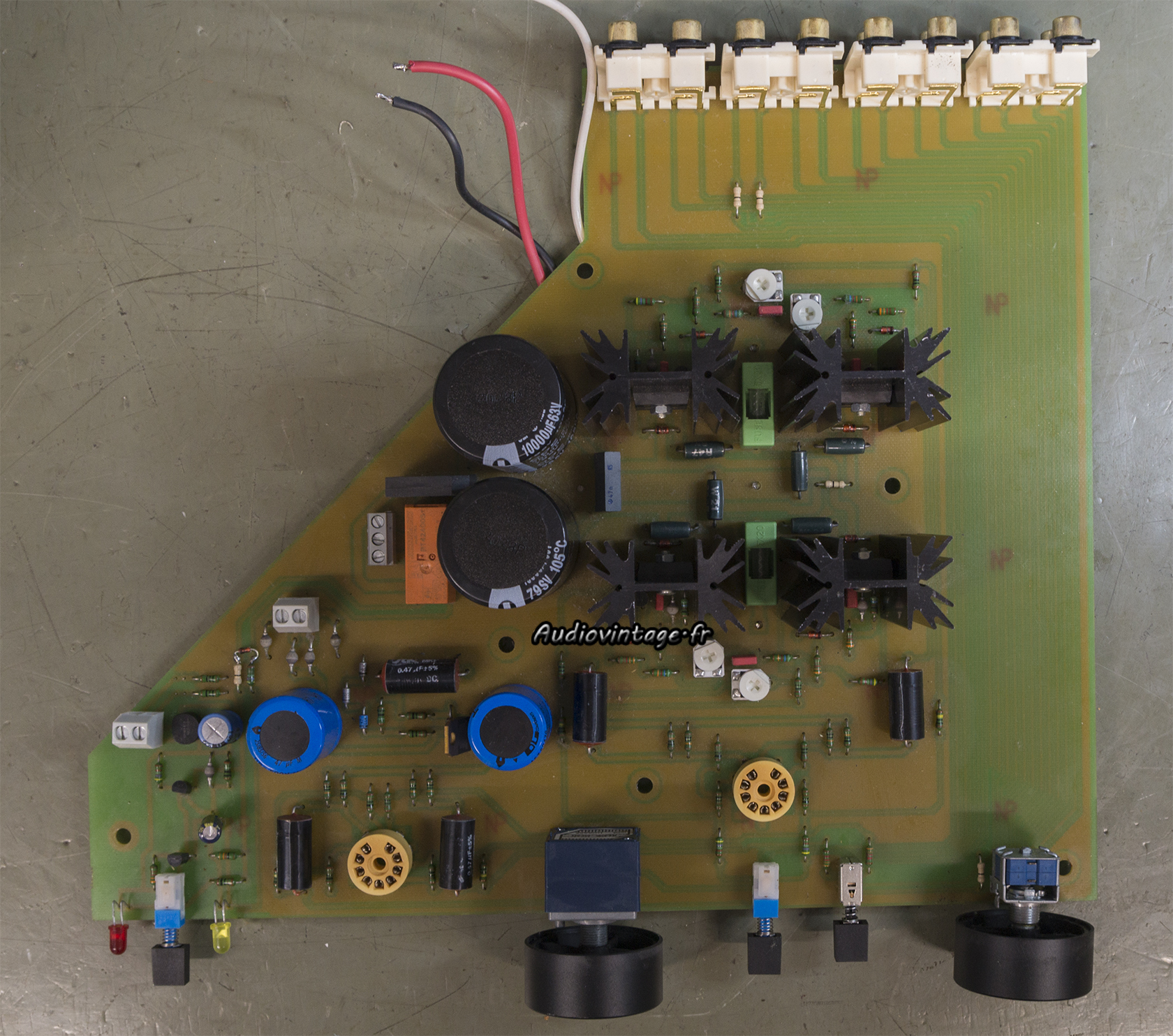

Kora Explorer 90 SI : condensateurs remplacés.
Les condensateurs chimiques sont remplacés, et la quasi-totalité des soudures sont refaites, elles étaient dans un état catastrophique à certains endroits « chauds », sous les supports des tubes par exemple…

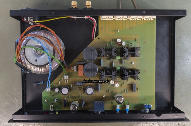

Kora Explorer 90 SI : terminé.
Le tout est remonté. Le propriétaire m’ayant confié 5 tubes dans des états différents, après tests au lampemètre et passage de l’appareil à l’analyseur audio, j’ai fait le choix le plus judicieux.
Les courants de repos des étages de puissances ont bien sûr été ajustés.
Terminé.

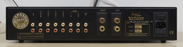

Kora Explorer 90 SI : connectique.

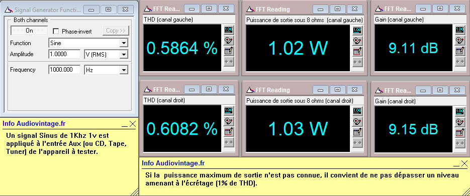

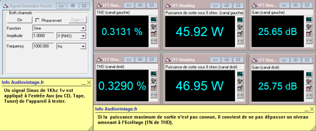

Les mesures au banc :
Kora Explorer 90 SI : distorsion-a-2x1w-sous-8-ohms-entree-CD
Distorsion à 2x1w sous 8 ohms, entrée CD.

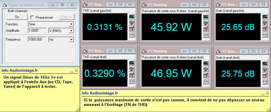

Kora Explorer 90 SI : distorsion-a-2x45w-sous-8-ohms-entree-CD
Distorsion à 2x45w sous 8 ohms.

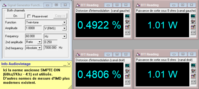

Kora Explorer 90 SI : IMD-a-2x1w-sous-8-ohms-entree-CD
Distorsion d’intermodulation à 2x1w sous 8 ohms.
Kora Explorer 90 SI : puissance-de-sortie-sous-8-ohms-a-lecretage-en-IMD-entree-CD
Puissance de sortie sous 8 ohms, à l’écrêtage en IMD.

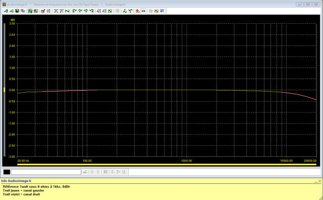

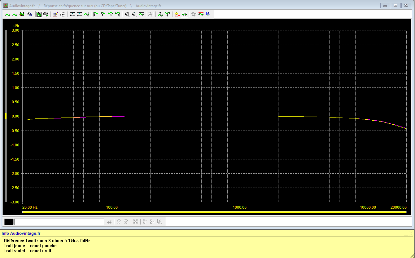

Kora Explorer 90 SI : reponse-en-frequence-a-2x1w-sous-8-ohms-entree-CD
Réponse en fréquence à 2x1w sous 8 ohms.

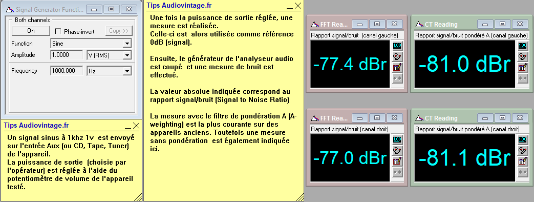

Kora Explorer 90 SI : rapport-signal-bruit-a-2x1w-sous-8-ohms-entree-CD
Rapport signal bruit à 2x1w sous 8 ohms.
Kora Explorer 90 SI : rapport-signal-bruit-a-2x45w-sous-8-ohms-entree-CD
Rapport signal bruit à 2x45w sous 8 ohms.

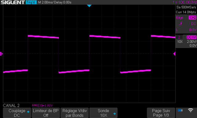

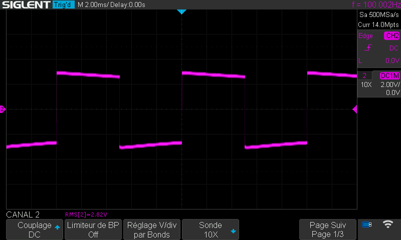

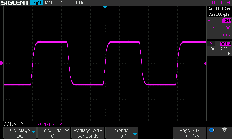

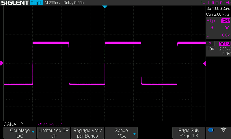

Kora Explorer 90 SI : signal-carre-a-100hz
Kora Explorer 90 SI : signal-carre-a-1khz
Kora Explorer 90 SI : signal-carre-a-10khz

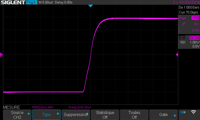

Kora Explorer 90 SI : temps-de-montee-a-10khz
Signal carré à 100hz, 1khz, 10khz et temps de montée à 10khz. 1w en sortie sous 8 ohms, entrée CD.
