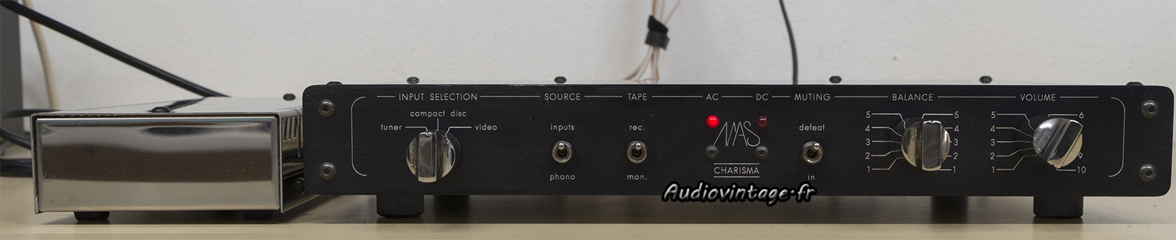

Metaxas Charisma :  petits format et alimentation séparée.
Audiovintage, c’est encore mieux que « rendez-vous en Terre inconnue ». Après l’Angleterre, le Japon, la France, nous voici en Grèce avec ce préamplificateur Metaxas Charisma.

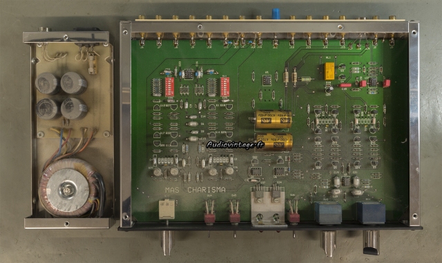

Metaxas Charisma : à son arrivée.
Metaxas Charisma : quelques point s de chauffe mais rien de dramatique.
Ce joli préamplificateur fonctionne quasiment non-stop depuis son achat neuf par son seul et unique propriétaire, il y a…heu…fort longtemps.
Pas d’interrupteur on/off, ce qui laisse supposer une usure possiblement importante de certains composants, condensateurs chimiques en particulier qui vont être remplacés par sécurité.
On notera qu’il s’agit d’une version « corrigée » avec l’utilisation de Zener en lieu et place d’un réseau de diodes classiques.
L’étage phono est configuré d’usine en MC. Des modifications sont possible pour en faire un étage MM.

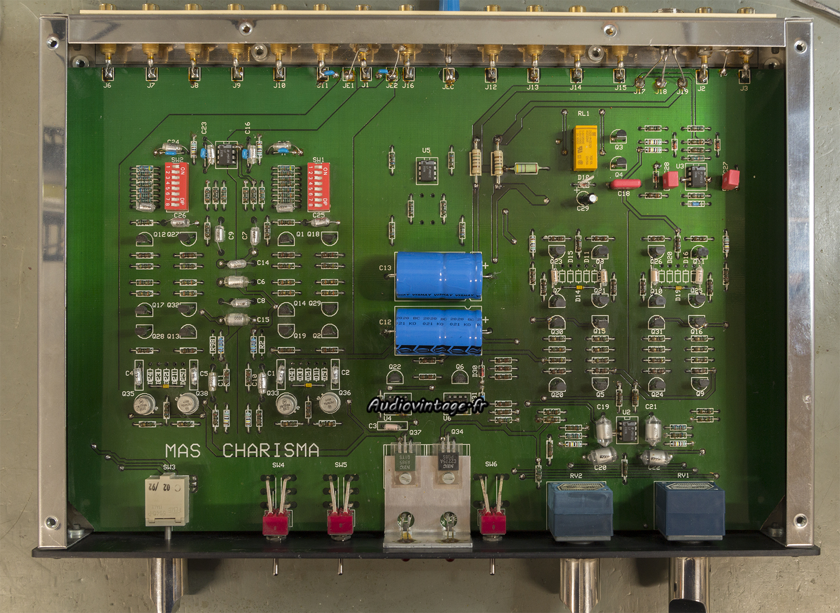

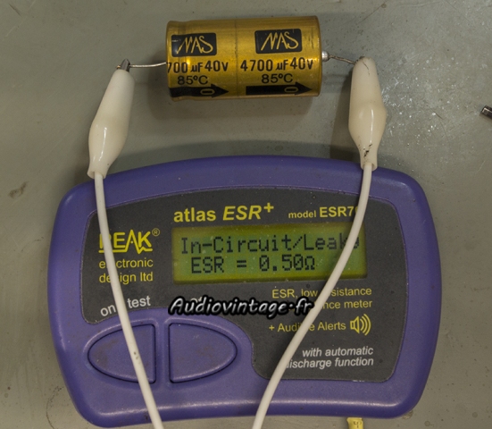

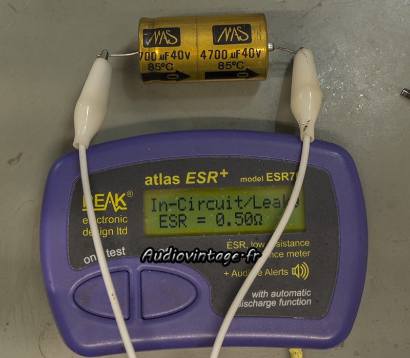

Metaxas Charisma : condensateur HS.
Le simple fait de chauffer les extrémités de ce condensateur pour le retirer du circuit aura suffi à le rendre HS.

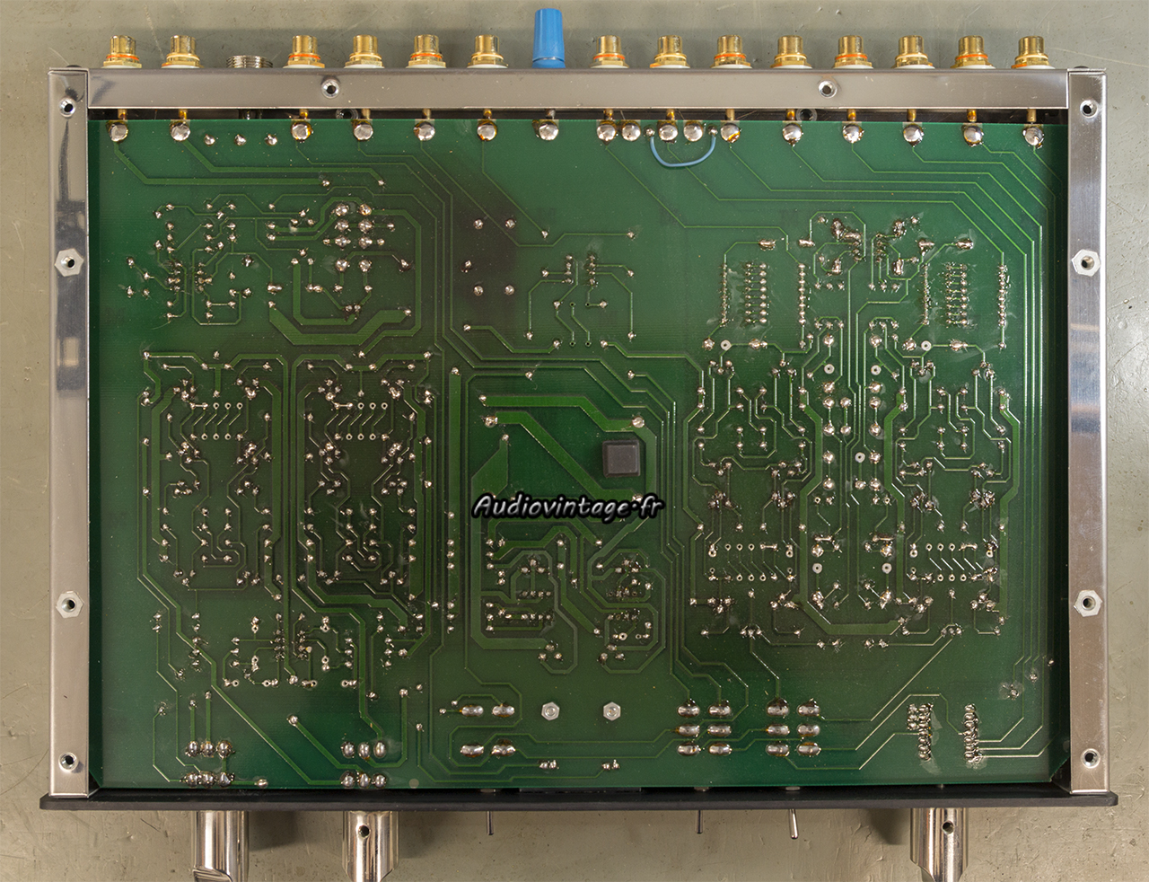

Metaxas Charisma : condensateurs remplacés.
Les 3 condensateurs chimiques présents ici sont donc remplacés. La vérification des soudures, particulièrement aux points « chauds » sous le circuit ne révèle rien de particulier. Le tout vieilli bien.

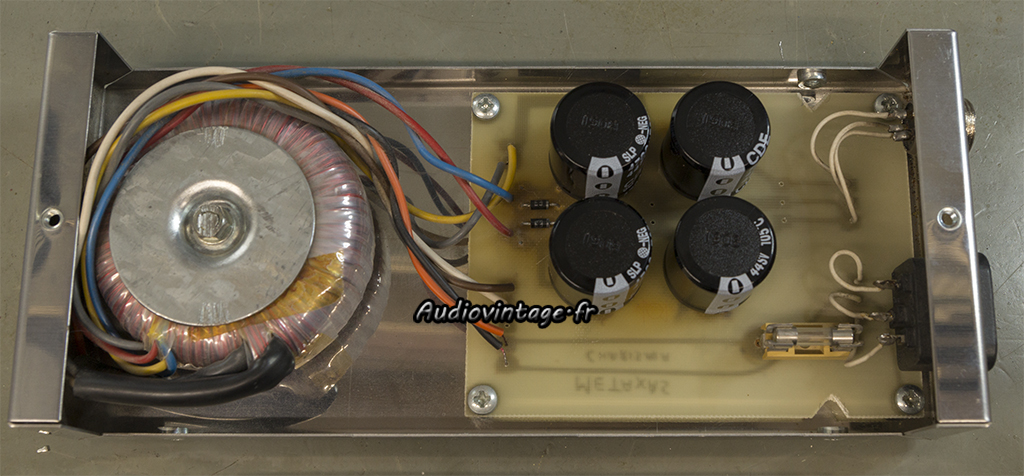

Metaxas Charisma :  alimentation à réviser.
L’alimentation séparée, débarrassée de la poussière.

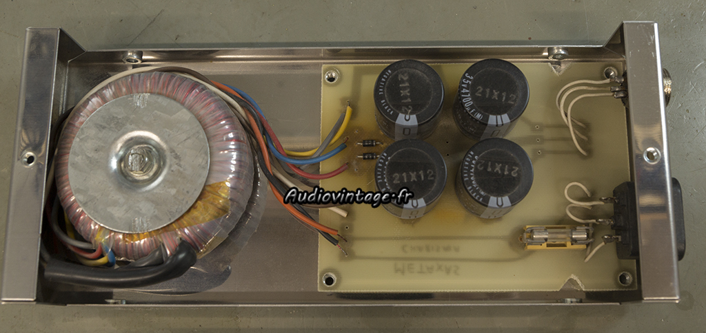

Metaxas Charisma : alimentation revue.
Et finalement débarrassée de ses condensateurs chimiques.

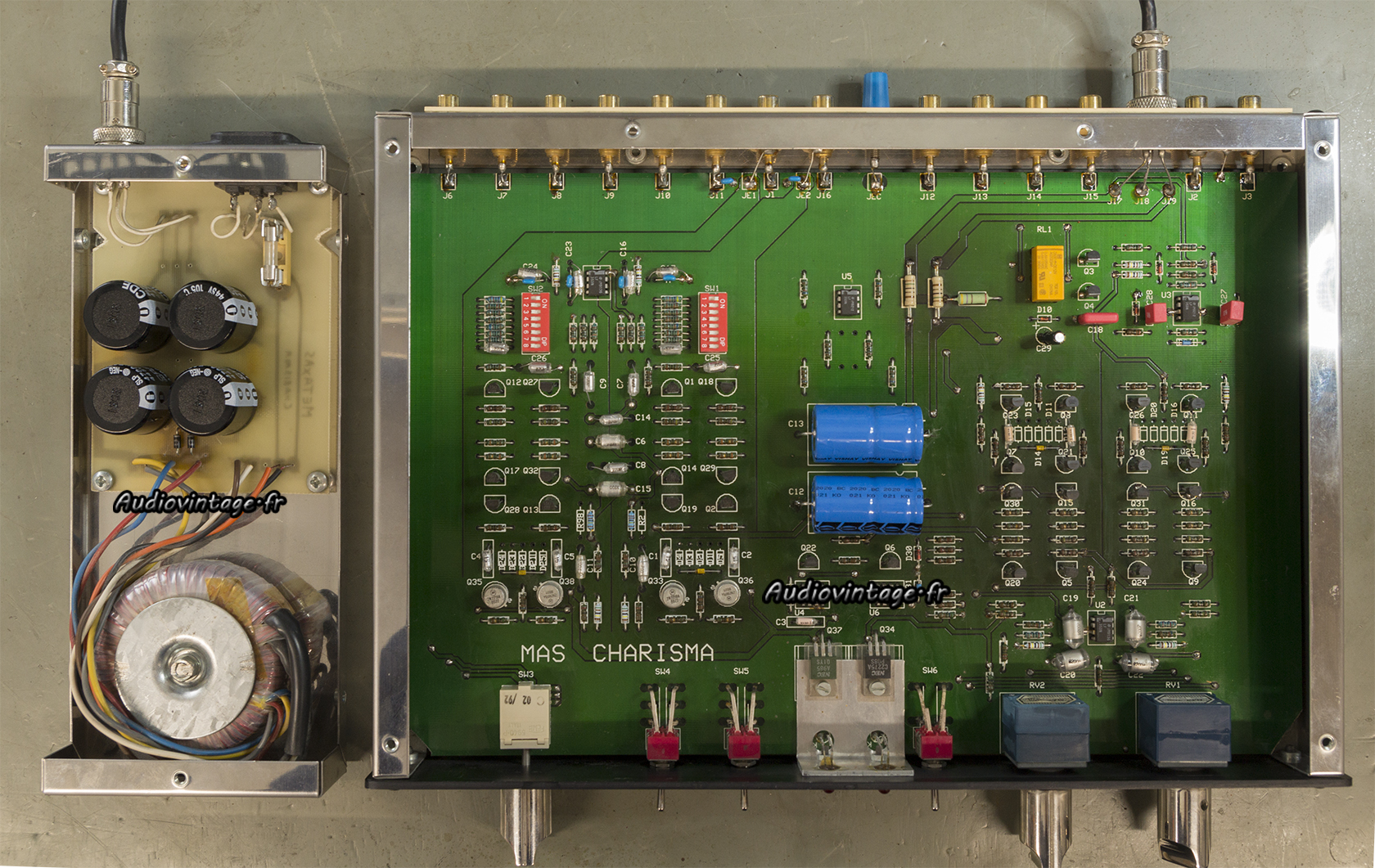

Metaxas Charisma : terminé.
Un petit nettoyage des commandes, quelques relevés de tensions pour la gloire et c’est terminé.

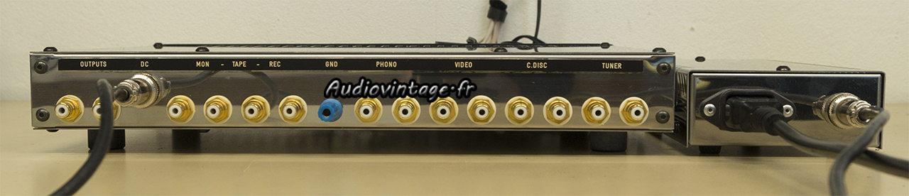

Metaxas Charisma : connectique.
Connectique.

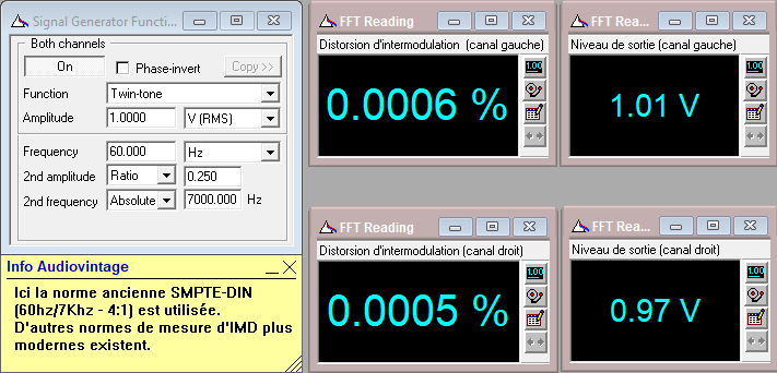

Metaxas Charisma : IMD-a-1v-en-sortie-entree-CD
Distorsion d’intermodulation à 1v en sortie, entrée CD.

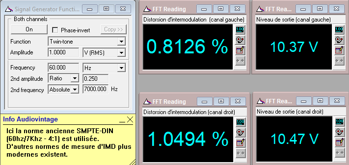

Metaxas Charisma : niveau-de-sortie-a-lecretage-en-IMD-entree-CD
Niveau de sortie à l’écrêtage en IMD, entrée CD.

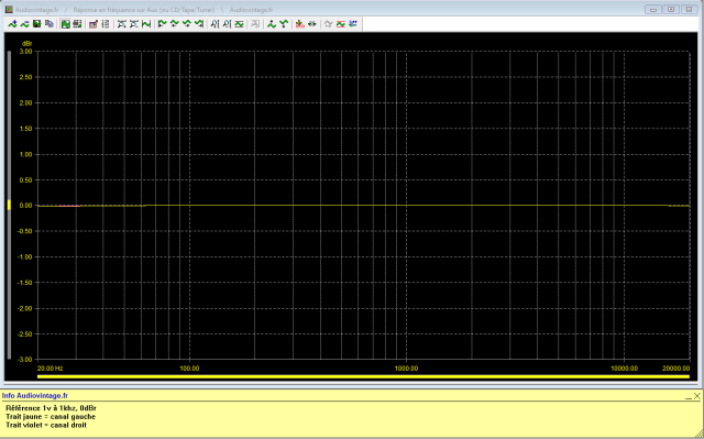

Metaxas Charisma : reponse-en-frequence-a-1v-en-sortie-entree-CD
Réponse en fréquence à 1v en sortie, entrée CD.

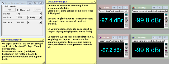

Metaxas Charisma : rapport-signal-bruit-a-1v-en-sortie-entree-CD
Rapport signal bruit à 1v en sortie, entrée CD.

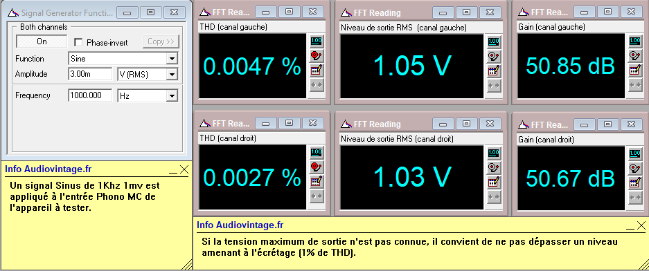

Les mesures sur entrée phono MC:
Metaxas Charisma : distorsion-a-1v-en-sortie-entree-phono-MC
Distorsion à 1v en sortie, entrée phono MC.

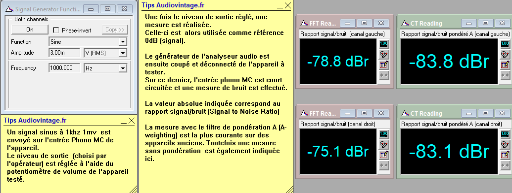

Metaxas Charisma : rapport-signal-bruit-a-1v-en-sortie-entree-phono-MC
Rapport signal bruit à 1v en sortie, entrée phono MC.

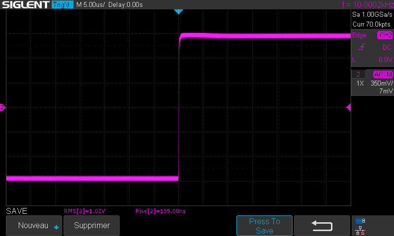

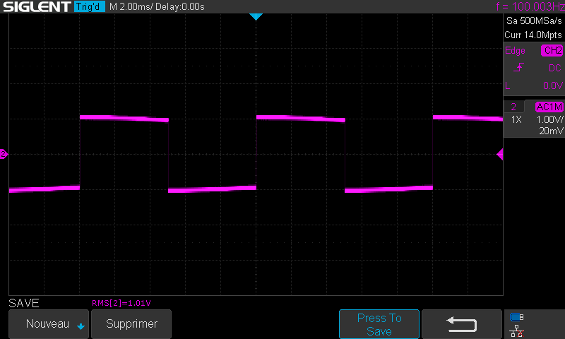

Metaxas Charisma : signal-carre-a-100hz
Metaxas Charisma : signal-carre-a-1khz

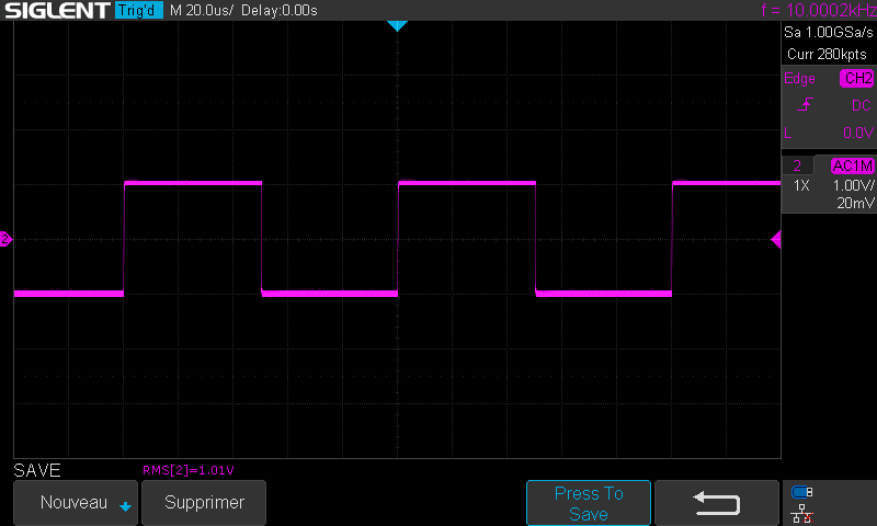

Metaxas Charisma : signal-carre-a-10khz
Metaxas Charisma : temps-de-montee-a-10khz
Signal carré à 100hz, 1khz, 10khz et temps de montée à 10khz. 1v en sortie, entrée aux.
