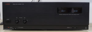

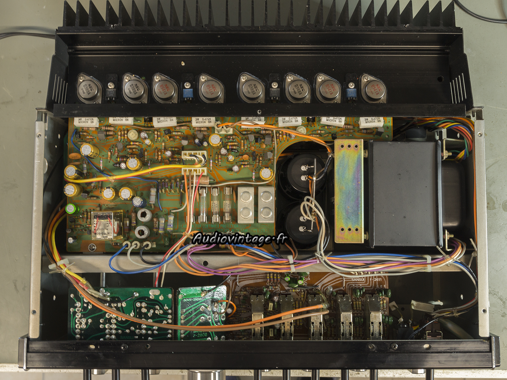

Encore un Sansui, et un beau morceau en plus, un AU-7900 qui reste en protection à l’allumage.
Sansui AU-7900 : à son arrivée.
Cet exemplaire a été acheté aux USA dans les années 70 par son propriétaire actuel.

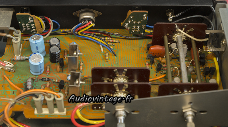

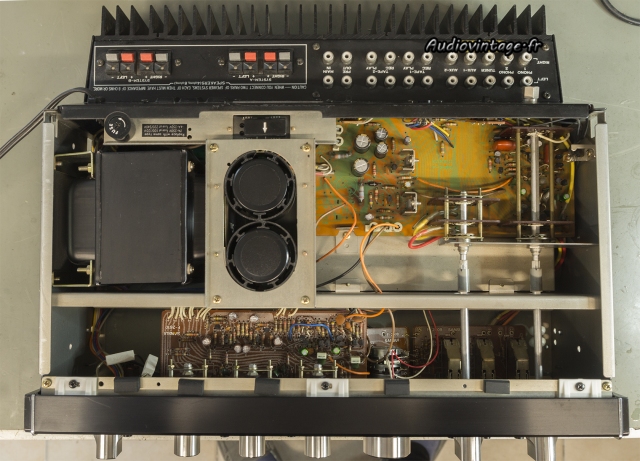

L’ouverture ne montre pas grand-chose de particulier, il semble être dans son état d’origine, jamais révisé ou réparé.
En lisant le courrier envoyé avec l’amplificateur, le propriétaire indique qu’il a déjà été « visité », deux fois, par un seul et même réparateur en 2019. Hélas, celui-ci a ensuite abandonné l’appareil en l’état, refusant de le reprendre en charge, ne trouvant pas la panne.
Rien ne parait avoir été remplacé, ou même dessoudé puis ressoudé.
Le propriétaire n’ayant aucune indication du travail effectué sur les deux factures (pas bien !), j’ai donc procédé au démontage presque total pour en avoir le cœur net.
Ainsi, j’ai pu annoncer à mon client qu’il avait réglé un total de 170 euros pour la réfection de quelques soudures sur le circuit d’entrée des RCA (soudures laides et à refaire) et la probable pulvérisation d’un nettoyant contact, si j’en crois le gras laissé derrière la façade.
Il semble donc que le cout de la vie soit vraiment prohibitif dans la cité phocéenne, puisque c’est là-bas qu’il a eu droit, à …euh… rien ou presque, et surtout aucune véritable recherche de panne.
Mais ce n’est pas tout, à quelques centimètres des soudures mal refaites, traine une résistance de puissance dont les soudures en très mauvais état n’ont pas été reprises.
L’intervenant n’a pas jugé bon non plus de vérifier le fusible secteur, prévu pour du 110v (achat aux USA, rappelez-vous…), et ne protégeant absolument pas correctement cet appareil connecté au secteur français.
Bien évidemment, la panne a été rapidement trouvée et n’est lié qu’a l’état courant de ces appareils : transistors fuyants, condensateurs kaput. Rien de bien compliqué si on est du métier.
Naturellement, ce beau Sansui va également avoir droit à une révision complète, il s’agit de pouvoir en profiter pleinement de nombreuses années encore !

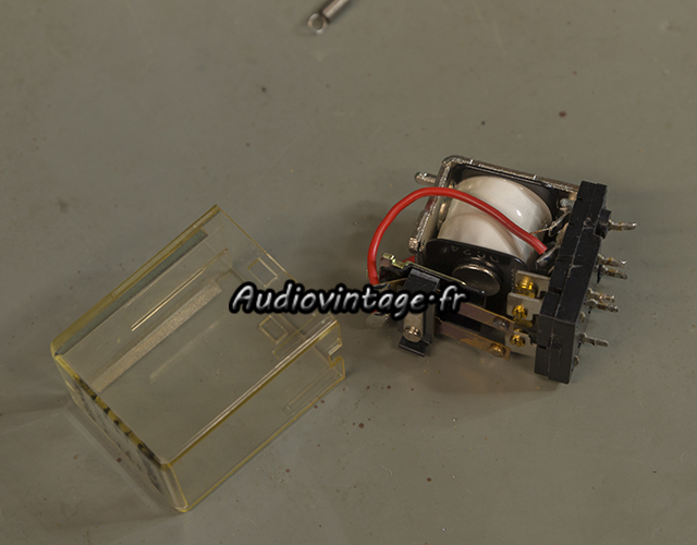

Sansui AU-7900 : nettoyage de relais en cours.
Le relais est démonté, les contacts nettoyés.

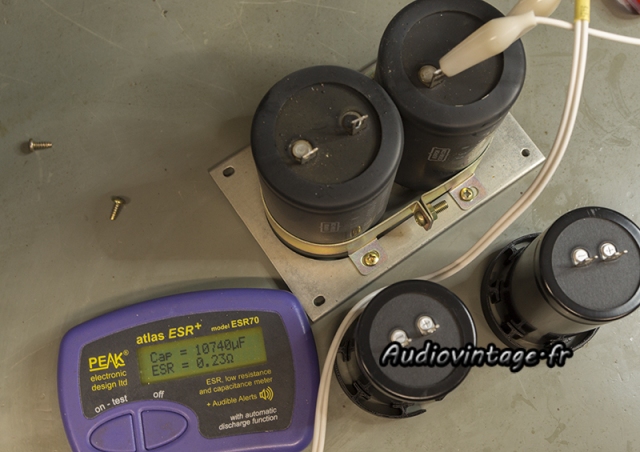

Sansui AU-7900 : condensateurs usés.
Les condensateurs de filtrage sont testés et ne sont plus très frais, on est loin des 15.000uf.

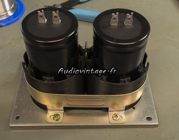

Sansui AU-7900 : nouveaux condensateurs prêts.
Les nouveaux sont fixés avec des adaptateurs imprimés en 3D. Il n’y a plus qu’à remonter le tout dans le châssis.

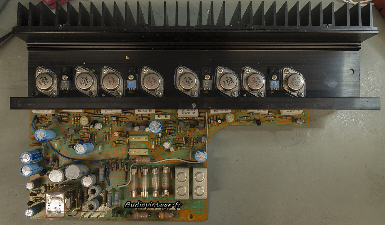

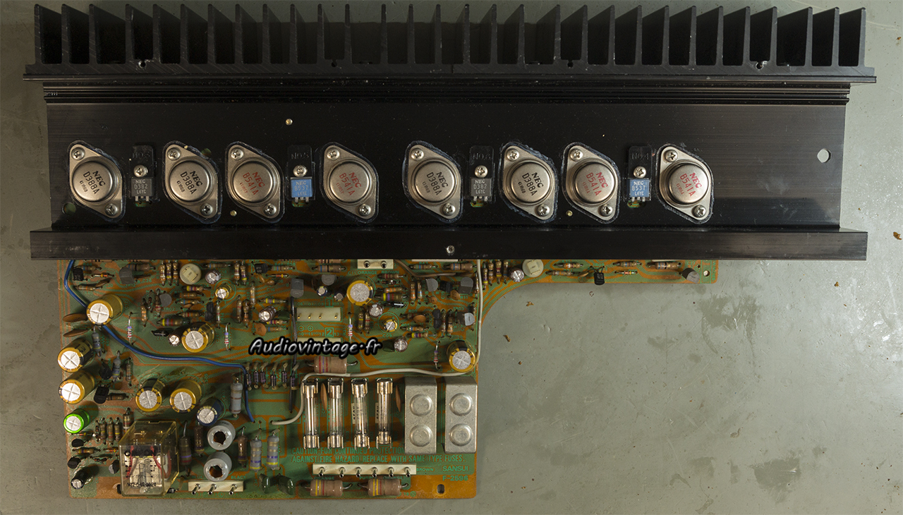

Sansui AU-7900 : alimentation et phono à réviser.
Le circuit d’alimentation et phono. A gauche, la résistance penchée qui nécessite d’être ressoudée correctement.

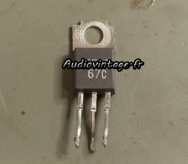

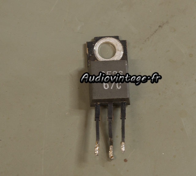

Sansui AU-7900 : pas bien !
Sansui AU-7900 : bien !
Les transistors montés sur radiateurs sont retirés, nettoyés, testés et remis en place avec de la graisse fraiche.
Sansui AU-7900 : alimentation et phono révisés.
Tous les condensateurs chimiques sont neufs, ainsi que la quasi-totalité des transistors.

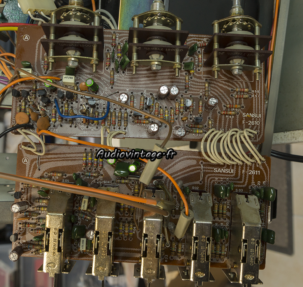

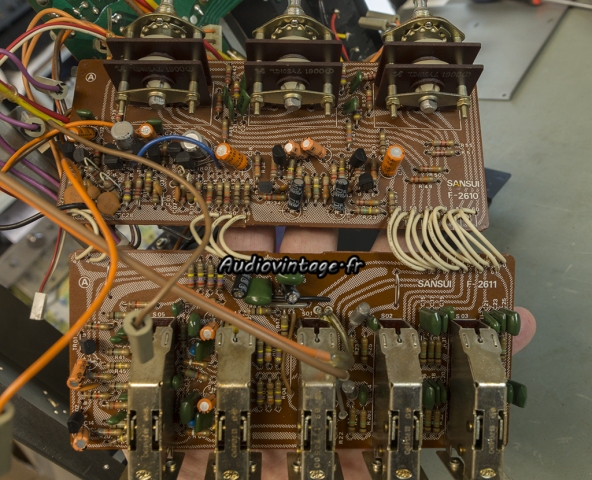

Sansui AU-7900 : tonalité et filtres à revoir.
Les deux circuits de tonalité et filtres.
Sansui AU-7900 : tonalité et filtres révisés.
Chimiques, transistors = neufs.

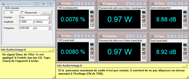

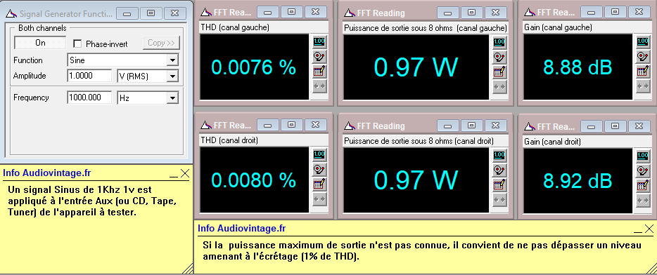

Sansui AU-7900 : distorsion-a-2x1w-sous-8-ohms-entree-aux-tone-defeat
Distorsion à 2x1w sous 8 ohms, entrée aux, tone defeat.

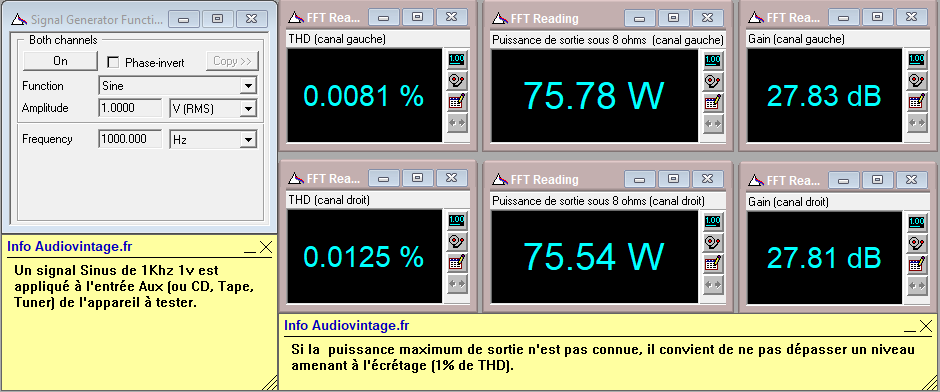

Sansui AU-7900 : distorsion-a-2x75w-sous-8-ohms-entree-aux-tone-defeat
Distorsion à puissance nominale sous 8 ohms, entrée aux, tone defeat.

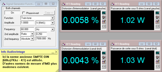

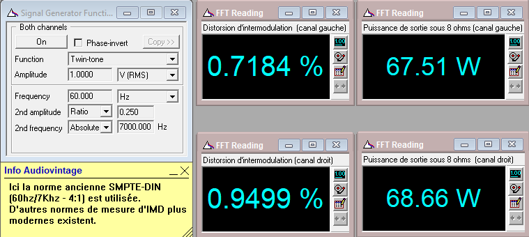

Sansui AU-7900 : IMD-a-2x1w-sous-8-ohms-entree-aux-tone-defeat
Distorsion d’intermodulation à 2x1w sous 8 ohms, entrée aux, tone defeat.
Sansui AU-7900 : puissance-de-sortie-sous-8-ohms-a-lecretage-en-IMD-entree-aux-tone-defeat
Puissance de sortie sous 8 ohms à l’écrêtage en IMD, entrée aux, tone defeat.

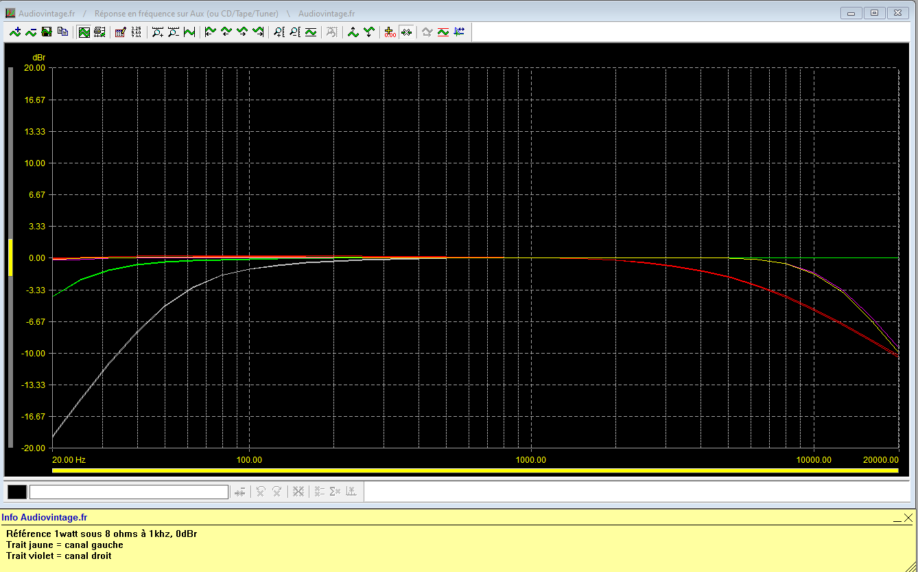

Sansui AU-7900 : reponse-en-frequence-a-2x1w-sous-8-ohms-entree-aux-tone-defeat
Réponse en fréquence à 2x1w sous 8 ohms, entrée aux, tone defeat.
Sansui AU-7900 : reponse-en-frequence-a-2x1w-sous-8-ohms-entree-aux-tone-defeat-loudness-high-et-low-active
Réponse en fréquence à 2x1w sous 8 ohms, entrée aux, tone defeat, loudness activé.
Sansui AU-7900 : reponse-en-frequence-a-2x1w-sous-8-ohms-entree-aux-tone-defeat-filtres-actives
Réponse en fréquence à 2x1w sous 8 ohms, entrée aux, tone defeat, filtres activés.
Sansui AU-7900 : reponse-en-frequence-a-2x1w-sous-8-ohms-entree-aux-correcteurs-au-mini-puis-au-maxi
Réponse en fréquence à 2x1w sous 8 ohms, entrée aux, correcteurs au mini puis au maxi.

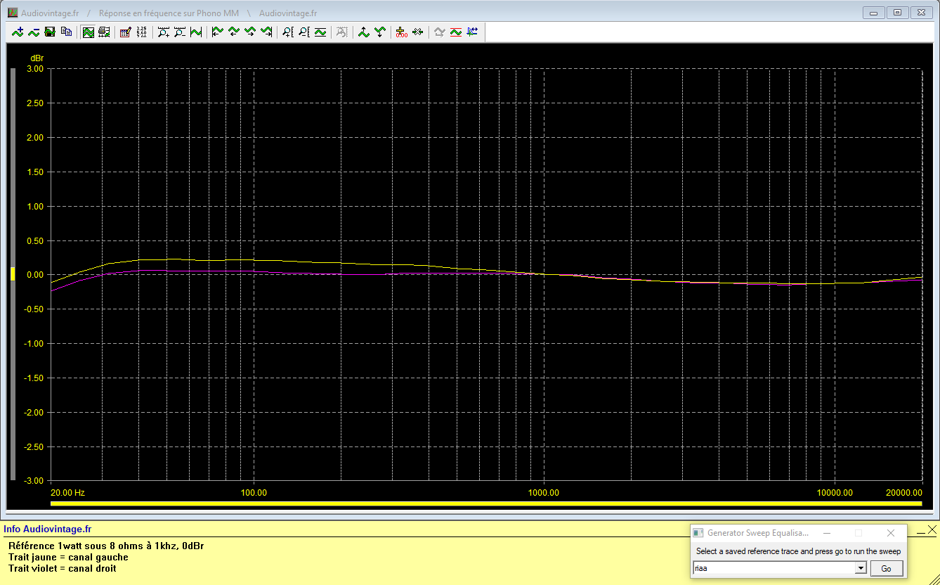

Sansui AU-7900 : reponse-en-frequence-a-2x1w-sous-8-ohms-entree-phono-tone-defeat
Réponse en fréquence à 2x1w sous 8 ohms, entrée phono, tone defeat.

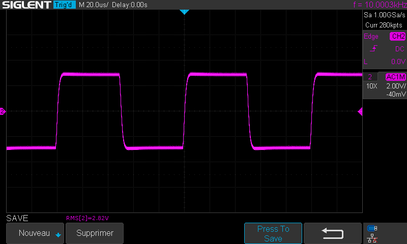

Sansui AU-7900 : signal-carre-a-10khz
Sansui AU-7900 : temps-de-montee-a-10khz
Signal carré à 100hz, 1khz, 10khz et temps de montée à 10khz. 1w en sortie sous 8 ohms, entrée aux, tone defeat.
