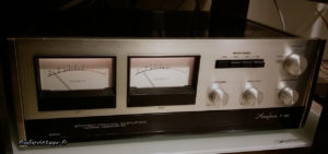

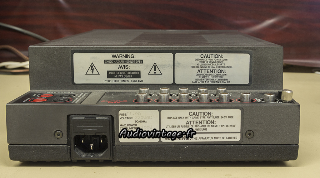

Un second Cyrus One présenté sur Audiovintage. Intervention simple mais nécessaire !

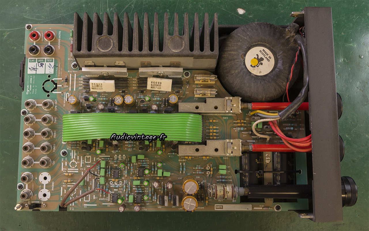

L’appareil fonctionne. Il a déjà eu droit à une intervention passée. Les transistors de puissance ont été remplacés sur un canal.
Les soucis habituels sont de mises, condensateurs chimiques plus très frais, soudures à refaire par sécurité.

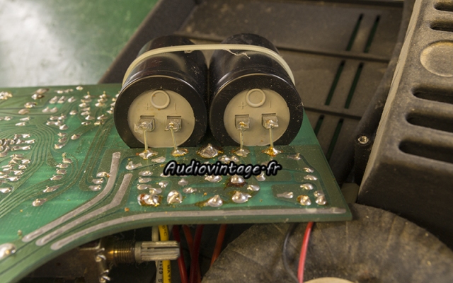

Les deux condensateurs de filtrage siglés de la marque sont fatigués.

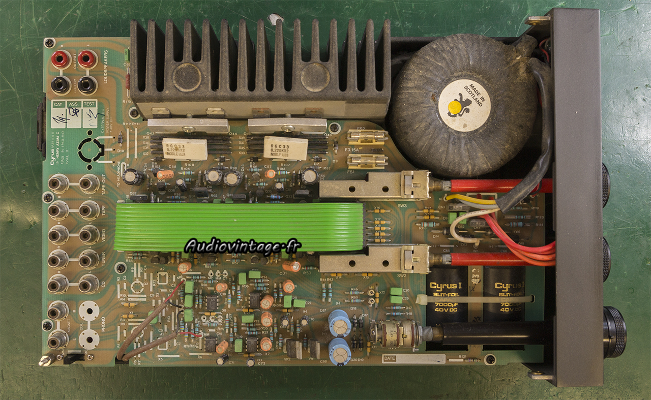

Tous les condensateurs chimiques sont donc remplacés, les soudures louchent refaites, les commandes nettoyées.
Les courant de repos sont contrôlés, ils sont dans les normes admises, il n’y a donc pas de nécessité de modifier la valeur de certaines résistances pour l’ajuster. (Il n’y a pas de résistances ajustables sur cette version).

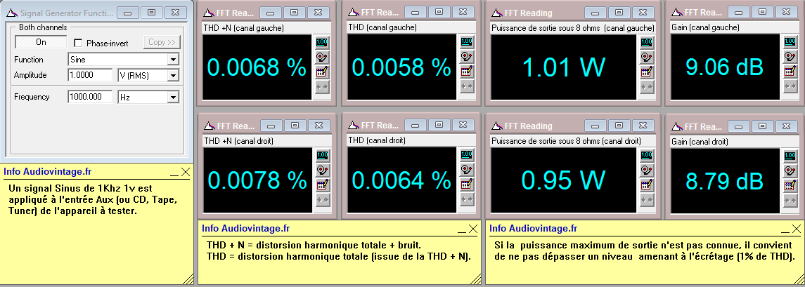

Distorsion à 2x1w sous 8 ohms, entrée CD.

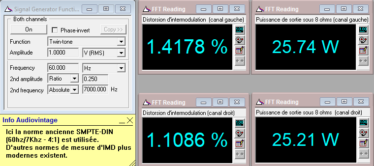

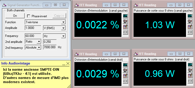

Distorsion d’intermodulation à 2x1w sous 8 ohms, entrée CD.
Distorsion d’intermodulation à 2x25w sous 8 ohms, entrée CD.

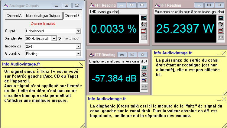

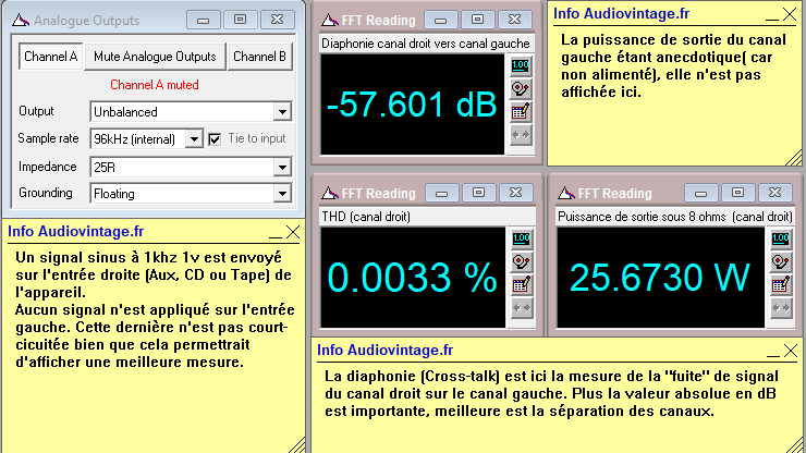

Diaphonie à puissance nominale sous 8 ohms, canal droit sur canal gauche, entrée CD.
Diaphonie à puissance nominale sous 8 ohms, canal gauche sur canal droit, entrée CD.
Réponse en fréquence à 2x1w sous 8 ohms, entrée CD.

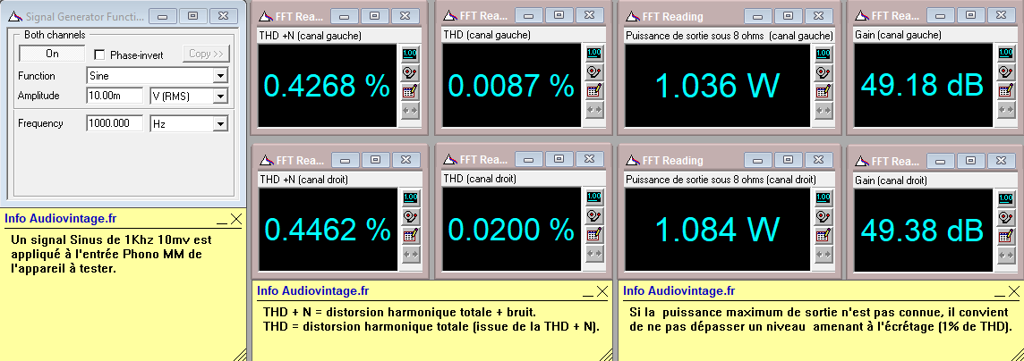

Distorsion à 2x1w sous 8 ohms, entrée phono.

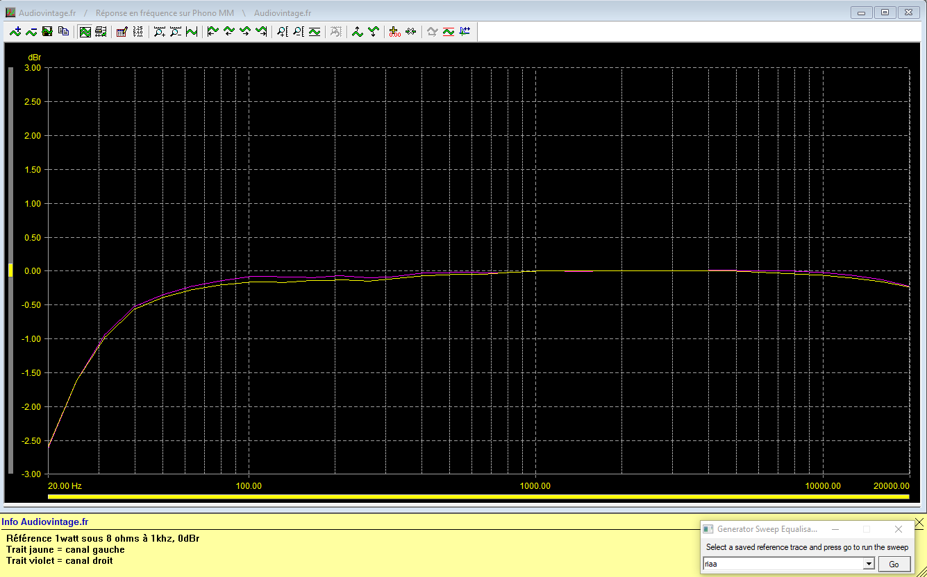

Réponse en fréquence à 2x1w sous 8 ohms, entrée phono.
Rapport signal bruit à 2x25w sous 8 ohms, entrée phono.

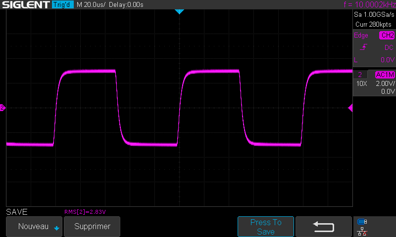

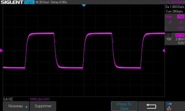

Signal carré à 100hz, 1khz, 10khz et temps de montée à 10khz. 1w en sortie sous 8 ohms, entrée CD.
