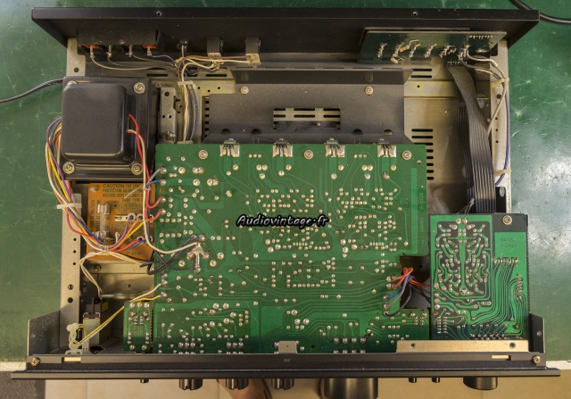

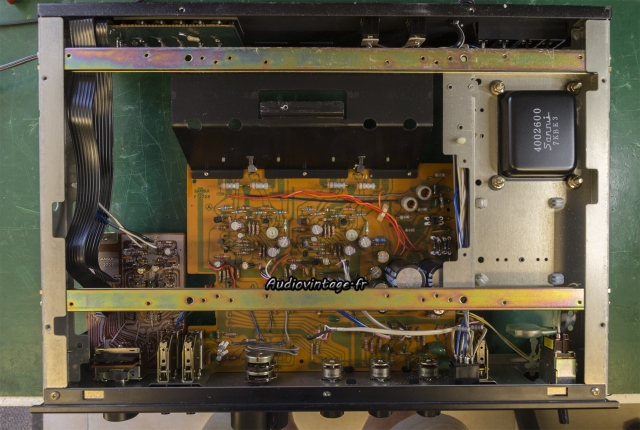

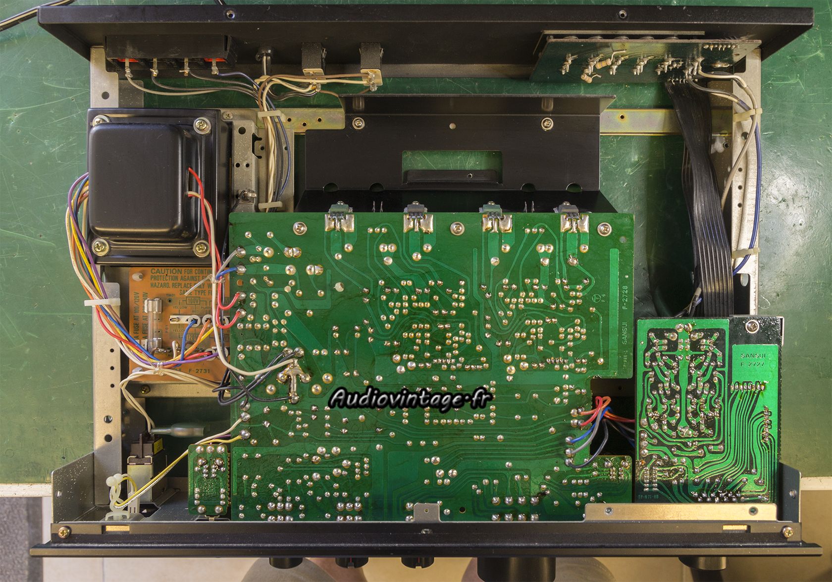

L’AU-117 est très accessible, et ne nécessite pas un gros démontage pour être révisé.
Dans cet exemplaire de nombreux condensateurs chimiques ont été remplacés, tout comme certaines résistances et transistors.
Quelques contrôles et manipulation supplémentaires, un sérieux nettoyage des commandes et le réglage des courants de repos avant de passer aux mesures.

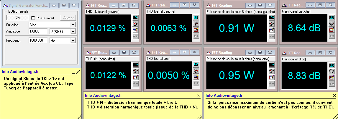

Sansui AU-117 : distorsion-a-2x1w-sous-8-ohms-entree-aux
Distorsion à 2x1w sous 8 ohms, entrée aux.

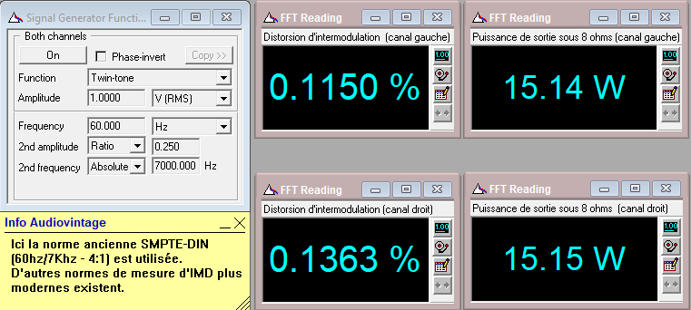

Sansui AU-117 : IMD-a-2x1w-sous-8-ohms-entree-aux
Distorsion d’intermodulation à 2x1w sous 8 ohms, entrée aux.
Sansui AU-117 : IMD-a-puissance-nominale-sous-8-ohms-entree-aux
Distorsion d’intermodulation à puissance nominale sous 8 ohms, entrée aux.

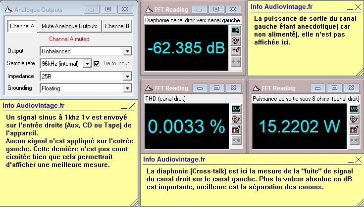

Sansui AU-117 : diaphonie-du-canal-droit-sur-le-canal-gauche-a-15w-sous-8-ohms-entree-aux
Diaphonie à puissance nominale sous 8 ohms, canal droit sur canal gauche, entrée aux.

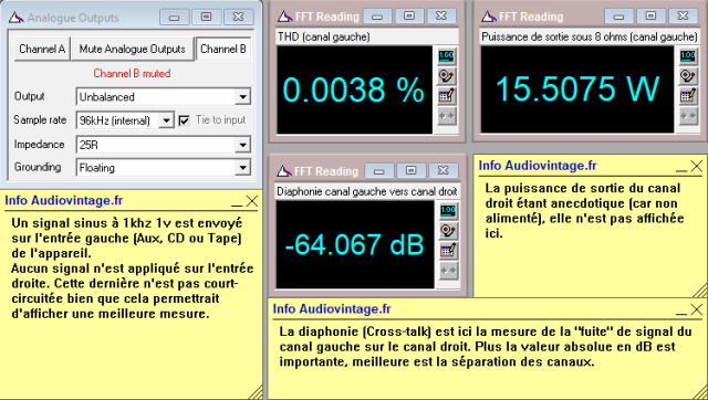

Sansui AU-117 : diaphonie-du-canal-gauche-sur-le-canal-droit-a-15w-sous-8-ohms-entree-aux
Diaphonie à puissance nominale sous 8 ohms, canal gauche sur canal droit, entrée aux.

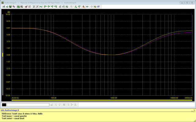

Sansui AU-117 : reponse-en-frequence-a-2x1w-sous-8-ohms-entree-aux-loudness-active
Réponse en fréquence à 2x1w sous 8 ohms, entrée aux, loudness activé.

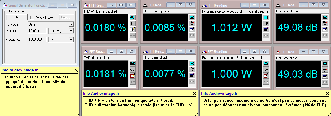

Sansui AU-117 : distorsion-a-2x1w-sous-8-ohms-entree-phono
Distorsion à 2x1w sous 8 ohms, entrée phono.

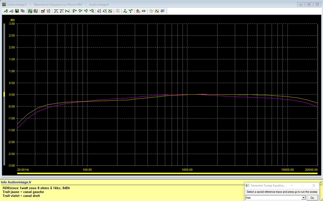

Sansui AU-117 : reponse-en-frequence-a-2x1w-sous-8-ohms-entree-phono
Réponse en fréquence à 2x1w sous 8 ohms, entrée phono.

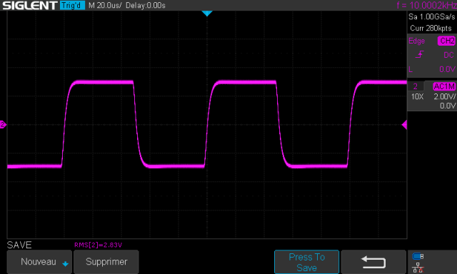

Sansui AU-117 : signal-carre-a-100hz
Sansui AU-117 : signal-carre-a-1khz
Sansui AU-117 : signal-carre-a-10khz
Sansui AU-117 : Temps-de-montee-a-10khz
Signal carré à 100hz, 1khz, 10khz et temps de montée à 10khz. 1w en sortie sous 8 ohms, entrée aux

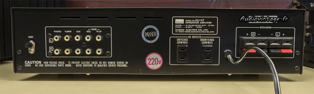

Sansui AU-117 : connectique.
Connectique.
