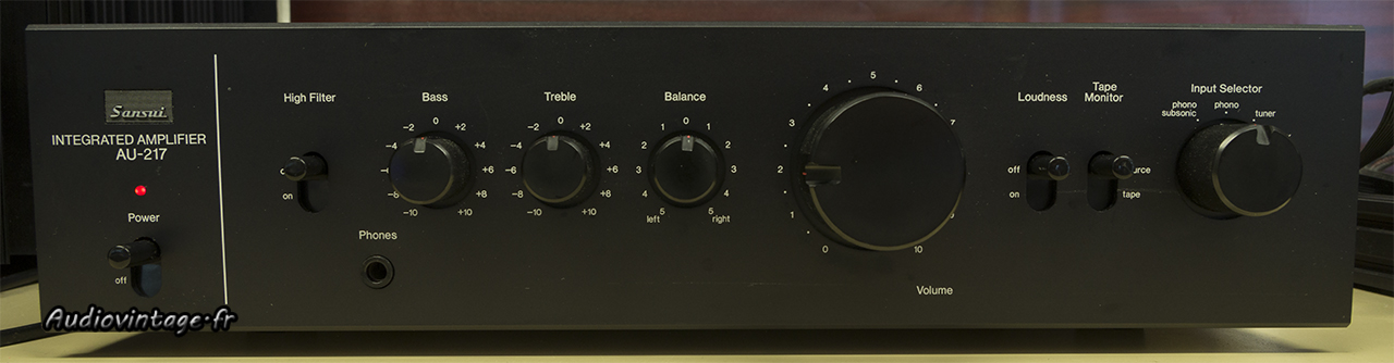

Cette fois-ci, révision complète d’un Sansui AU-217.
Comme vous pouvez le voir, l’appareil est très poussiéreux. Il fonctionne mais en plus des traditionnels mauvais contacts, le propriétaire se plaint d’une sonorité moyenne.

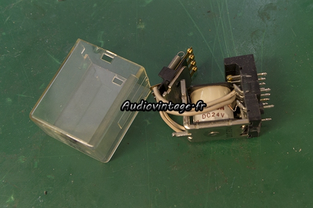

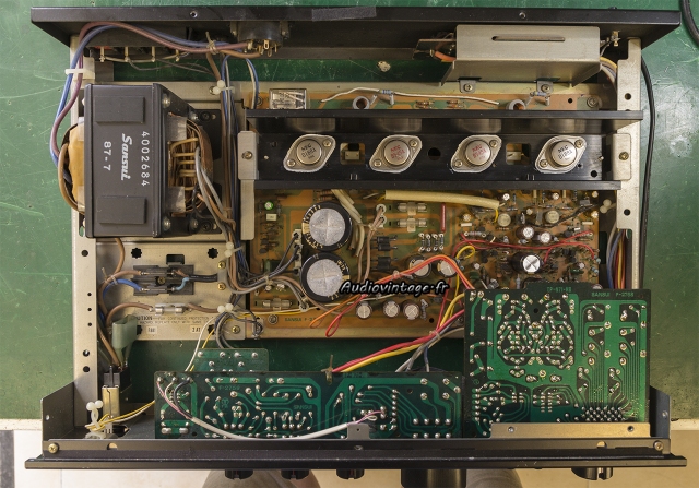

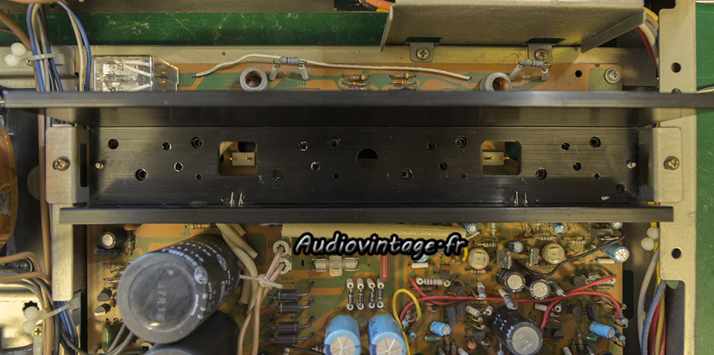

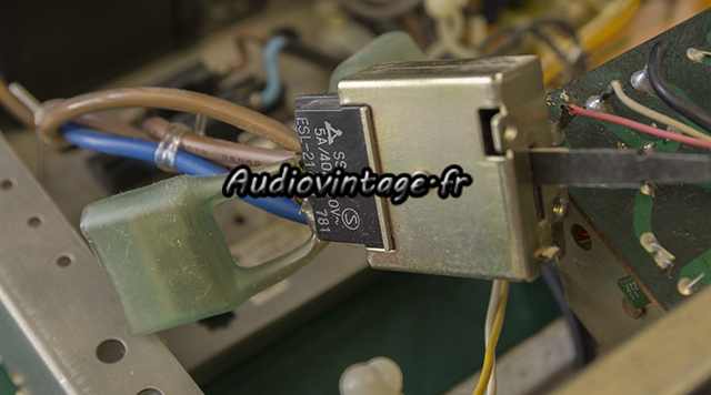

Le relais de protection HP est démonté. Comme ses contacts sont encore en bon état, il ne sera pas remplacé mais nettoyé. Ainsi nous éviterons les coupures intempestives et/ou une distorsion importante des canaux à faible volume.

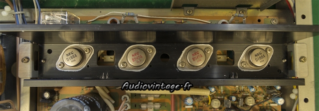

Les transistors de puissances sont démontés, nettoyés et testés.
Puis remontés avec de la graisse fraîche sur des micas d’isolation neufs.

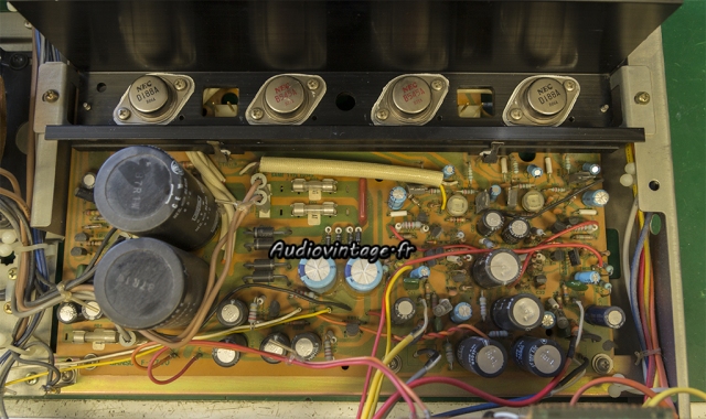

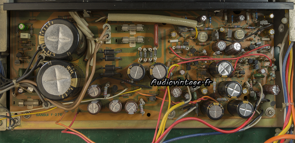

Quelques résistances et transistors sont remplacés. Tous les condensateurs chimiques originaux partent à la retraite.

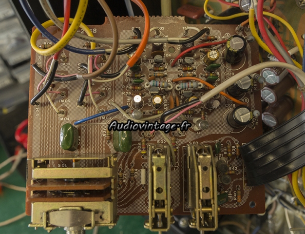

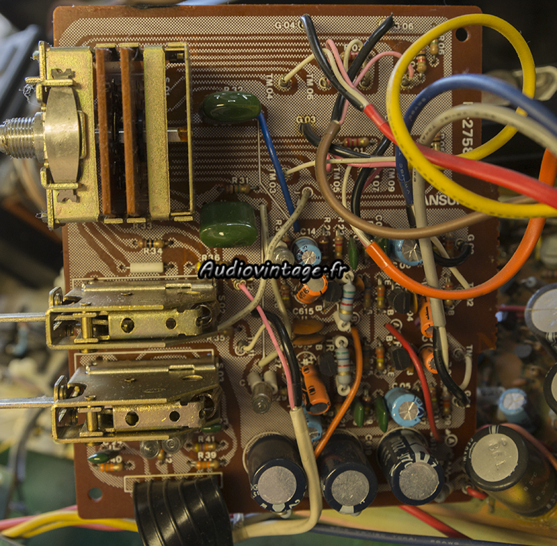

Le circuit supportant entre autre, l’étage phono.
Ici aussi, la totalité des condensateurs chimiques sont remplacés, tout comme certains transistors.

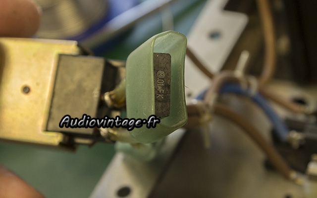

Les condensateurs Rifa souvent problématiques sont remplacés.

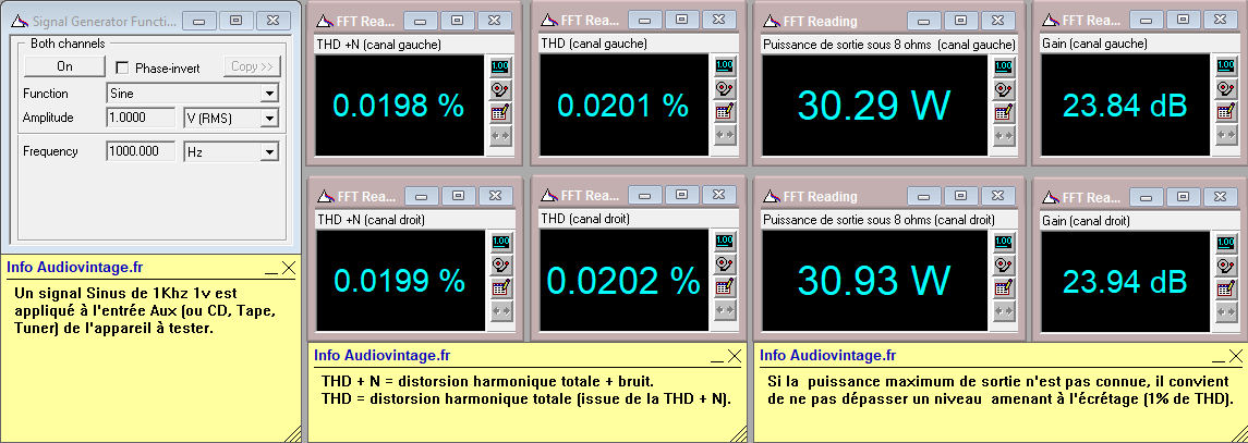

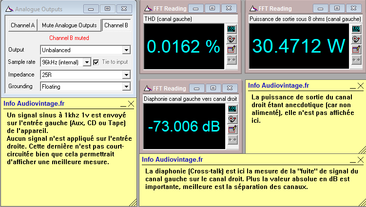

Distorsion à 2x1w sous 8 ohms, entrée aux.
Distorsion à puissance nominale sous 8 ohms, entrée aux.

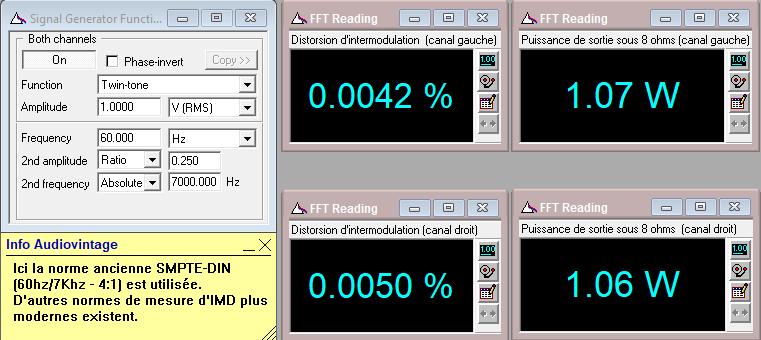

Distorsion d’intermodulation à 2x1w sous 8 ohms, entrée aux.

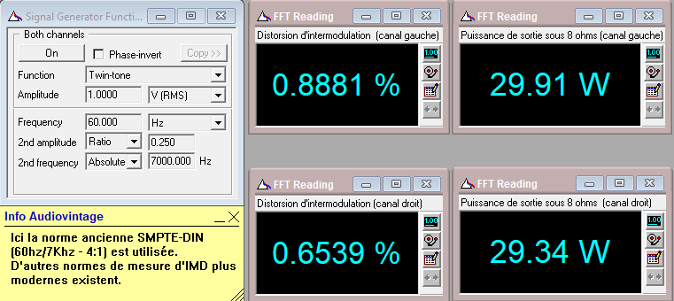

Distorsion d’intermodulation à puissance nominale sous 8 ohms, entrée aux.

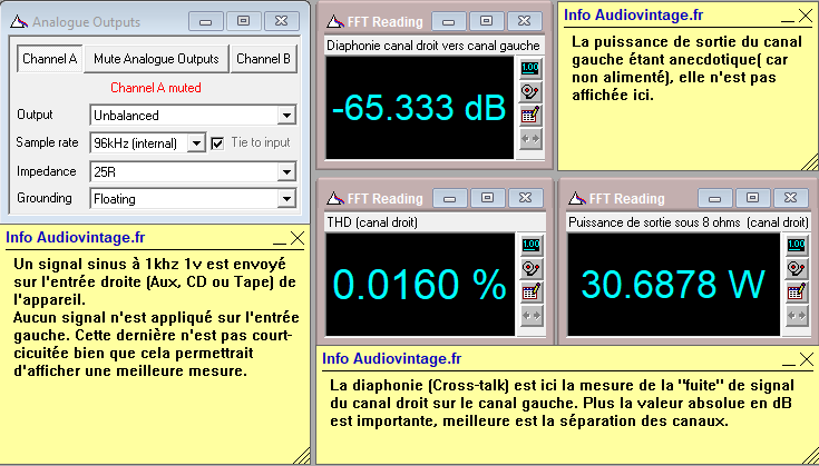

Diaphonie à puissance nominale sous 8 ohms, canal droit sur canal gauche, entrée aux.
Diaphonie à puissance nominale sous 8 ohms, canal gauche sur canal droit, entrée aux.

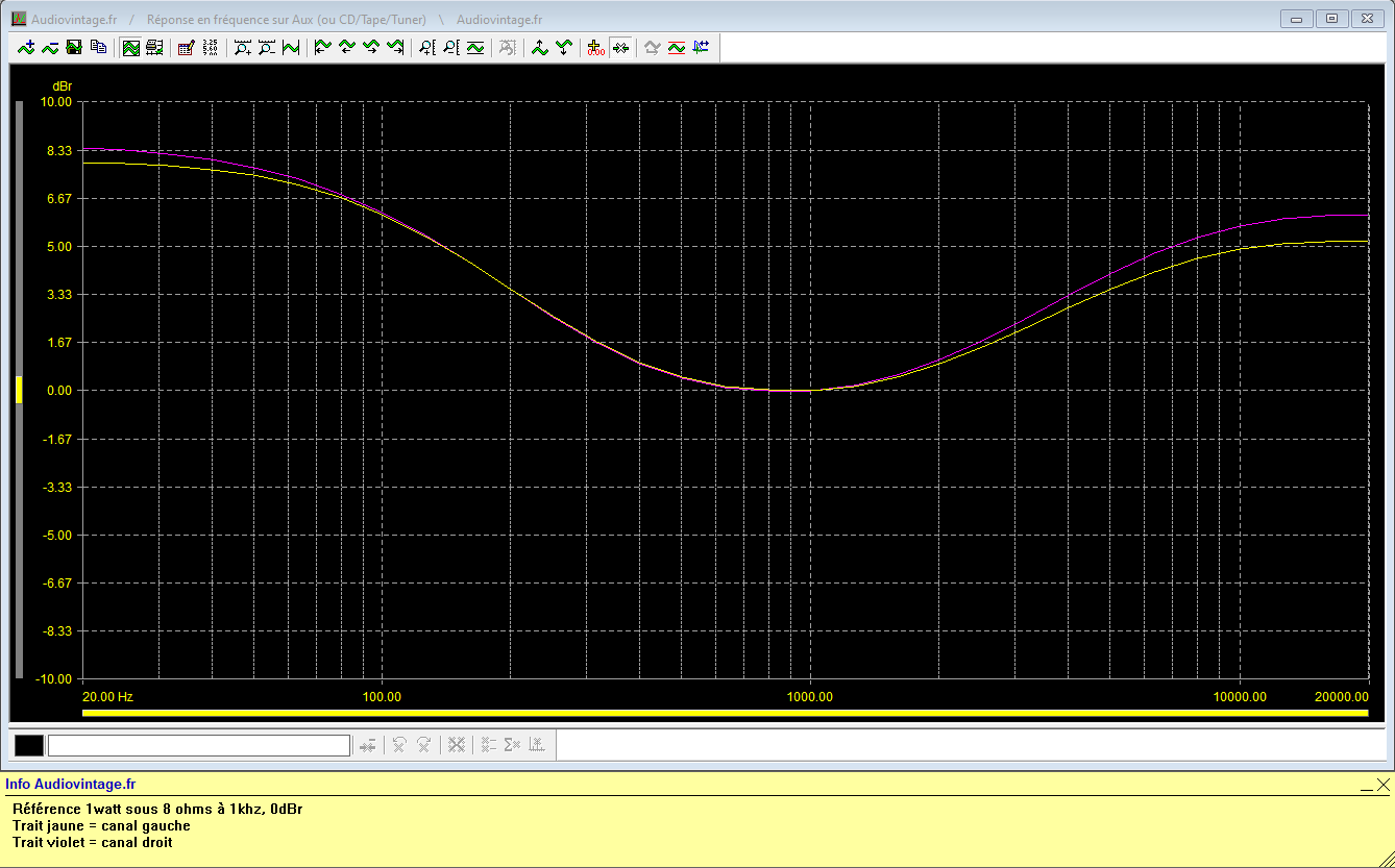

Réponse en fréquence à 2x1w sous 8 ohms, entrée aux.
Réponse en fréquence à 2x1w sous 8 ohms, entrée aux, loudness activé.

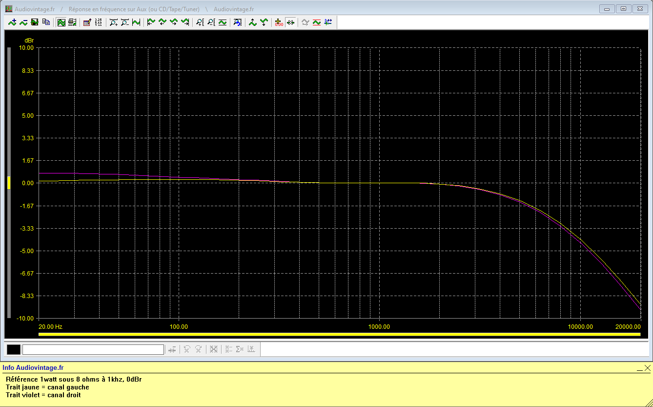

Réponse en fréquence à 2x1w sous 8 ohms, entrée aux, filtre high activé.

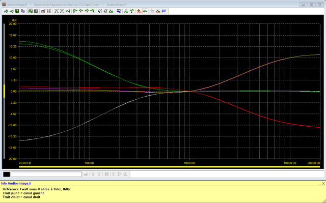

Réponse en fréquence à 2x1w sous 8 ohms, entrée aux, correcteurs au maxi puis au mini.
Rapport signal bruit à 2x30w sous 8 ohms, entrée aux.

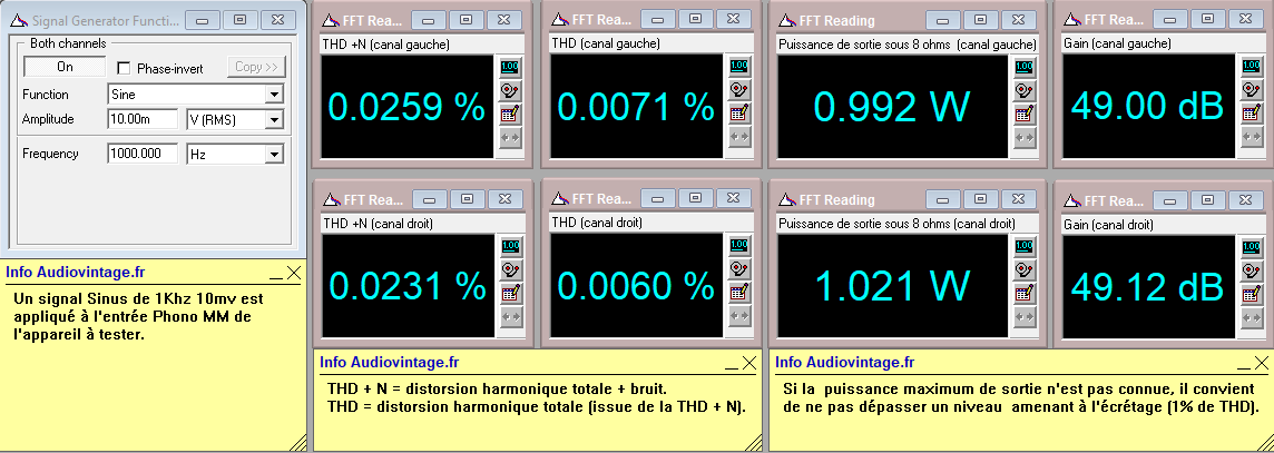

Distorsion à 2x1w sous 8 ohms, entrée phono.
Rapport signal bruit à 2x30w sous 8 ohms, entrée phono.
