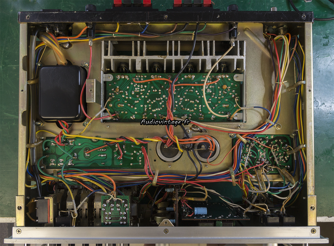

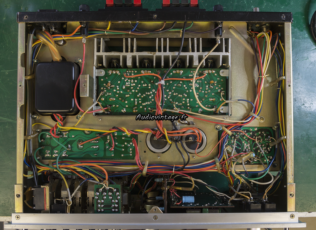

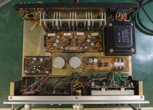

Ce Scott A 437 appartient au même propriétaire que le A 416 présenté il y a peu. Il va lui aussi avoir droit à une bonne révision.
Scott A 437 : à son arrivée.
Comme son petit frère, c’est un exemplaire en bel état et fonctionnel.
Les remarques sont les mêmes, condensateurs chimiques fatigués pour nombre d’entre eux, auquel s’ajoute l’utilisation d’ampoules navettes de voiture pour l’éclairage des vumètres, ce qui sera corrigé.

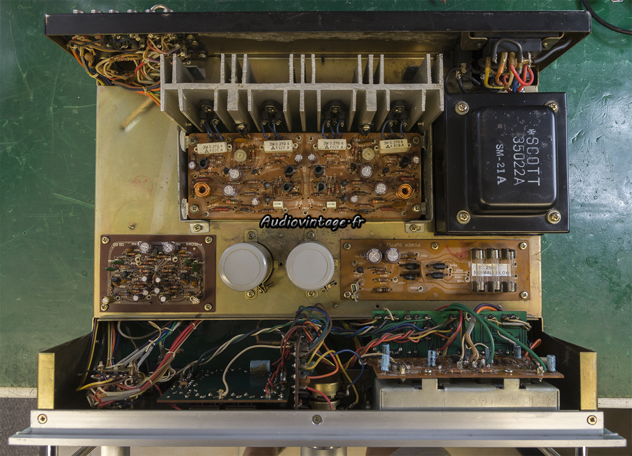

Scott A 437 : terminé.
Comme pour le A 416, une présentation rapide avec les photos de l’appareil une fois l’intervention effectuée.
Les condensateurs de filtrage d’alimentation, parfaits à la mesure, restent en place. Le circuit vumètre ne reçoit pas de soin particulier si ce n’est un étalonnage et de nouvelles ampoules adaptées.
Les courant de repos sont réglés, les offsets contrôlés.

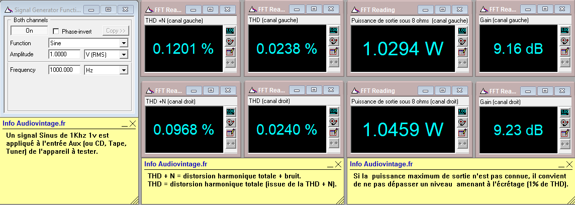

Scott A 437 : distorsion-à-2x1w-sous-8-ohms-entrée-aux
Distorsion à 2x1w sous 8 ohms, entrée aux.

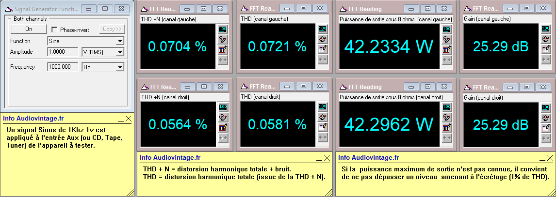

Scott A 437 : distorsion-à-2x42w-sous-8-ohms-entrée-aux
Distorsion à puissance nominale sous 8 ohms, entrée aux.

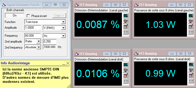

Scott A 437 : IMD-à-2x1w-sous-8-ohms-entrée-aux
Distorsion d’intermodulation à 2x1w sous 8 ohms, entrée aux.

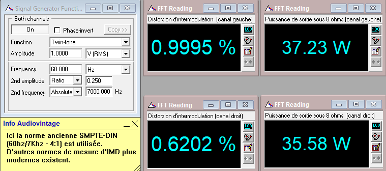

Scott A 437 : IMD-à-lécrétage-sous-8-ohms-entrée-aux
Distorsion d’intermodulation, 2x35w sous 8 ohms à l’écrêtage, entrée aux.

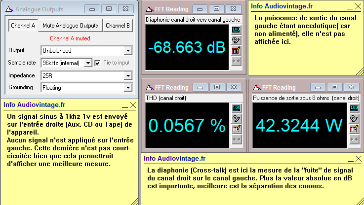

Scott A 437 : diaphonie-du-canal-droit-sur-le-canal-gauche-à-42w-sous-8-ohms-entrée-aux
Diaphonie à puissance nominale sous 8 ohms, canal droit sur canal gauche, entrée aux.

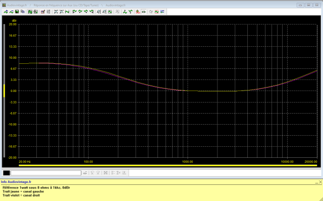

Scott A 437 : réponse-en-fréquence-à-2x1w-sous-8-ohms-entrée-aux-loudness-activé
Réponse en fréquence à 2x1w sous 8 ohms, entrée aux, loudness activé.

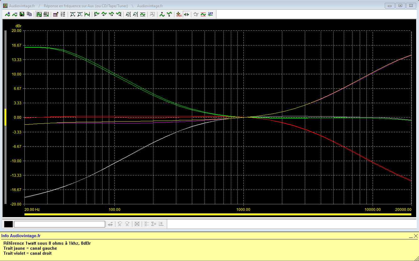

Scott A 437 : réponse-en-fréquence-à-2x1w-sous-8-ohms-entrée-aux-correcteurs-de-tonalités-au-mini-puis-maxi
Réponse en fréquence à 2x1w sous 8 ohms, entrée aux, correcteurs au maxi puis au mini.

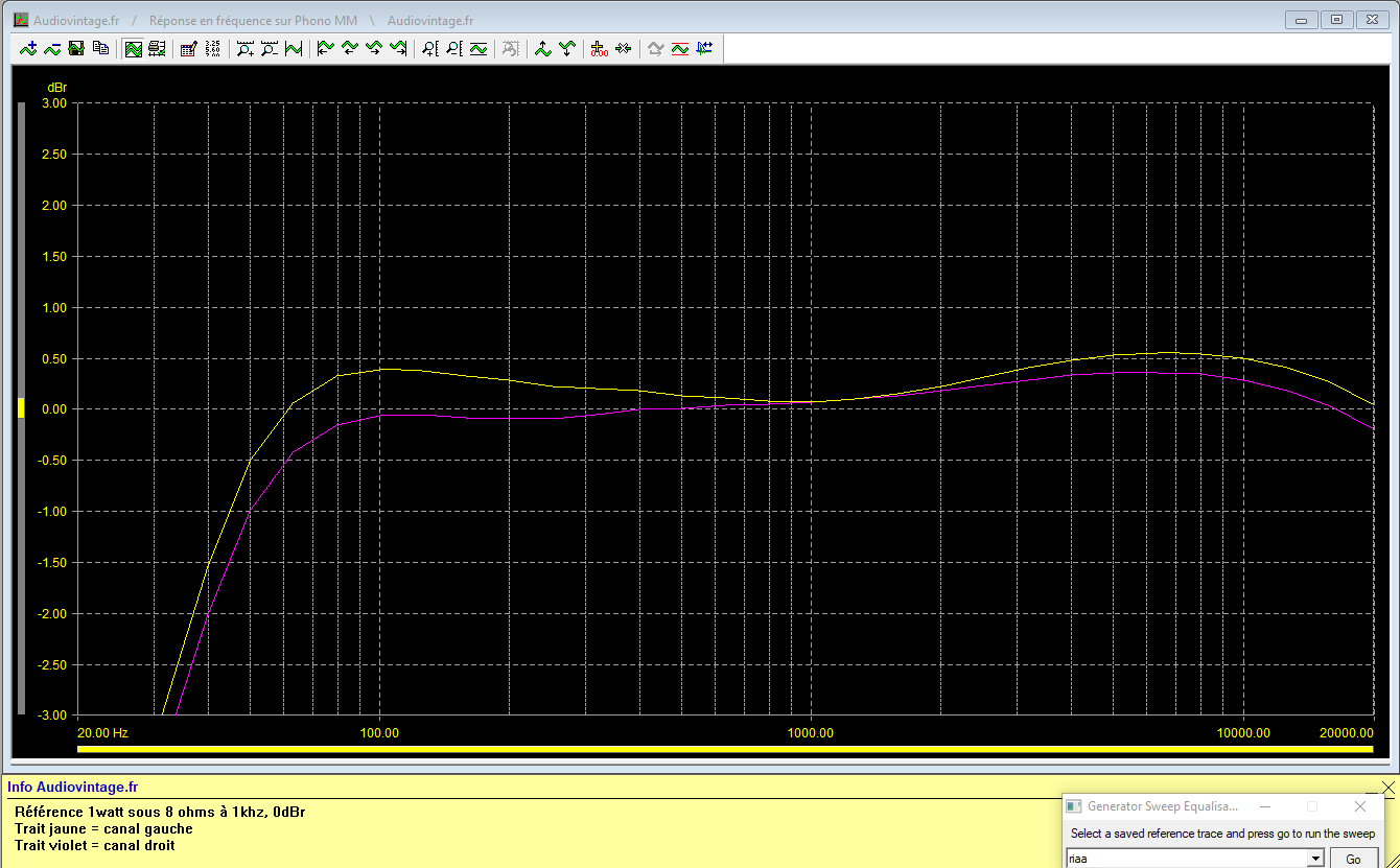

Scott A 437 : réponse-en-fréquence-à-2x1w-sous-8-ohms-entrée-phono
Distorsion à 2x1w sous 8 ohms, entrée phono.

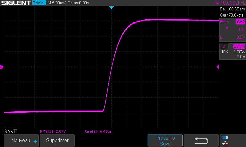

Scott A 437 : temps-de-montée-à-10khz
Signal carré à 100hz, 1khz, 10khz et temps de montée à 10khz. 1w en sortie sous 8 ohms, entrée aux

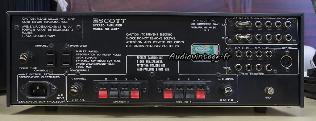

Scott A 437 : connectique.
Connectique.
