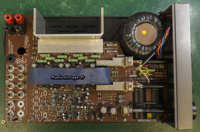

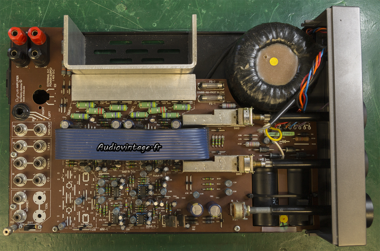

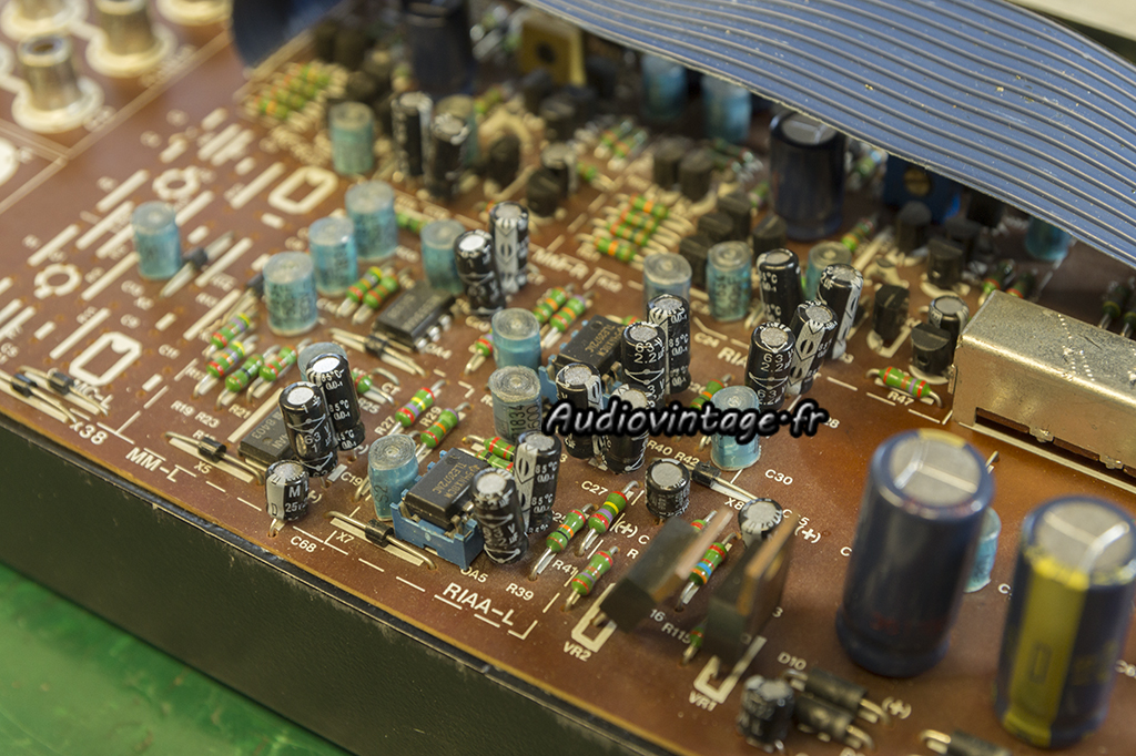

Mission Cyrus one : à son arrivée.
Acheté il y a peu de temps son nouveau propriétaire souhaite qu’il soit contrôlé et révisé si nécessaire.
L’ouverture ne révèle pas d’excellentes surprises. La quasi-totalité des condensateurs chimiques ont été remplacés mais pas nécessairement par des composants de qualité et sans forcément respecter les valeurs originelles.
De transistors de puissances ont été remplacés (références correctes) ainsi qu’une résistance d’ajustement de bias.
Mission Cyrus one : condensateurs chimiques à remplacer.
Cette vue permet de se rendre compte que les condensateurs non polarisés ont été remplacés par des condensateurs médiocres montés tête bèche.

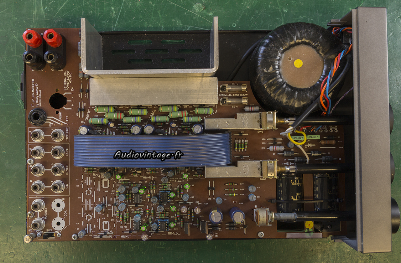

Les condensateurs de filtrage, les seuls originaux, seront remplacés. Le sélecteur de source d’entrée étant plus ou moins fonctionnel (pièce en plastique fêlée) il sera échangé avec le sélecteur de source d’enregistrement.
Mission Cyrus one :  terminé.
Intervention terminée. Les soudures sous la connectique sont bien évidemment refaites par sécurité.

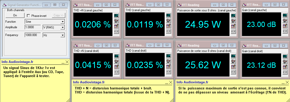

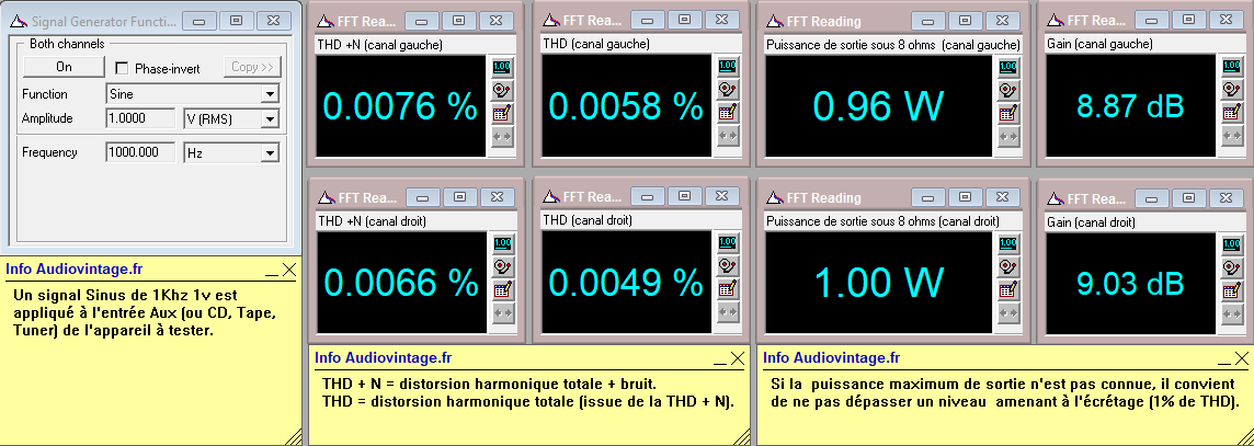

Mission Cyrus one : distorsion-à-2x1w-sous-8-ohms-entrée-CD
Distorsion à 2x1w sous 8 ohms, entrée CD.
Mission Cyrus one : distorsion-à-puissance-nominale-sous-8-ohms-entrée-CD
Distorsion à puissance nominale sous 8 ohms, entrée CD.

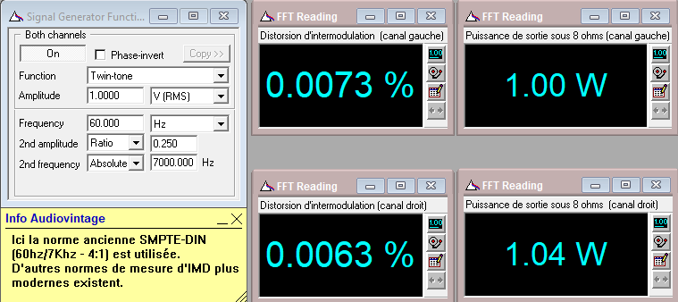

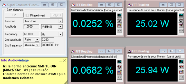

Mission Cyrus one : IMD-à-2x1w-sous-8-ohms-entrée-CD
Distorsion d’intermodulation à 2x1w sous 8 ohms, entrée CD.
Mission Cyrus one : IMD-à-2x25w-sous-8-ohms-entrée-CD
Distorsion d’intermodulation à 2x25w sous 8 ohms, entrée CD.

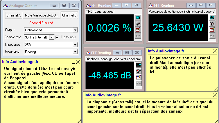

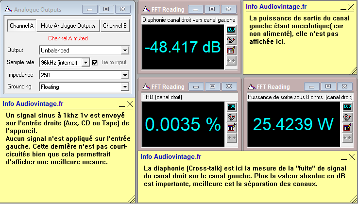

Mission Cyrus one : diaphonie-du-canal-droit-sur-le-canal-gauche-à-25w-sous-8-ohms-entrée-CD
Diaphonie à puissance nominale sous 8 ohms, canal droit sur canal gauche, entrée CD.
Mission Cyrus one : diaphonie-du-canal-gauche-sur-le-canal-droit-à-25w-sous-8-ohms-entrée-CD
Diaphonie à puissance nominale sous 8 ohms, canal gauche sur canal droit, entrée CD.

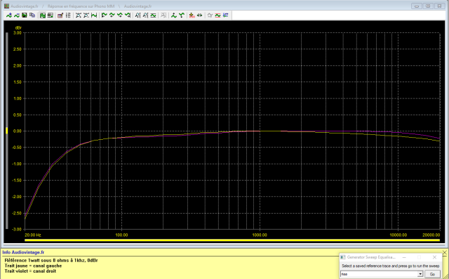

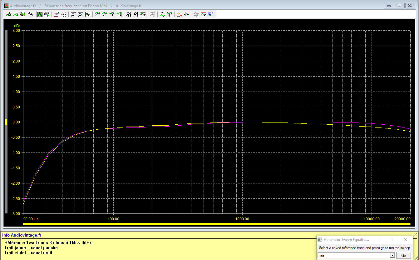

Mission Cyrus one : réponse-en-fréquence-à-2x1w-sous-8-ohms-entrée-CD
Réponse en fréquence à 2x1w sous 8 ohms, entrée CD.

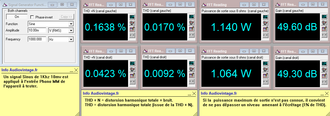

Mission Cyrus one : distorsion-à-2x1w-sous-8-ohms-entrée-phono
Distorsion à 2x1w sous 8 ohms, entrée phono.
Mission Cyrus one :réponse-en-fréquence-à-2x1w-sous-8-ohms-entrée-phono
Réponse en fréquence à 2x1w sous 8 ohms, entrée phono.

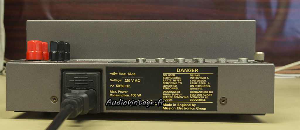

Mission Cyrus one : connectique.
Connectique.
