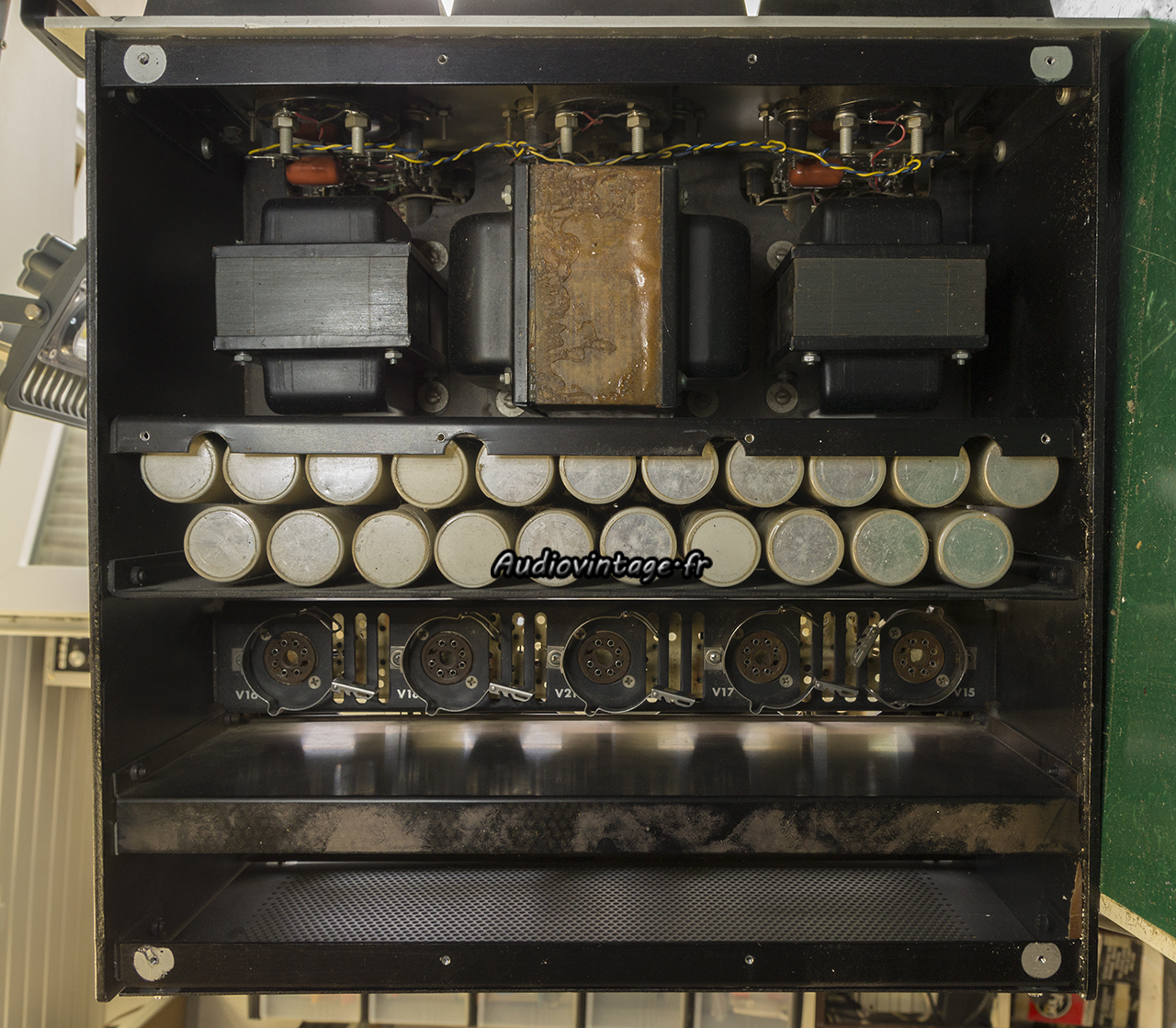

Ce monstre n’a pas été bricolé dans son passé, et il est même en bon état général.

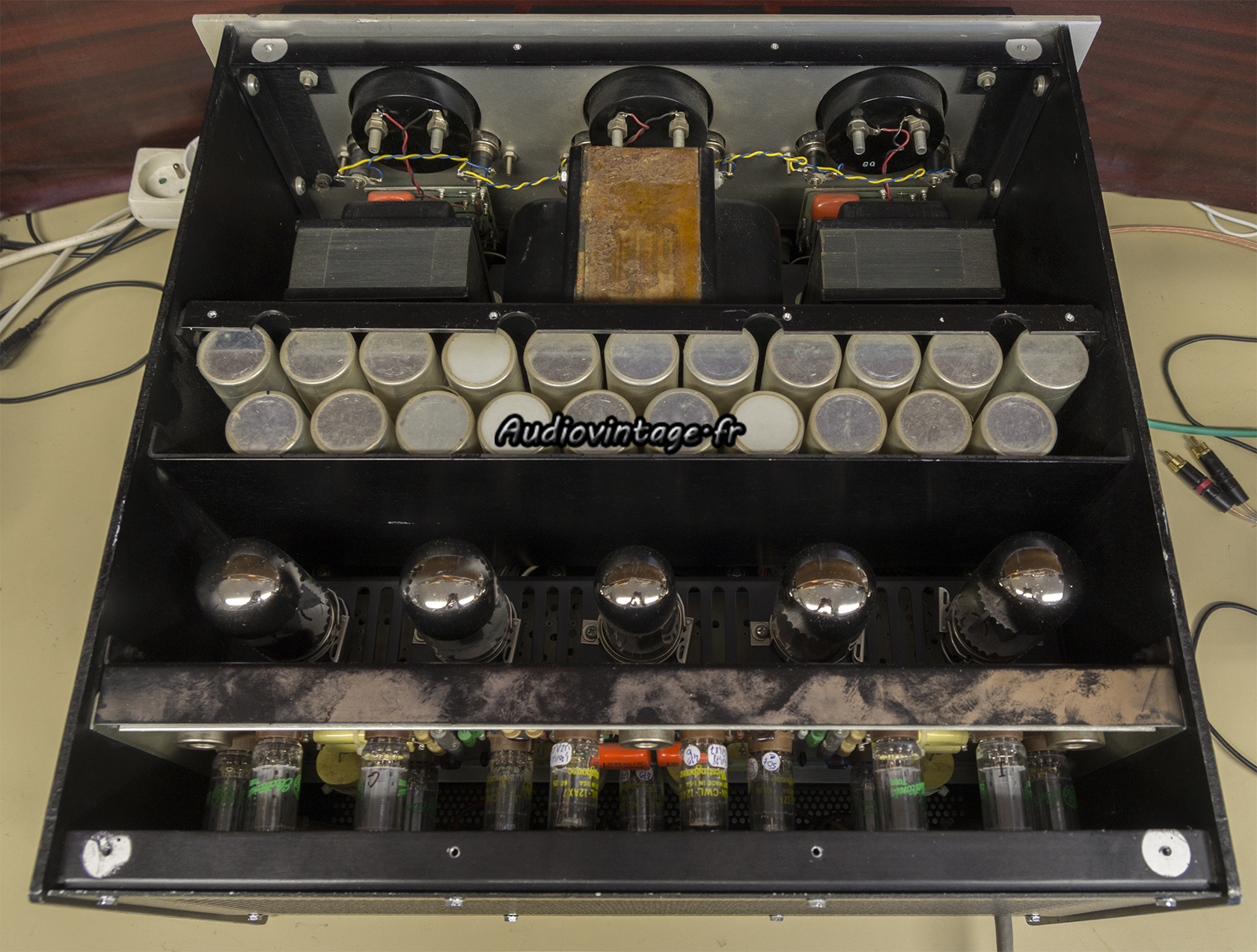

Débarrassé de ses tubes, cela reste un beau bébé.
Les condensateurs Mallory haute tension étant plus nombreux que mon nombre de doigts (pieds et mains réunis) je n’ai pas pu les compter 🙂
Audio Research D-79A : à son arrivée.

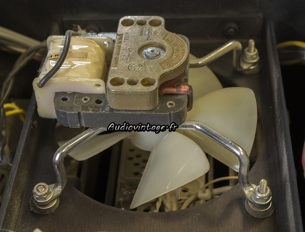

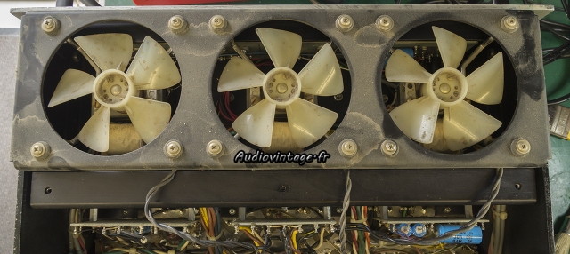

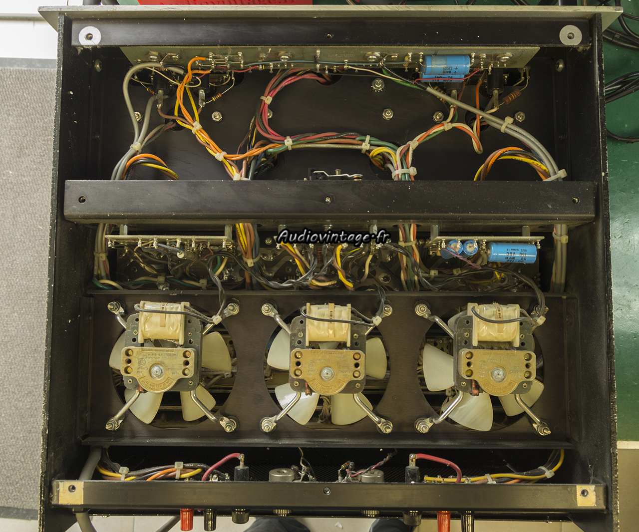

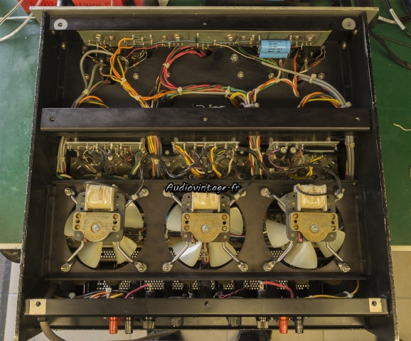

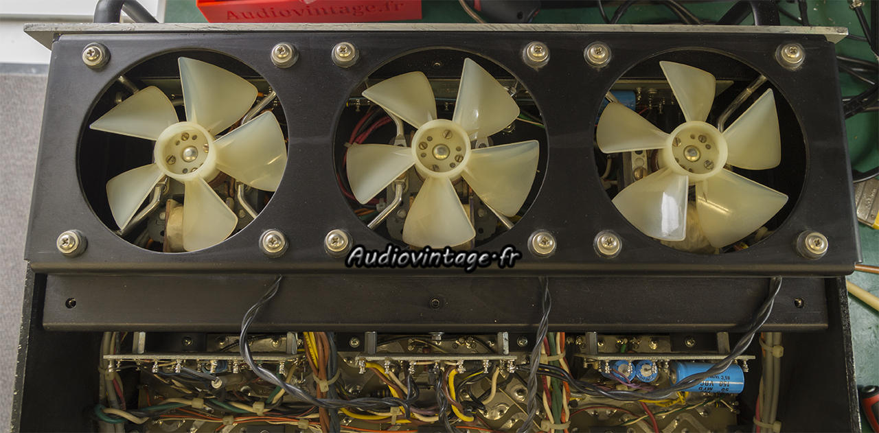

Dessous, trois ventilateurs AC connecté sur un enroulement 110v du transformateur d’alimentation s’occupe de refroidir principalement les cinq tubes 6550.
Audio Research D-79A : ventilateur superbement construit.
Rien que pour les ventilateurs, il y aurait matière à écrire un article complet. De superbe construction, ils sont montés sur silent-blocs pour atténuer le bruit. Ils restent audibles mais supportables et surtout, malgré le nombre des années, ils n’ont aucun défaut.

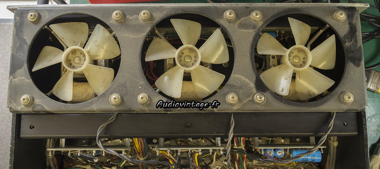

Audio Research D-79A : ventilateurs sales.
Une belle brochette !
Audio Research D-79A : ventilateurs propres.
Un bon nettoyage ne fait de mal à personne.

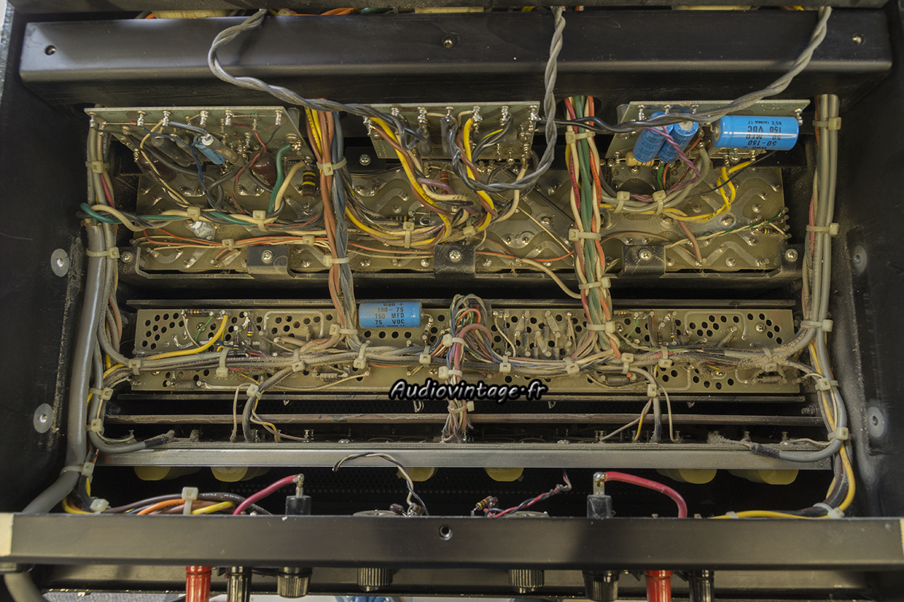

Audio Research D-79A : démontage.
Sous les ventilateurs, quelques circuits et quelques kilomètres de câbles.

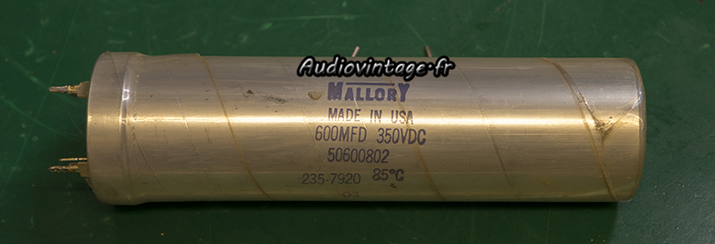

Audio Research D-79A :  condensateur Mallory de plus de 40 ans.
On va attaquer tout de suite le sujet de ces fameux condensateurs Mallory.
« POUBELLE » Hurlerez-vous ! « MESURES » Hurlerais-je encore plus fort !

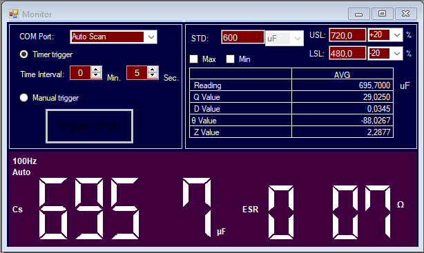

Audio Research D-79A : test d'un condensateur Mallory.
Mesure « statique » pour commencer.
Une petite dérive dans la capacité, mais inférieure à 20%. On notera l’esr très faible, 0.07 ohms.
On notera aussi, par exemple, le facteur de dissipation -88° très proche des -90° idéaux.

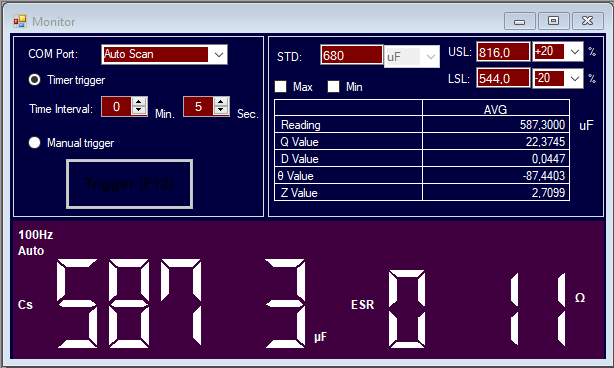

Audio Research D-79A : test d'un condensateur Panasonic HC neuf.
Voici un condensateur chimique neuf Panasonic HC de 680uf 450v.
La capacité est dans les +-20% acceptable. L’esr est un poil plus élevé que sur le Mallory 0.11 ohms. Le facteur de dissipation est de -87.4°, un poil moins bon que le Mallory.
Il n’y a aucune raison de remplacer le Mallory par ce Panasonic.

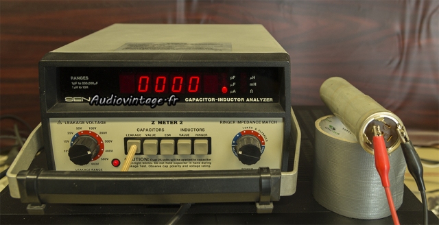

Audio Research D-79A : test à 300v d'un condensateur Mallory.
Poussons le bouchon un peu plus loin Maurice.
Connexion du Mallory précédent sur le Sencore Z meter. Le condensateur est alimenté à 300v et son courant de fuite est mesuré. Il est nul et c’est normal pour un condensateur en bon état. La mesure est identique sur le Panasonic HC.
Il n’y a aucune raison de remplacer ce Mallory par un Panasonic.
J’ai effectué ces tests sur plusieurs de ces condensateurs Mallory (pas tous) avec des mesures identiques à chaque fois.
Ils restent donc tous en place.

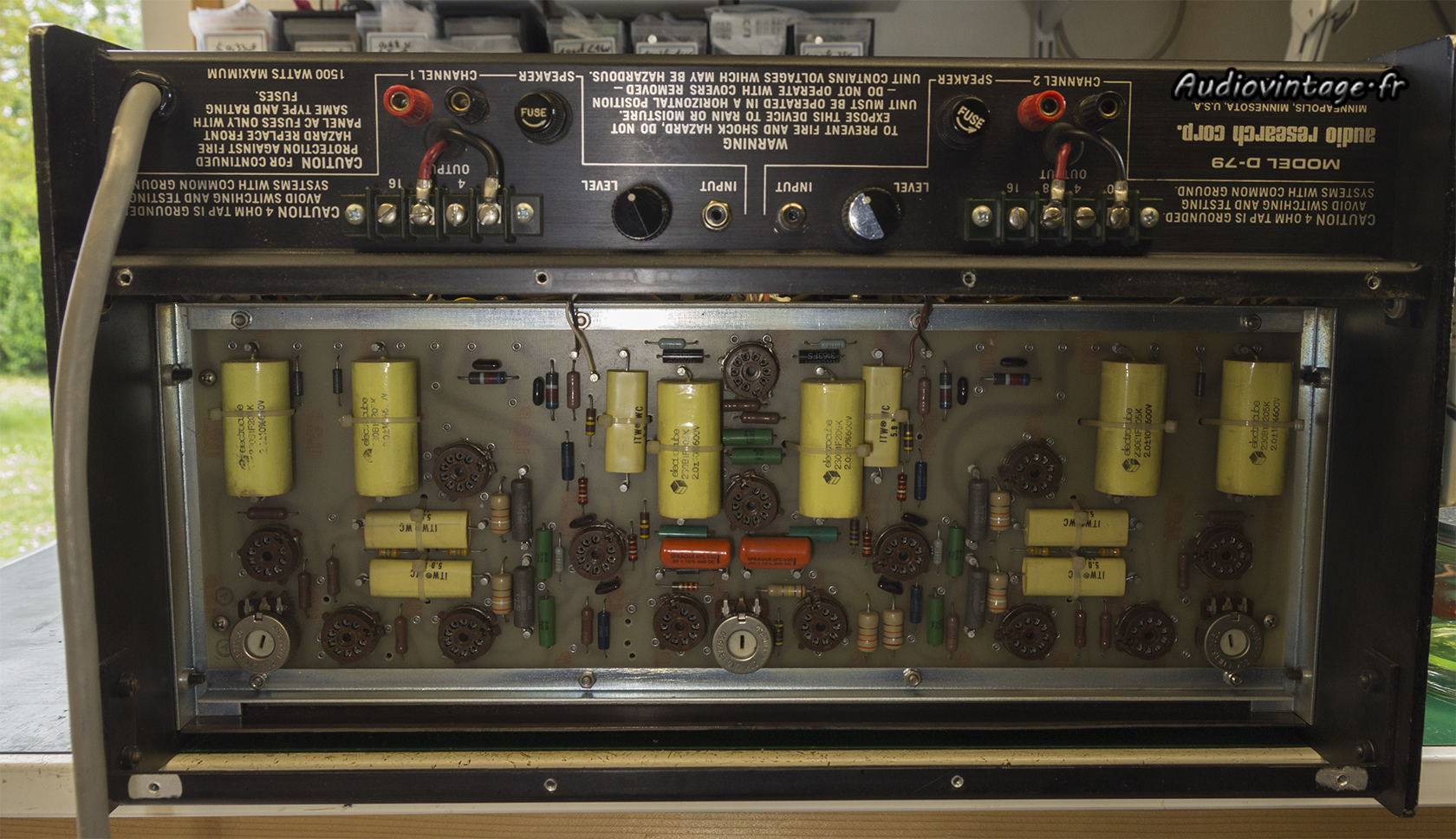

Audio Research D-79A : il y a du monde !
Le panneau arrière cache le circuit imprimé et ses quatorze supports de tubes.
Des vérifications sont réalisées ici mais aucun composant n’est remplacés.

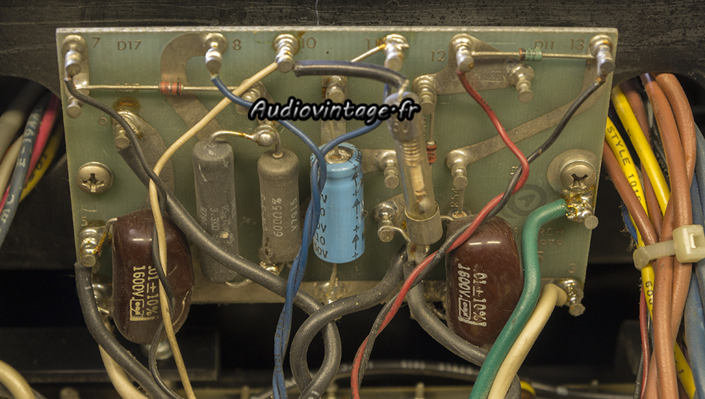

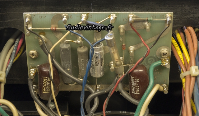

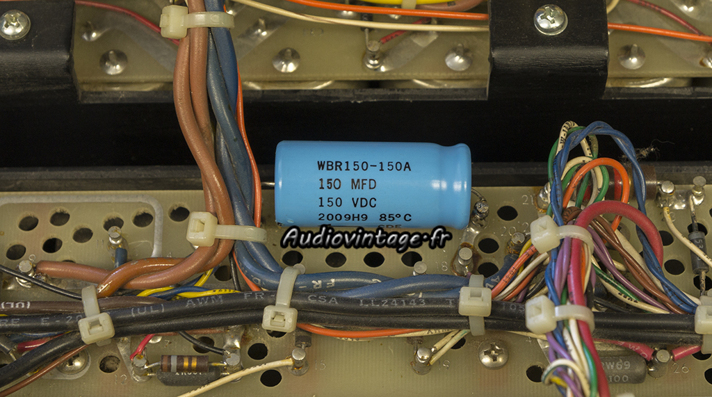

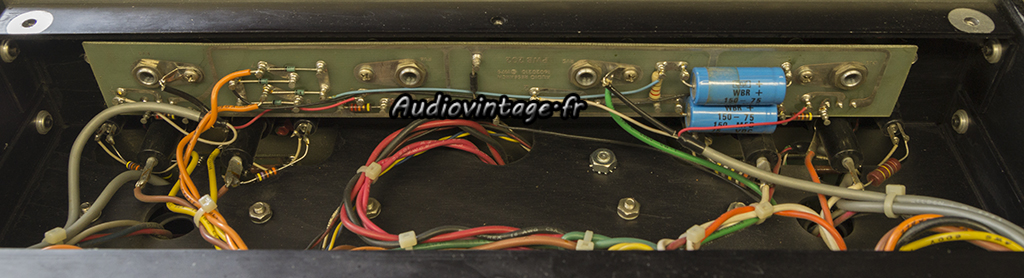

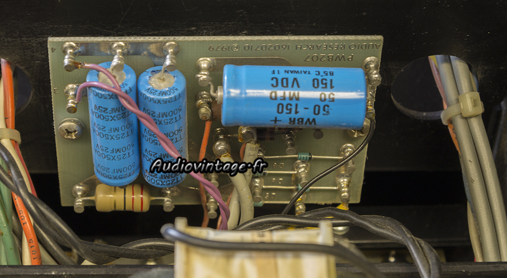

Audio Research D-79A : : condensateurs chimiques à remplacer.
Audio Research D-79A : : condensateur chimique à remplacer.

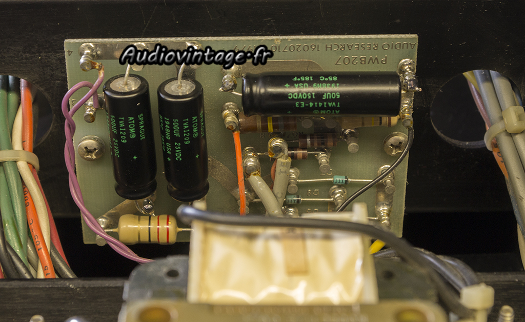

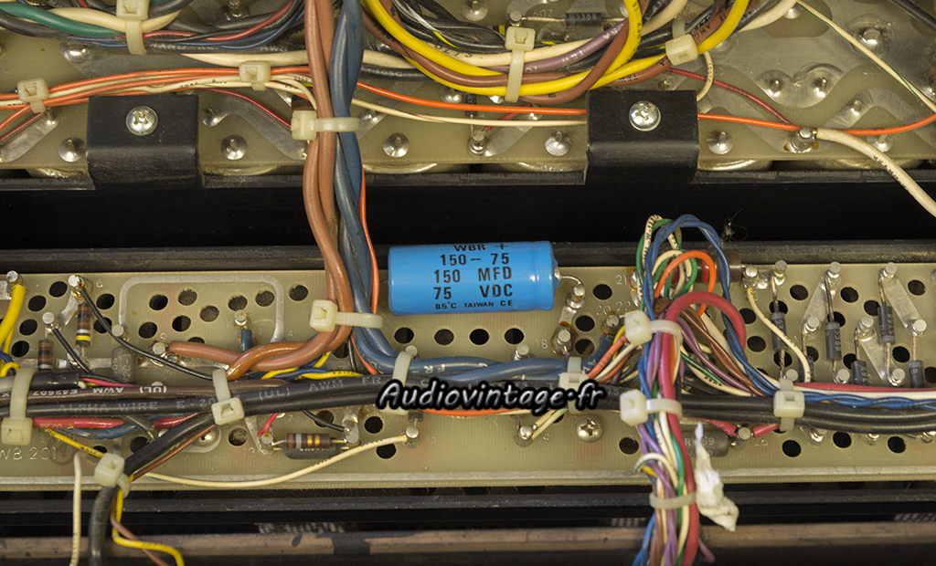

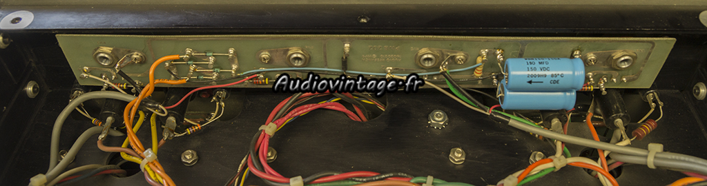

Les condensateurs chimiques axiaux présents dans l’appareil, ont trop dérivés, particulièrement en capacité.

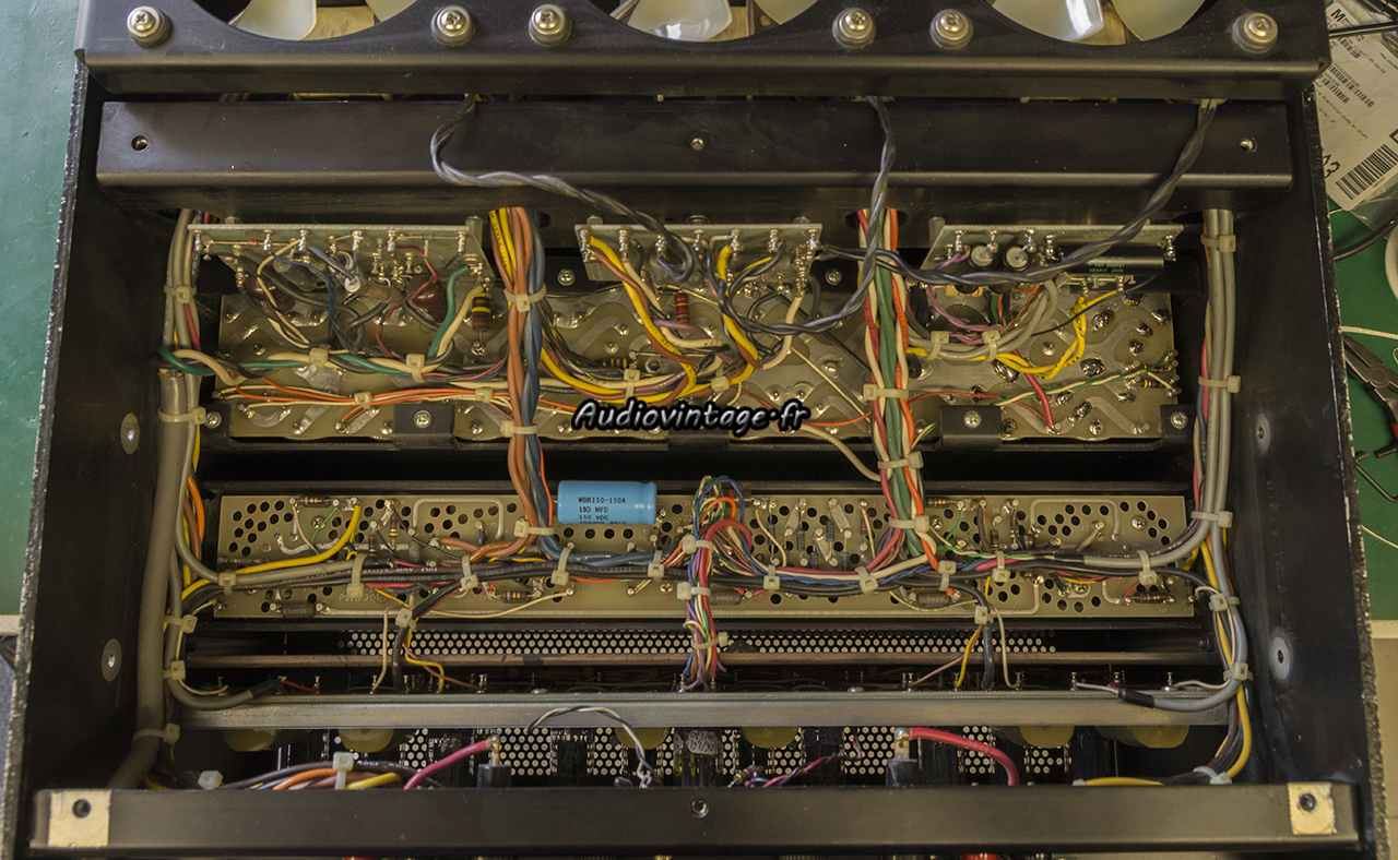

Audio Research D-79A : condensateurs chimiques neufs en place.
Audio Research D-79A : condensateur chimique neuf en place.
Ils sont tous remplacés. Vous remarquerez que les marques et références des condensateurs originaux ont été respectés quand cela a été possible.

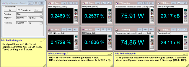

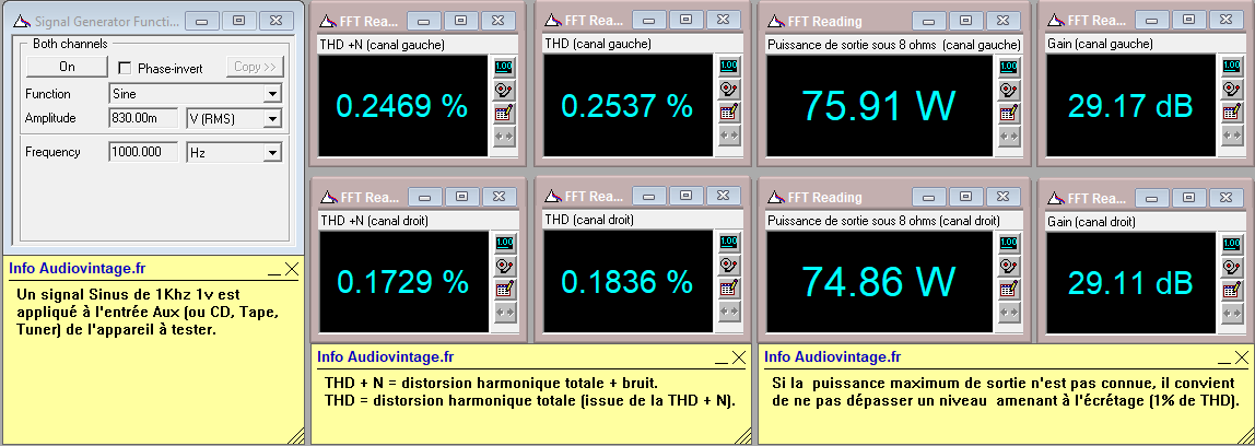

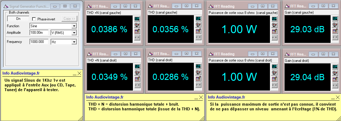

Audio Research D-79A : distorsion-à-2x1w-sous-8-ohms
Distorsion à 2x1w sous 8 ohms.
Audio Research D-79A : distorsion-à-2x75w-sous-8-ohms
Distorsion à puissance nominale sous 8 ohms.

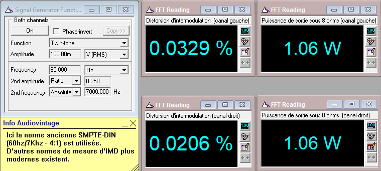

Audio Research D-79A : IMD-à-2x1w-sous-8-ohms
Distorsion d’intermodulation à 2x1w sous 8 ohms.

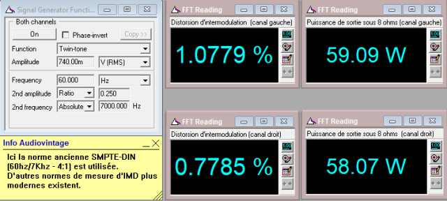

Audio Research D-79A : IMD-à-lécrêtage-sous-8-ohms
Distorsion d’intermodulation à l’écrêtage sous 8 ohms.

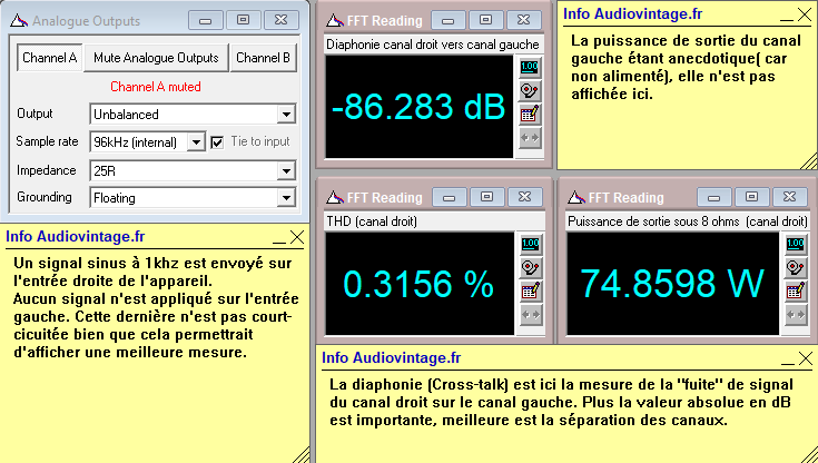

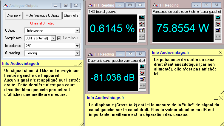

Audio Research D-79A : diaphonie-du-canal-droit-sur-le-canal-gauche-à-puissance-nominale-sous-8-ohms
Diaphonie à puissance nominale sous 8 ohms, canal droit sur canal gauche.
Audio Research D-79A : diaphonie-du-canal-gauche-sur-le-canal-droit-à-puissance-nominale-sous-8-ohms
Diaphonie à puissance nominale sous 8 ohms, canal gauche sur canal droit.

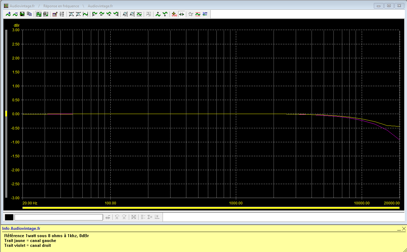

Audio Research D-79A : réponse-en-fréquence-à1w-sous-8-ohms
Réponse en fréquence à 2x1w sous 8 ohms.

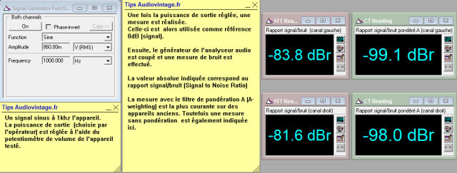

Audio Research D-79A : Rapport-signal-bruit-à-puissance-nominale-sous-8-ohms
Rapport signal bruit à 2x75w sous 8 ohms.
