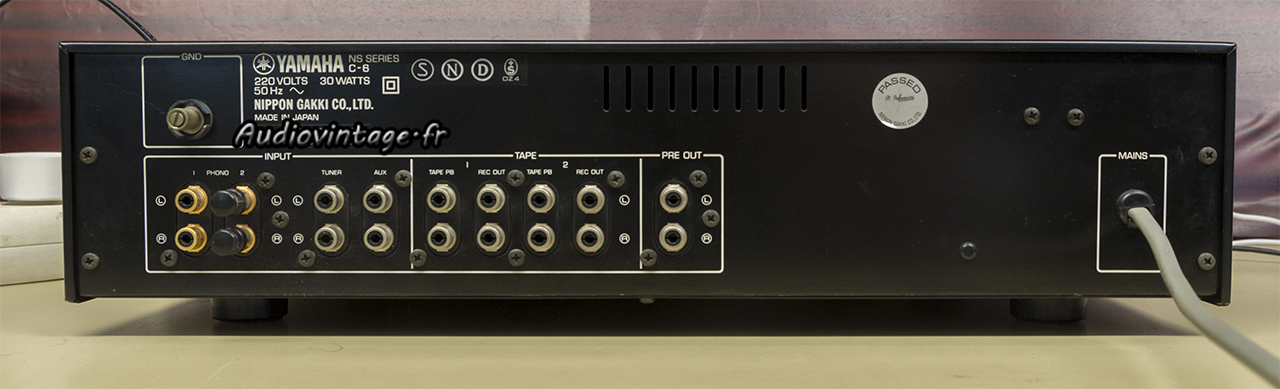

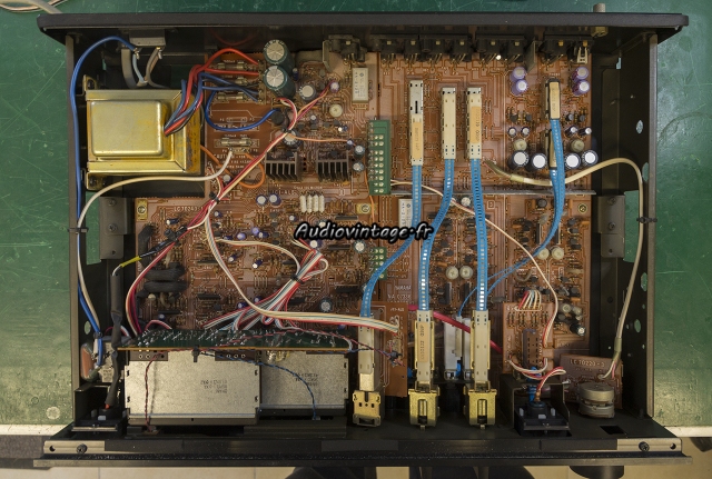

Il accompagnait un bloc de puissance Yamaha M-40 vraiment mal en point. Bien que fonctionnel, ce préamplificateur Yamaha C-6 nécessitait une bonne révision.

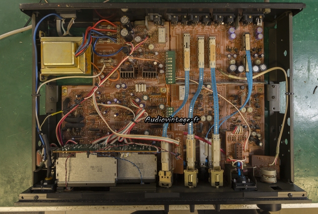

Pas de « bricolage » visible, tant mieux !

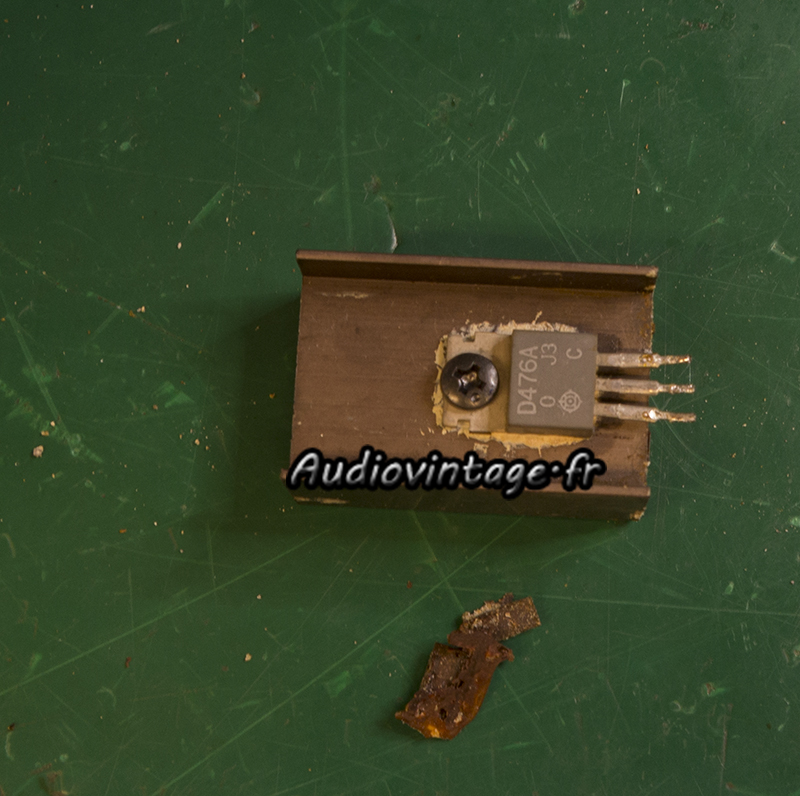

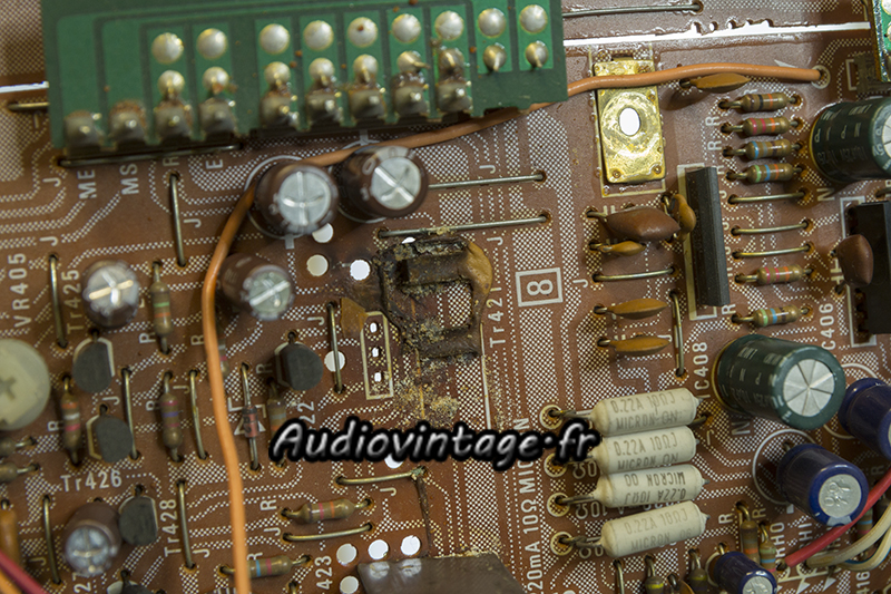

Il faut commencer par retirer les transistors accompagnés de leurs radiateurs, qui ont été collés sur le circuit.
Cette colle à mal vieillie, à nettoyer obligatoirement. Certains condensateurs chimiques sont remplacés, pas tous.

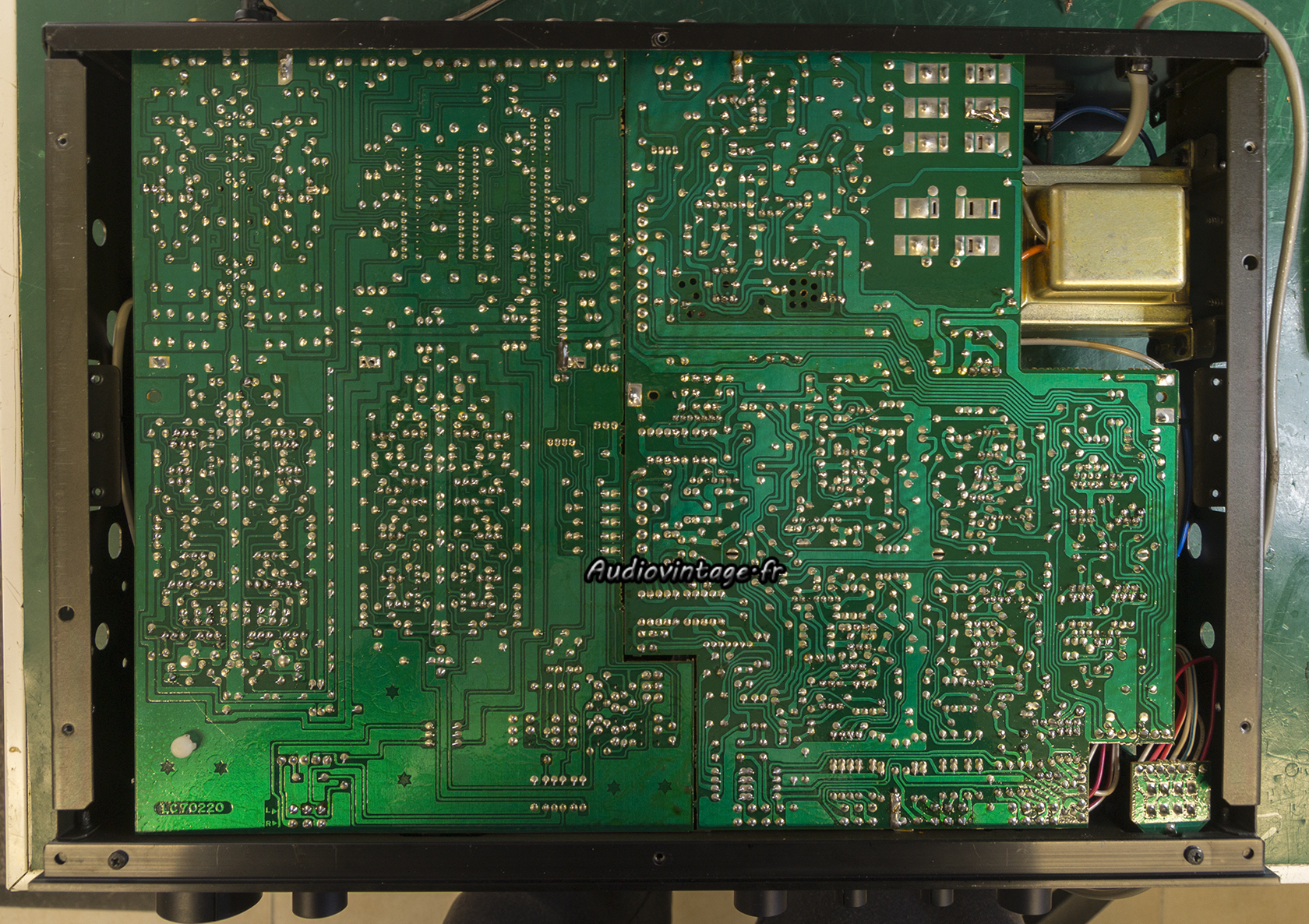

Le plus gros travail a été fait de ce côté, avec la réfection d’un nombre non quantifiable de soudures. C’est le point faible de nombreux préamplificateurs Yamaha. Loupe, éclairage puissant et pauses régulières sont la clef pour en venir à bout.
Il a également eu droit au remplacement de quelques ampoules incandescentes (fidèles aux originales), au nettoyage de ses commandes et aux nombreux réglages.

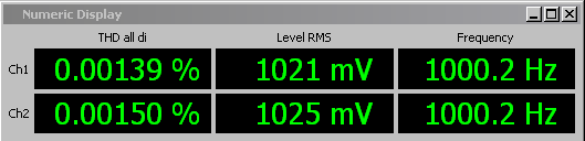

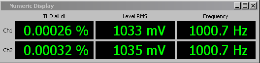

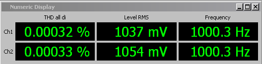

Distorsion à 1v en sortie, entrée Aux.

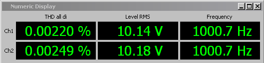

Distorsion à 10v en sortie, entrée Aux.

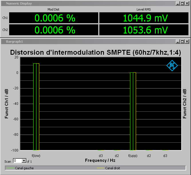

Distorsion d’intermodulation à 1v en sortie, entrée Aux.

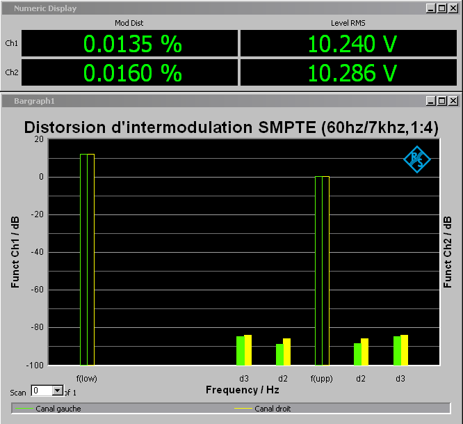

Distorsion d’intermodulation à 10v en sortie, entrée Aux.

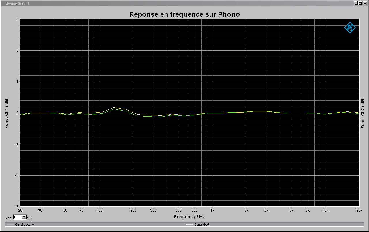

Réponse en fréquence à 1v en sortie, entrée phono MM.

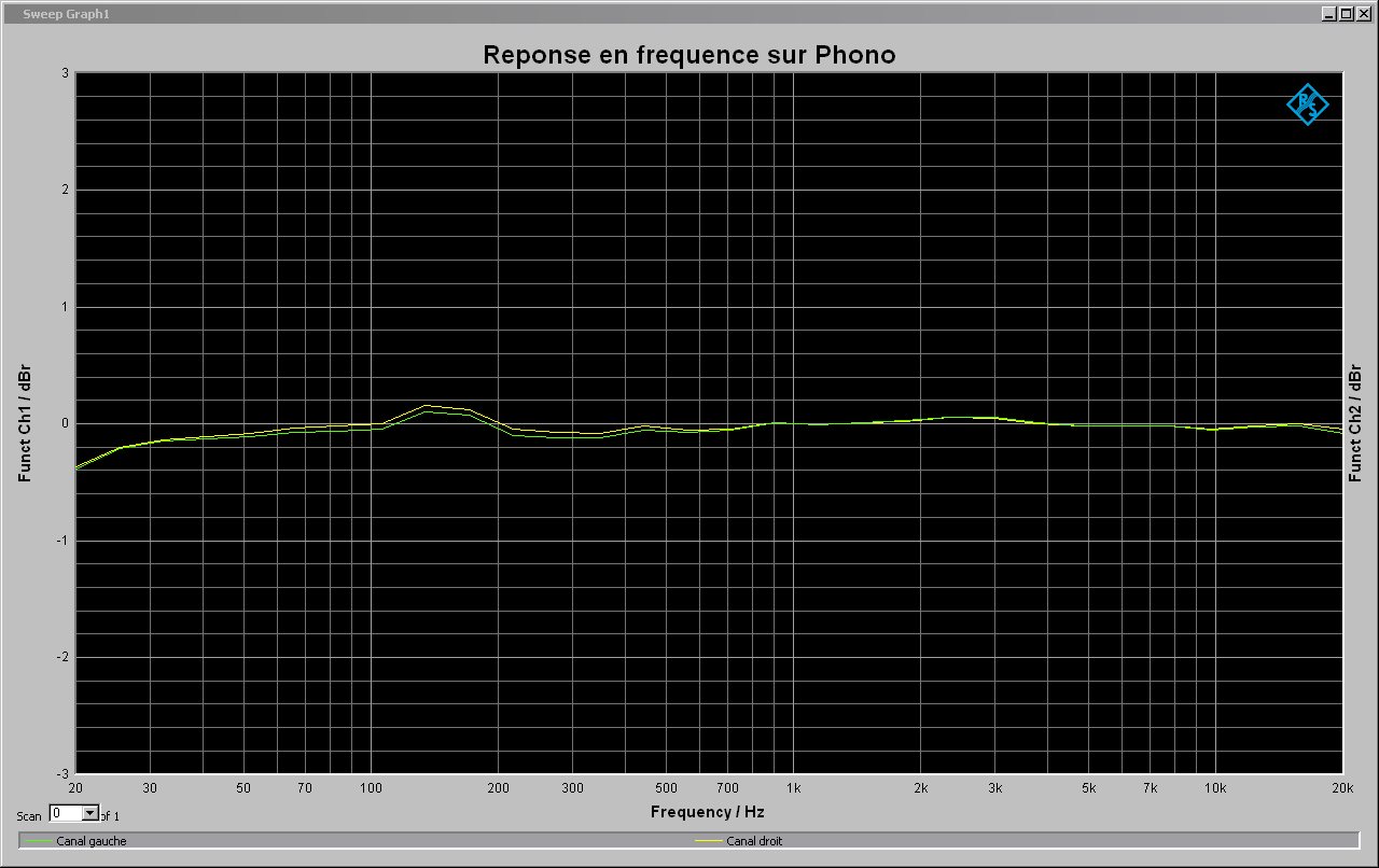

Réponse en fréquence à 1v en sortie, entrée phono MC.

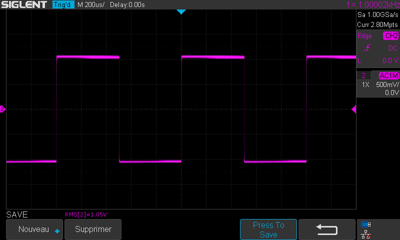

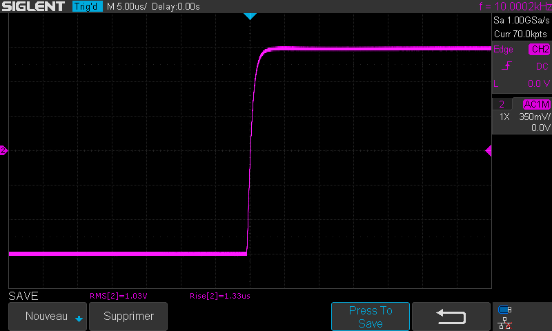

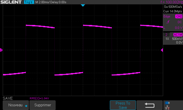

Signal carré à 100hz, 1khz, 10khz et temps de montée à 10khz. 1v en sortie, entrée aux.
