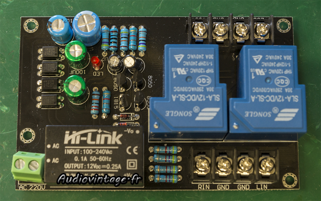

External Speaker Protector : le kit choisi.
Il y a de nombreuses possibilités envisageables quand on s’intéresse à la protection des haut-parleurs, allant du simple condensateur au circuit de haute volée, murement réfléchi.
Je n’ai pas trop le temps à consacrer à l’étude des circuits, voir les réaliser moi-même. J’ai choisi un kit de fabrication chinoise parmi tant d’autres.

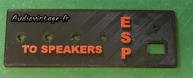

External Speaker Protector : impression 3D d'une des face du boitier.

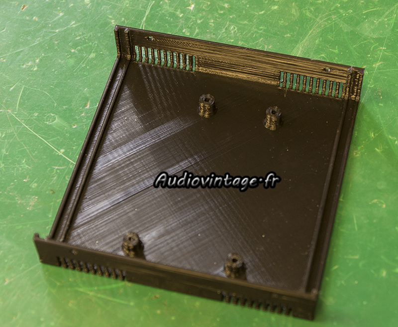

External Speaker Protector : impression du fond du boitier.

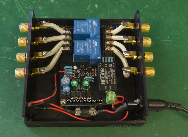

Comme pour l’ABS, l’ESP va prendre place dans un boitier imprimé en 3D. Cette fois, celui-ci sera ventilé, l’alimentation étant incluse sur le circuit en lui-même.
External Speaker Protector : montage.
Un interrupteur, un fusible, quelques bouts de câbles. La led qui était soudée directement sur le circuit est désormais déportée sur le boitier.
L’appareil comporte un muting à l’allumage d’environ 3 secondes, et les relais se désengagent immédiatement lorsqu’environ 1.85v continu apparait sur l’un des canaux (ou les deux).

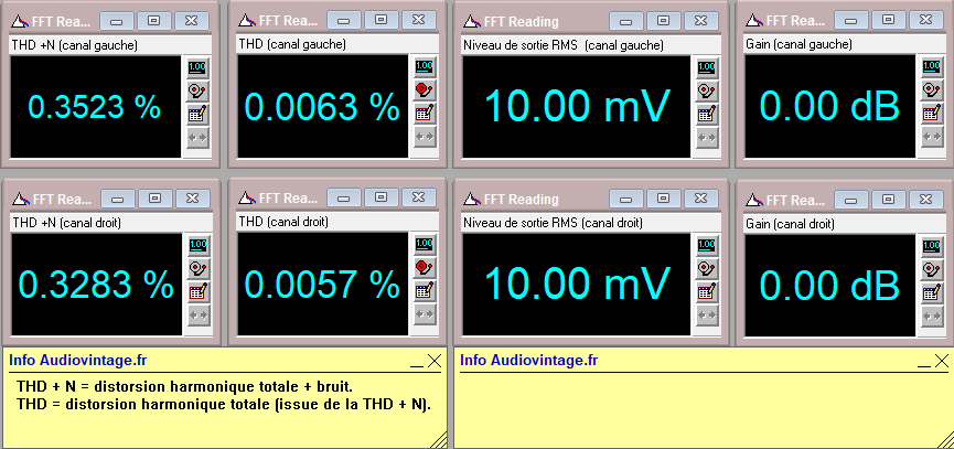

External Speaker Protector : distorsion-à-10mv
Distorsion relevée avec un signal de 10mv.

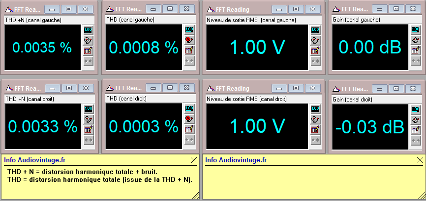

External Speaker Protector : distorsion-à-1v
Distorsion relevée avec un signal de 1v.

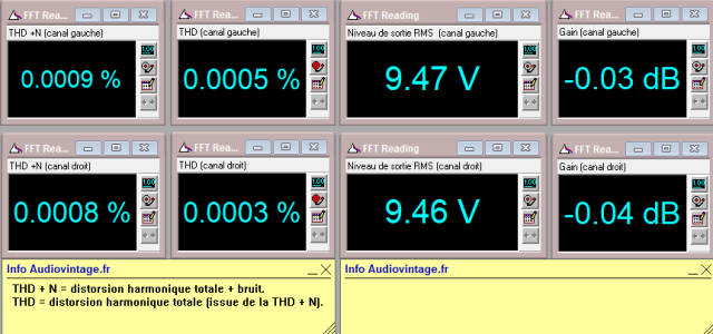

External Speaker Protector : distorsion-à-9.5v
Distorsion relevée avec un signal de 9.5v.

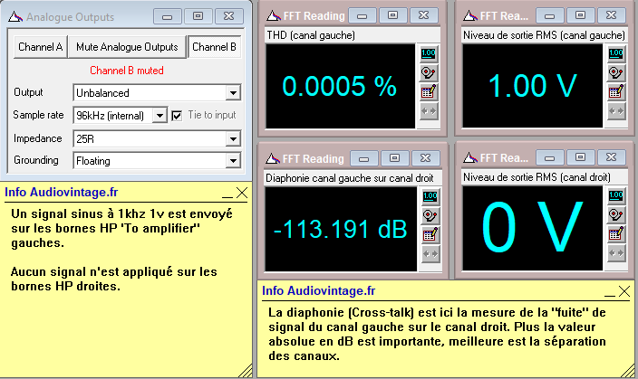

External Speaker Protector : diaphonie-canal-droit-sur-canal-gauche
Diaphonie du canal droit sur le canal gauche avec un signal de 1v.
External Speaker Protector : diaphonie-canal-gauche-sur-canal-droit
Diaphonie du canal gauche sur le canal droit avec un signal de 1v.

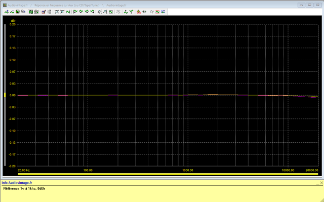

External Speaker Protector : réponse-en-fréquence-à-1v-0.2db
réponse en fréquence avec un signal de 1v,+-0.2db.

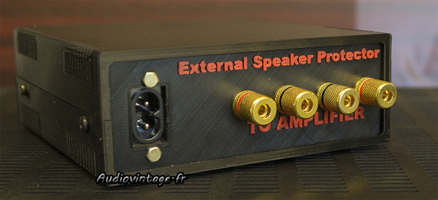

External Speaker Protector : connexions à l'amplificateur.
Connectique HP des deux côtés de l’ESP.
