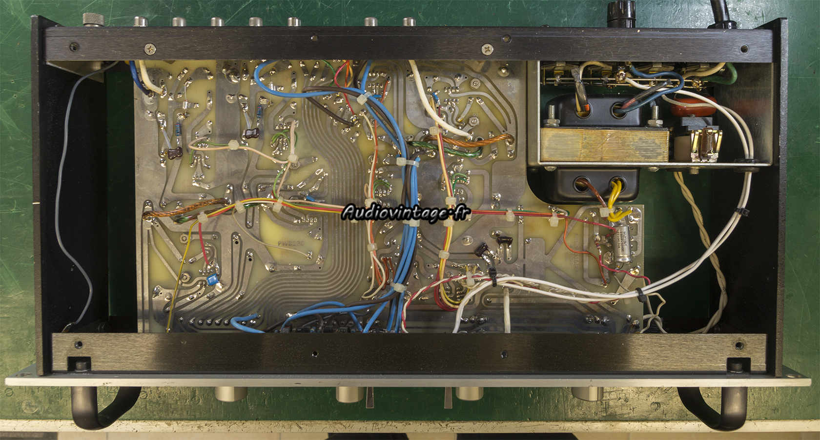

En effet, vous n’allez pas avoir droit à une restauration d’A à Z de cet appareil. Le propriétaire me l’a confié suite à son achat. Il s’agit avant tout d’en « faire le tour » et de le vérifier.

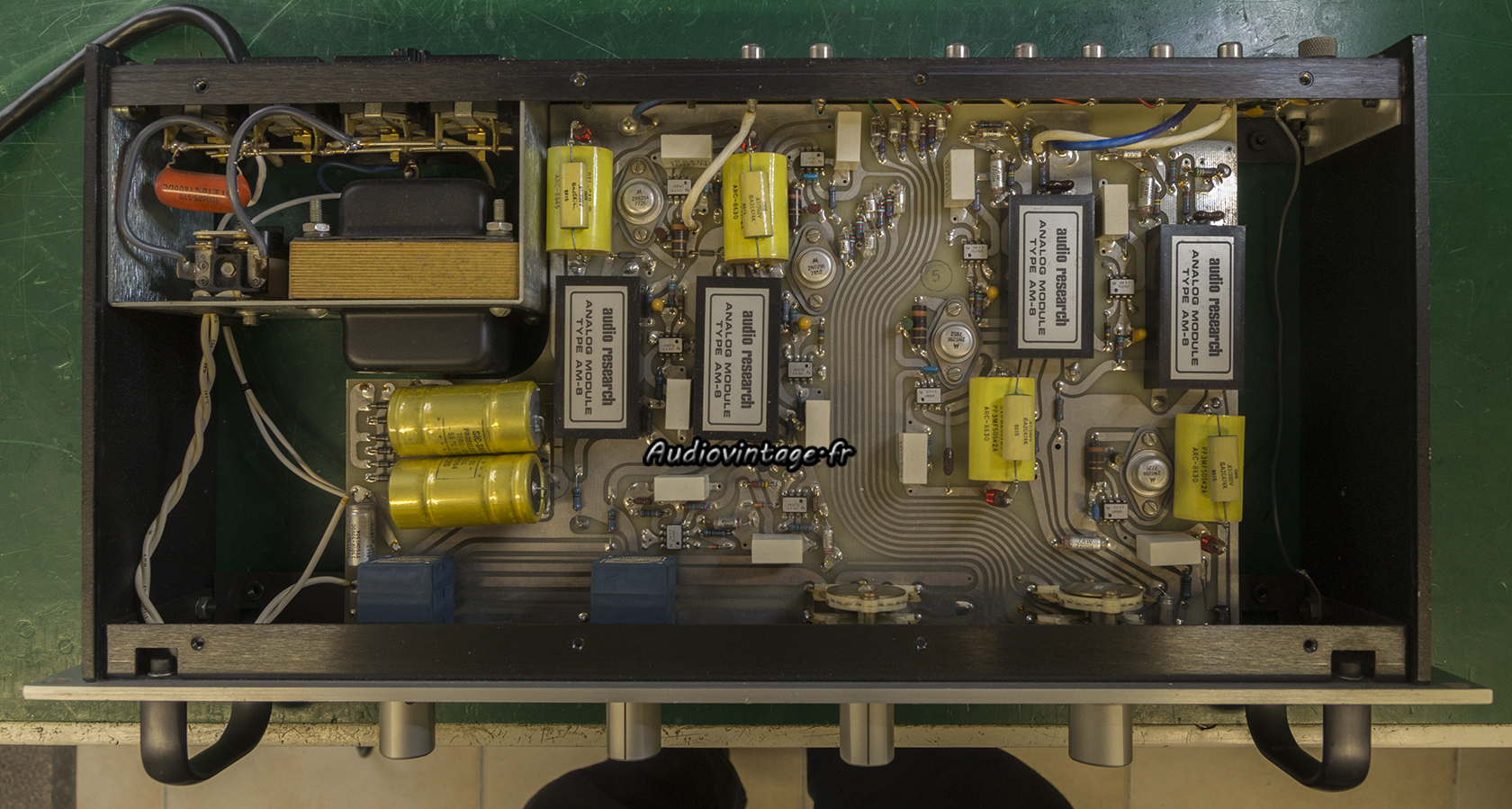

Audio Research SP-7 : à son arrivée, dessus.
Il est en bon état. Les quelques chimiques possiblement problématiques ont déjà été remplacés. Ceux en place sont de bonne qualité et en parfait état.
Quelques vérifications sont effectuées sur des résistances et des tantales.
Comme vous pouvez le constater, la bête est équipée de modules Audio research AM-8 totalement indisponibles aujourd’hui.
Une panne sur l’un de ces modules transformera ce préamplificateur en ancre à bateau ou en cale meuble, au choix :).

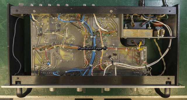

Audio Research SP-7 : à son arrivée,  dessous.
Dessous.
Pas d’intervention à réaliser dans cet Audio Research si ce n’est un bon décrassage de certaines commandes.

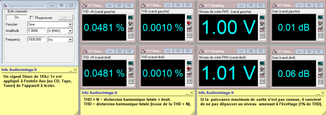

Audio Research SP-7 : distorsion-à-1v-en-sortie-entrée-aux
Distorsion à 1v en sortie, entrée Aux.

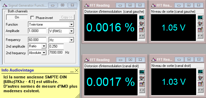

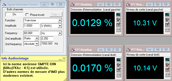

Audio Research SP-7 : IMD-à-1v-en-sortie-entrée-aux
Distorsion d’intermodulation à 1v en sortie, entrée Aux.
Audio Research SP-7 : IMD-à-10v-en-sortie-entrée-aux
Distorsion d’intermodulation à 10v en sortie, entrée Aux.

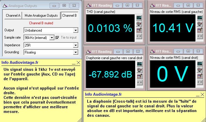

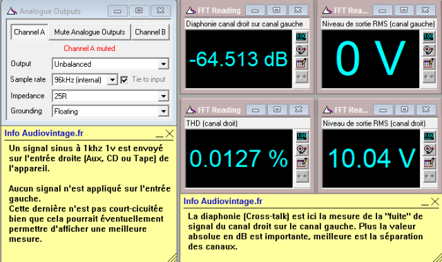

Audio Research SP-7 : diaphonie-droit-sur-gauche-10v-en-sortie-entrée-aux
Diaphonie à à 10v en sortie, canal droit sur canal gauche, entrée Aux.
diaphonie-gauche-sur-droit-10v-en-sortie-entrée-aux
Diaphonie à à 10v en sortie, canal gauche sur canal droit, entrée Aux.

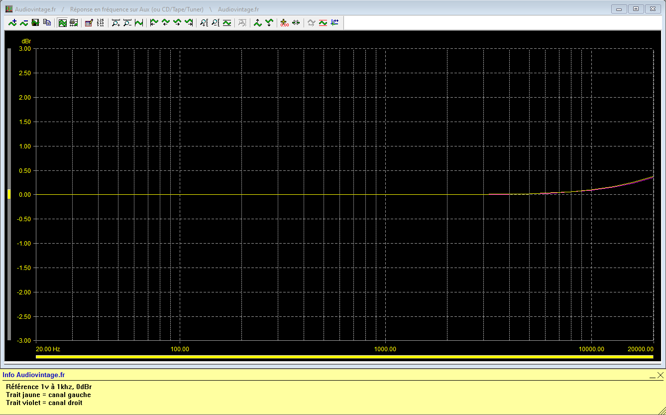

Audio Research SP-7 : réponse-en-fréquence-à-1v-en-sortie-entrée-aux
Réponse en fréquence à 1v en sortie, entrée aux.

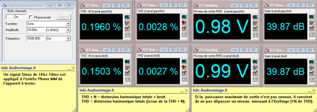

Audio Research SP-7 : distorsion-à-1v-en-sortie-entrée-phono
Distorsion à 1v en sortie, entrée phono.

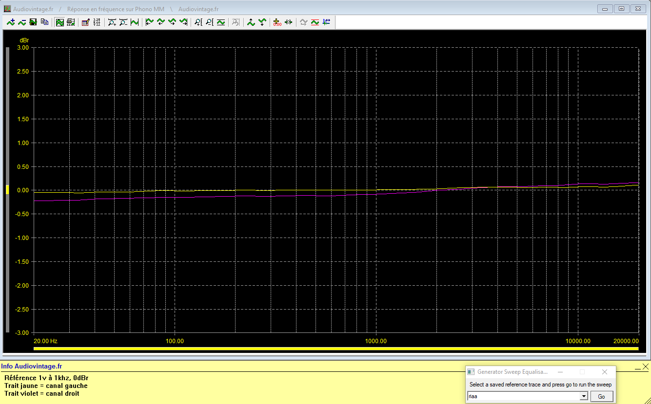

Audio Research SP-7 : réponse-en-fréquence-à-1v-en-sortie-entrée-phono
Réponse en fréquence à 1v en sortie, entrée phono.

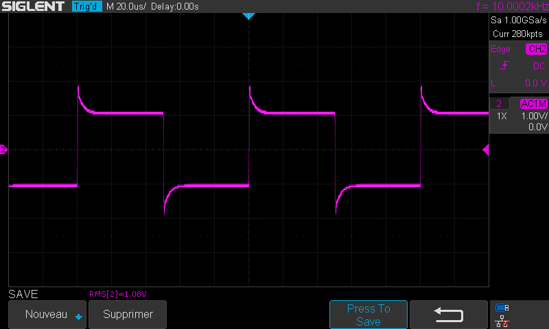

Audio Research SP-7 : signal-carré-à-10khz

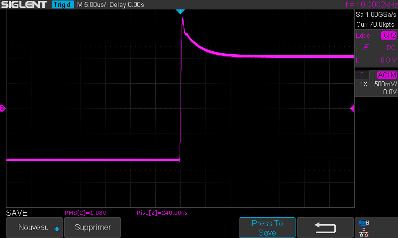

Audio Research SP-7 : temps-de-montée-à-10khz
Signal carré à 100hz, 1khz, 10khz et temps de montée à 10khz. 1v en sortie, entrée aux.

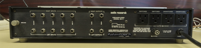

Audio Research SP-7 : connectique.
Connectique.
