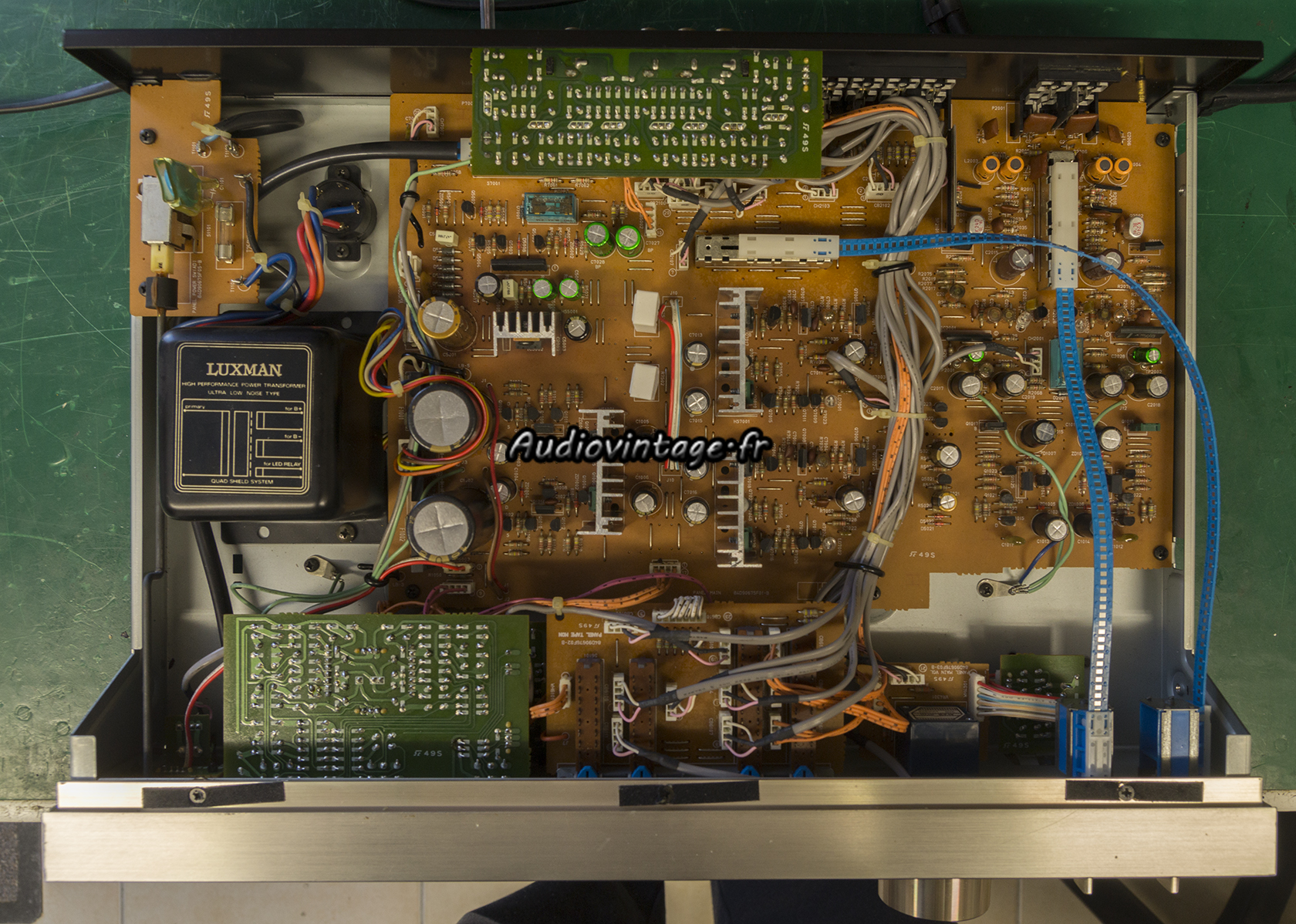

Dans l’ensemble, il n’est pas en mauvais état, et il va avoir droit à une révision complète.

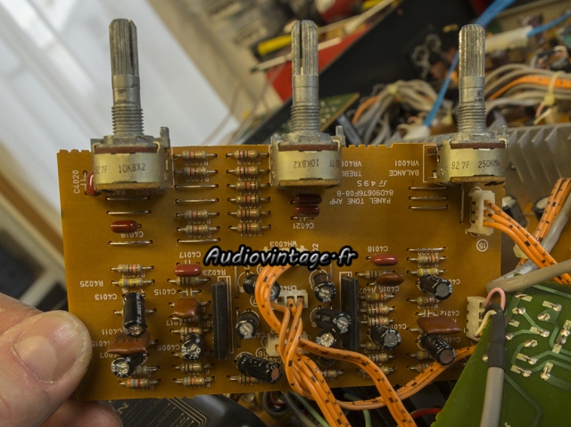

Il reçoit des condensateurs chimiques neufs. Les potentiomètres sont nettoyés.

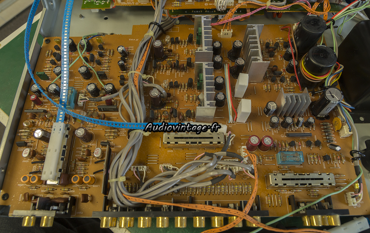

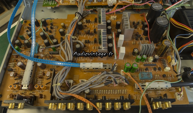

Le circuit principal regroupe la quasi-totalité des fonctions.
Ici aussi, condensateurs chimiques neufs partout. De nombreuses soudures sont refaites et les translateurs sont nettoyés.
Le préamplificateur est remonté. Les écrous qui maintiennent les commandes en façade sur le châssis sont tous bloqués à l’aide d’un verni (il n’y en avait pas d’origine).

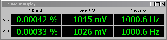

Distorsion à 1v en sortie, entrée CD 1v, tone defeat.

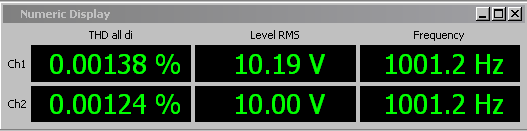

Distorsion à 10v en sortie, entrée CD 2v, tone defeat.

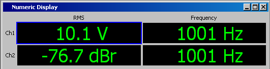

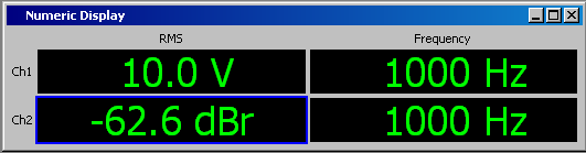

Diaphonie à 10v en sortie, entrée CD 2v, tone defeat.

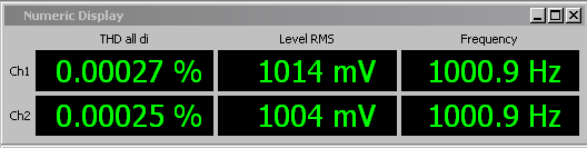

Distorsion à 1v en sortie, entrée phono MM 20mv, tone defeat.

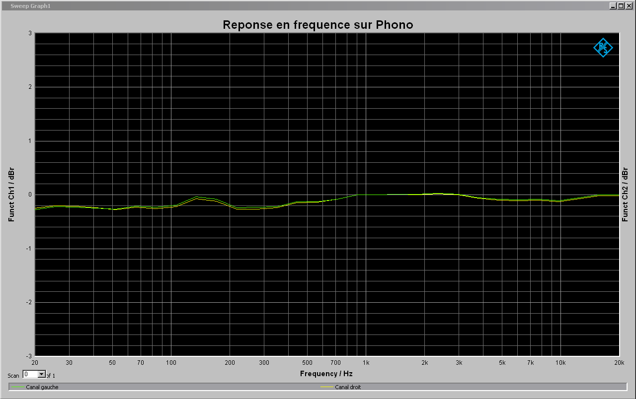

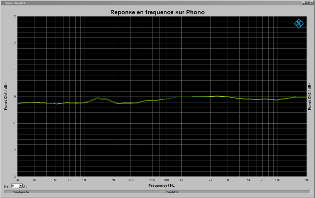

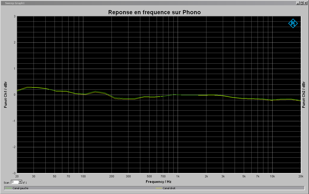

Réponse en fréquence (1v à 1khz) entrée phono MM 20mv.

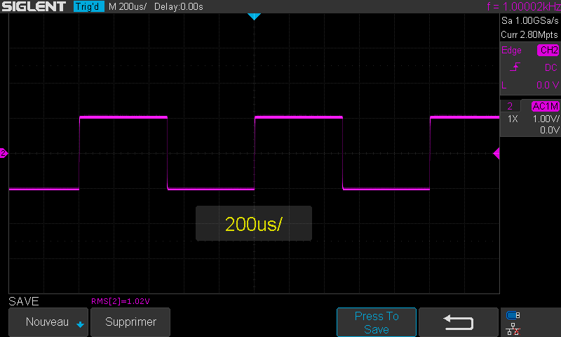

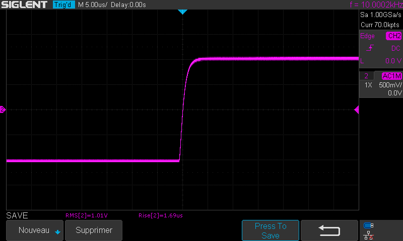

Signal carré à 100hz, 1khz, 10khz et temps de montée à 10khz. entrée CD, sortie 1v.
