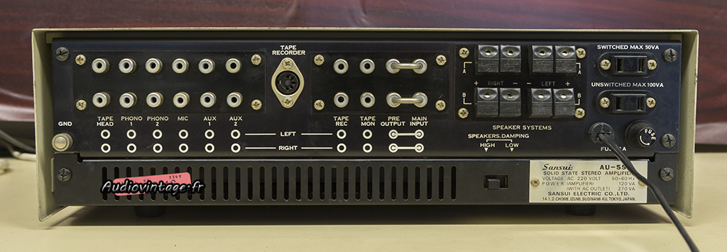

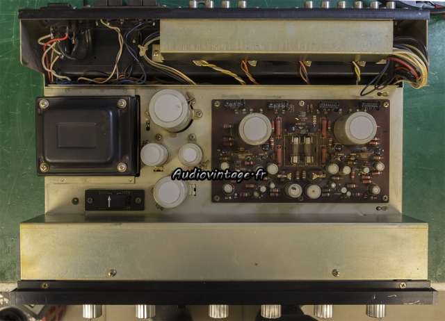

Généralement, ces appareils fonctionnent toujours et c’est le cas pour cet exemplaire.
Bon, c’est un peu « boueux » dans le grave, certaines commandes sont encrassées, il y a un souffle plus important sur un canal que sur l’autre, l’ampoule du voyant « on » est HS et il faut le configurer en 240v.
Rien de bien spécial, révision complète obligatoire.

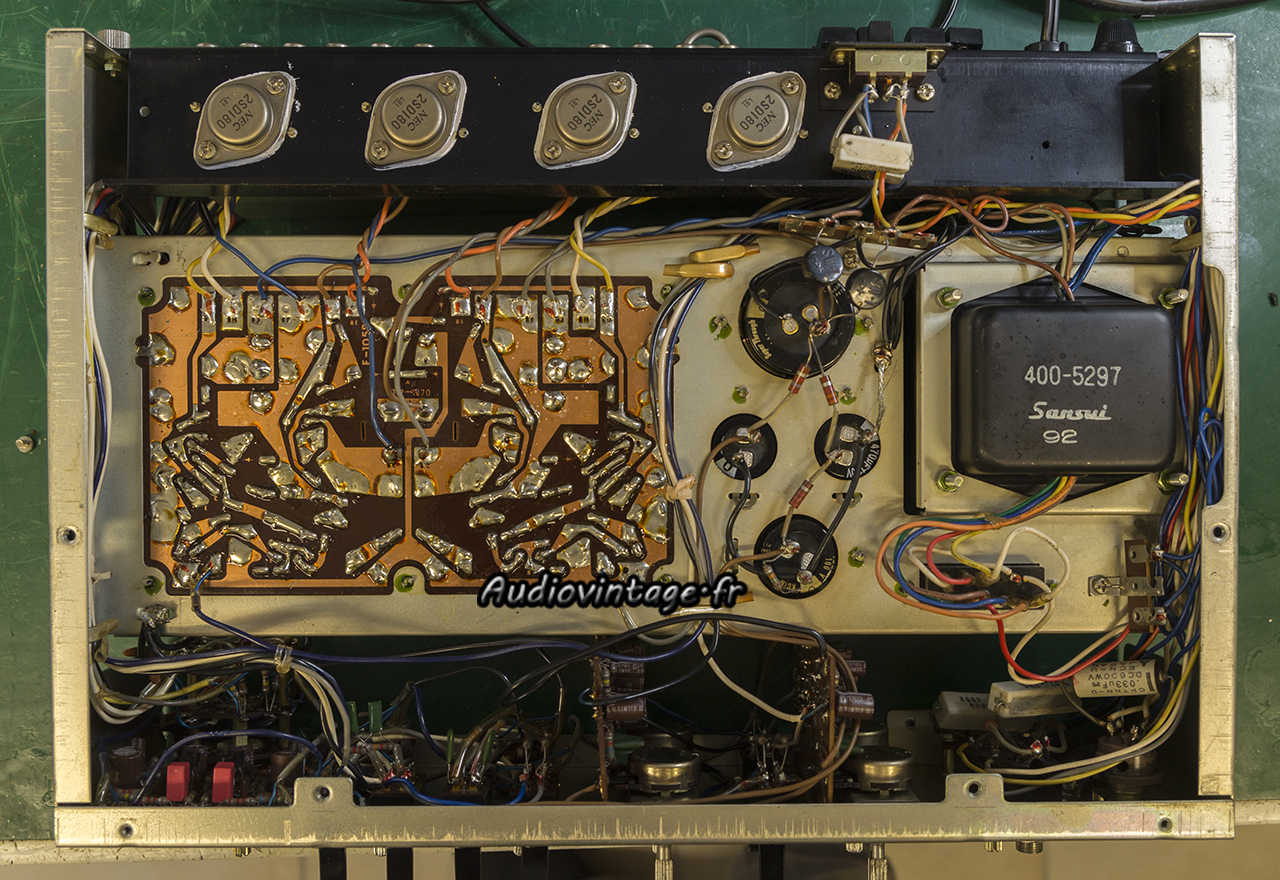

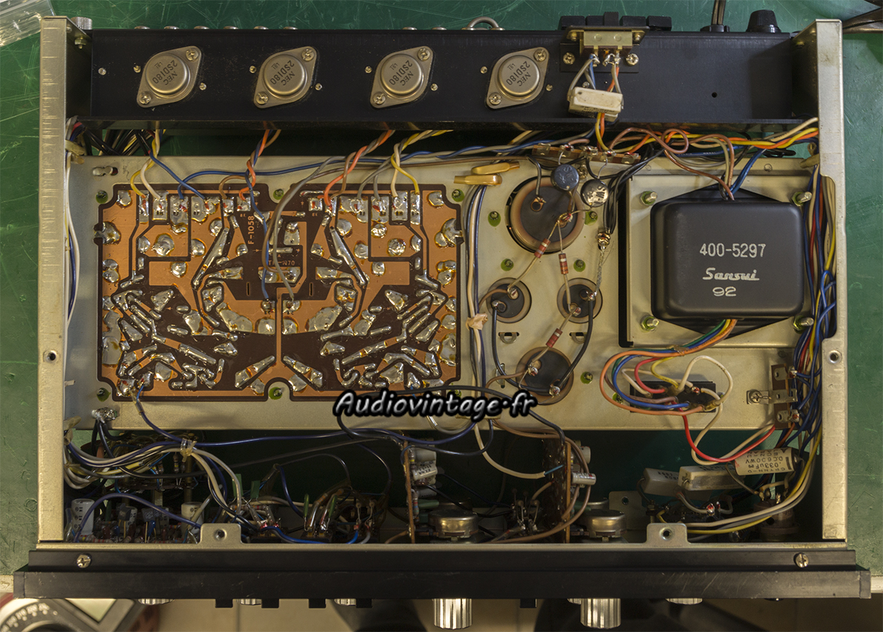

Sansui AU-555
Les transistors de puissances sont démontés, nettoyés et remontés sur des micas neufs et de la graisse fraîche.

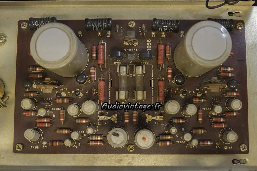

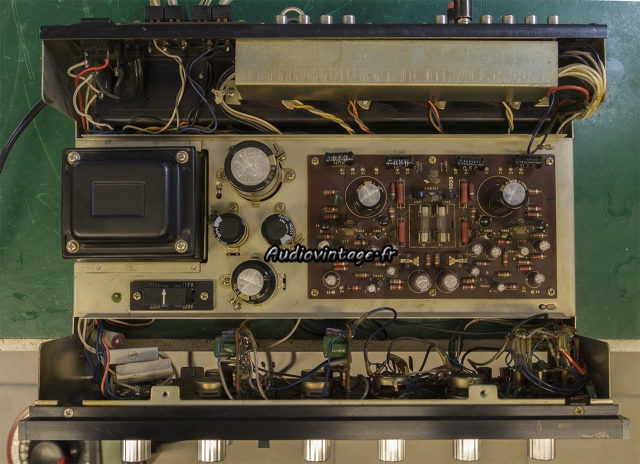

Sansui AU-555

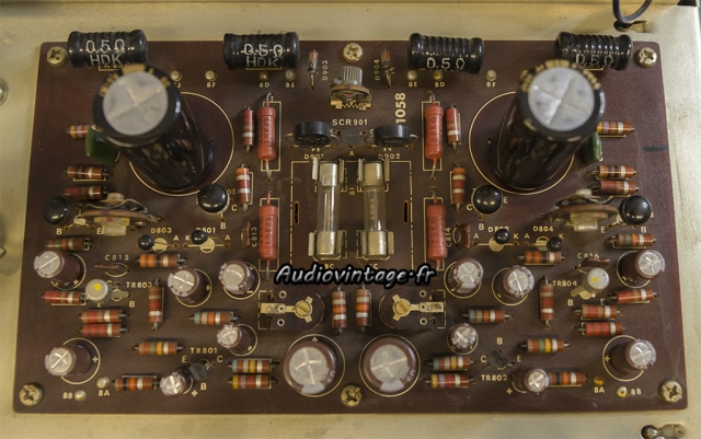

Le circuit principal. Le Thyristor a été retiré, cela n’empêche bien évidemment pas l’appareil de fonctionner. Ce composant fait partie du système de protection et peut devenir problématique sur les vieux Sansui.
Sansui AU-555
Tous les condensateurs chimiques sont remplacés, ainsi que deux transistors. Les résistances ajustables sont contrôlées et ne nécessitent pas d’être remplacées.

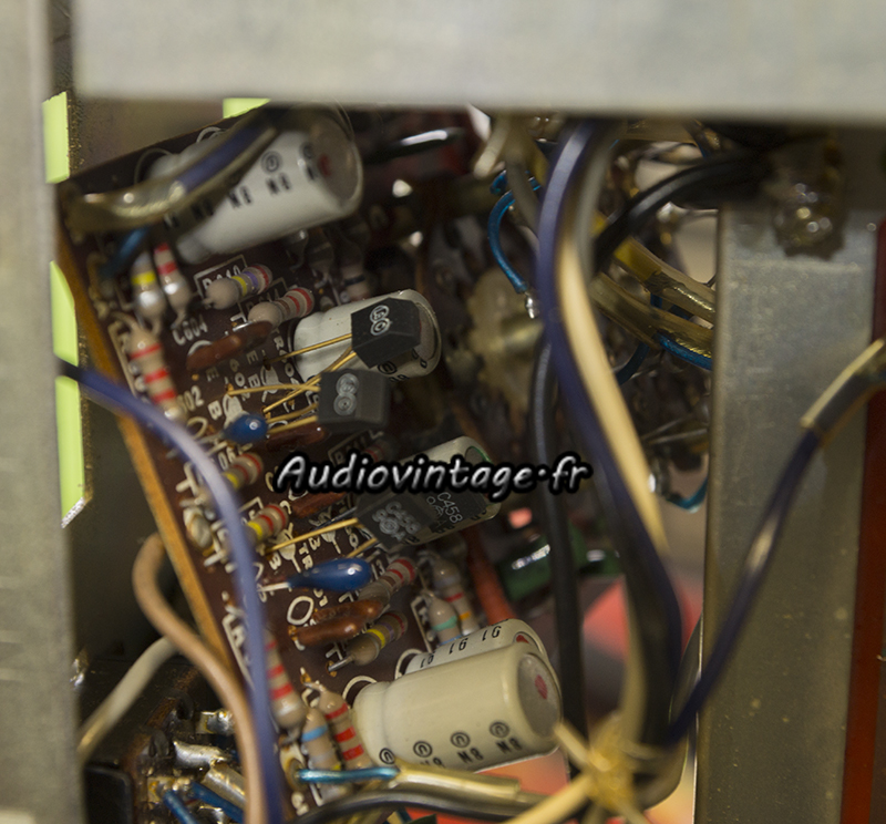

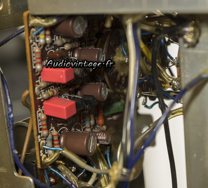

Sansui AU-555

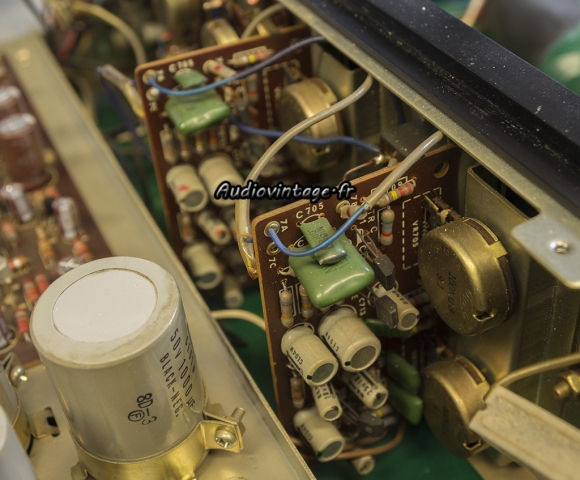

Les deux circuits de tonalité situés derrière la façade.
Sansui AU-555

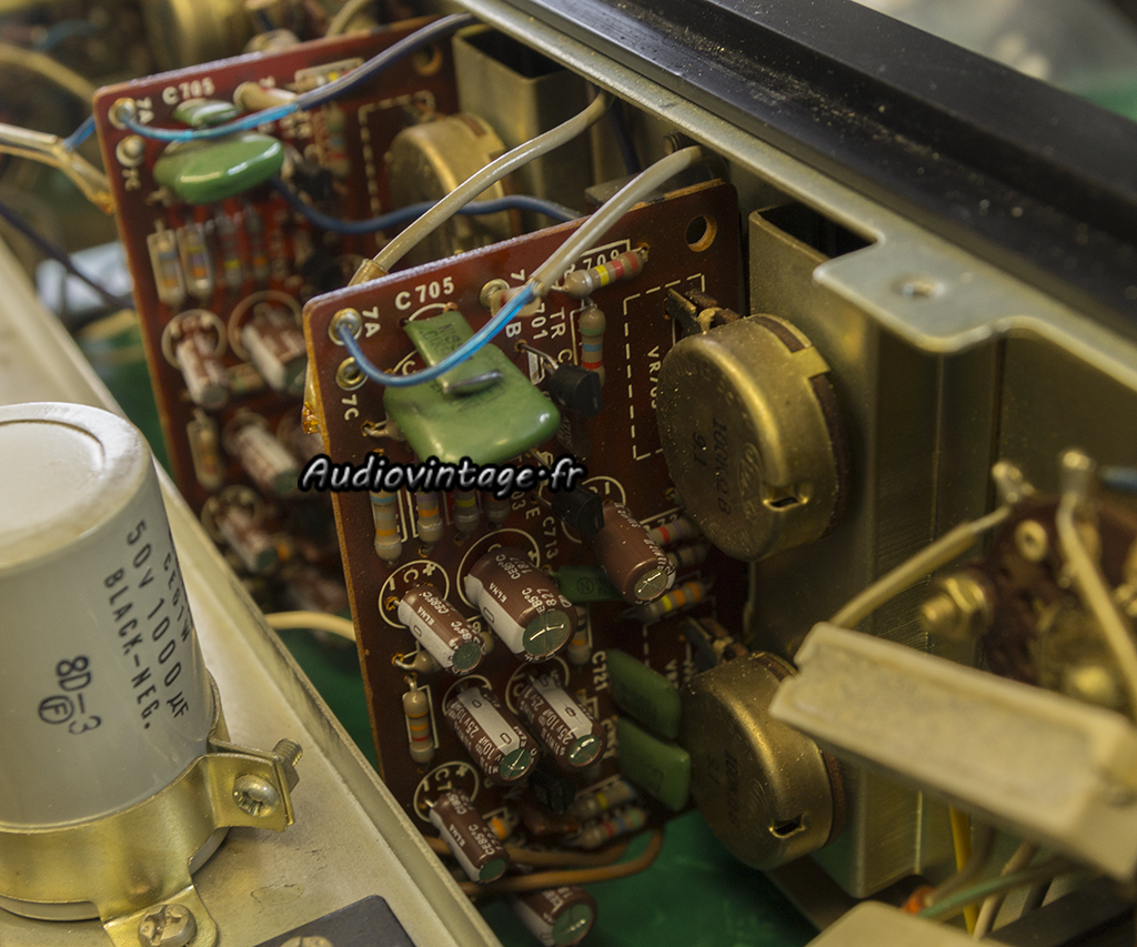

Tous les chimiques sont remplacés ici aussi, les transistors également (bruyants).

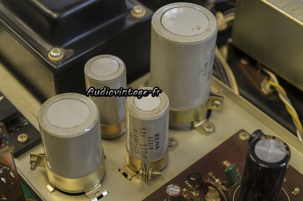

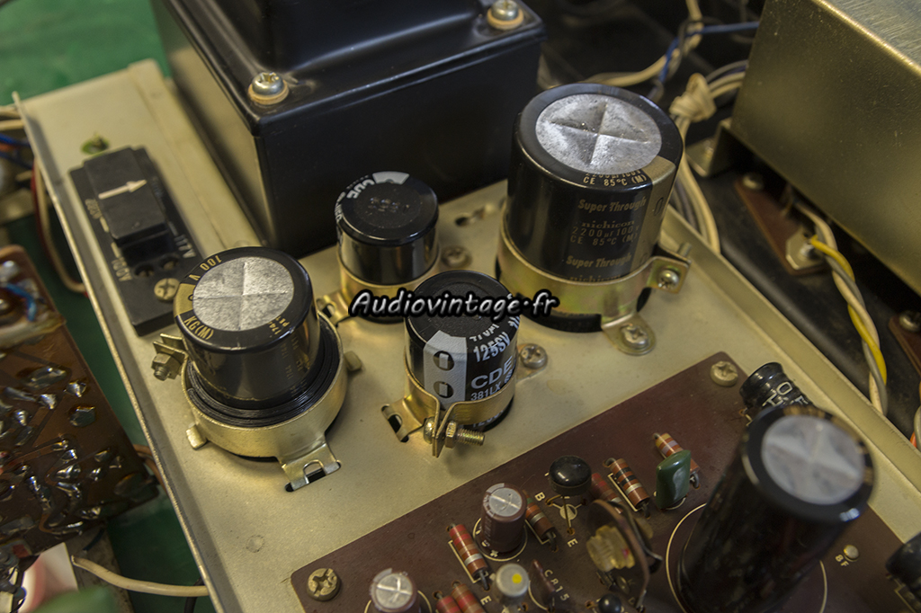

Sansui AU-555
Les « canettes » ont bien vécues.
Sansui AU-555
Les pimpantes remplaçantes prennent place.

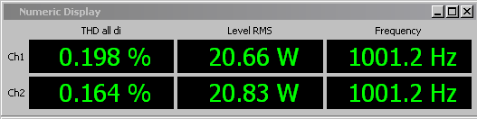

Sansui AU-555

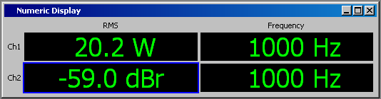

Distorsion à puissance nominale sous 8 ohms, entrée aux.

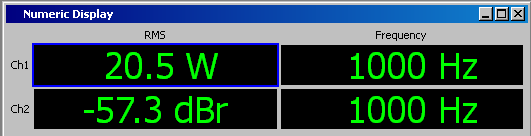

Diaphonie à puissance nominale sous 8 ohms et à 1khz, entrée aux.

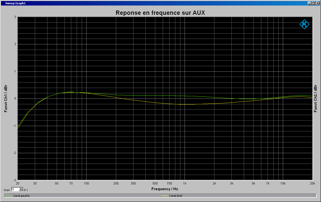

Sansui AU-555
Réponse en fréquence sous 8 ohms (1w à 1khz) entrée aux.

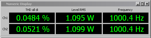

Sansui AU-555
Distorsion relevée à 2x1w sous 8 ohms, entrée phono.

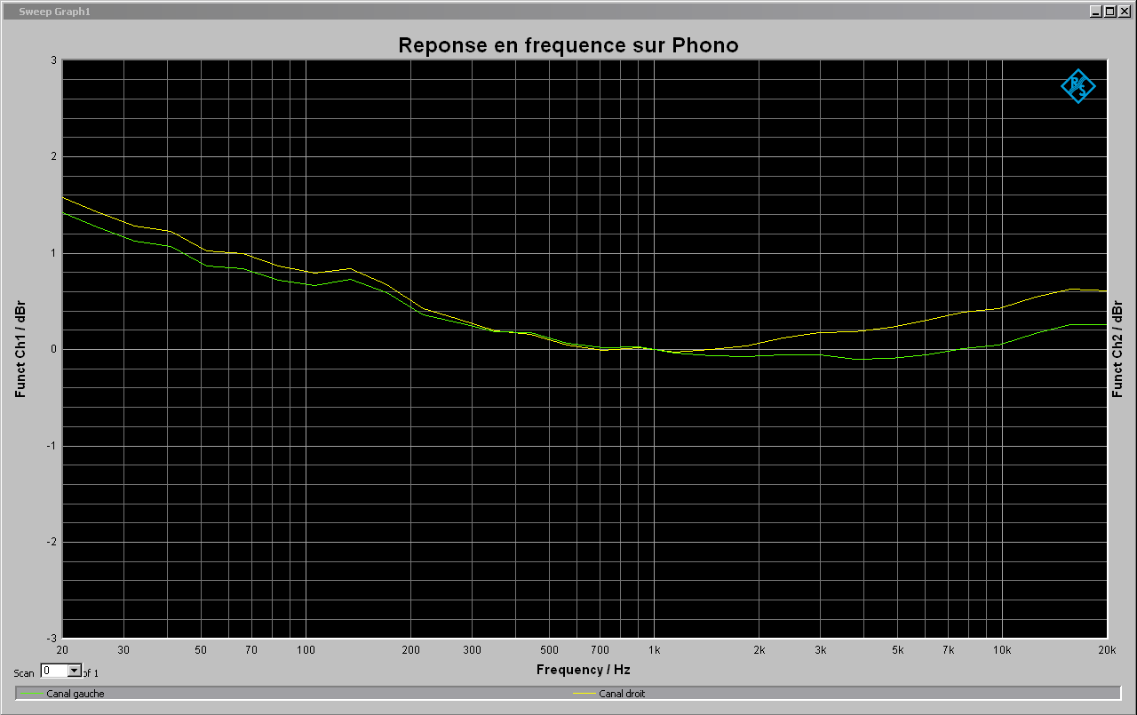

Sansui AU-555
Réponse en fréquence sous 8 ohms (1w à 1khz) entrée phono.

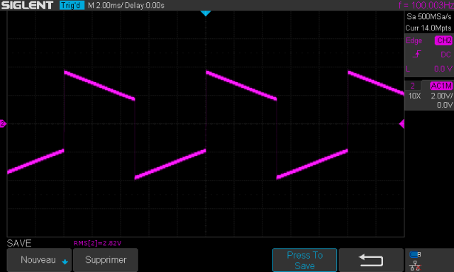

Signal carré à 100hz, 1khz, 10khz et temps de montée à 10khz. 1w en sortie sous 8 ohms.
