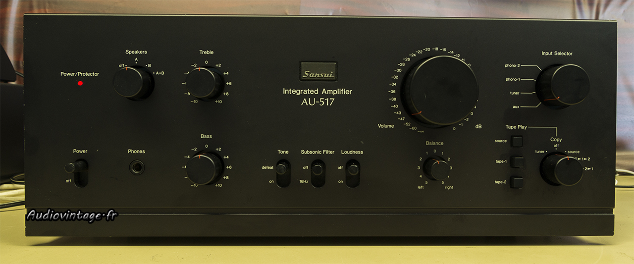

Comme moi, je suis sûr que vous pensez qu’il n’y a pas assez de Sansui AU-517 présentés sur Audiovintage. C’est ironique bien évidemment, mais c’est un appareil qui mérite qu’on s’y intéresse, même si c’est le douzième exemplaire présenté ici 😉
Cet exemplaire est fonctionnel. Evidemment, on a droit aux traditionnelles commandes encrassées.
Ce Sansui va être révisé de A à Z pour que le propriétaire puisse profiter pleinement de ses capacités.

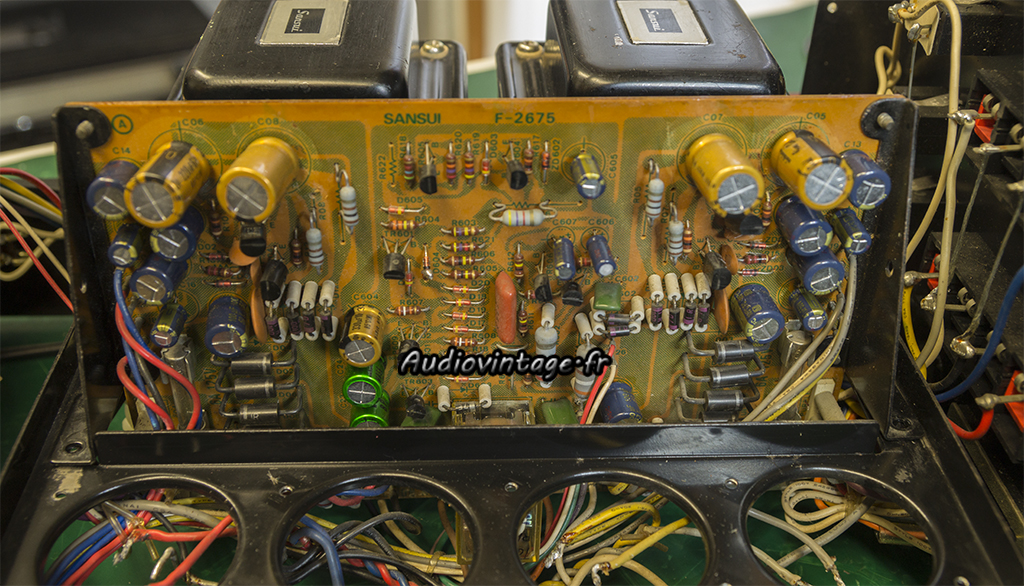

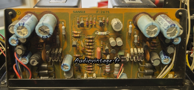

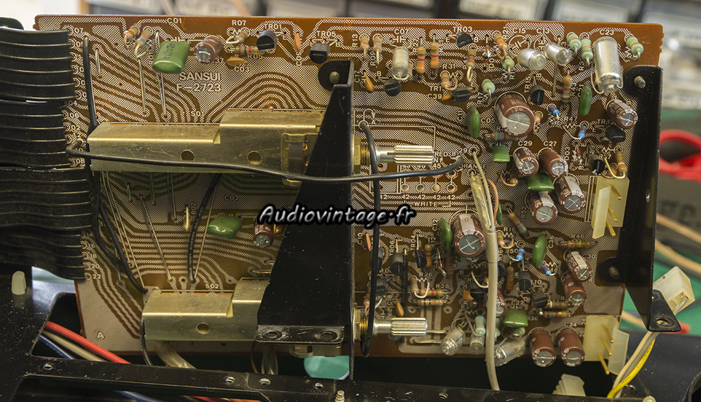

Colle corrosive supprimée, condensateurs chimiques neufs en place. Toutes les graisses sont remplacées.

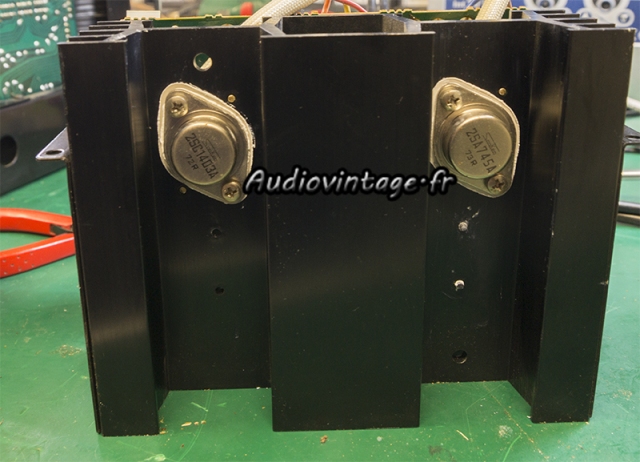

De l’autre côté, les transistors de puissances sont démontés, testés puis remontés sur des micas neufs et de la graisse fraîche.
Le second canal reçoit des soins identiques.

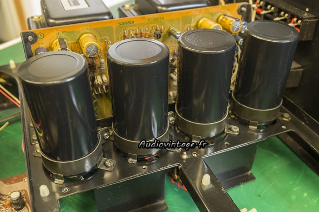

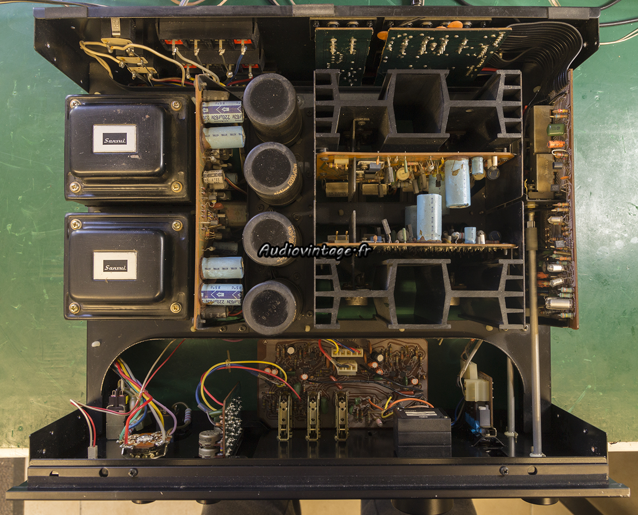

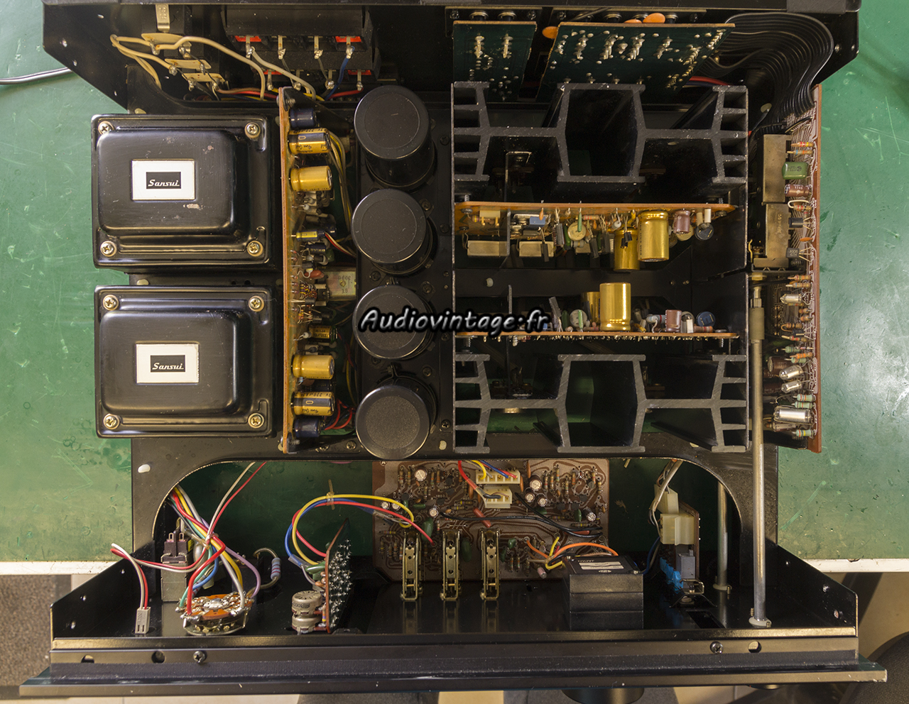

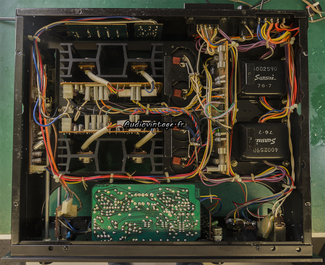

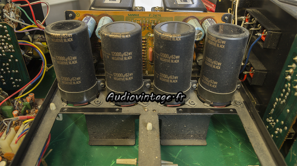

Vue du châssis avant le retrait des condensateurs de filtrage.

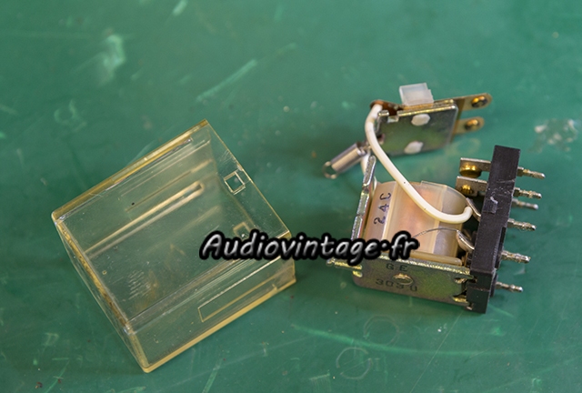

Le circuit d’alimentation et de protection.
Le relais est démonté et ses contacts soigneusement nettoyés.

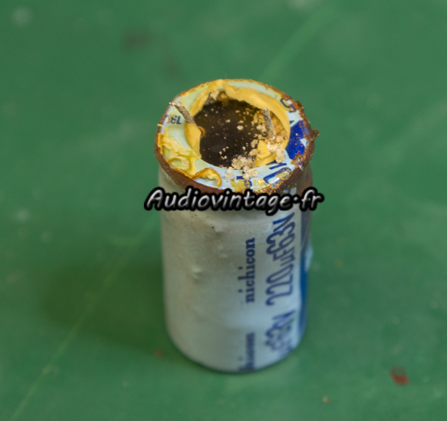

En effet, certains condensateurs étaient en très mauvais état.

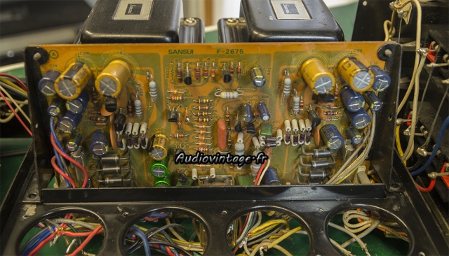

Condensateurs chimiques remplacés ainsi que certaines résistances dont les pattes avaient été rongées par la colle corrosive.
Condensateurs de filtrage neufs en place.

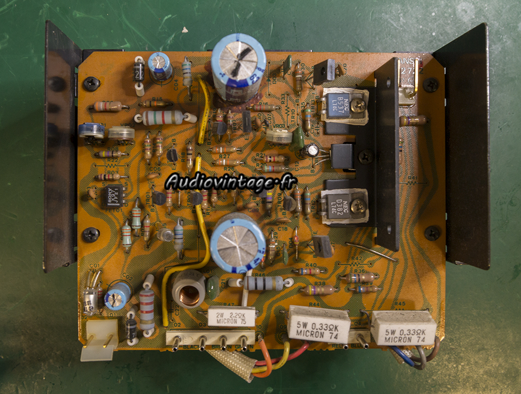

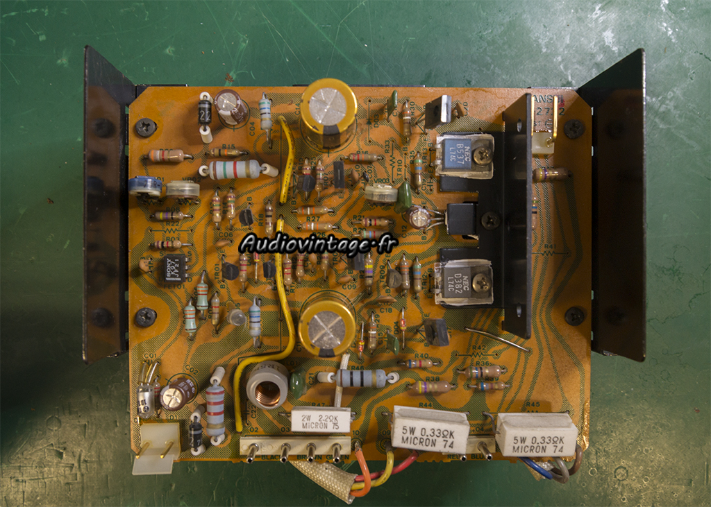

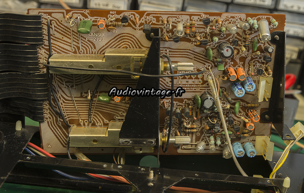

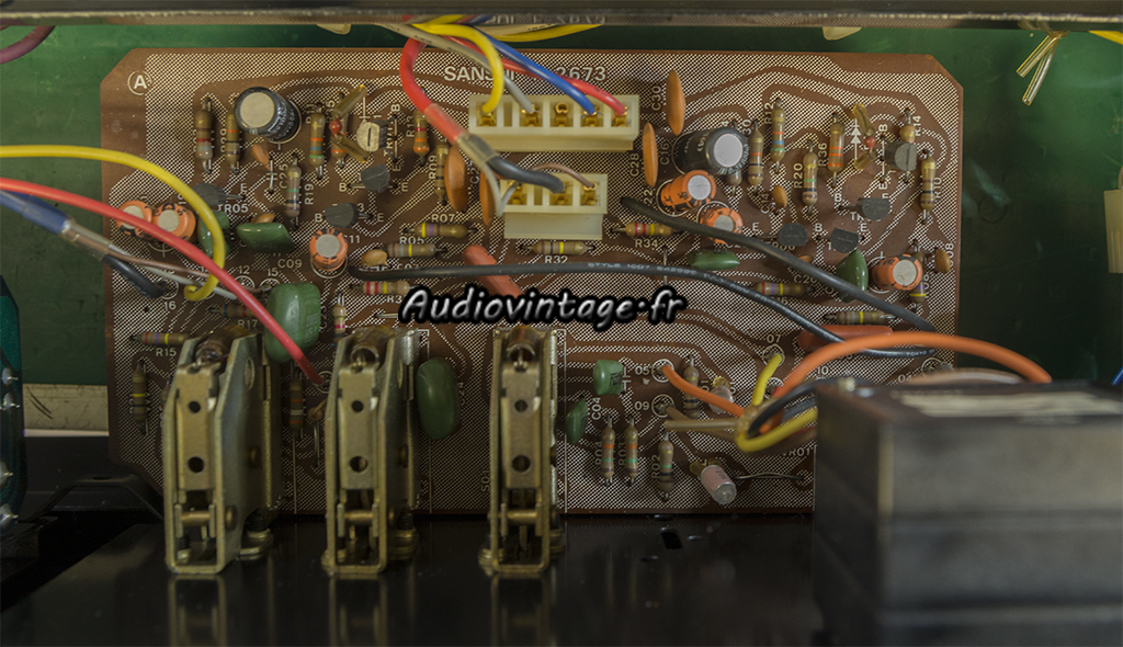

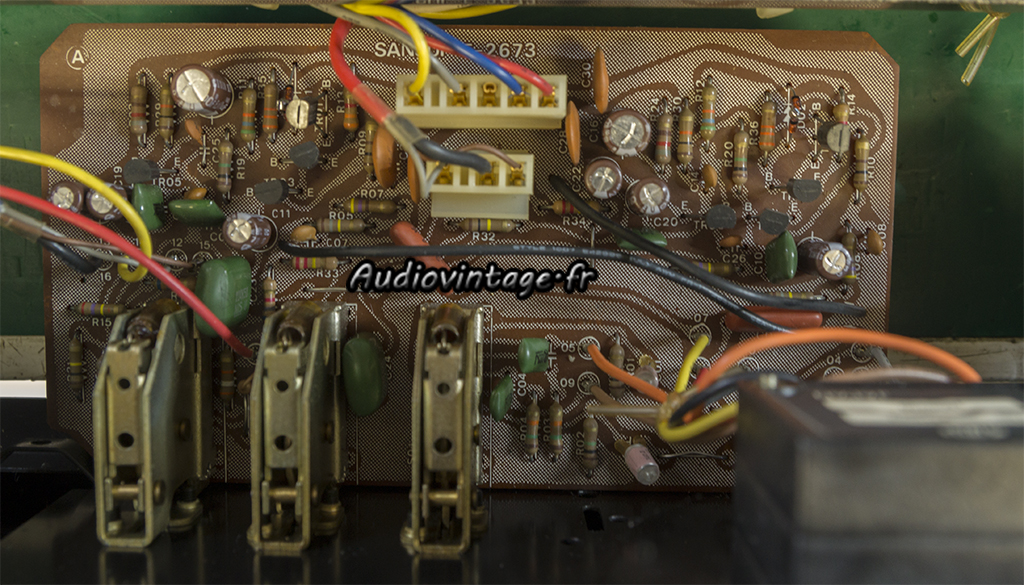

Chimiques neufs, certains transistors et résistances sont également remplacés.
Chimiques neufs, deux diodes également.

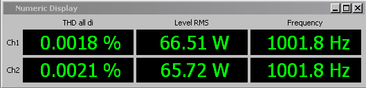

Nettoyage des commandes, passage en 240v puis réglage des bias et offset.

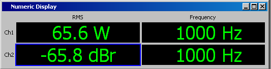

Distorsion à puissance nominale sous 8 ohms, entrée aux, tone defeat.
Diaphonie à puissance nominale sous 8 ohms et à 1khz, entrée aux.

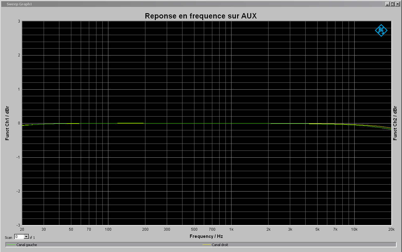

Réponse en fréquence sous 8 ohms (1w à 1khz) entrée aux.
Rapport signal bruit sous 8 ohms (30w à 1khz) entrée aux, pondération A.

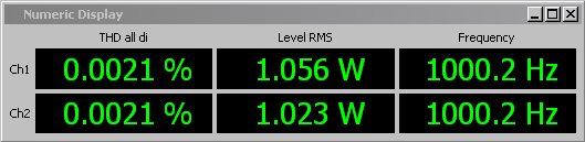

Distorsion relevée à 2x1w sous 8 ohms, entrée phono.

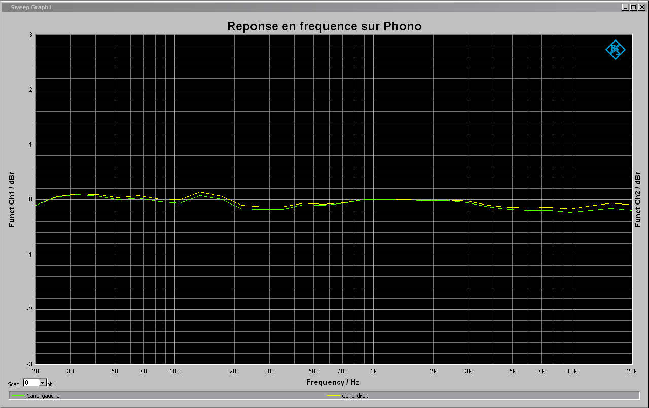

Réponse en fréquence sous 8 ohms (1w à 1khz) entrée phono.

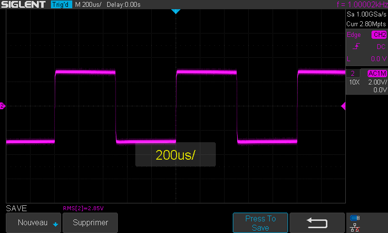

Signal carré à 100hz, 1khz, 10khz et temps de montée à 10khz. 1w en sortie sous 8 ohms.
