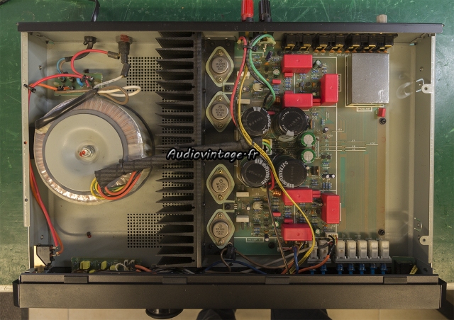

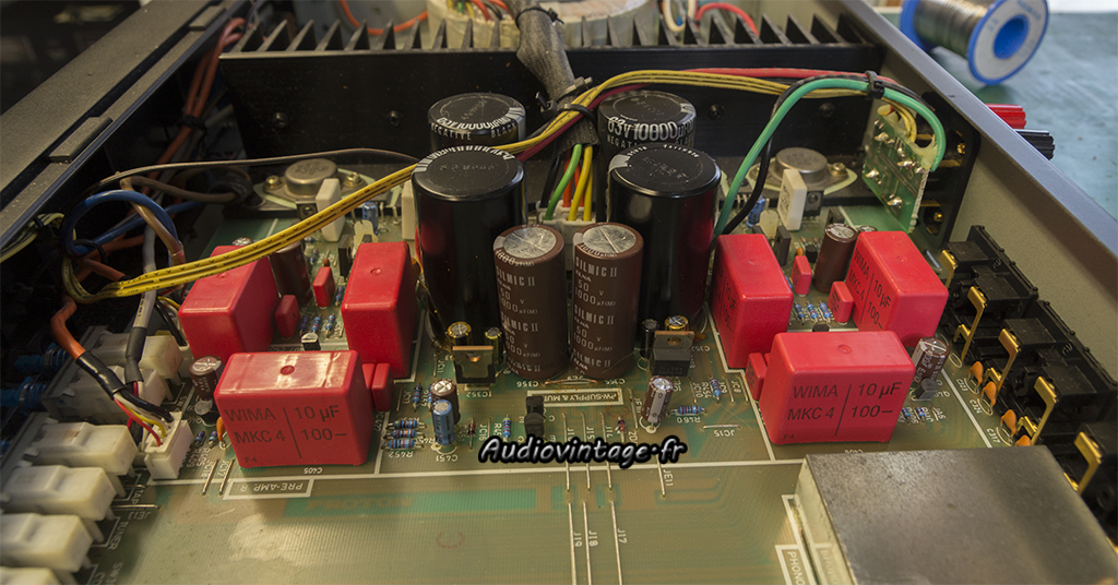

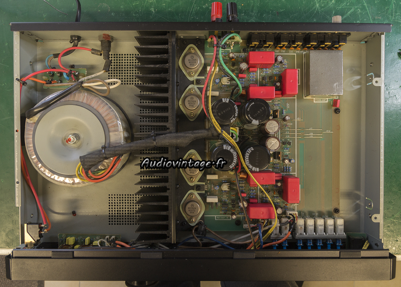

Le Proton AM-455 Pro ne fait pas dans l’esbroufe, pas de façade clinquante et de boutons qui brille, non, mais l’intérieur révèle un appareil simple et bien construit.
Il fonctionne mais son propriétaire se plaint d’une baisse de qualité à l’écoute.

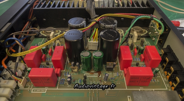

Les quatre condensateurs de filtrage sont en très bon état. Mais le reste, Nichicon Muse polarisé et «Taipo » (ou quelque chose comme ça…) ont bien vécus.
En effet, rien de complétement cuit, mais ils sont tous bien usés…
Certaines petites valeurs voient même leur électrolyte commencer à couler (pattes légèrement corrodées).
Bon, vous êtes habitués maintenant, tous les chimiques en mauvais état sont remplacés.
Réglage des courants de repos, nettoyage des commandes, terminé.

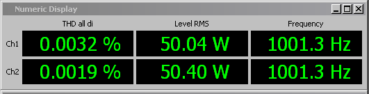

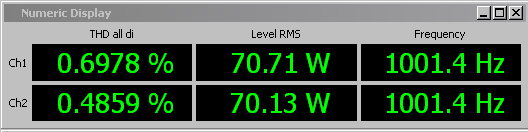

Distorsion à puissance nominale sous 8 ohms, entrée CD.
Distorsion relevée à 2x70w sous 8 ohms, entrée CD.

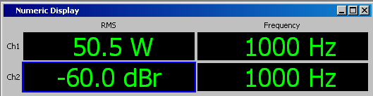

Diaphonie à puissance nominale sous 8 ohms et à 1khz, entrée CD.

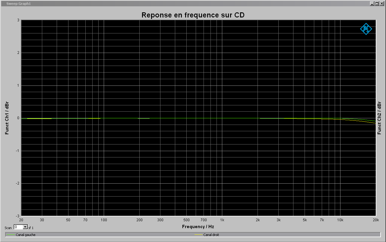

Réponse en fréquence sous 8 ohms (1w à 1khz) entrée CD.

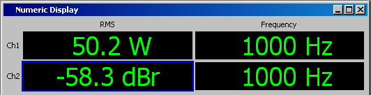

Diaphonie à puissance nominale sous 8 ohms et à 1khz, entrée phono.

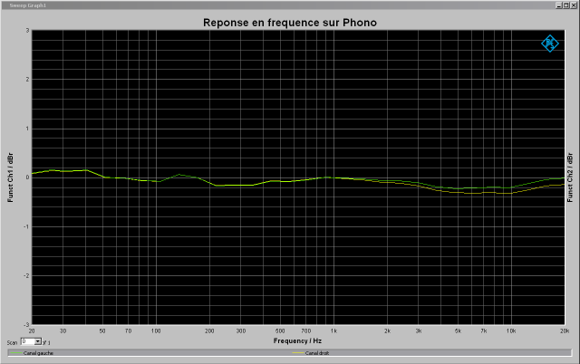

Réponse en fréquence sous 8 ohms (1w à 1khz) entrée phono.

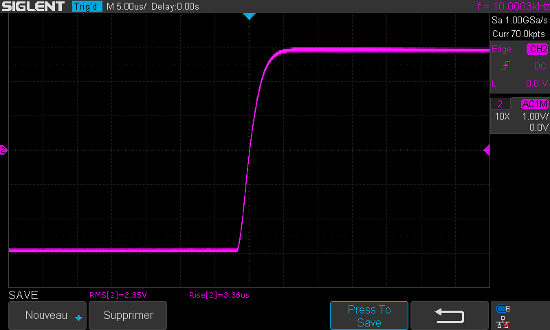

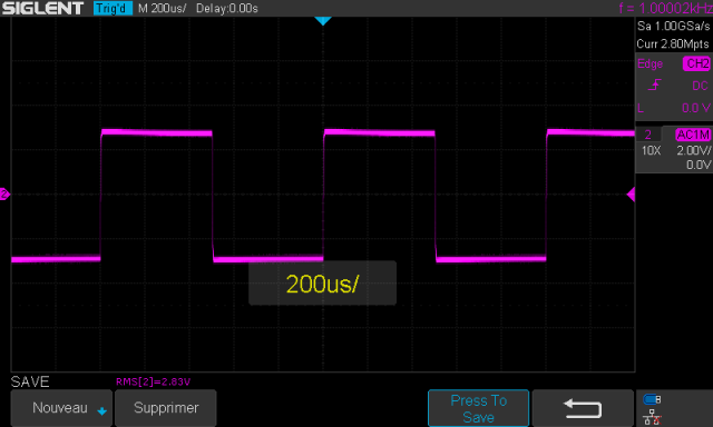

Signal carré à 100hz, 1khz, 10khz et temps de montée à 10khz. 1w en sortie sous 8 ohms.
