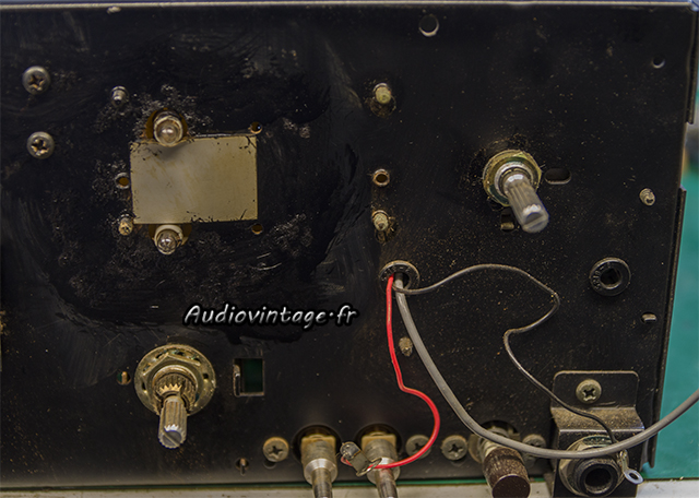

Démontage de la façade.

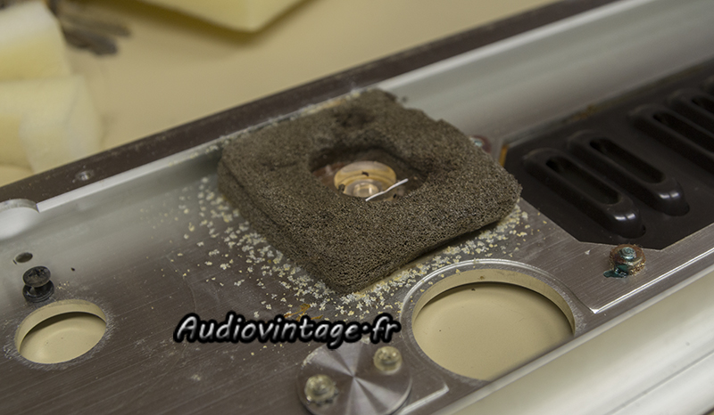

Ne soyez pas surpris par l’oxydation présente à droite. Une mousse collée sur la façade démontée se charge d’humidité avec le temps avec ce résultat. C’est le cas de la plupart des appareils de cette série.
Les deux vis rongées vont être difficile à déposer…
La rouille est traitée, un petit coup de peinture noire. Les deux vis remplacées.

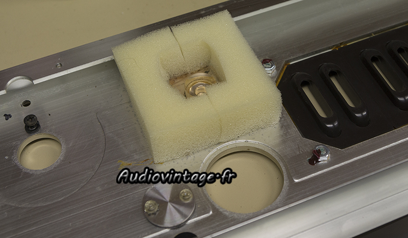

La façade démontée. Voici la mousse en question. Les deux écrous visibles à droite devront être remplacés.

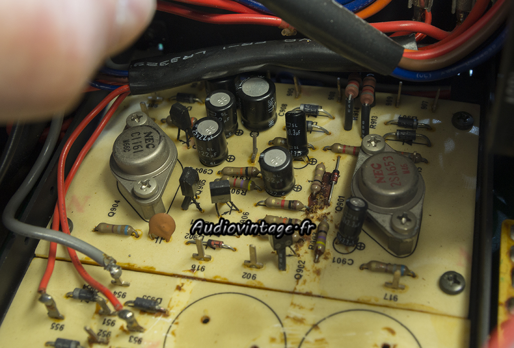

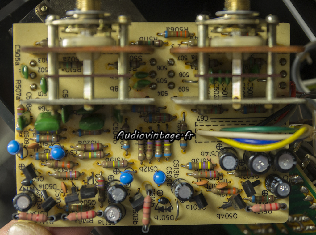

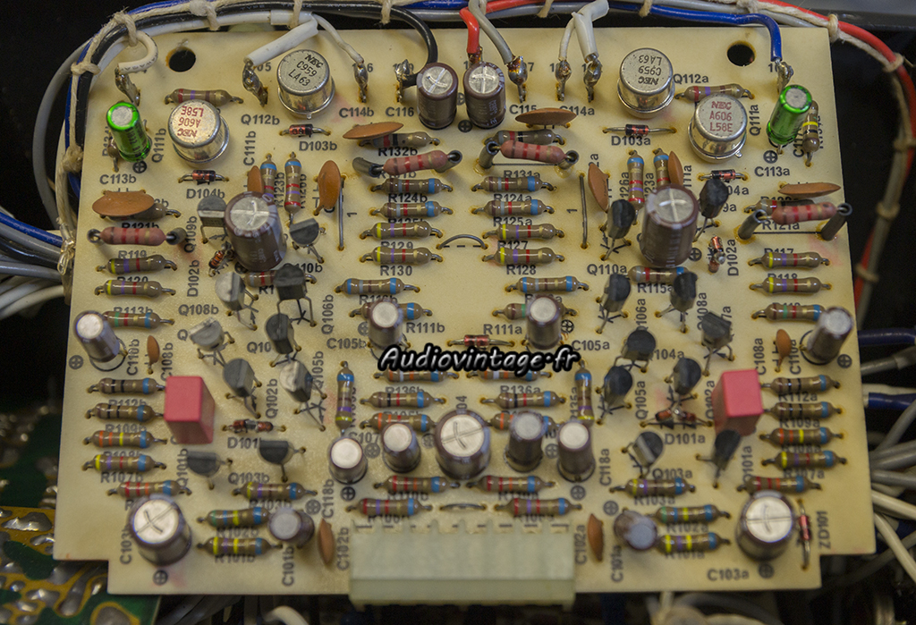

Le gros circuit phono, monté à la verticale sur le côté gauche de l’appareil.
Ici la totalité des condensateurs chimiques, la totalité des transistors en boitiers plastiques et quelques diodes ont été remplacés.

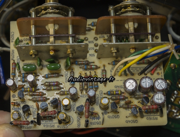

Commandes nettoyées. Condensateurs chimiques et transistors remplacés.

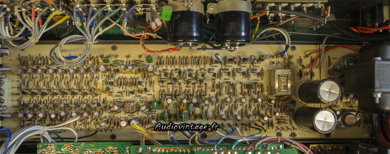

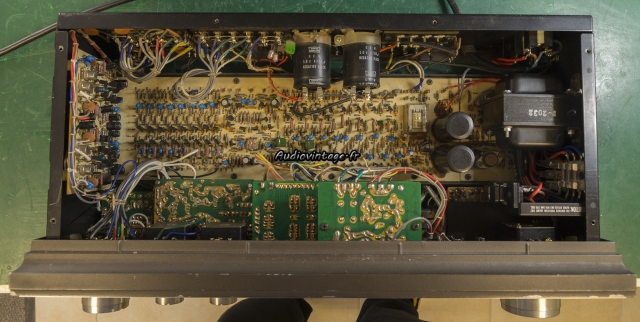

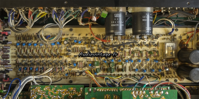

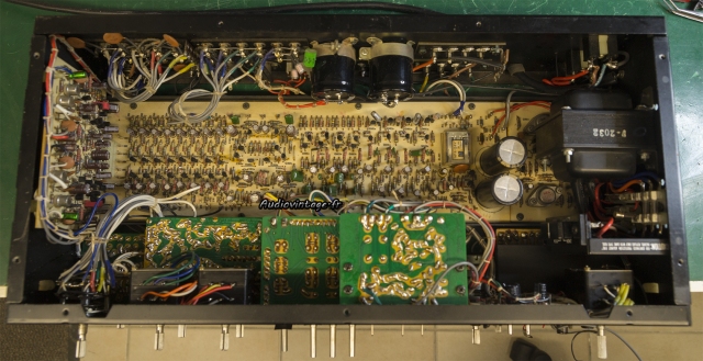

Le circuit principal, beaucoup de travail en perspective !
Caché sous le transfo, la section alimentation.

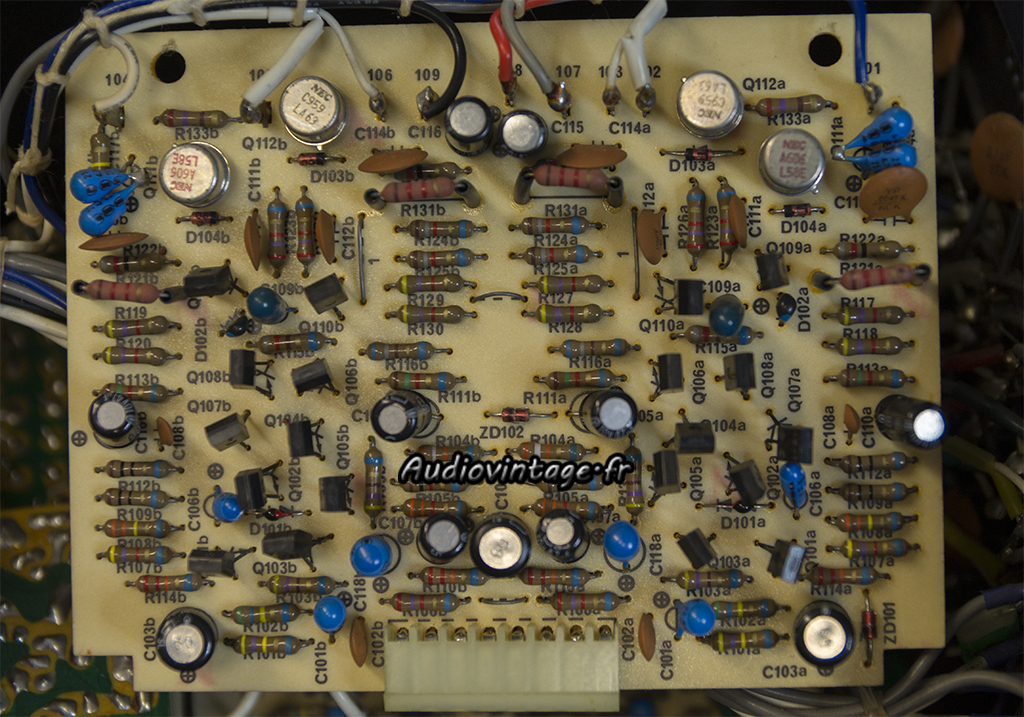

Circuit principal révisé. Tous les condensateurs chimiques, tous les transistors, et de très nombreuses diodes ont été remplacés.

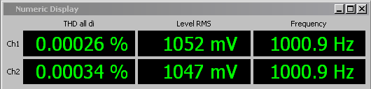

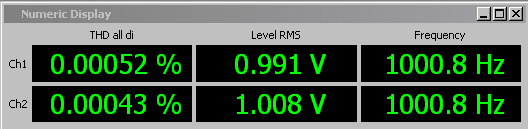

Distorsion à 1v en sortie, entrée aux 2v, tone defeat.

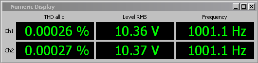

Distorsion à 10v en sortie, entrée aux 2v, tone defeat.

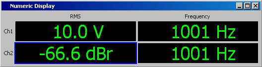

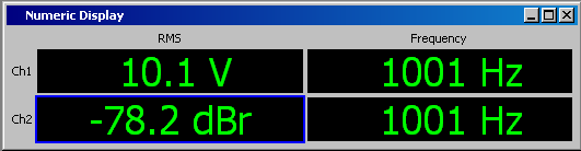

Diaphonie à 10v en sortie, entrée aux 2v, tone defeat.

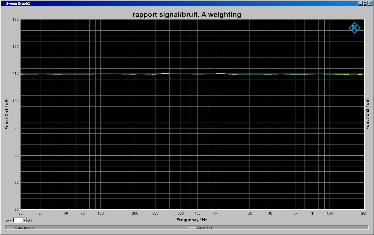

Rapport signal bruit (5v à 1khz) entrée aux 1v, tone defeat, pondération A.

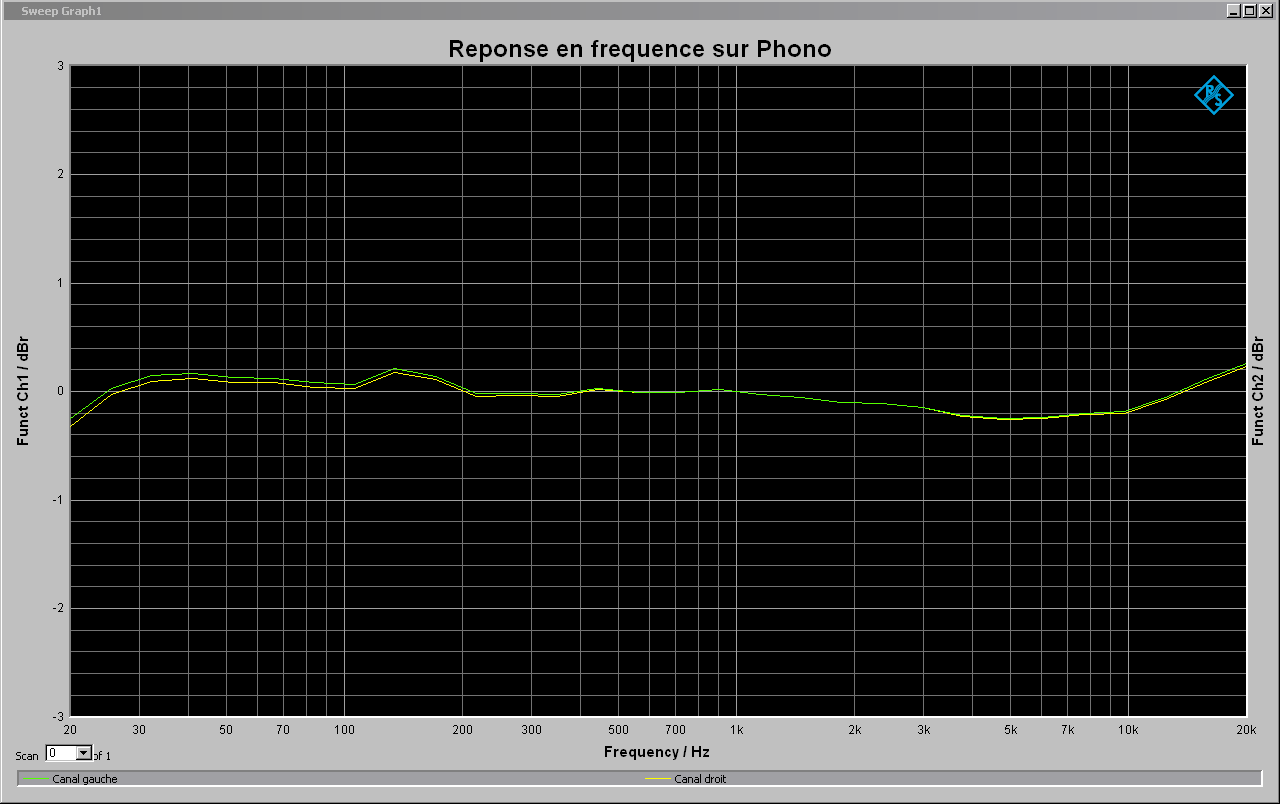

Réponse en fréquence (1v à 1khz) entrée phono 20mv, tone defeat.

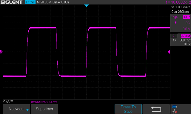

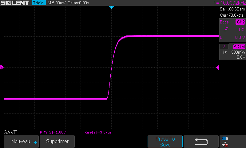

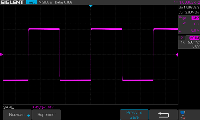

Signal carré à 100hz, 1khz, 10khz et temps de montée à 10khz. 1v en sortie.
