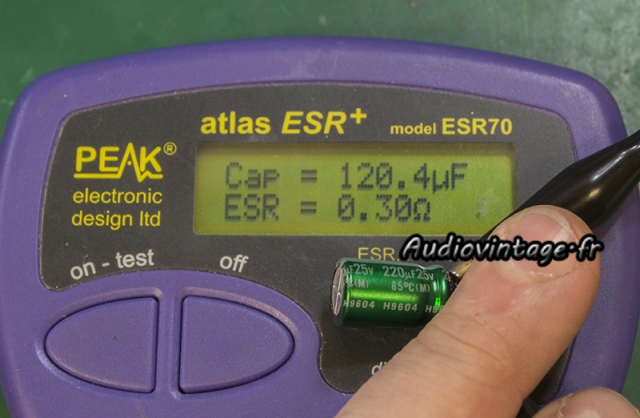

Cet appareil chauffe beaucoup, vraiment beaucoup et il est équipé de nombreux condensateurs chimiques Nichicon Muse polarisés, qui n’ont pas du tout aimé avoir chaud, mais alors pas du tout.
Onkyo P-3890
Onkyo P-3890
Deux exemples. Attendez-vous à des mesures aussi dramatiques sur les condensateurs de votre exemplaire s’il n’a pas été encore révisé.

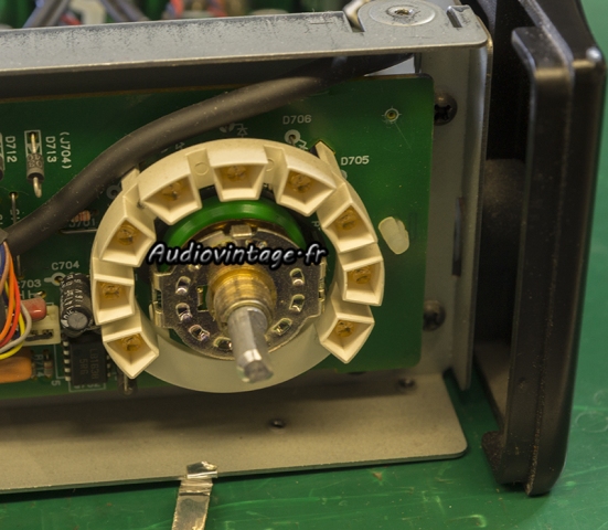

Mais revenons au comportement erratique du sélecteur de source. Le coupable est derrière la façade.
Onkyo P-3890
Il faut le dessouder puis l’ouvrir et ensuite nettoyer mécaniquement les contacts.

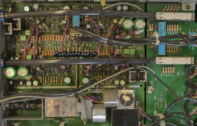

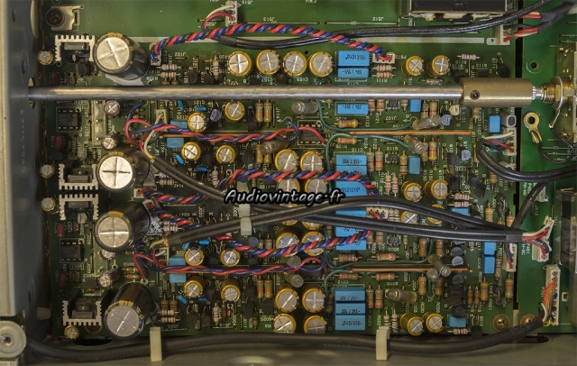

Voici les étages phono MC et MM.
Onkyo P-3890
Les mêmes étages avec des condensateurs chimiques neufs et les condensateurs polystyrènes remplacés.
Onkyo P-3890

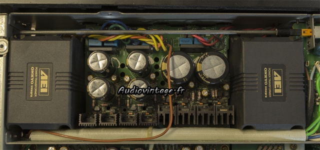

Et l’alimentation.
Onkyo P-3890
Révisée également.

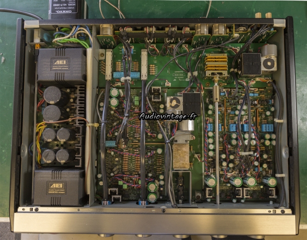

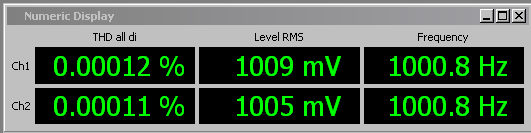

Terminé. Toutes les soudures ont été observées sous un éclairage puissant et une bonne majorité d’entre elles ont été refaites, c’est aussi une habituelle source d’ennuis dans ces appareils.
Onkyo P-3890
Distorsion à 1v en sortie, entrée CD 2v.
Onkyo P-3890

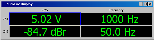

Diaphonie à 5v en sortie, entrée CD 2v.

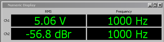

Rapport signal bruit (5v à 1khz) entrée CD 2v.

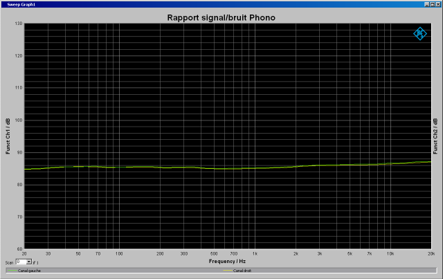

Rapport signal bruit (5v à 1khz) entrée phono MM 30mv.

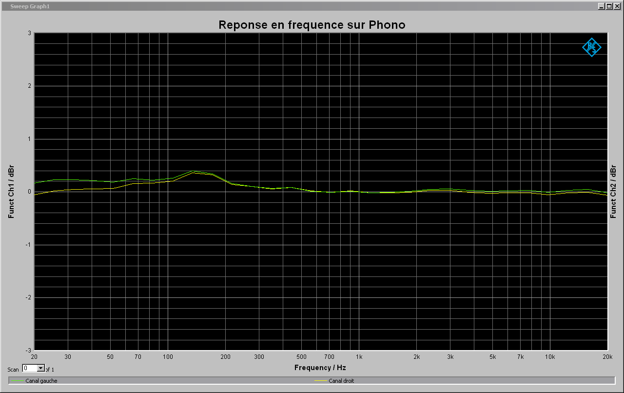

Réponse en fréquence (1v à 1khz) entrée phono MC 2mv.

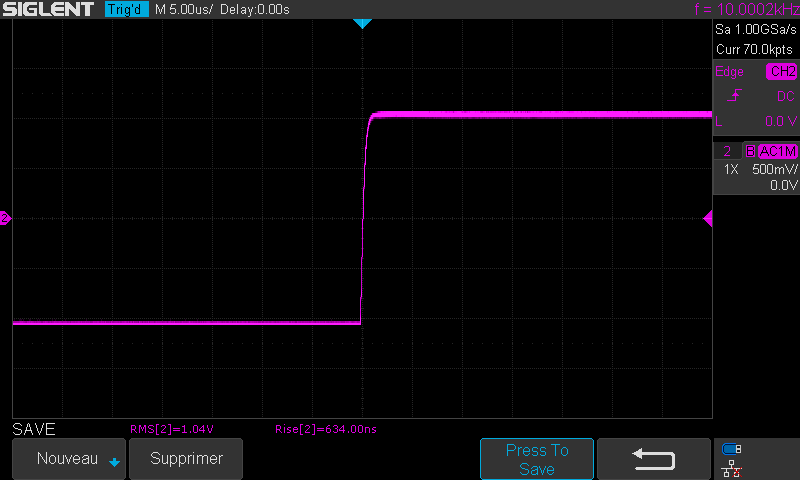

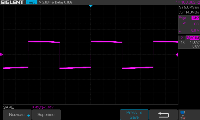

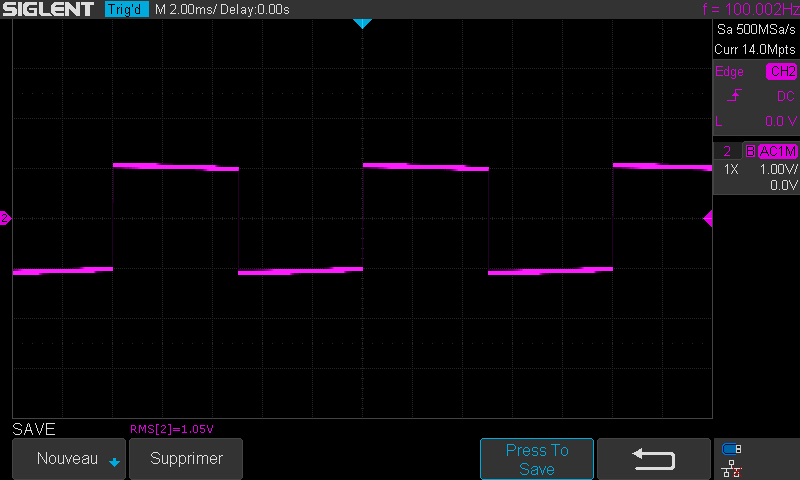

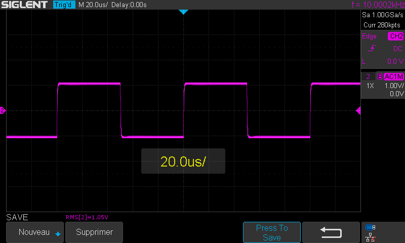

Signal carré à 100hz, 1khz, 10khz et temps de montée à 10khz. 1v en sortie.

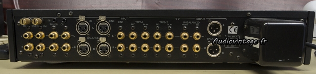

Connectique.
