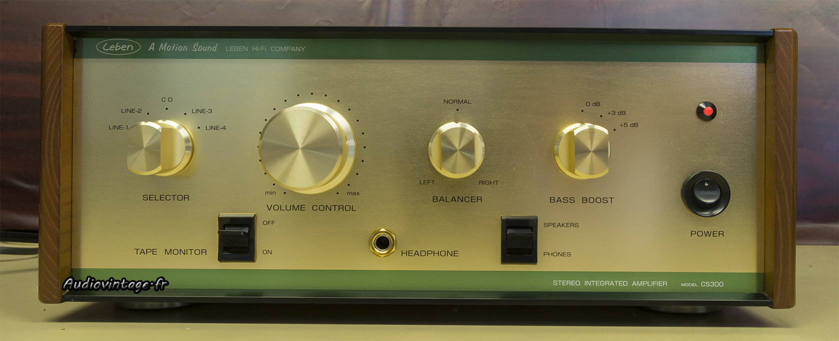

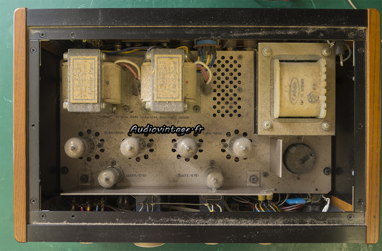

Un petit intégré à tubes connu, d’une dizaine de watts, un Leben CS300.
Leben CS300

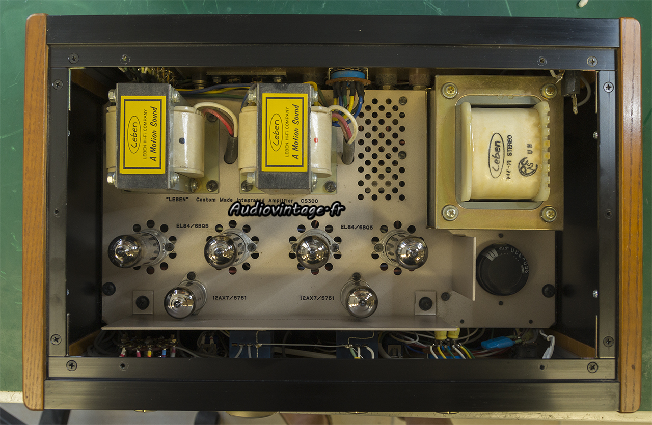

Il fonctionne mais les tubes sont tous bien usés, que ce soit les EL84 ou les 12AX7.
La poussière des années est bien présente.
Je remarque également des commandes encrassées et une prise casque cassée.

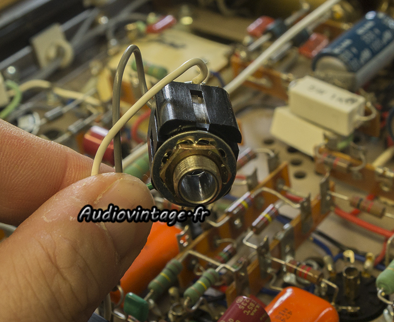

En effet, la prise casque est HS.

Un bon nettoyage et 6 tubes neufs sont montés.

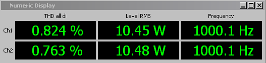

Distorsion relevée à 2x10w sous 8 ohms.

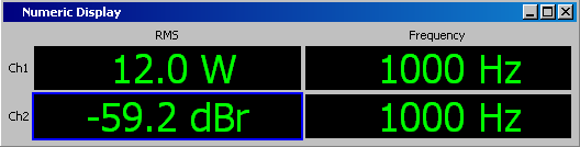

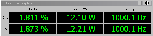

Mesure identique à 2x12w sous 8 ohms.

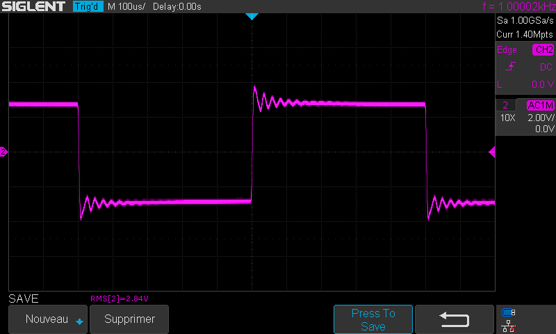

Signal carré à 100hz, 1khz, 10khz et temps de montée à 10khz à 1w en sortie sous 8 ohms.

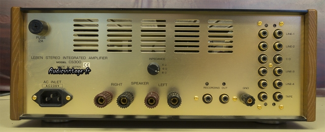

Connectique.
