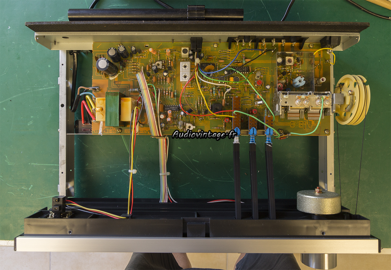

Kenwood, constructeur émérite de tuners haut de gamme a aussi produit de « petites » machines plutôt convaincantes dans leurs gammes.
« Dépoussiérage » d’un KT-400L.
Le Kenwood fonctionne, il affiche fièrement une réception maximale sur une station relativement forte, avec une simple antenne filaire.
Oui mais quelques mesures réalisées montrent qu’allumer toutes les leds rouge est une chose, recevoir correctement en est une autre…

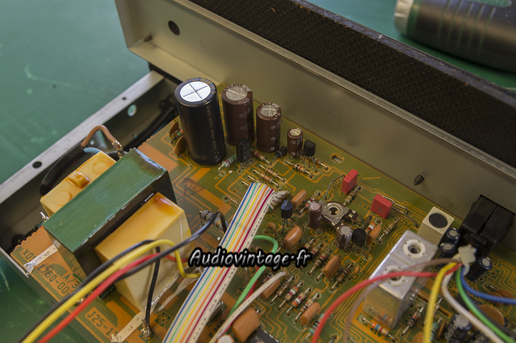

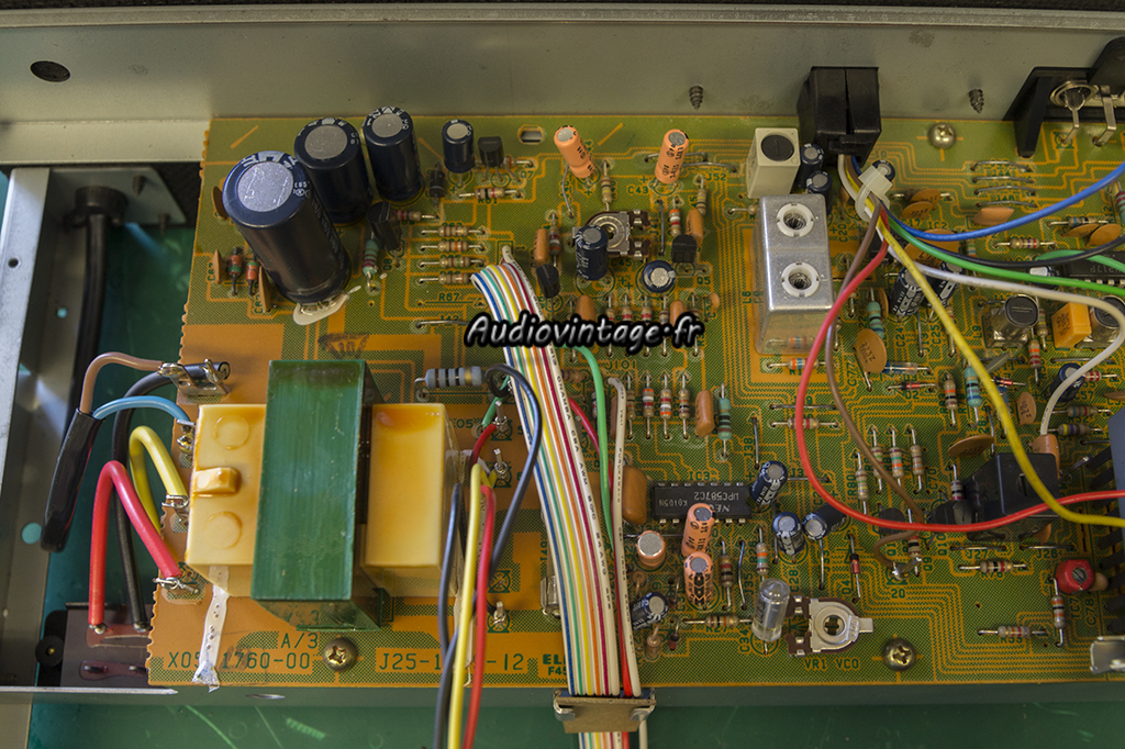

Quelques composants vont être remplacé avant réalignement.
Les condensateurs chimiques présents sur les sections alimentation et sortie audio sont remplacés.

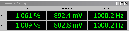

Voici une mesure de distorsion en FM mono avant une quelconque intervention.
Générateur et Tuner sont « synchronisé » sur 98Mhz et le générateur réglé sur 70dBµV.
La mesure n’est pas bonne du tout.

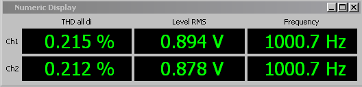

Mesure identique après alignement. La distorsion est divisée par 5.
Naturellement, la distorsion en stéréo suit le mouvement.

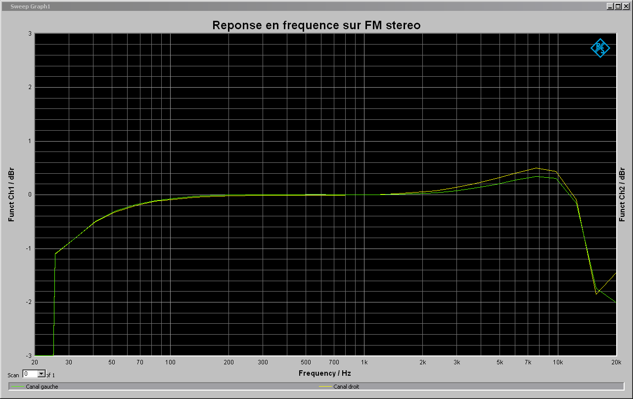

Réponse en fréquence (la bande passante utilisable allant de 30hz à 15khz).

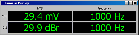

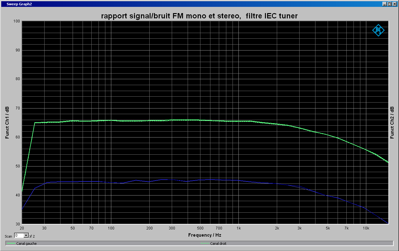

Rapport signal bruit en mono et stéréo.
Ces dernières mesures sont à prendre avec des « pincettes », je suis toujours en train de travailler sur le paramétrage des appareils de mesures à ce sujet.

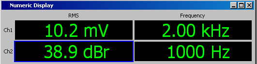

La séparation stéréo avant réglage est mauvaise : 30db.
Après réglage on arrive à 39db, honorable pour la gamme du tuner.
