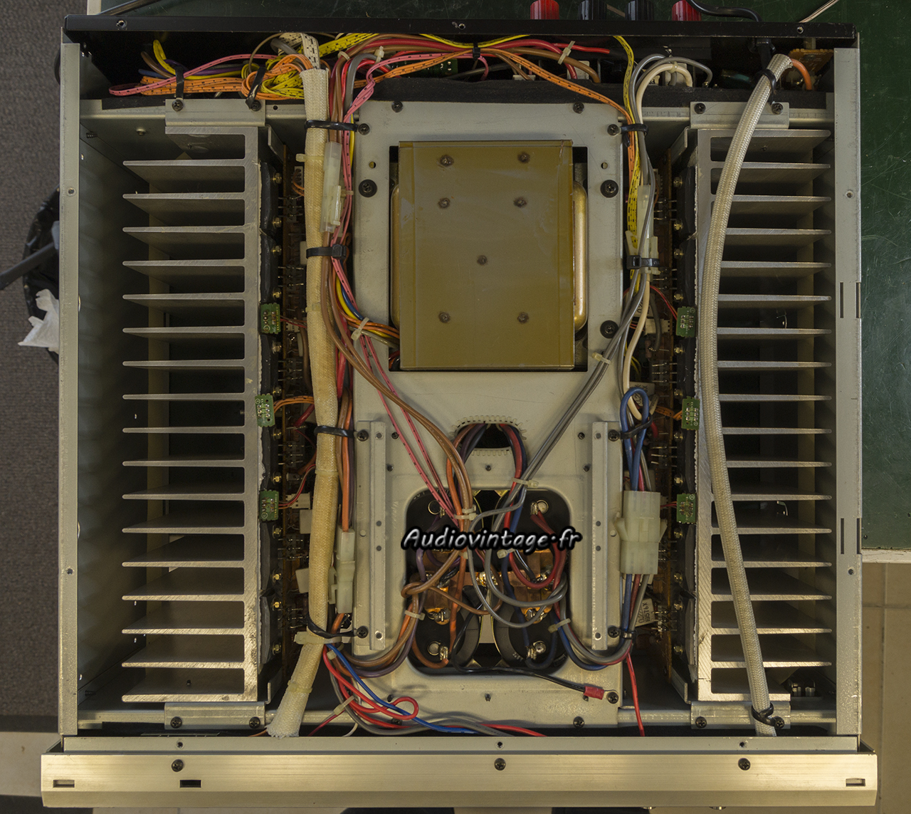

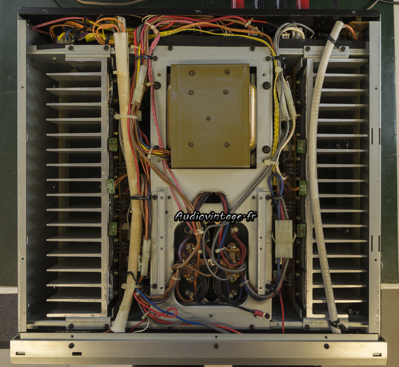

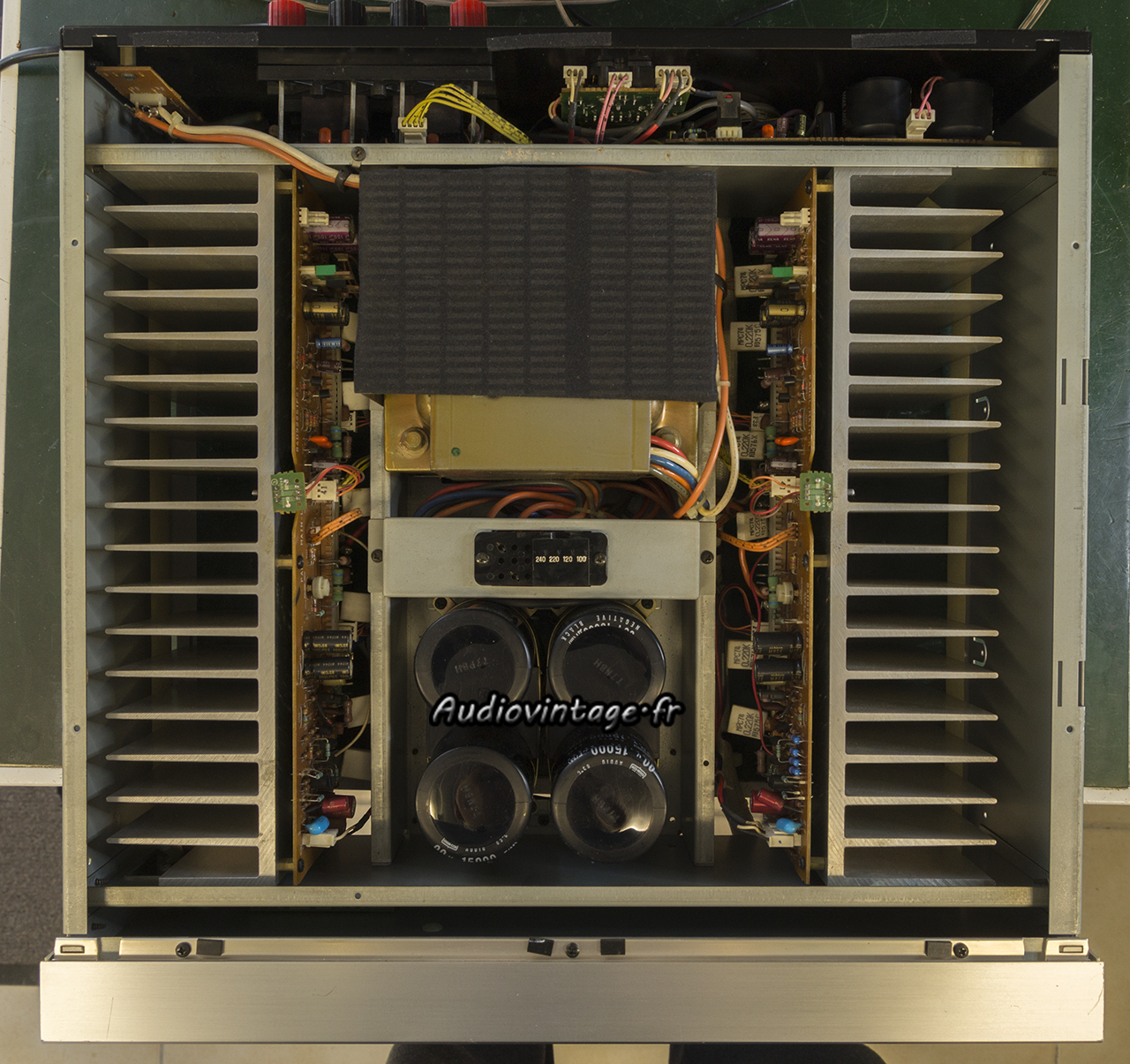

Un Appareil en bel état qui ne présent pas de défaut particulier au premier abord, mais un coup d’œil ne suffit pas et connaissant bien ce modèle, je sais à quoi m’attendre, en particulier, beaucoup de démontage/remontage…
Luxman M-03

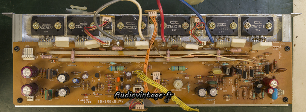

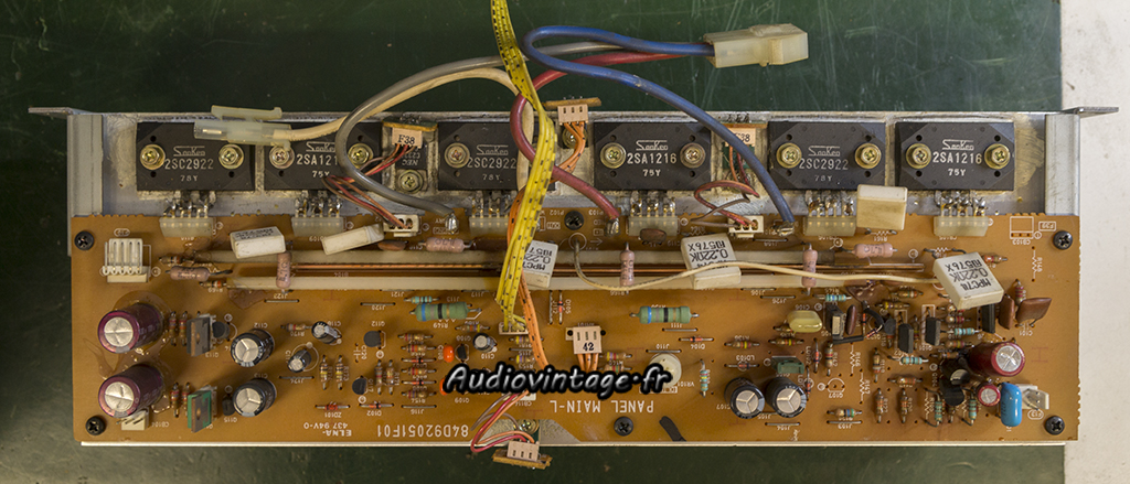

Aller hop, je sors le circuit d’amplification gauche.
Luxman M-03
Beaucoup de condensateurs chimiques sont remplacés, mais surtout un soin particulier a été pris pour supprimer les traces de colle corrosive (et pouvant devenir conductrice).
Certaines soudures sont refaites, tous les transistors reçoivent de la graisse fraîche.

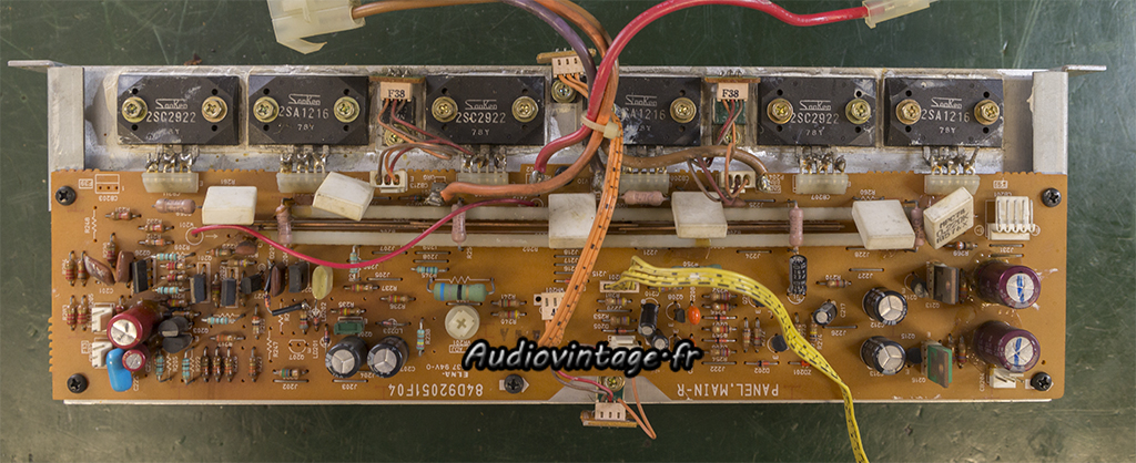

Le circuit droit, légèrement différent du circuit gauche.
Luxman M-03
Il reçoit les mêmes soins, avec en plus le remplacement de quelques résistances connues pour être légèrement sous dimensionnées.

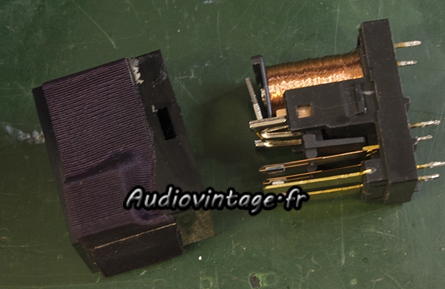

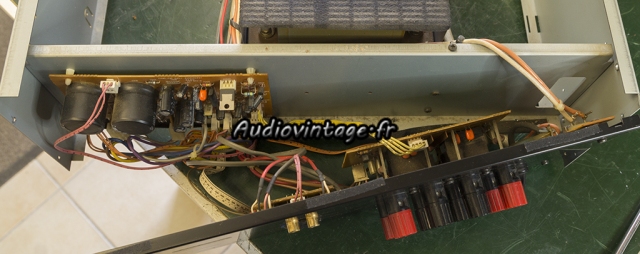

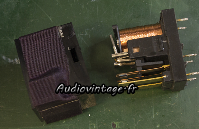

A l’arrière, autre séance de démontage. Les relais de protection HP se trouvent « coincés » au niveau des borniers.
Luxman M-03
Démontage encore. Le relais A était particulièrement charbonné. Heureusement, un nettoyage rigoureux met en lumière des contacts en très bon état. Son remplacement n’est pas à l’ordre du jour.
Luxman M-03

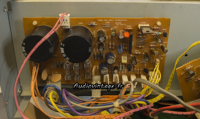

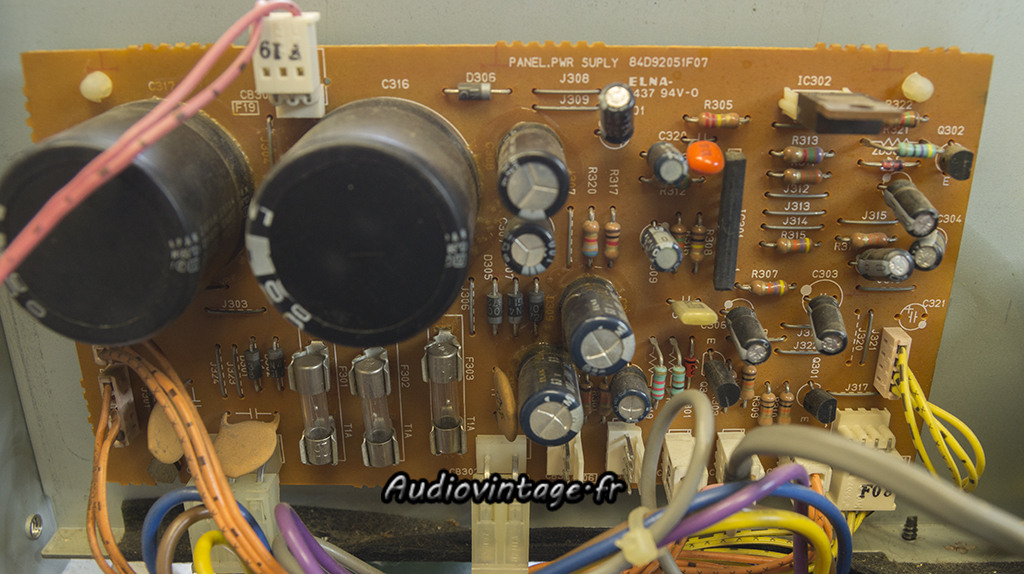

Le circuit d’alimentation.
Luxman M-03
Ici aussi, suppression des traces de colles suspectes et mise en place de nombreux condensateurs neufs.

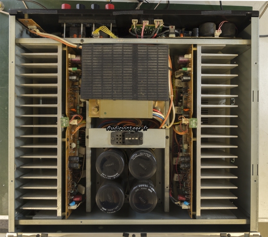

Je remonte le tout.
Luxman M-03
Le bias est réglé selon la procédure fournie par Luxman, terminé.

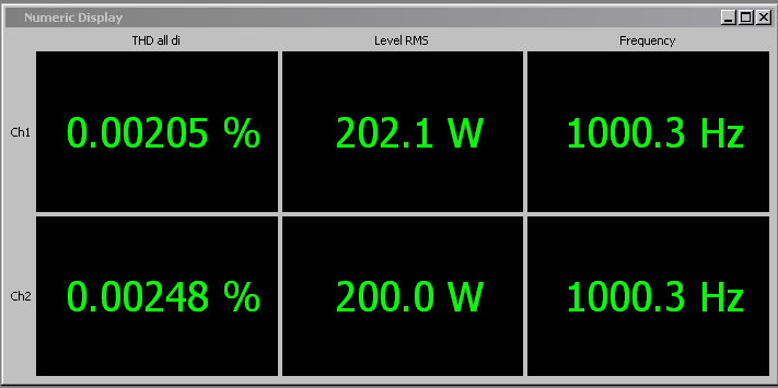

Distorsion relevée à puissance nominale sous 8 ohms. Ce bloc de puissance est capable de délivrer une puissance bien supérieure, toujours avec une très faible distorsion.

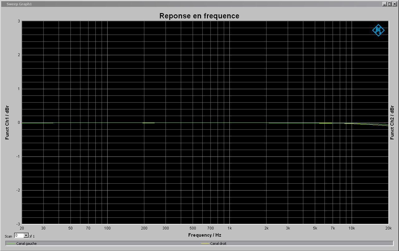

Réponse en fréquence sous 8 ohms, 1w à 1khz.
