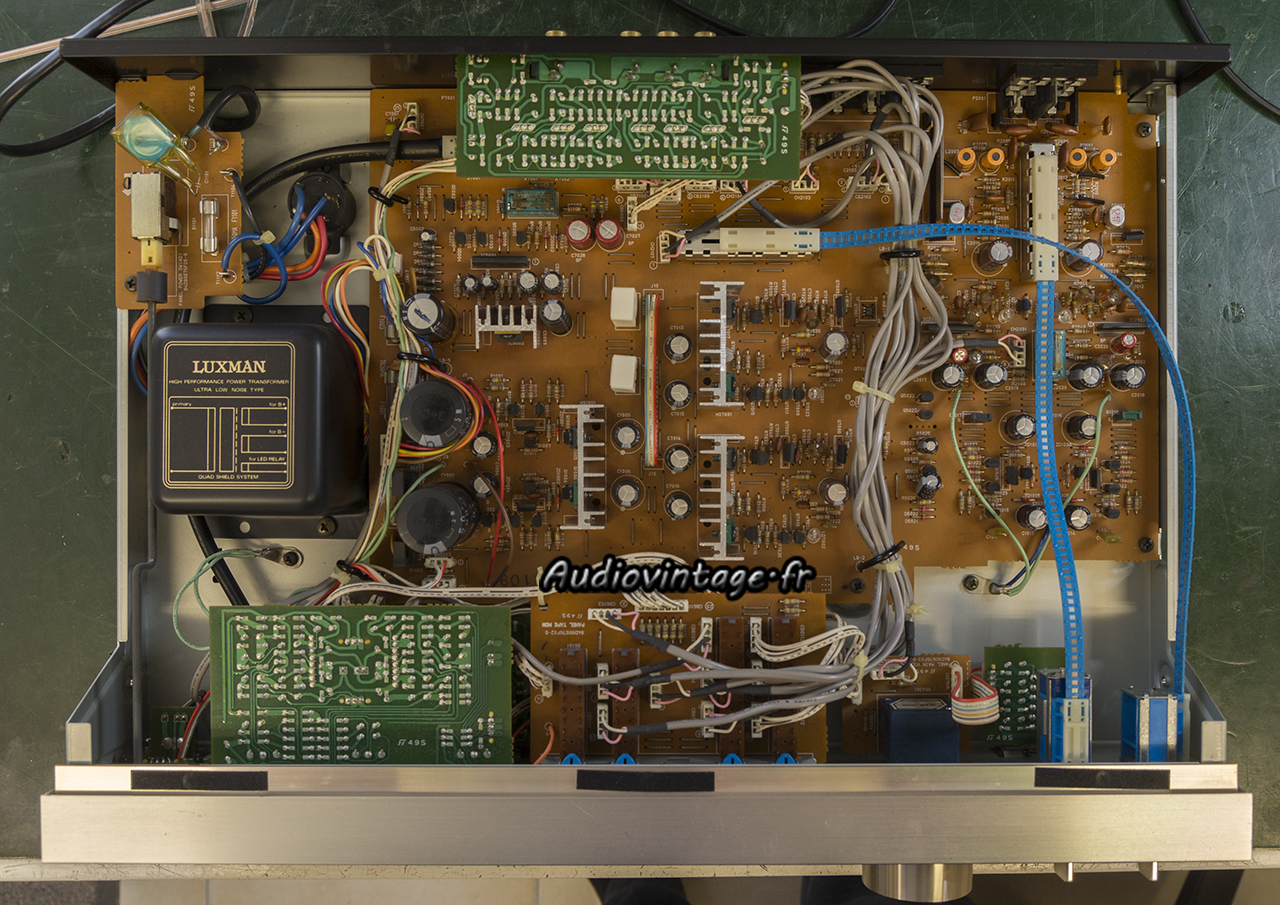

Un « petit » ensemble Luxman M-03 / C-03 est arrivé pour une cure de remise en forme à la thalasso Audiovintage 🙂
Priorité au plus léger des deux, le préamplificateur.
Luxman C-03
En bon état, il présente quelques petits mauvais contacts habituels dans les commandes. Il va avoir droit au remplacement quasi intégral de ses condensateurs chimiques ainsi qu’à la réfection de soudures.

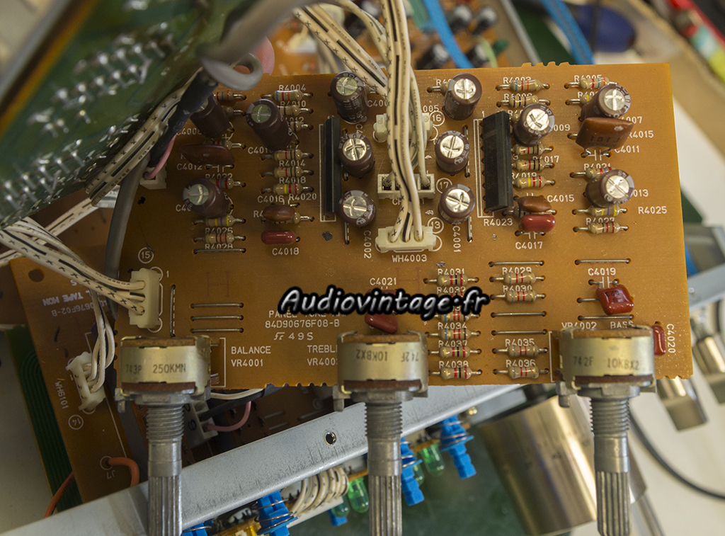

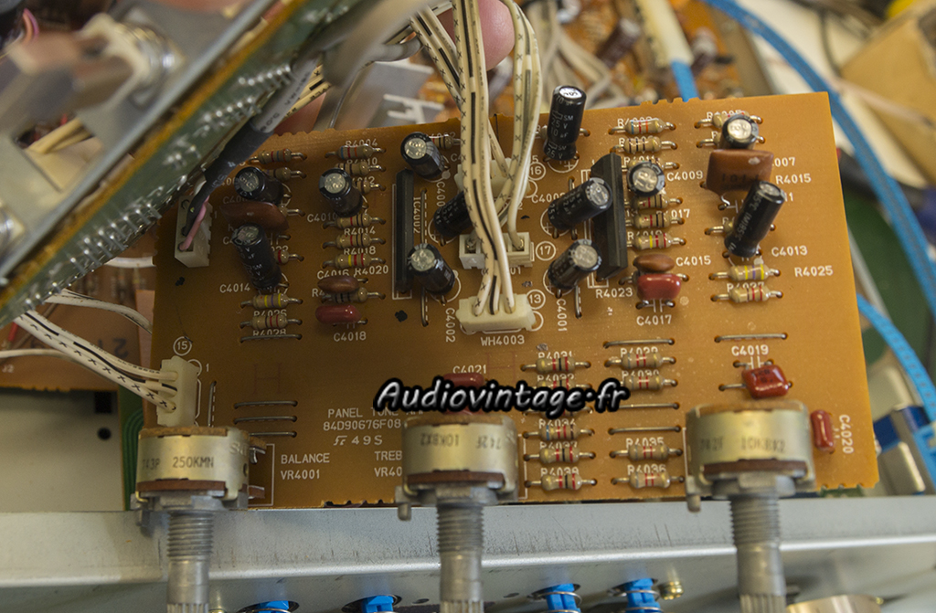

Le circuit de tonalité.
Luxman C-03
Il reçoit des chimiques neufs. Les potentiomètres sont nettoyés.

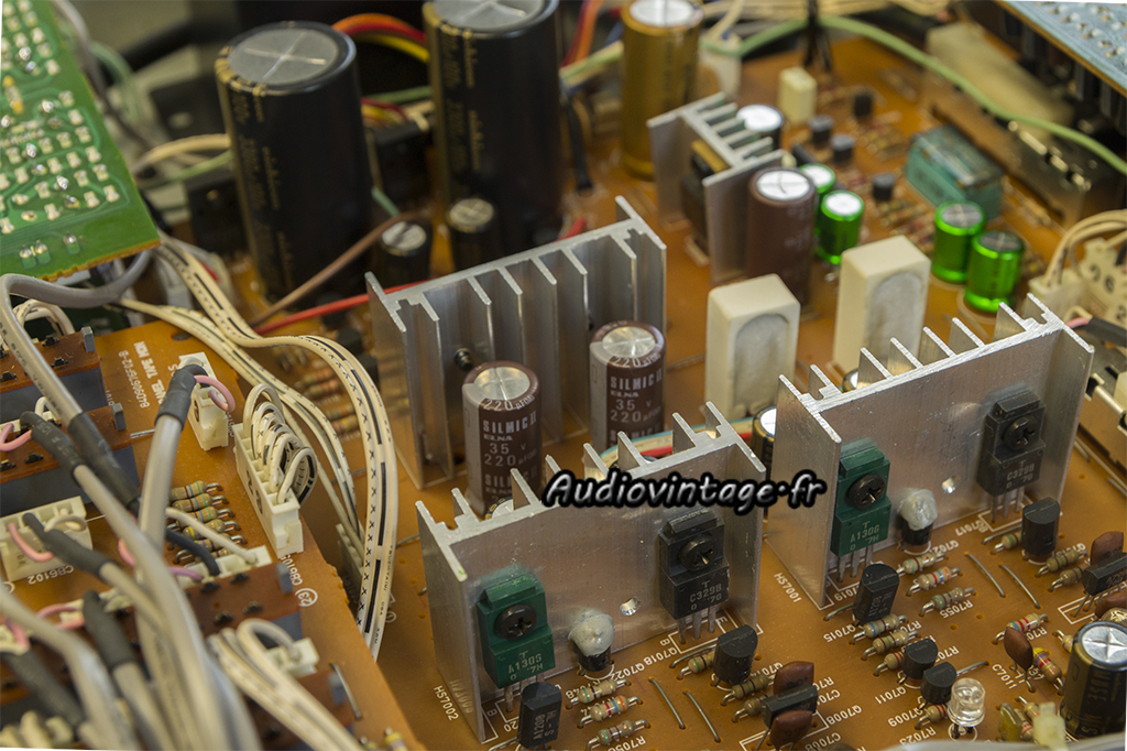

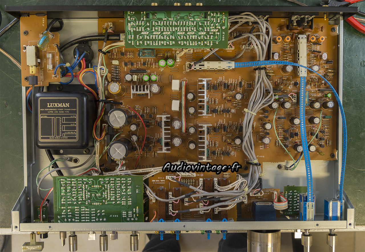

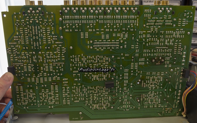

Après un démontage d’un gros paquet de vis, le circuit principal peut être basculé.
On note le traditionnel point chaud à droite sur la photo. Les soudures sont à reprendre sans se poser de question ici. Le reste du circuit sera ausculté avec un fort éclairage pour refaire les quelques autres soudures « louches » disséminées ici et là…
Luxman C-03
Tous les condensateurs chimiques du circuit principal sont remplacés.
Luxman C-03
Et tous par des composants de qualité bien sûr !

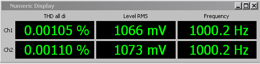

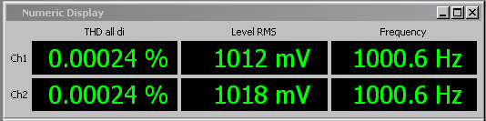

Distorsion à 1v en sortie, entrée aux 1v.

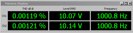

Distorsion à 10v en sortie, entrée aux 2v.

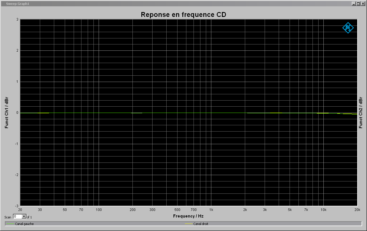

Réponse en fréquence (1v à 1khz) entrée CD 1v.

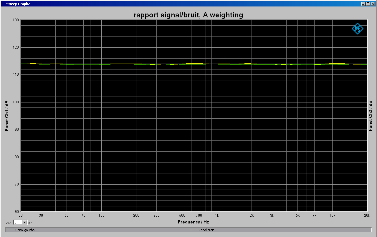

Rapport signal bruit (5v à 1khz) entrée CD 1v.

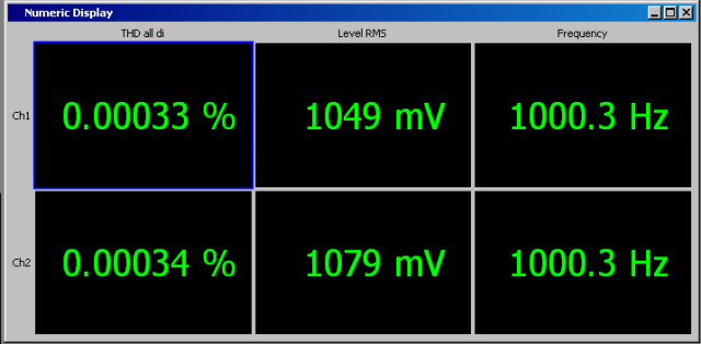

Distorsion à 1v en sortie, entrée phono MM 20mv.

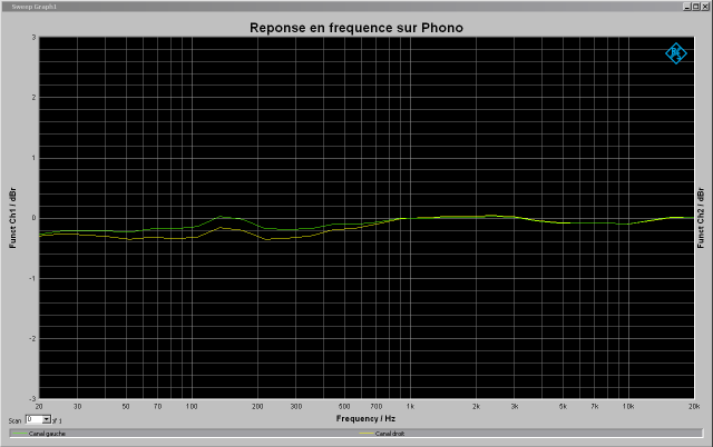

Réponse en fréquence (1v à 1khz) entrée phono MM 20mv.
Luxman C-03

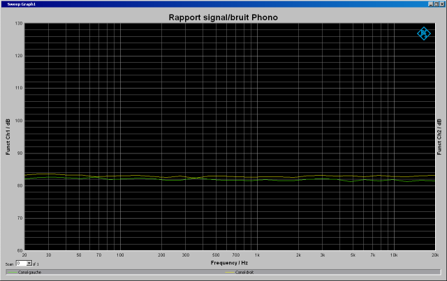

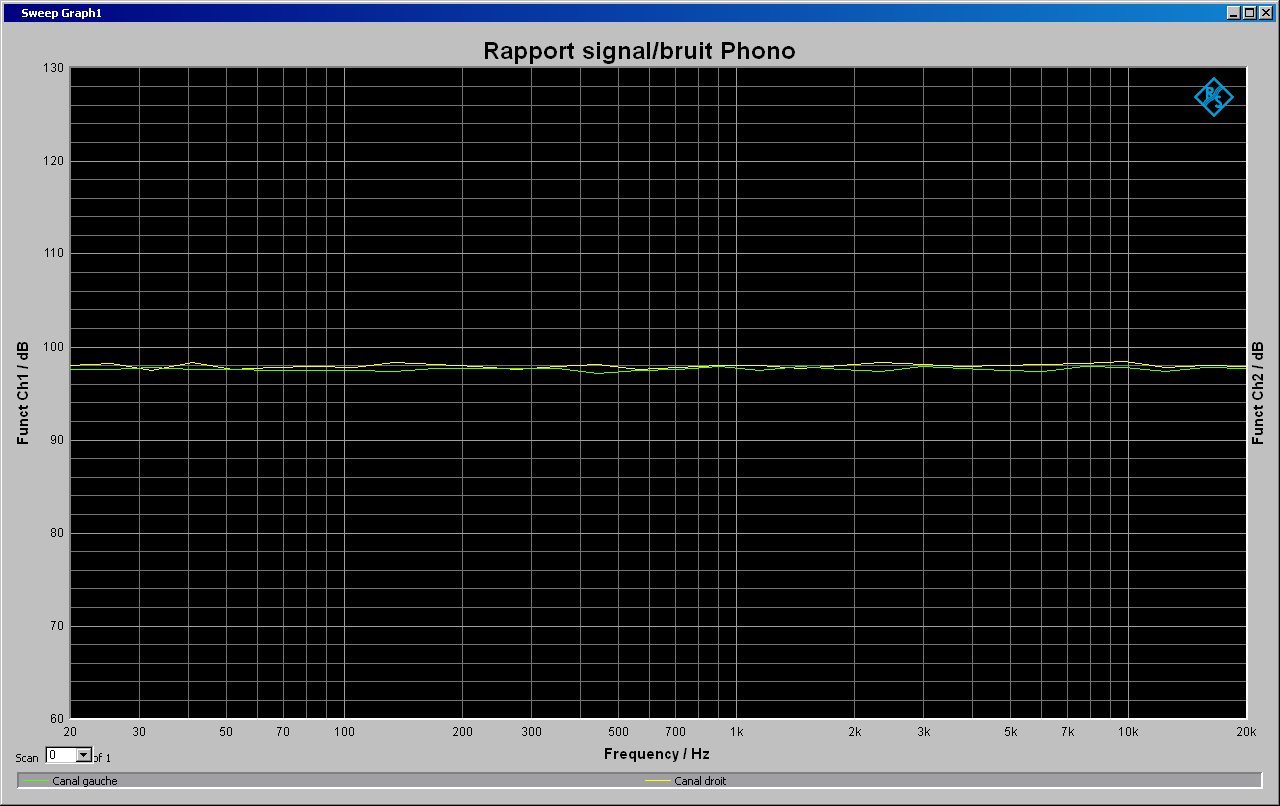

Rapport signal bruit (5v à 1khz) entrée phono MM 20mv.

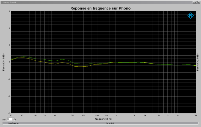

Distorsion à 1v en sortie, entrée phono MC 2mv.
Luxman C-03
Réponse en fréquence (1v à 1khz) entrée phono MC 2mv.
