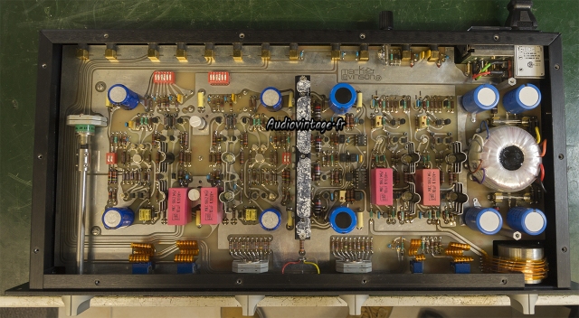

Présentation très succincte d’un préamplificateur Mark Levinson ML-10

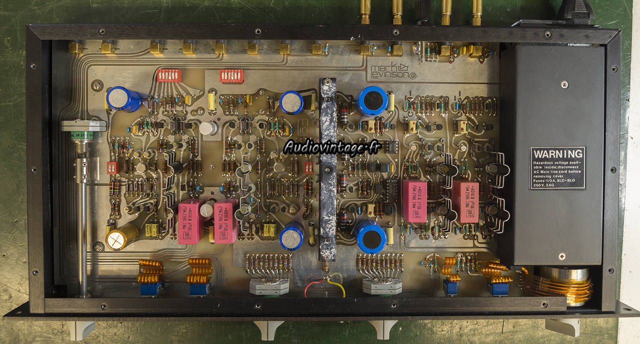

Cet appareil a déjà été révisé par le passé mais son propriétaire s’est aperçu qu’un canal ne fonctionnait absolument pas sur l’entrée phono.

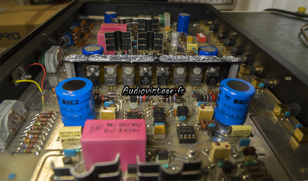

Il est effectivement en bel état et les condensateurs chimiques ont tous été remplacés ce qui est quasi obligatoire sur cet appareil toujours sous tension.
Après quelques recherches, il apparaît qu’un des condensateurs remplacés est HS, sans doute dû au fait qu’il a été trop chauffé lors de son montage (circuit double face).
Son remplacement règle définitivement le souci de canal phono absent.
D’autres mesures ont été effectuée dans l’appareil pour être sûr que tout va bien, et c’est le cas 🙂

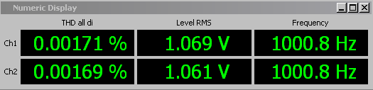

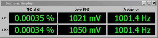

Distorsion à 1v en sortie (high) entrée aux 1v.

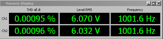

Distorsion à 6v en sortie (high) entrée aux 1v.

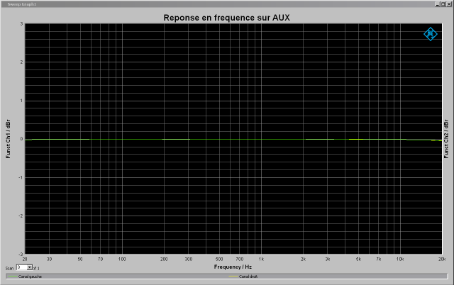

Réponse en fréquence à 1v en sortie (high) entrée aux 1v.

Distorsion à 1v en sortie (high) entrée Phono 2mv.

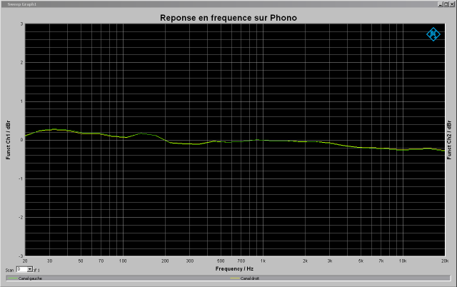

Réponse en fréquence à 1v en sortie (high) entrée Phono 2mv.

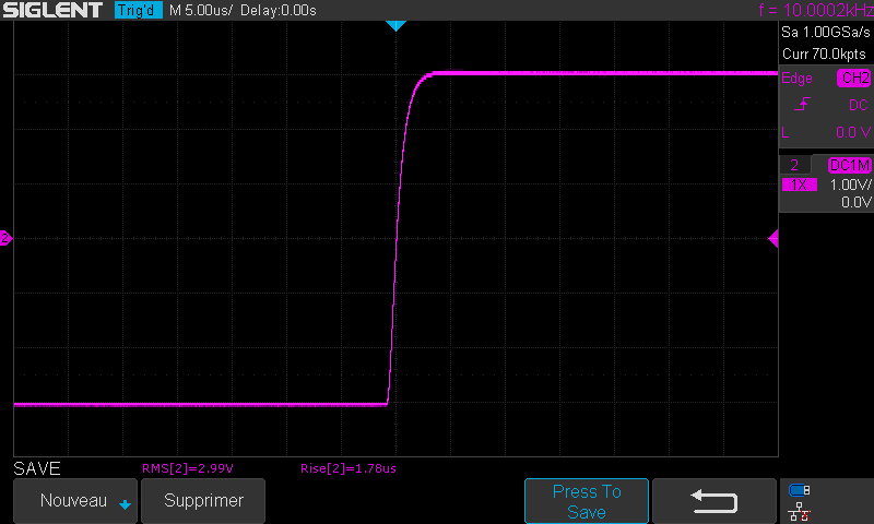

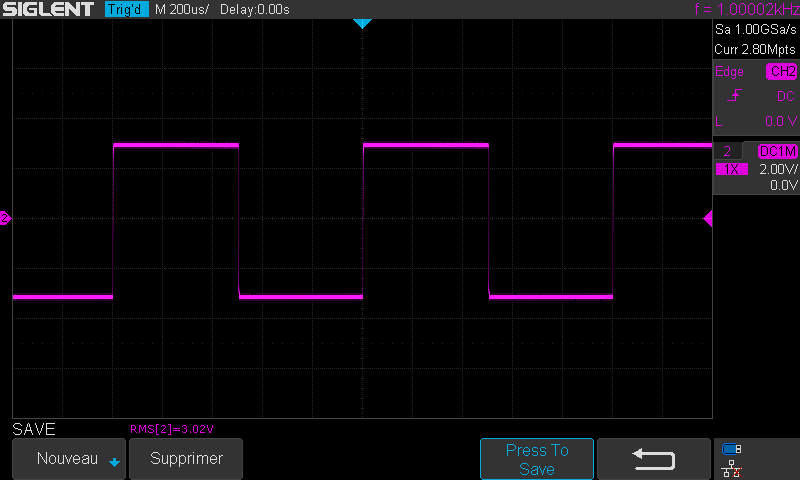

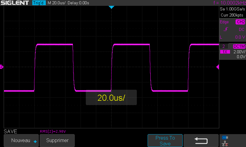

Signal carré à 100hz, 1khz, 10khz et temps de montée à 10khz à 3v en sortie.
