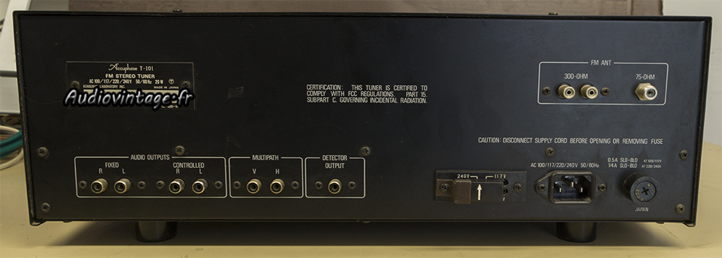

Acheté neuf en 1977 par son premier et seul propriétaire, ce bon tuner Accuphase T-101 a été accueilli à l’atelier pour lui rendre la splendeur de ses jeunes années !

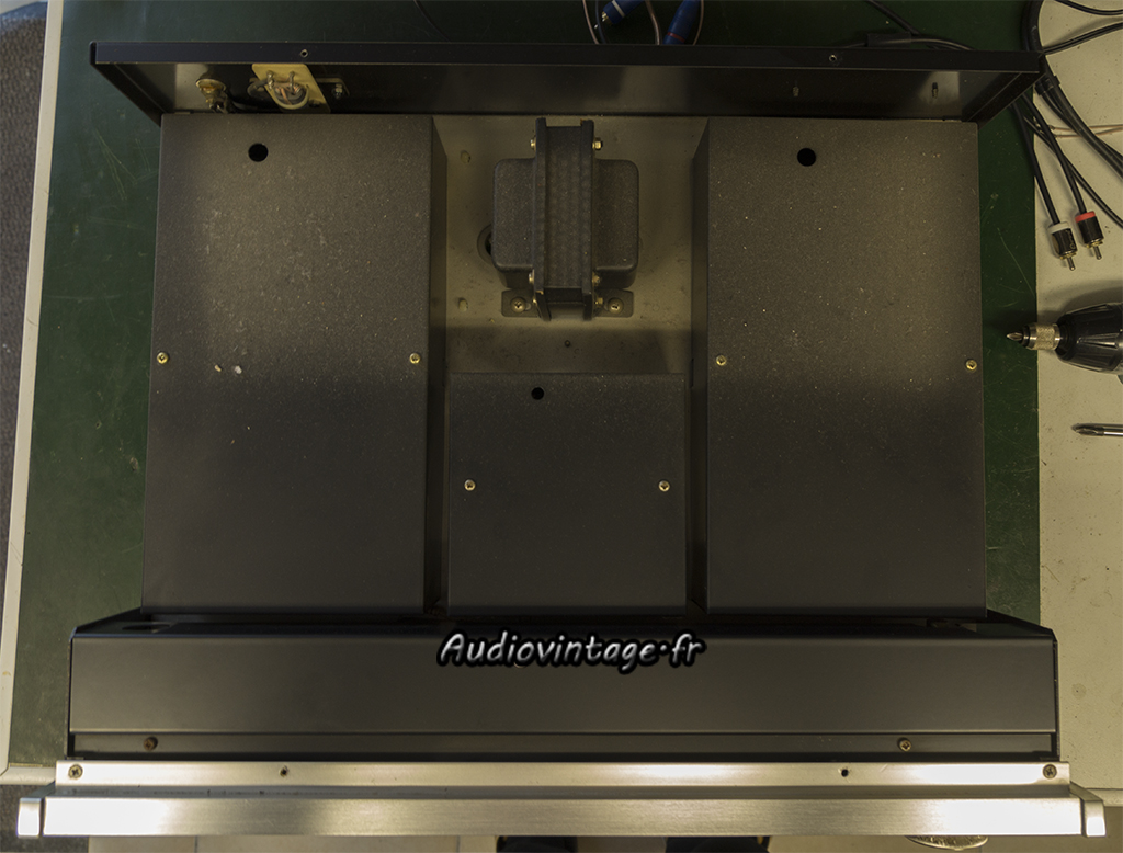

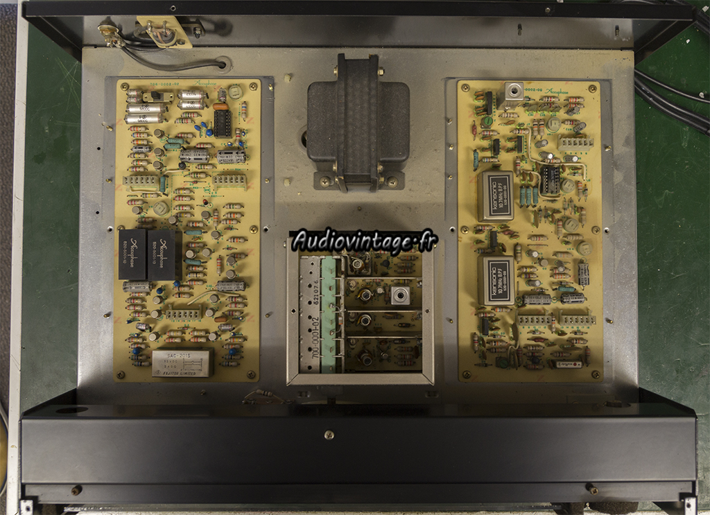

Le tuner fonctionne, beaucoup de mauvais contacts dans les commandes, la sortie variable étant d’ailleurs inutilisable à cause de cela. Il ne reste pas beaucoup de voyants fonctionnels, l’éclairage du bandeau FM est inexistant.
Cela dit, il capte tout à fait correctement, en stéréo (même si le voyant est HS) et ne nécessitera qu’un alignement partiel.
Quelques traces d’une ancienne intervention sur l’alimentation.
Accuphase T-101

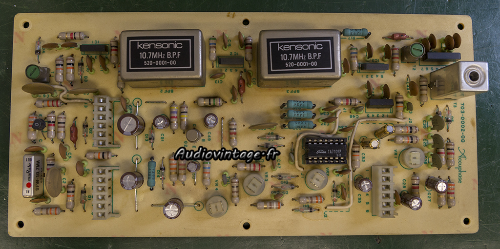

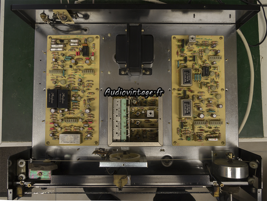

Le circuit IF est démonté.
Accuphase T-101

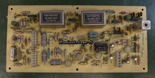

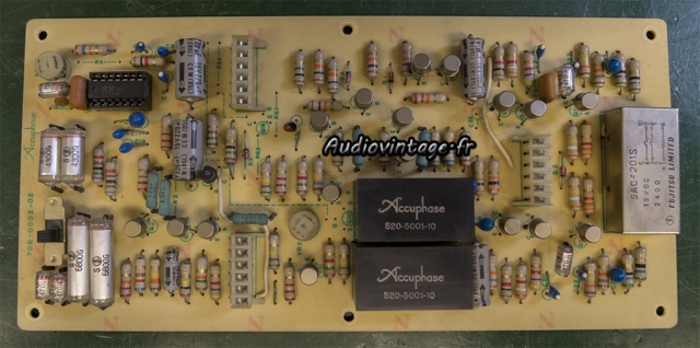

Et reçoit des condensateurs chimiques neufs.
Accuphase T-101
Le circuit MPX et Output est également démonté.
Accuphase T-101
Même punition, les chimiques, y compris les tantales, sont remplacés.
Accuphase T-101

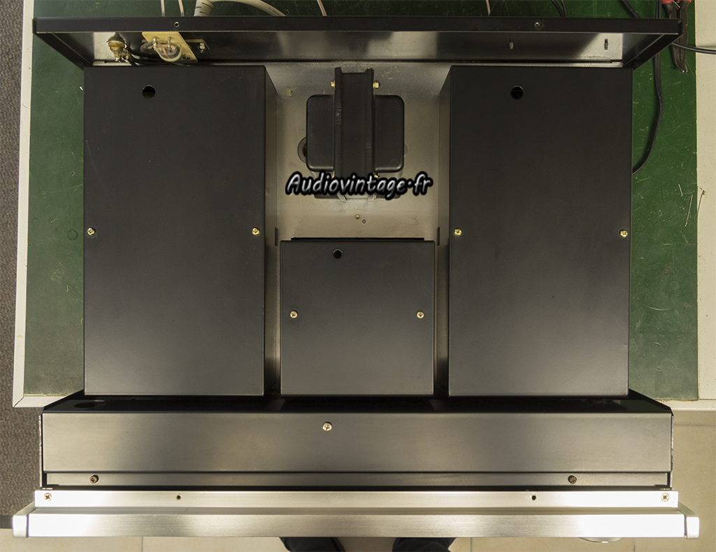

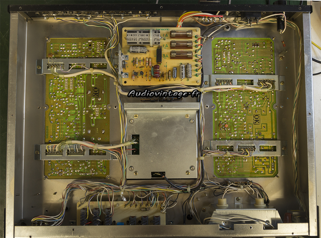

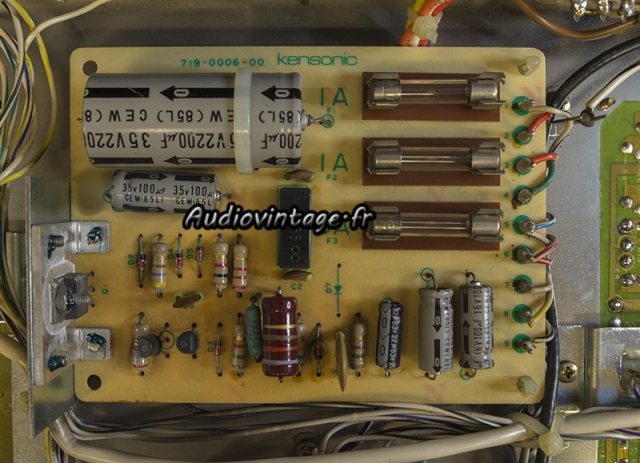

Sous l’appareil, le circuit d’alimentation.
Une résistance a déjà été remplacée tout comme un condensateur chimique axial.

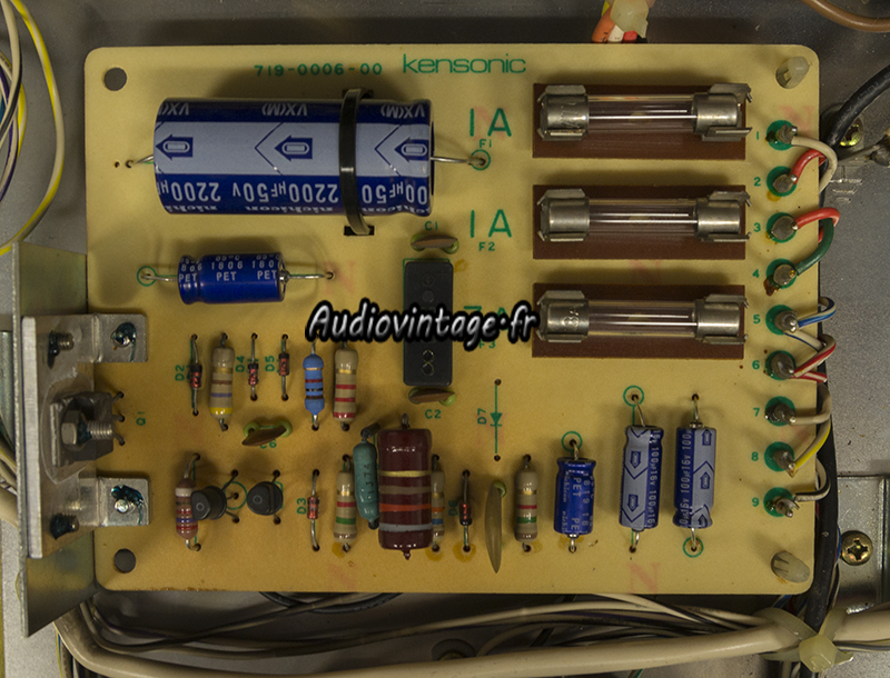

Accuphase T-101
Chimiques neufs et remplacement de deux résistances « fatiguées ».

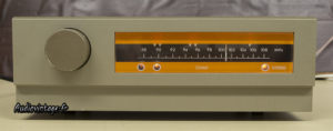

L’appareil est nettoyé en profondeur, avec le démontage complet de la façade ainsi que de la vitre. L’éclairage est revu : certains voyants au-dessus des touches de sélections sont remplacés, tout comme le voyant stéréo, les ampoules des vumètres, et les deux « fuse type » qui éclairent le bandeau (leds pour celles-ci).
Enfin, toutes les commandes sont nettoyées et un alignement partiel est réalisé.

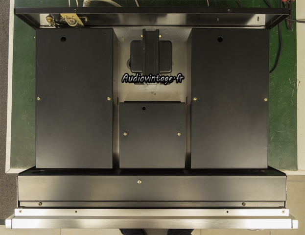

Terminé, avec les blindages en place.
