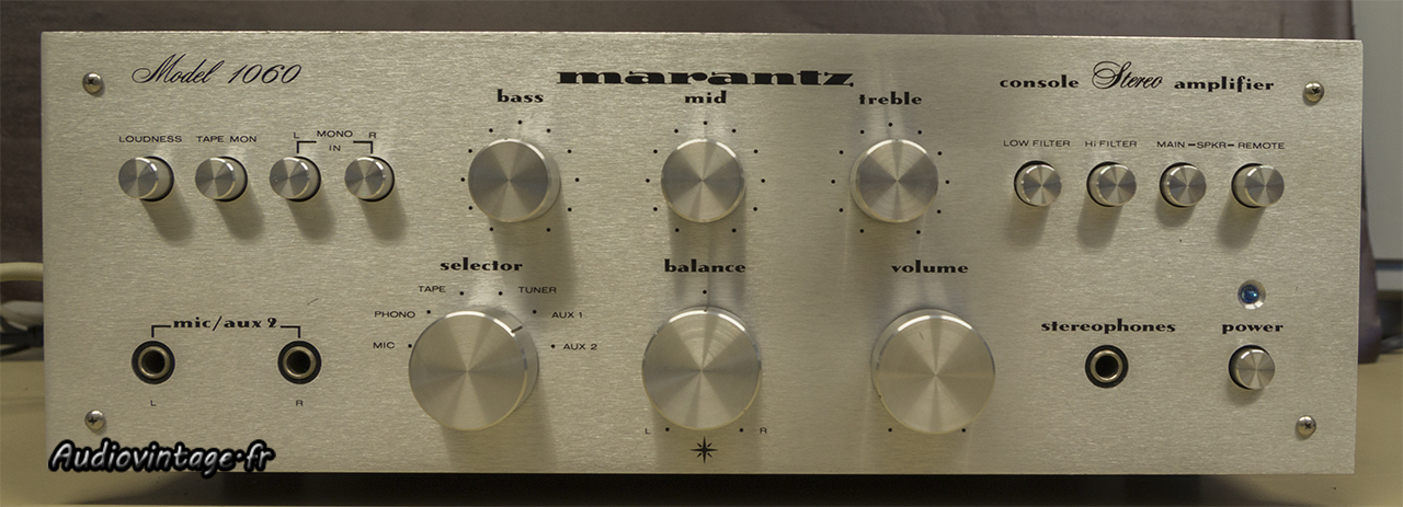

Et hop, un petit Marantz 1060 sur la table d’opération !
Marantz 1060

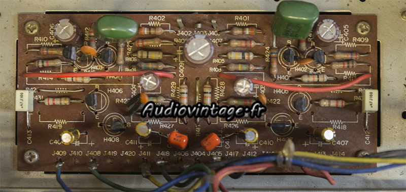

Cet exemplaire a déjà eu droit à une intervention, réalisée, si j’ai bien compris, par son propriétaire actuel. Après l’avoir observé sous toutes les coutures, j’ai accepté de m’en occuper.
Il y a de nombreux soucis de contacts dans les commandes mais également un défaut sur l’étage de tonalité.

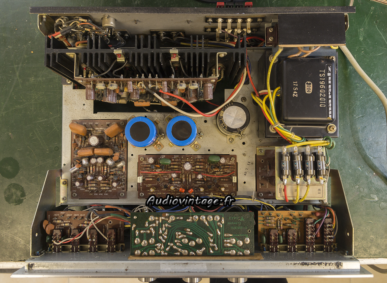

Les tantales restant sont remplacés, tout comme deux transistors.

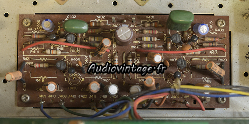

Marantz 1060

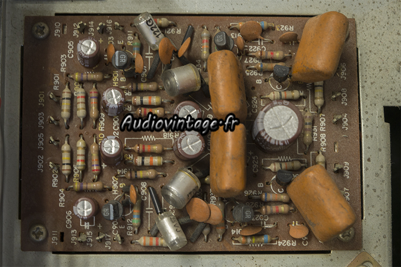

Le circuit de tonalité avec son seul et unique condensateur remplacé.
Marantz 1060
Les autres condensateurs chimiques sont remplacés, la totalité des transistors également (problématiques dans cet exemplaire).

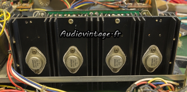

Les transistors de puissances reçoivent de la graisse fraiche et des micas neufs.

Le condensateur d’alim est monté dans un support au bon diamètre.
Les deux condensateurs de sorties sont remplacés.
Les commandes sont nettoyées, l’appareil est passé de 220v à 240v puis les courants de repos sont ajustés.
Les réglages de points milieu seront fait lors des mesures, à l’oscillo et surtout au distorsiomètre.

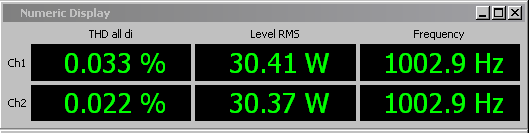

Marantz 1060
Distorsion relevée à 2x42w sous 8 ohms, entrée aux.

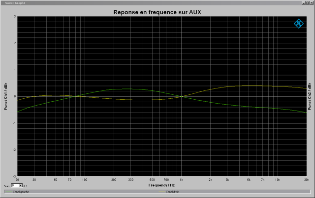

Réponse en fréquence sous 8 ohms (1w à 1khz) entrée aux.

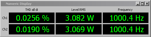

Marantz 1060
Distorsion relevée à 2x3w sous 8 ohms, entrée phono.

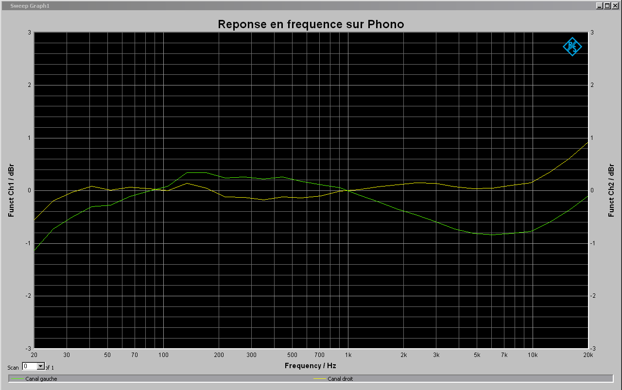

Marantz 1060

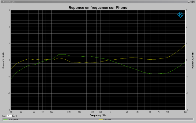

Réponse en fréquence sous 8 ohms (1w à 1khz) entrée phono.

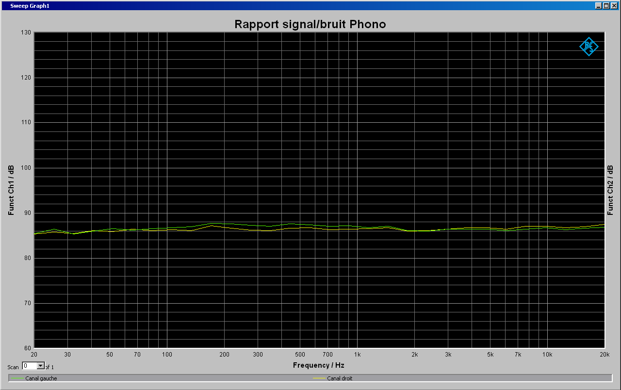

Rapport signal bruit sous 8 ohms (30w à 1khz) entrée phono, pondération A.

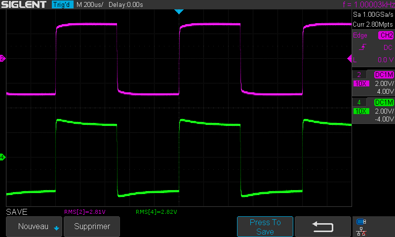

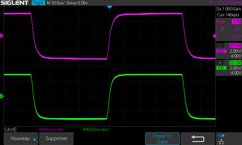

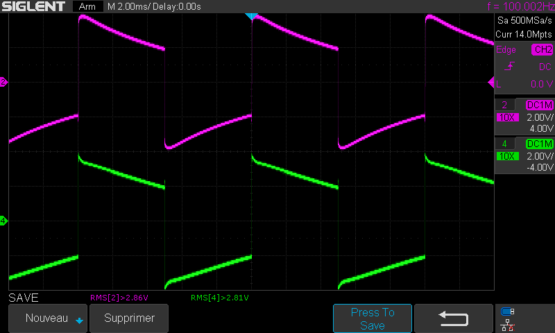

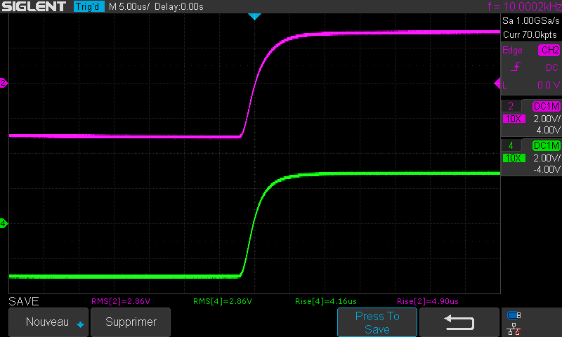

Signal carré à 100hz, 1khz, 10khz et temps de montée à 10khz. Tout ça à environ 1w en sortie sous 8 ohms.

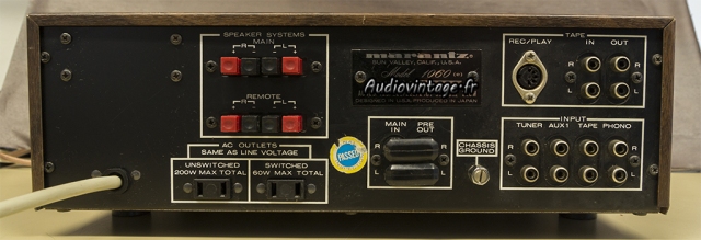

Connectique.
