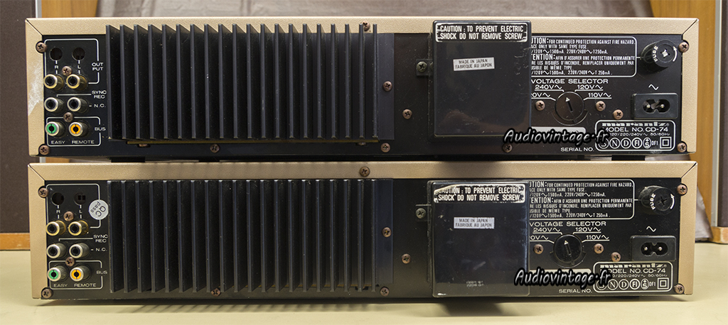

Non, vous ne voyez pas double, j’ai pris en charge deux platines Marantz CD-74.
Ces deux platines vont recevoir les mêmes soins, aussi les photos présentées viennent de l’une ou l’autre intervention.

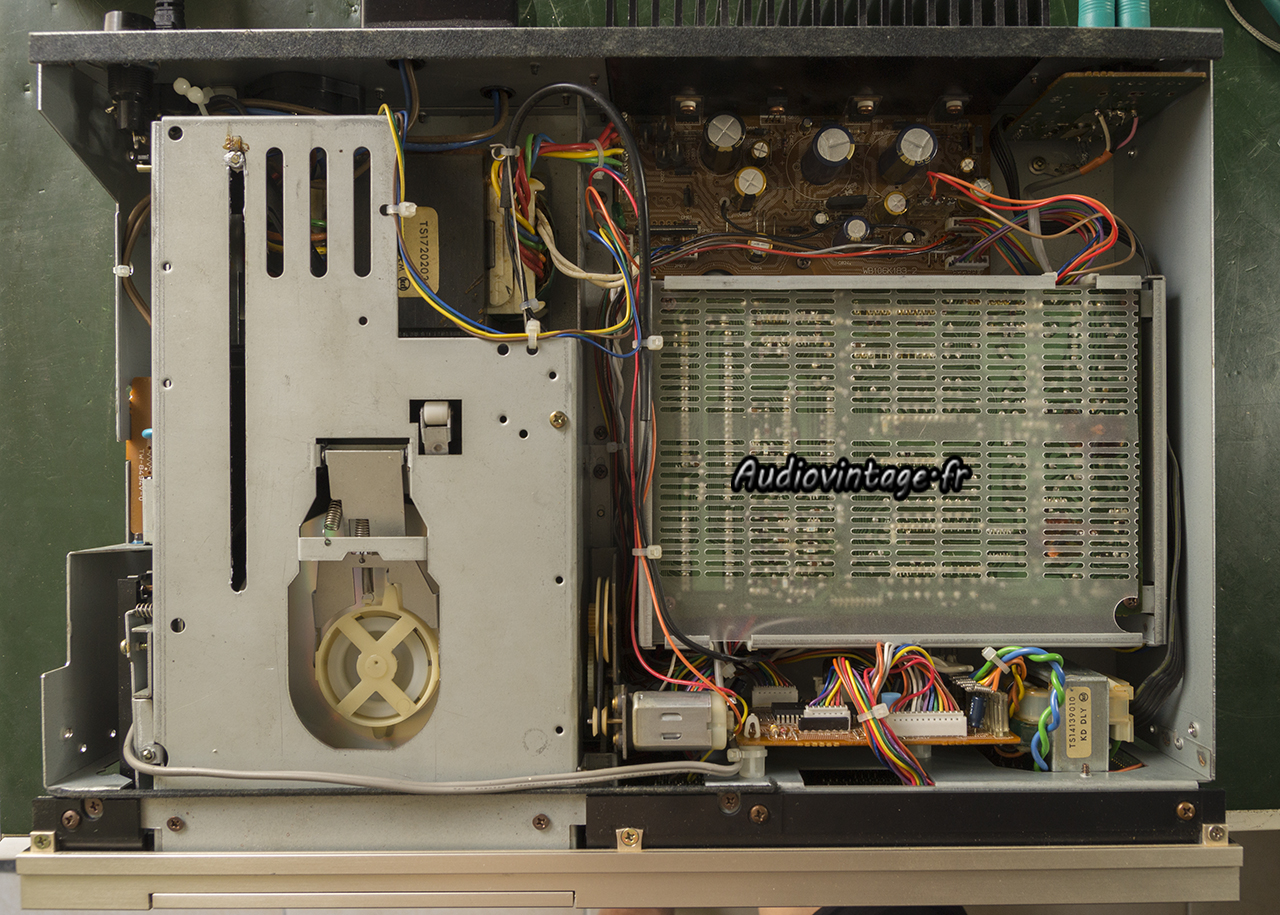

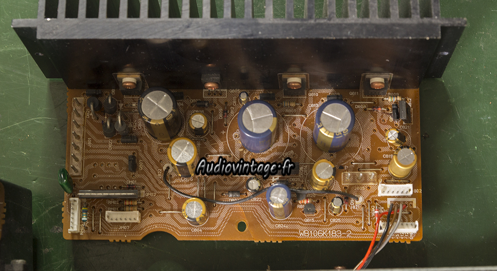

Pour l’une d’entrée elle, quelqu’un est déjà intervenu sur l’alimentation.
Marantz CD-74
Les deux platines reçoivent des condensateurs chimiques neufs, les soudures louchent sont refaites.

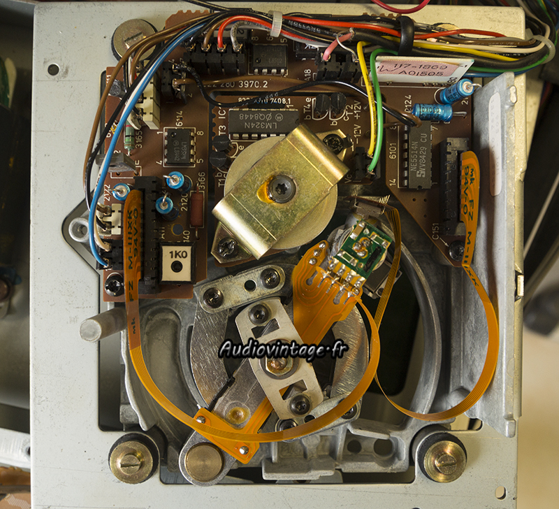

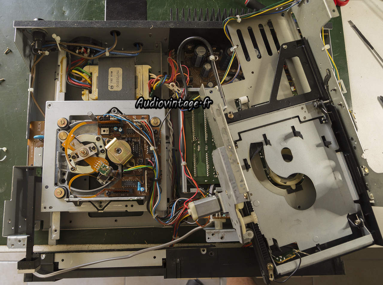

Il faut accéder au circuit de gestion de la tête laser pour remplacer les condensateurs axiaux Philips.
Le démontage est long, et il est nécessaire de faire un repérage complet avant de se lancer.
Marantz CD-74

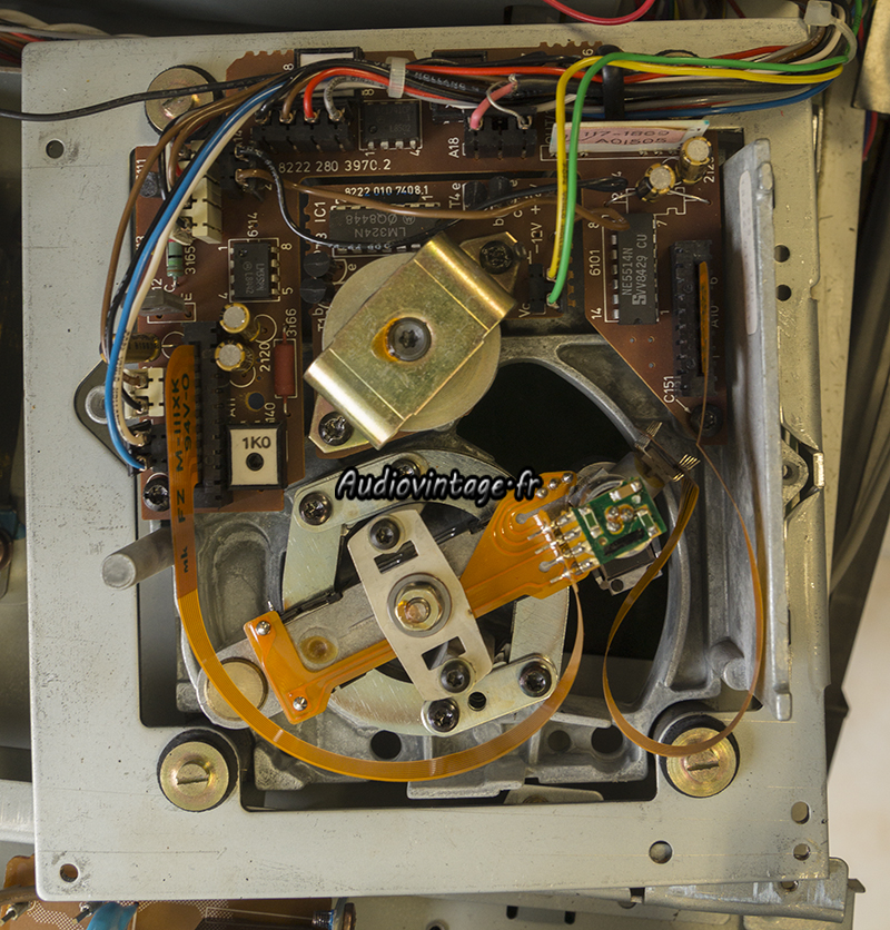

La tête laser et ses condensateurs tous bien fatigués.
Marantz CD-74
La même avec les chimiques neufs en place.
