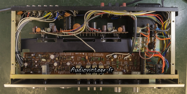

Le L-31 n’est pas rare, et quand il est dans son état d’origine, après plus de 30 ans d’existence, il est très loin de donner le meilleur de lui-même.
Luxman L-31
Luxman L-31

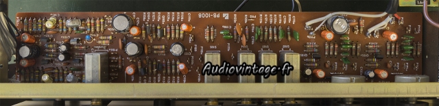

Je vais donc lui donner un « petit coup » de jeune, autrement dit une révision complète qui lui permettra de retrouver la santé !
Luxman L-31

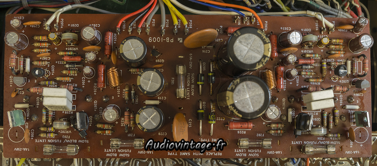

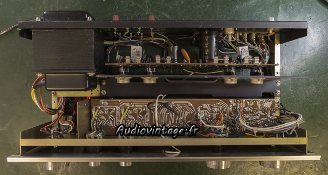

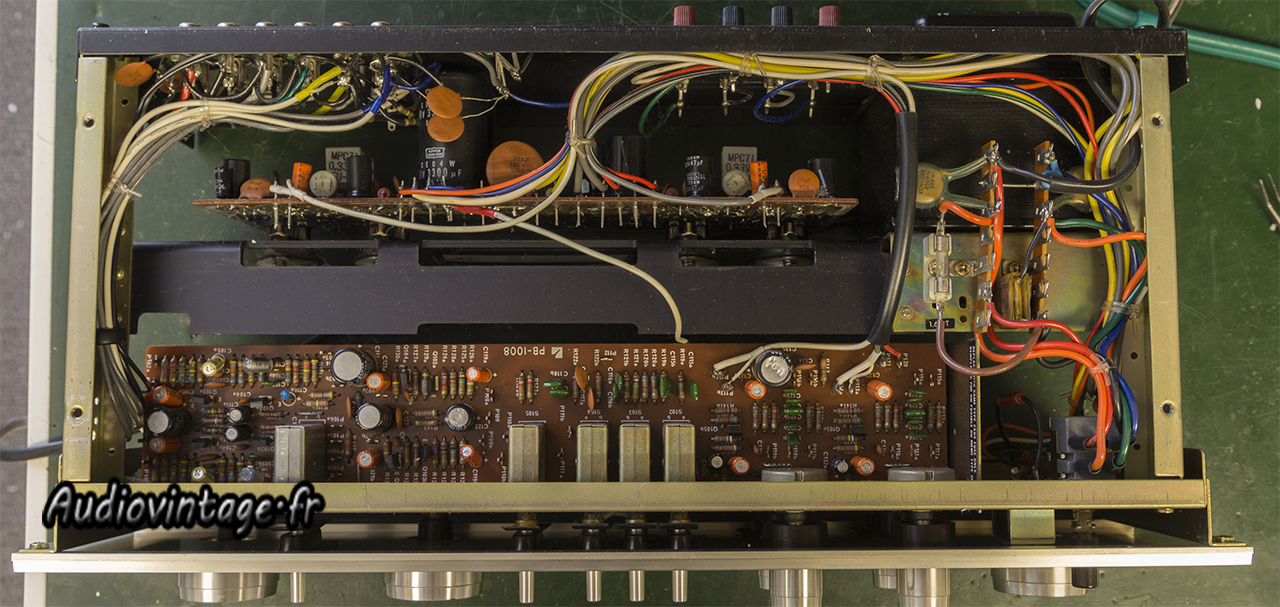

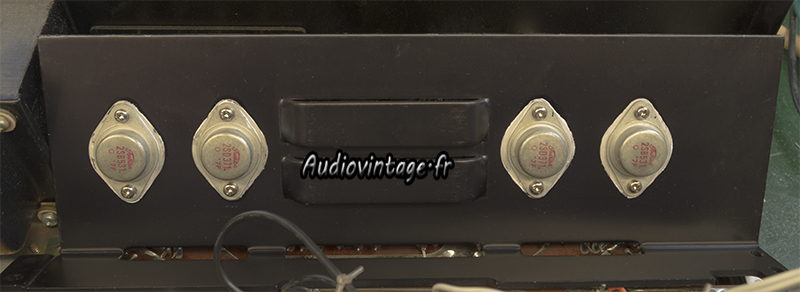

Le radiateur est dévissé du châssis, puis les transistors de puissances retirés du radiateur, ce qui donne accès à la totalité du circuit principal de l’appareil.
Luxman L-31

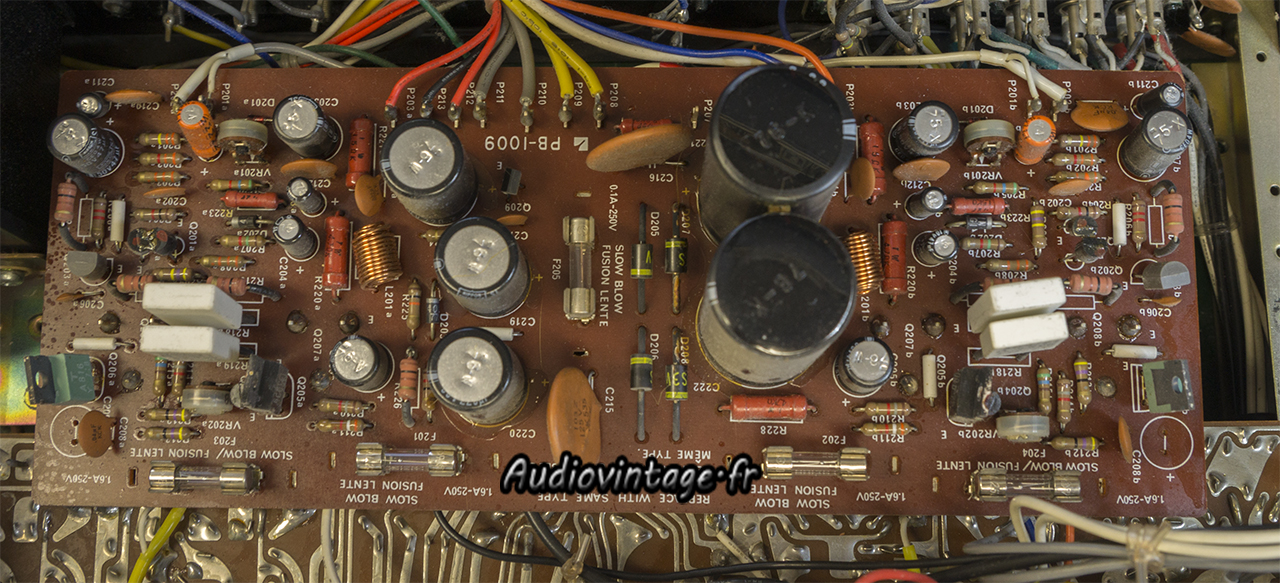

La totalité des condensateurs chimiques sont remplacés ainsi que certains transistors.
Les nouveaux condensateurs de filtrage sont montés après perçage du circuit imprimé au pas standard de 10mm.

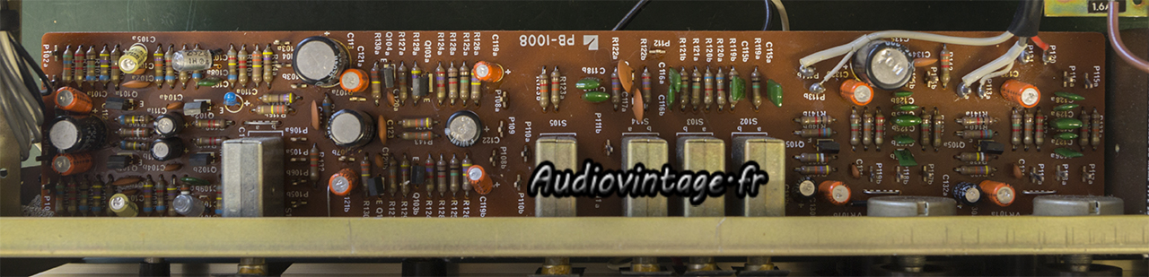

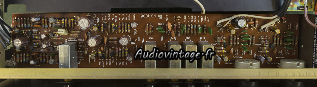

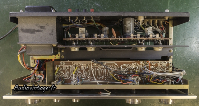

Le circuit pré-amplification avec les étages de tonalité, filtre, et phono.
Luxman L-31
Ici aussi, la totalité des condensateurs chimique sont replacés, ainsi que la totalité des transistors qui deviennent bruyants avec l’âge dans ces appareils.
Pour intervenir ici, une bonne dose de patience et un adapté sont nécessaires, l’accessibilité étant toute relative.
Les commandes sont également correctement nettoyées.

Les transistors de puissance sont remontés avec de la graisse fraiche et des micas d’isolation neufs.

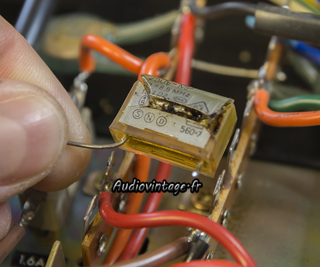

Le fameux et fumeux condensateur Rifa va être également remplacé.

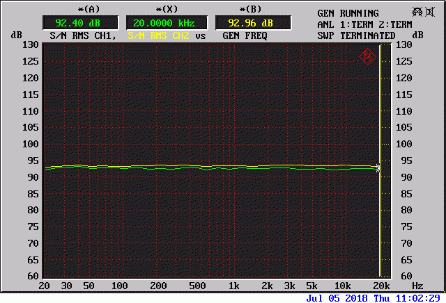

Luxman L-31
Rapport signal/bruit sous 8 ohms (30w à 1khz), A-weighting, entrée aux.

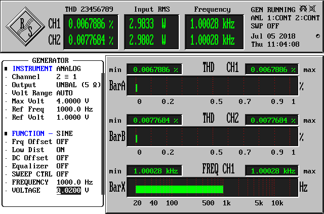

Luxman L-31
Distorsion relevée à 3w en sortie, entrée phono.

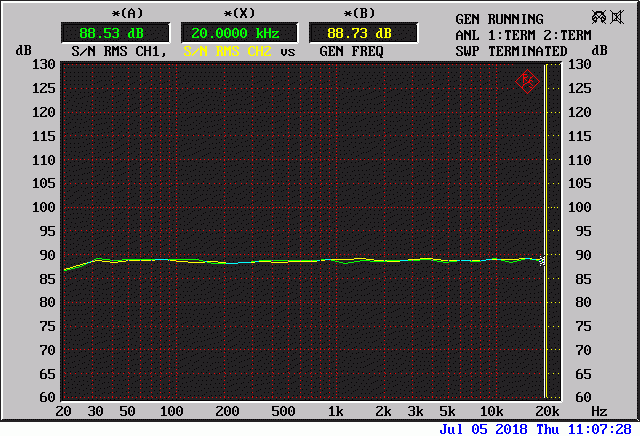

Luxman L-31
Rapport signal/bruit sous 8 ohms (30w à 1khz), A-weighting, entrée phono.

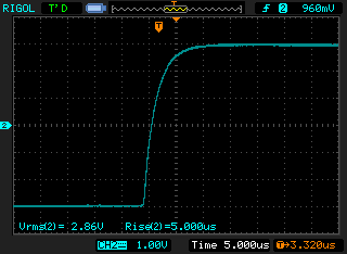

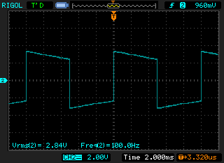

Signal carré à 100hz, 1khz, 10khz et temps de montée à 10khz. Tout ça à 1w en sortie sous 8 ohms.

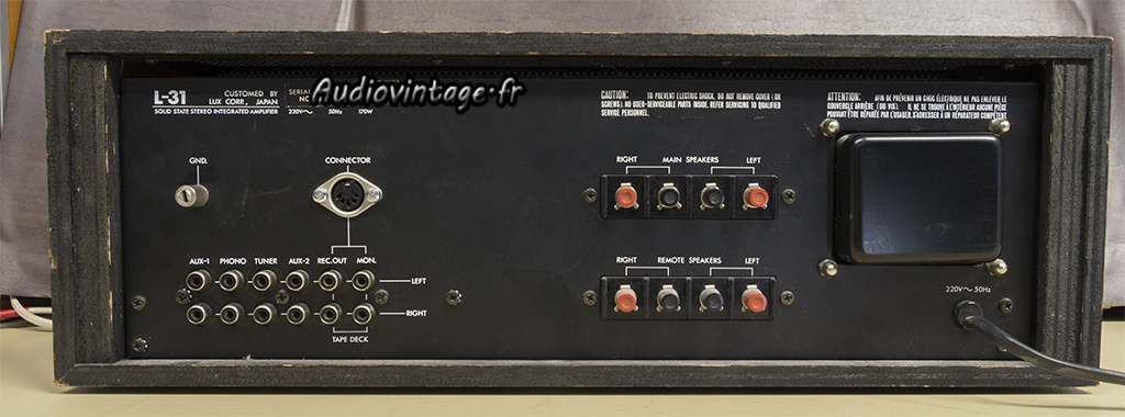

Connectique.
