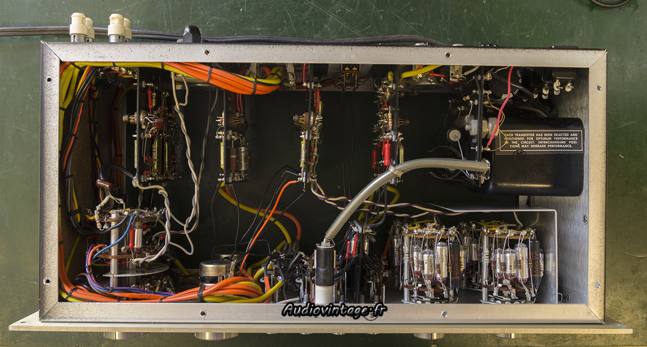

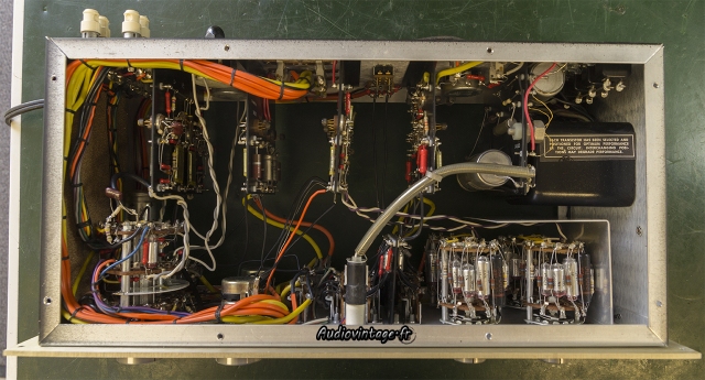

Un de mes préampli préféré venu pour une « simple « révision de routine », avec une mauvaise surprise en plus…
Marantz 7T
Marantz 7T
Dans son état d’origine, il fonctionne, et c’est même un très bel exemplaire de 7T.
Marantz 7T

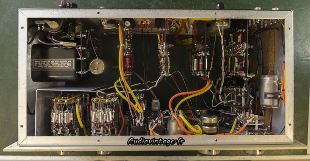

L’intervention prévue est classique avec un traditionnel « recapage ».
Marantz 7T

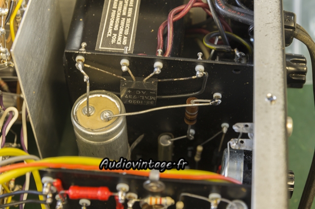

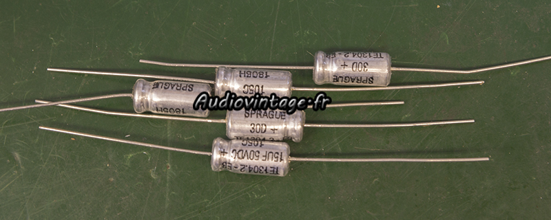

La quasi-totalité des condensateurs qui seront changés seront remplacés par des Sprague de fabrication moderne, d’excellente qualité.
Marantz 7T
L’intervention se déroule parfaitement. Les « petits » 15uf 35v originaux sont remplacés par des valeurs identiques, en 50v.

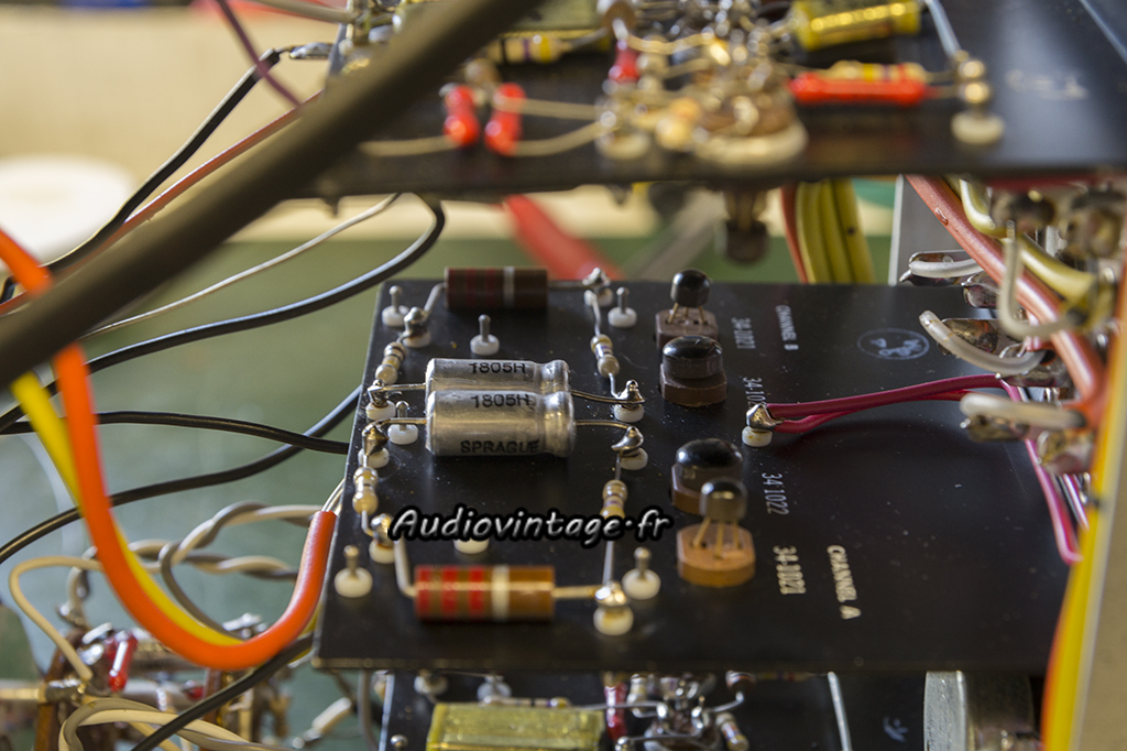

L’intervention est terminée, un passage au banc s’impose pour vérifier que tout va bien.
Marantz 7T
Hélas non, tout ne va pas bien !

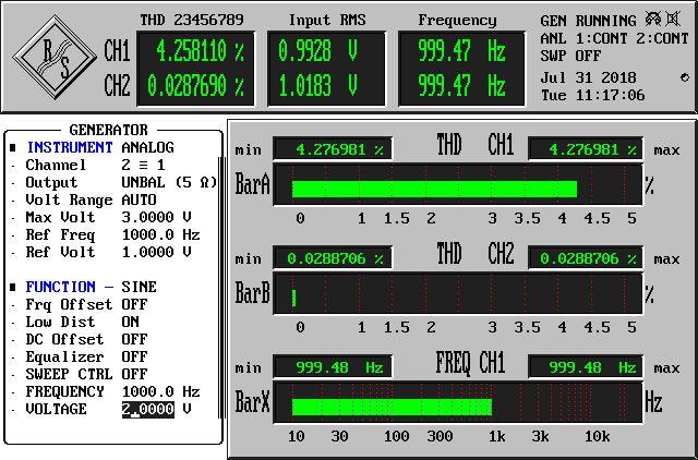

La distorsion monte en flèche à gauche dès que l’on atteint 1v en sortie, quelle que soit l’entrée sélectionnée.
Marantz 7T

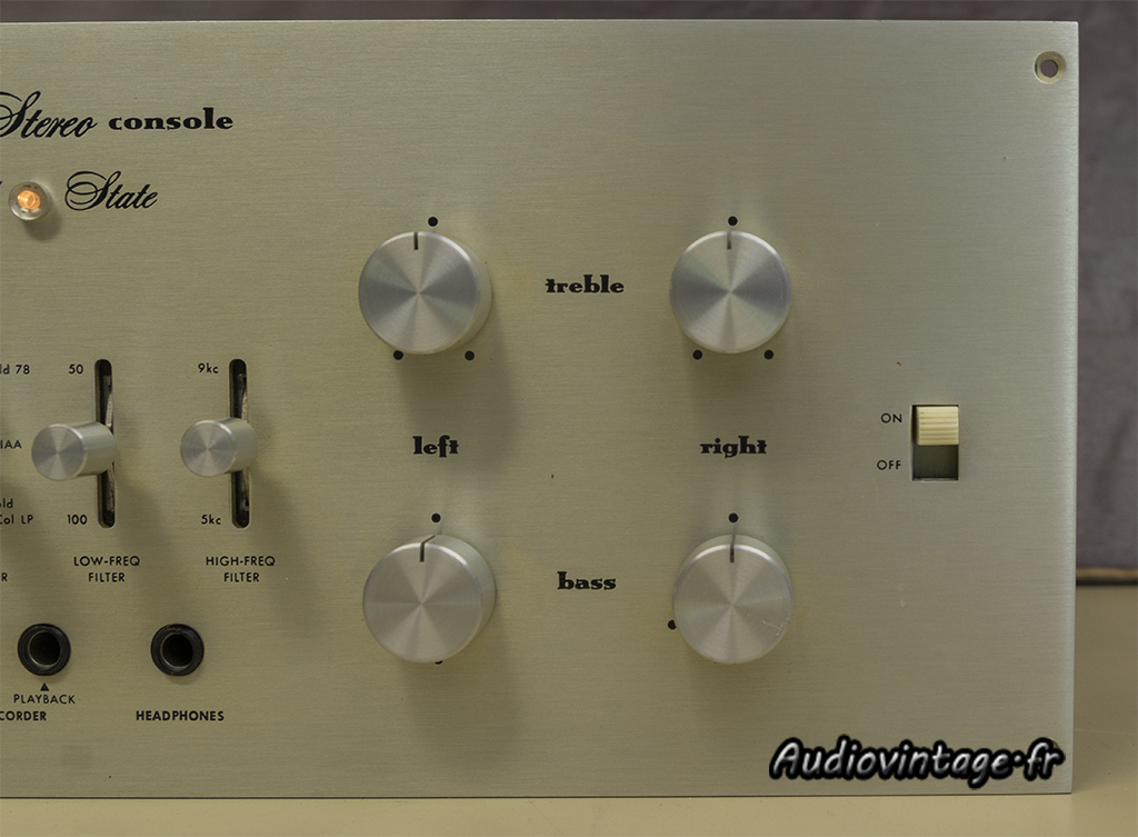

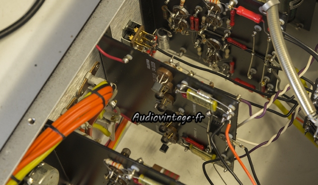

Finalement, le coupable est identifié sur le circuit de tonalité. Par précaution volonté d’équilibre, le même transistor présent sur le canal droit est également remplacé.
A noter que le transistor en question n’a aucune jonction HS, il passe donc avec brio un test « diode » et donne même un gain parfaitement en accord avec le transistor identique sur l’autre canal….
Marantz 7T
En place.
Marantz 7T

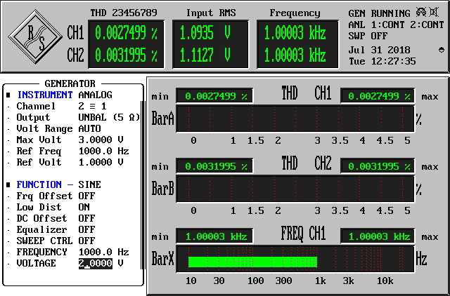

Une fois les transistors remplacés, plus de distorsion à gauche. Mesure réalisée à 1v en sortie, entrée Aux 2v.

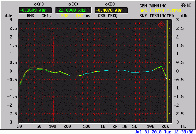

Réponse en fréquence à 1v en sortie, entrée Aux 2v.

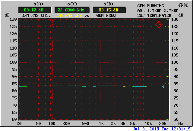

Rapport signal/bruit à 3v en sortie, entrée Aux 2v, A-weighting
