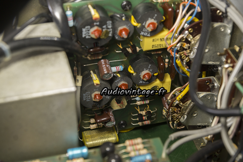

Marantz Model 33

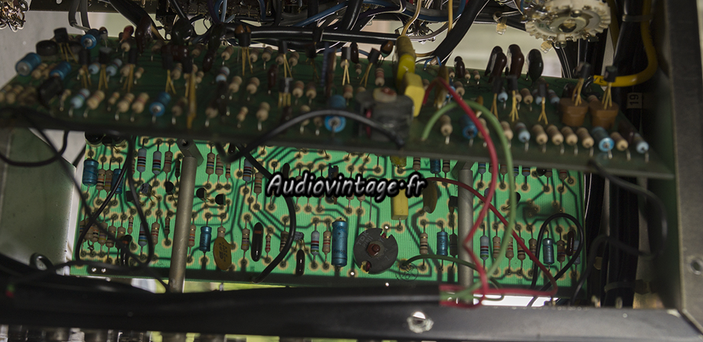

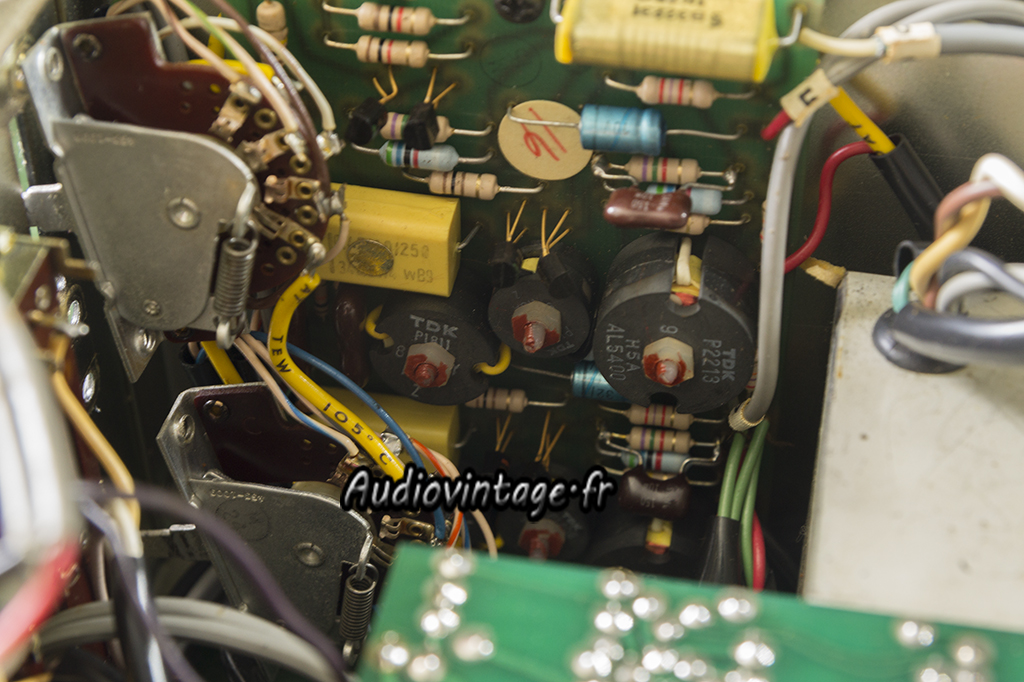

Sur cette section peu accessible se cachent des condensateurs en fin de vie….
Marantz Model 33
Remplacés par des petits jeunes !

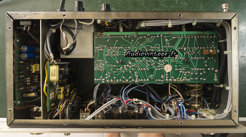

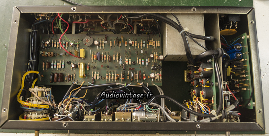

Le circuit principal d’un des deux canaux.
Marantz Model 33
Dessous, la copie conforme.
Marantz Model 33
Marantz Model 33

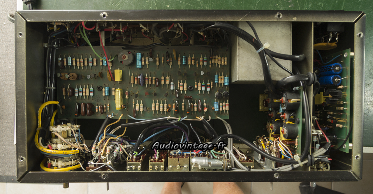

Les condensateurs chimiques axiaux sont remplacés. J’en ai aussi profité pour régler les rails positif et négatif de l’alimentation, ce qui à priori, n’avait pas été fait lors de la précédente intervention.

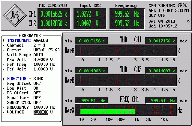

Distorsion relevée à 1v en sortie, entrée aux 2v.
Marantz Model 33
Même mesure mais à 9v en sortie.
Marantz Model 33

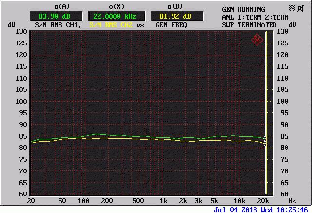

Rapport signal/bruit à 3v en sortie, entrée Aux 2v, A-weighting.
Marantz Model 33

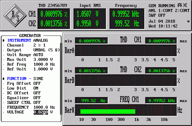

Distorsion relevée à 1v en sortie, entrée phono 20mv.

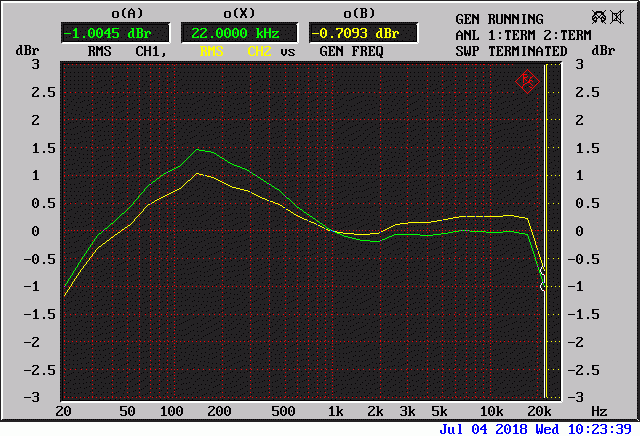

Réponse en fréquence à 1v en sortie, entrée phono 20mv.

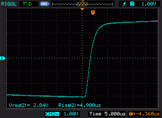

Signal carré à 100hz, 1khz, 10khz et temps de montée à 10khz. Un peu moins de 3v en sortie.

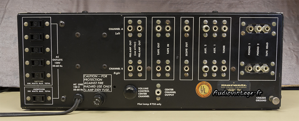

Connectique.
