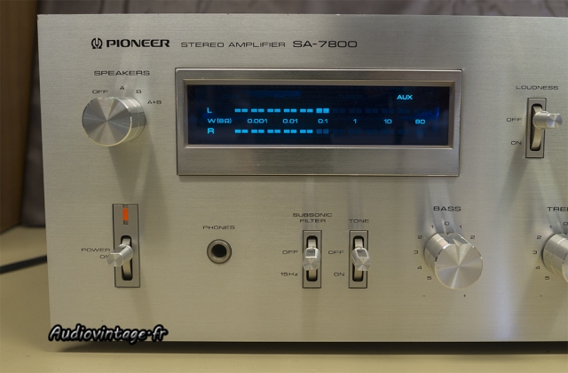

Pioneer SA-7800
Pioneer SA-7800

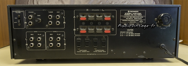

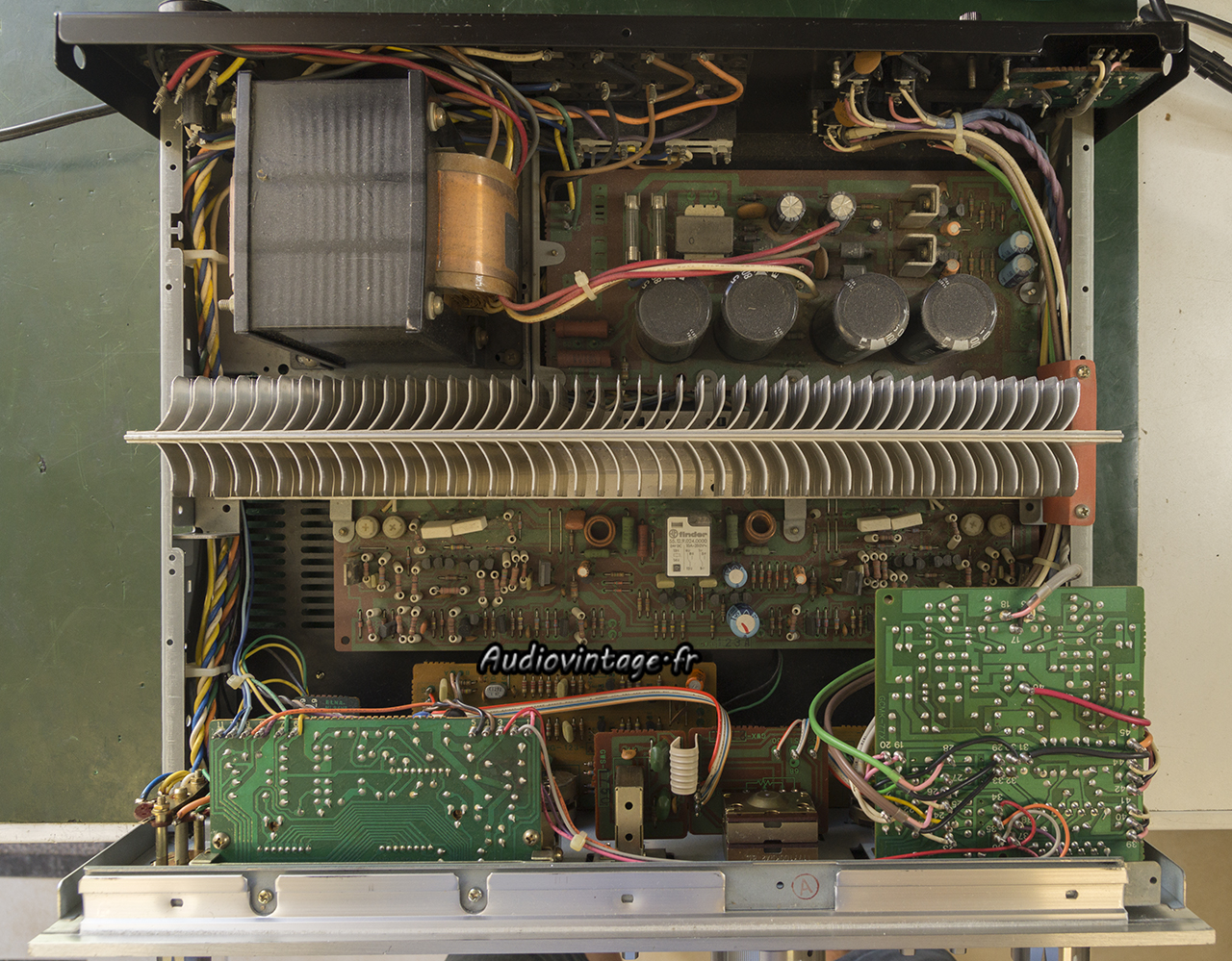

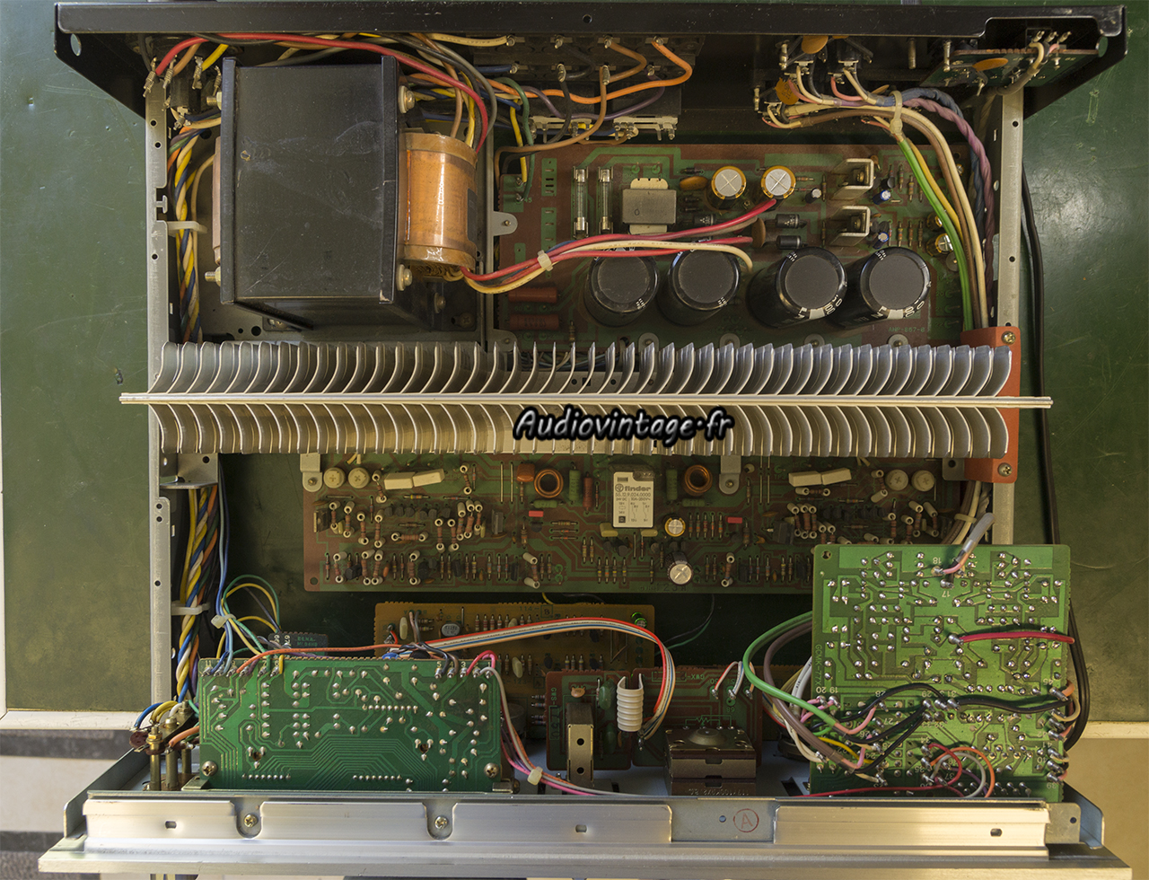

Révision « normale » pour cet intégré Pioneer sorti en 1979.
Pioneer SA-7800
Il est fonctionnel, le relais de protection HP a déjà été remplacé, le reste semble d’origine.
Comme souvent sur ces séries il faut vérifier sous lumière rasante, à la loupe si besoin, l’ensemble des soudures et refaire celles qui sont en mauvais état (et il y en a !)

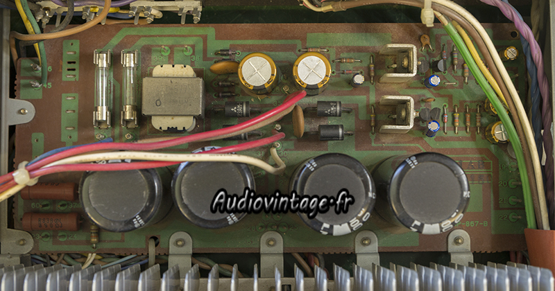

Pioneer SA-7800
La section alim dans son jus.

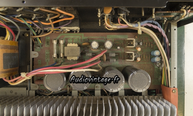

Pioneer SA-7800
Et une fois révisée.

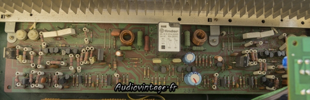

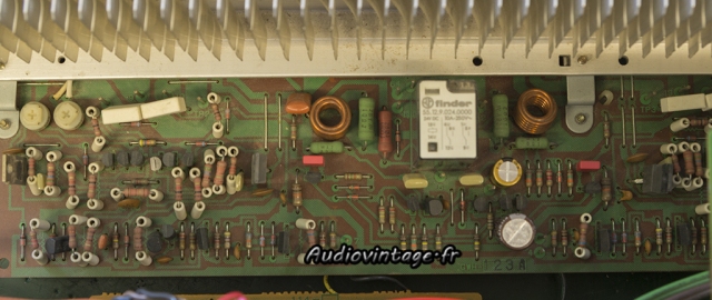

Pioneer SA-7800
La section « drivers » et protection.
Pioneer SA-7800
La même, une fois révisée.

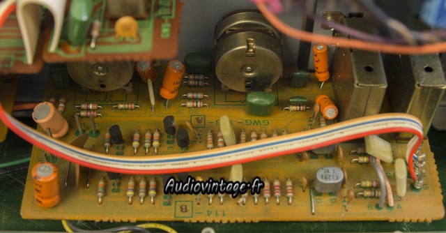

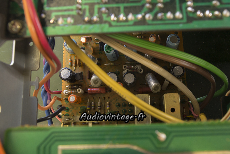

Pioneer SA-7800
Le préampli phono bien caché.
Pioneer SA-7800
Préampli phono révisé.

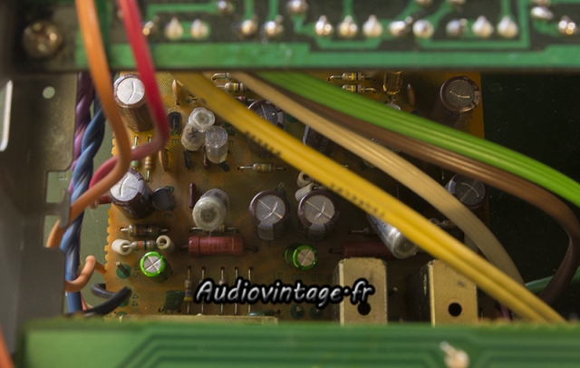

Pioneer SA-7800
La section tonalité.
Pioneer SA-7800
Qui reçoit des condensateurs neufs.

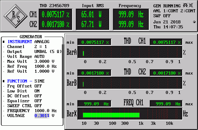

Pioneer SA-7800
Distorsion relevée à la puissance nominale sous 8 ohms, entrée aux.

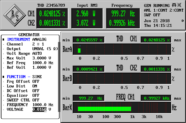

Pioneer SA-7800
Distorsion relevée à 2×3 watts sous 8 ohms, entrée phono.

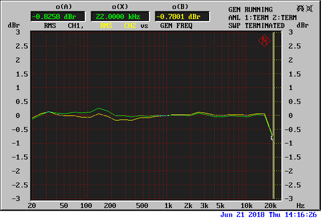

Pioneer SA-7800
Réponse en fréquence sous 8 ohms (1w à 1khz) entrée phono.

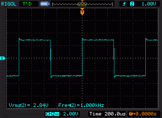

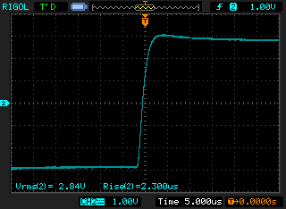

Signal carré à 100hz, 1khz, 10khz et temps de montée à 10khz. Tout ça à 1w en sortie sous 8 ohms.
