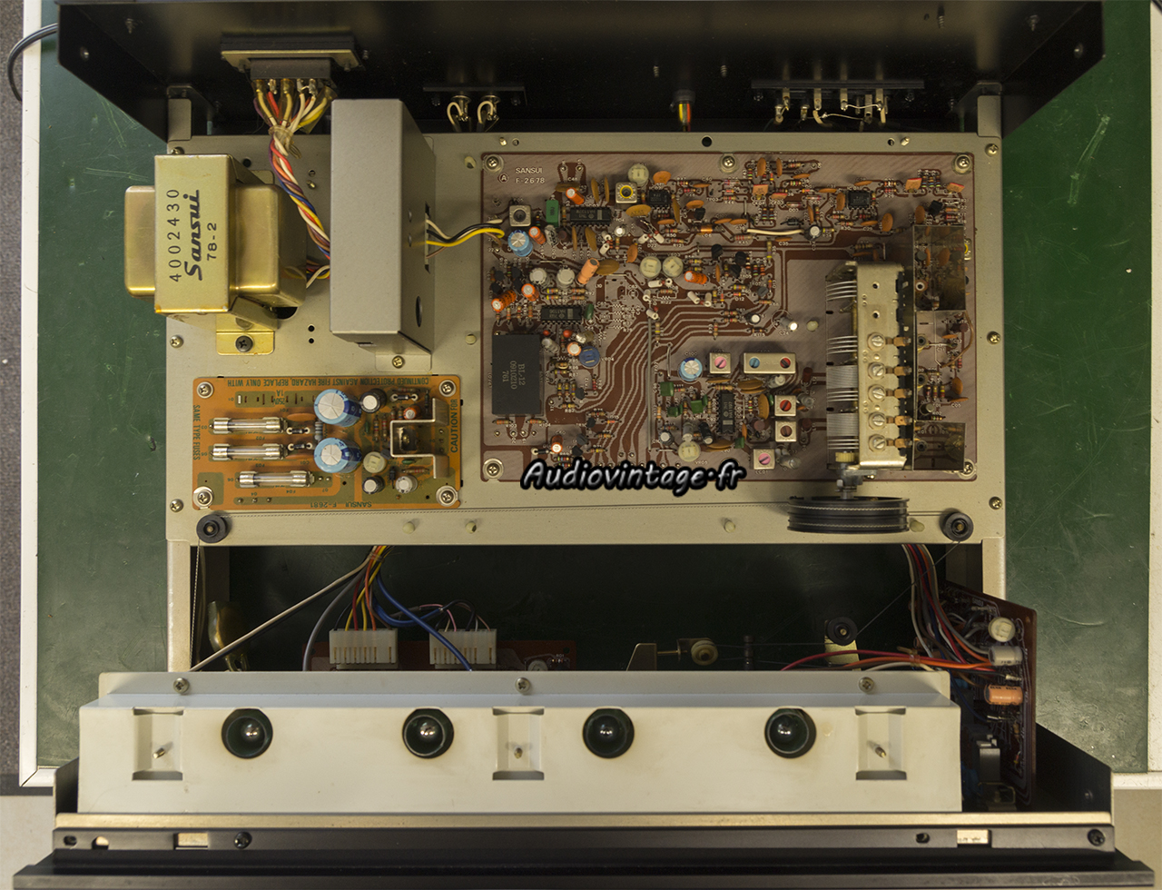

Intervention un peu plus poussée sur cet exemplaire par rapport au précédent présenté ici.
Il nécessite un alignement. La plupart des ampoules d’éclairage situées derrière le bandeau sont HS. Le nettoyage du CV sera également bienvenu.

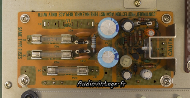

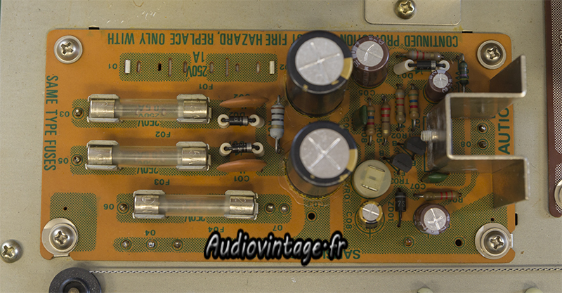

Le circuit d’alim dans son jus.
Le même circuit une fois révisé. La tension d’alim sera ajustée à la fin de l’intervention.

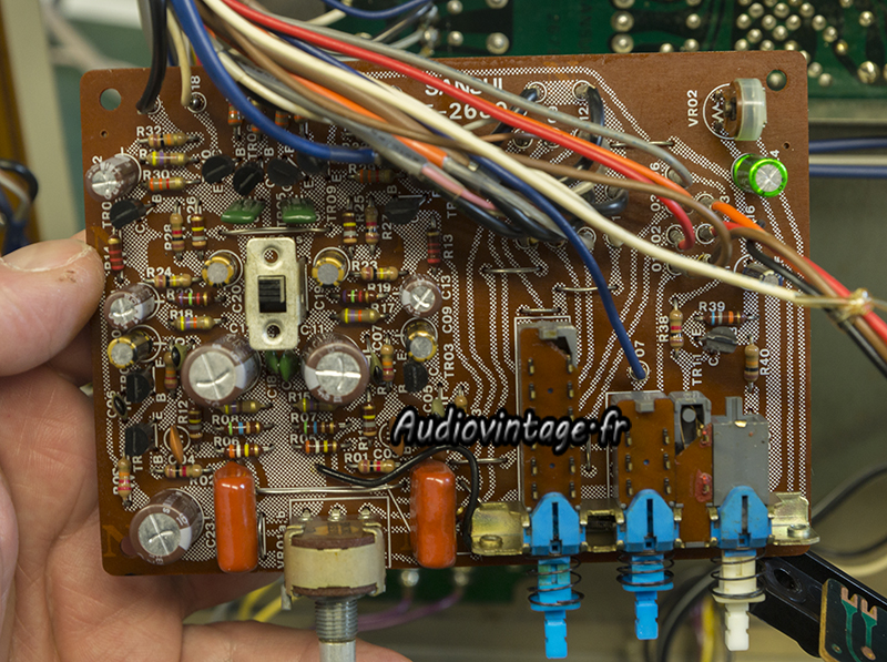

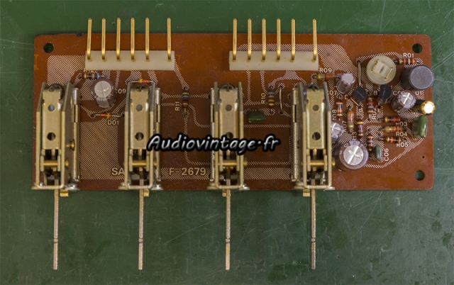

Le circuit « selector &muting » avant intervention.

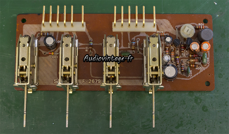

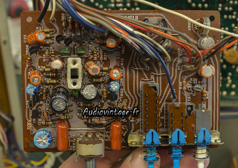

Le circuit « accessory & calibration ».

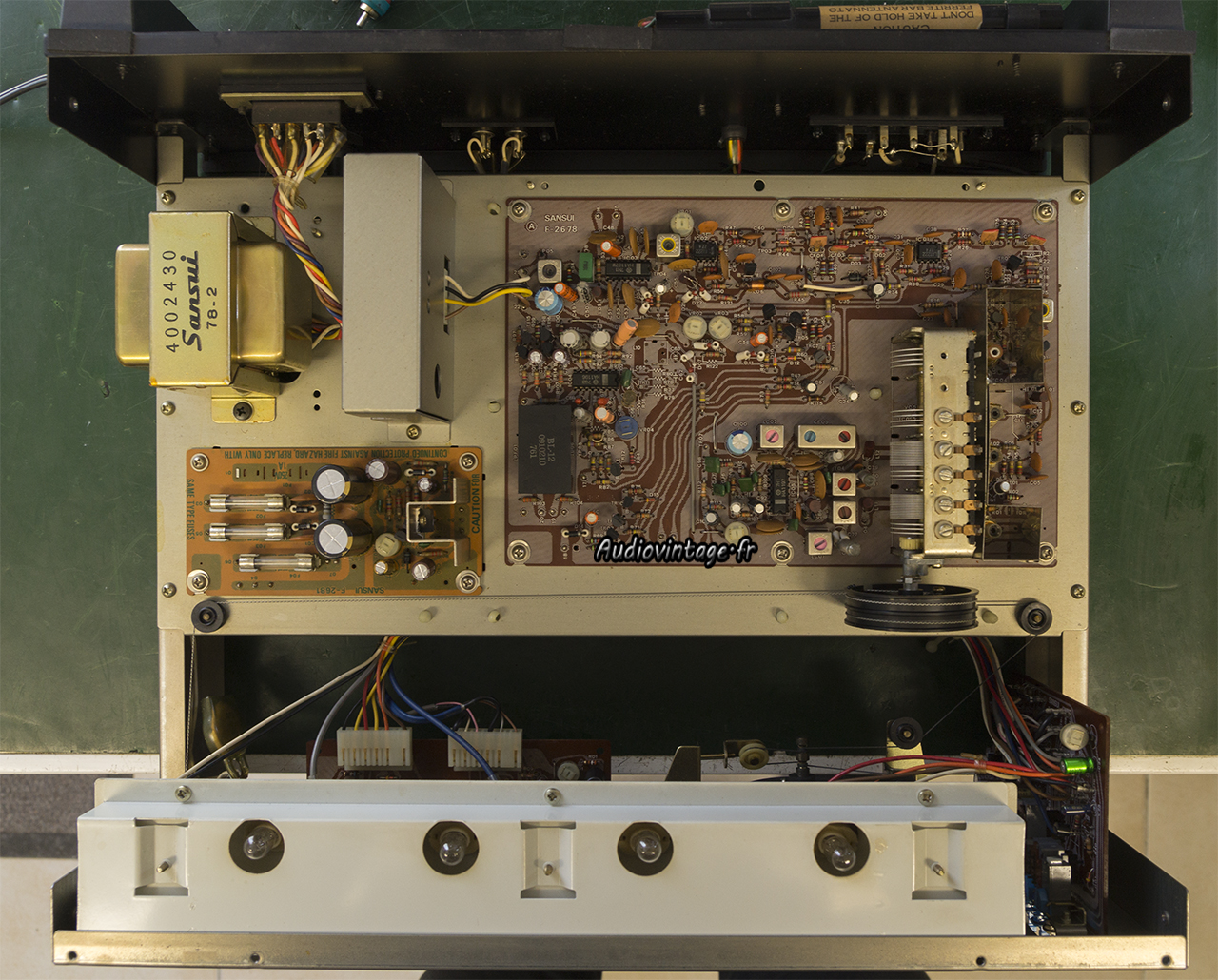

Remontage. L’alimentation est réglée puis la section FM est alignée.

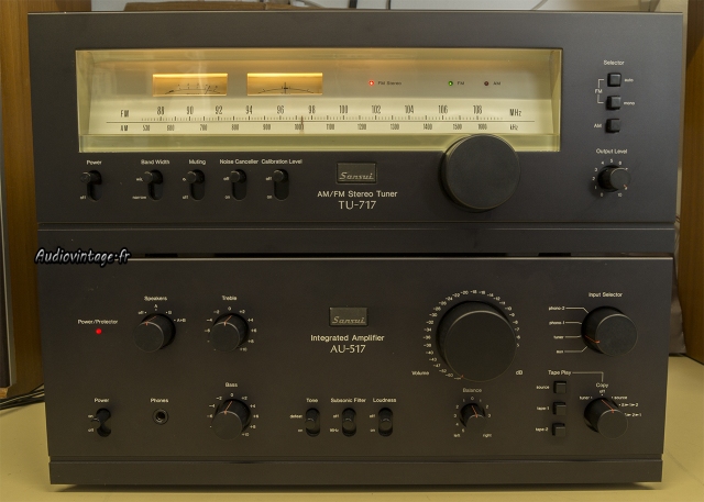

Eclairage renouvelé, il est en bonne compagnie avec le Sansui AU-517.
