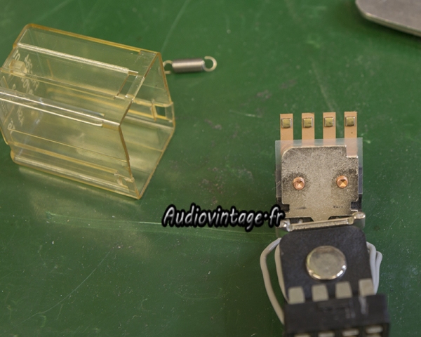

Le relais est démonté.
Pioneer SX-890
Et ses contacts nettoyés.

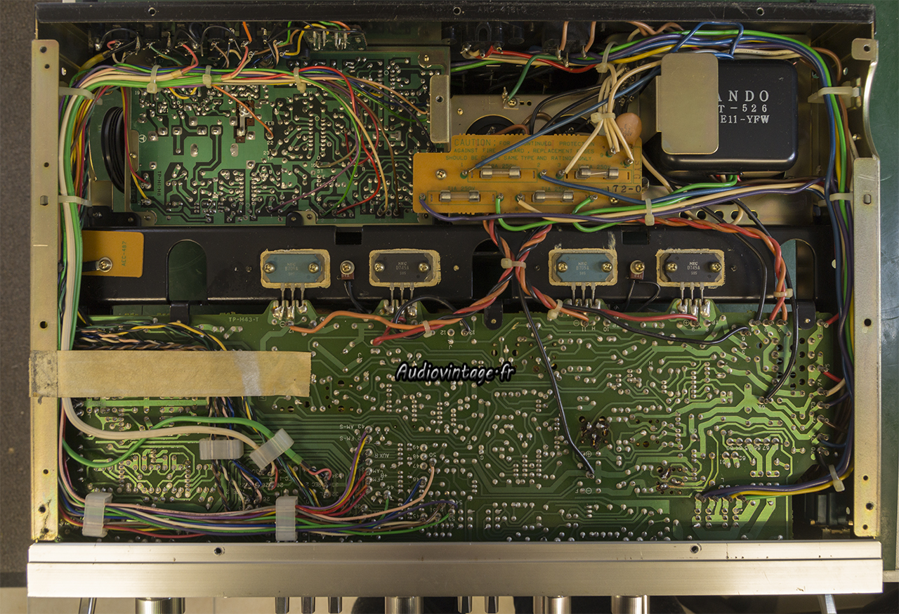

Les transistors de puissance reçoivent de la graisse fraiche (c’était plus que nécessaire).
Les soudures sont contrôlées à la lumière rasante, sous différents angles, certaines sont refaites.
L’appareil est passé en 240v, les commandes nettoyées, bias, offset sont réglés. Les vumètres sont étalonnés.

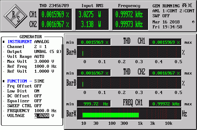

Distorsion relevée à puissance nominale sous 8 ohms, entrée Aux.
Pioneer SX-890
Même mesure mais on « pousse » un peu, quasiment à l’écrêtage.

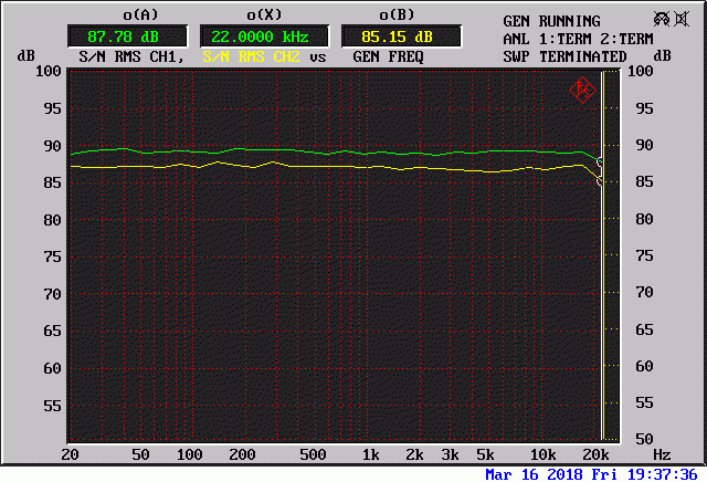

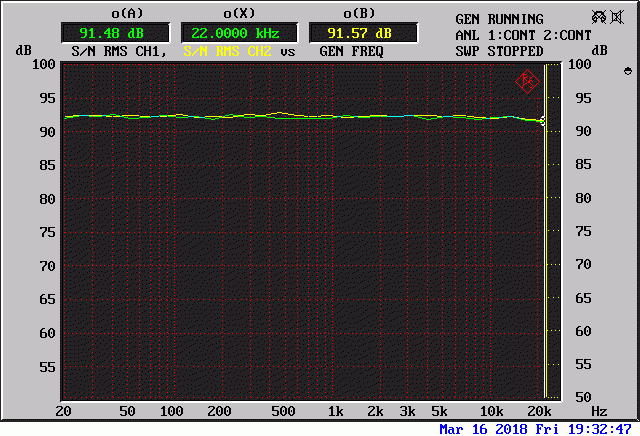

Petite nouveauté, mesure du rapport signal/bruit à 30w sous 8 ohms, toujours sur l’entrée Aux, pondération A (A-weighting).
Toutes ces mesures prennent du temps, je ne vous promets pas que vous y aurez droit à chaque compte-rendu.

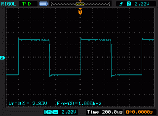

Temps de montée à 10khz.

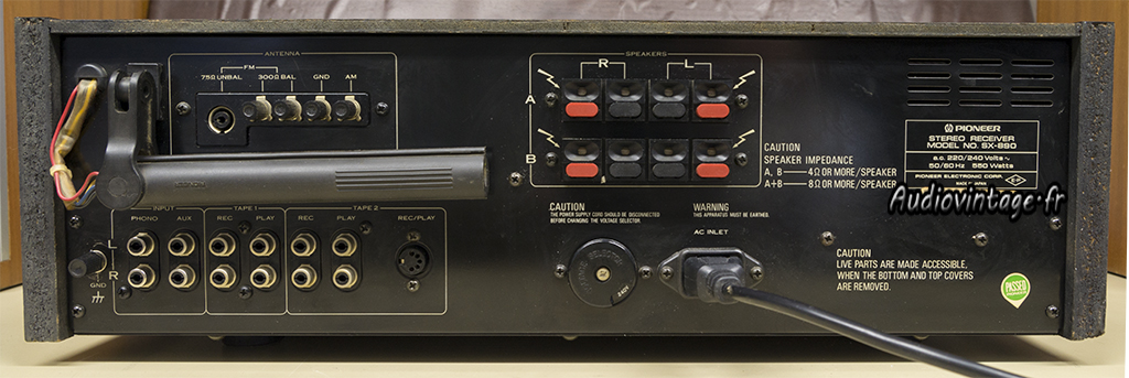

Connectique.
