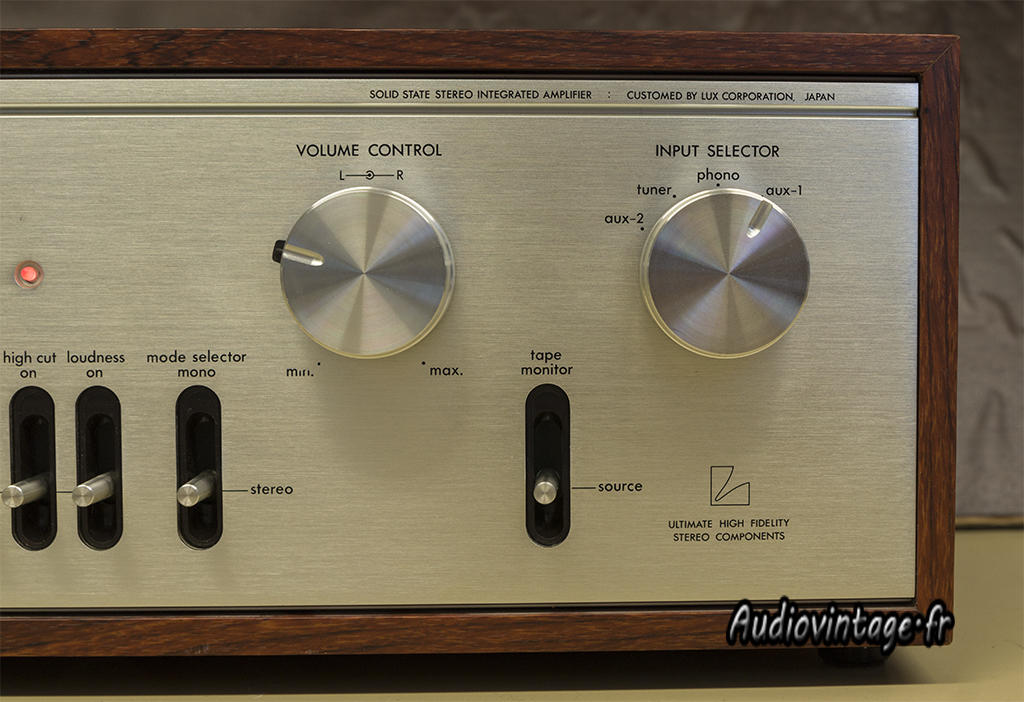

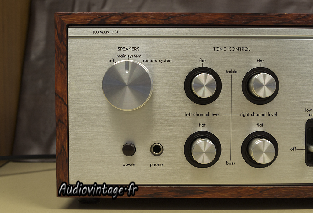

Il est dans son jus, il lui manque la commande de balance (difficilement trouvée), le canal gauche ne fonctionne pas sur l’entrée Auxiliaire et il craque de partout lors de la manipulation des commandes.
Son propriétaire souhaite retrouver un appareil fonctionnel mais aussi, profiter pleinement des capacités musicales de son Luxman, et il en a.

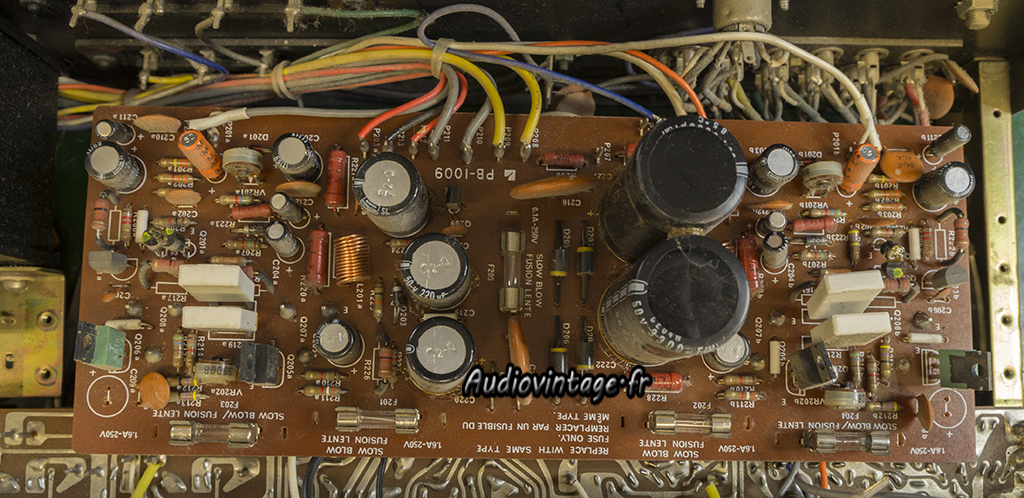

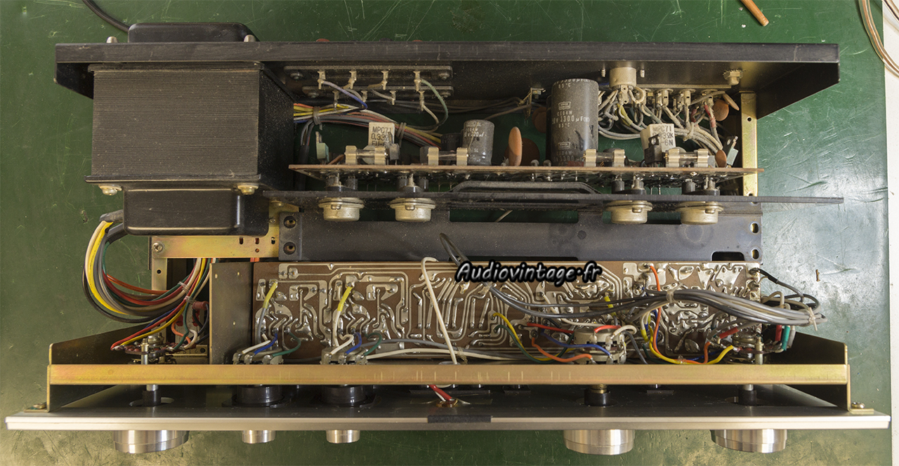

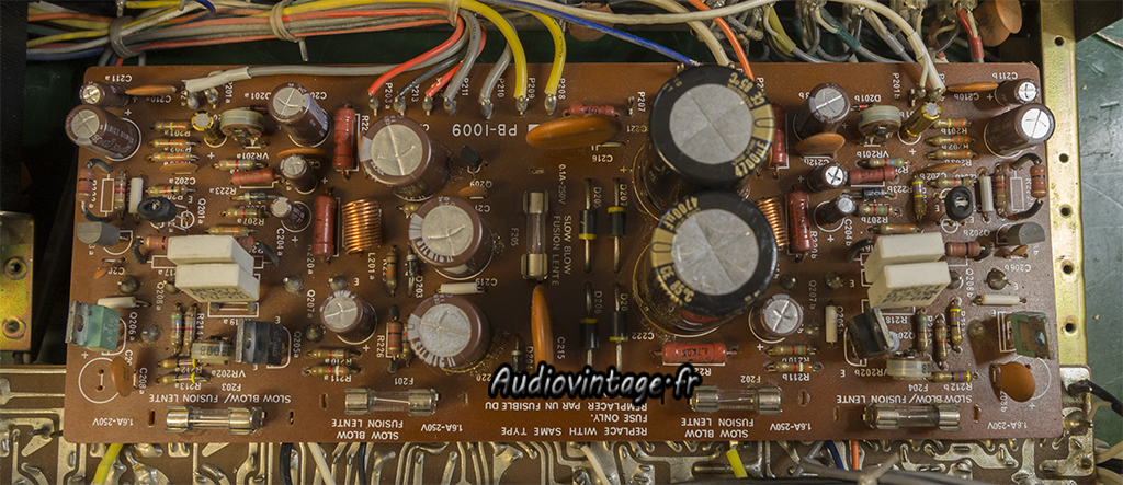

Le circuit principal, regroupe l’alimentation et l’amplification finale.
Luxman L-31
Nettoyage, condensateurs chimiques neufs ainsi que certains transistors.
Luxman L-31

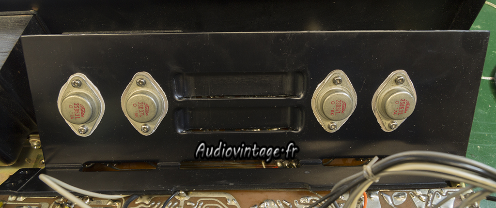

Les transistors de puissance reçoivent des micas d’isolation et de la graisse neuve.

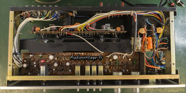

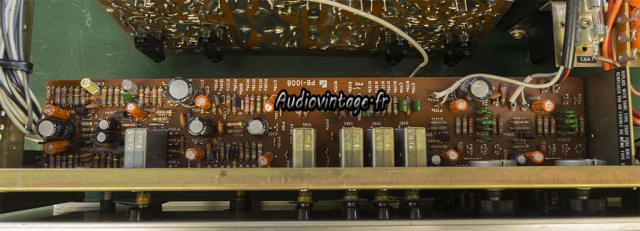

Ce circuit regroupe l’étage phono, les étages de tonalités et filtres.
Luxman L-31
Tous les condensateurs chimiques et les transistors sont remplacés sur celui-ci.

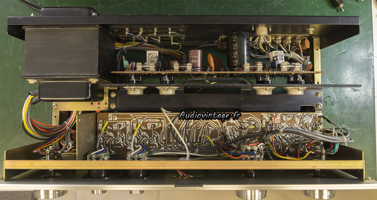

Le souci de canal manquant sur l’entrée auxiliaire est trouvé rapidement, une soudure a lâché sur le sélecteur de source.
Les commandes sont nettoyées, puis l’appareil est réglé (bias, offset).

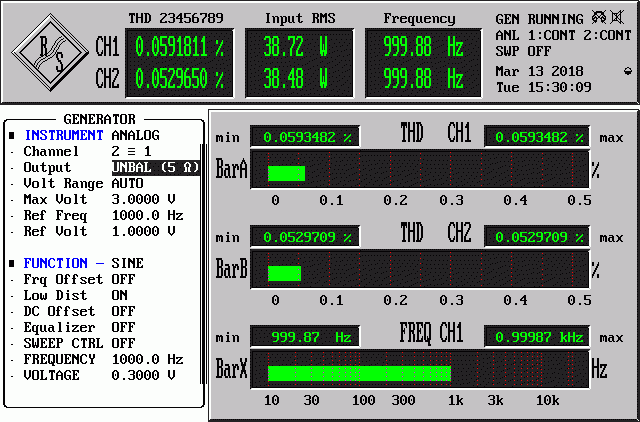

Distorsion relevée à la puissance nominale sous 8 ohms, entrée aux.

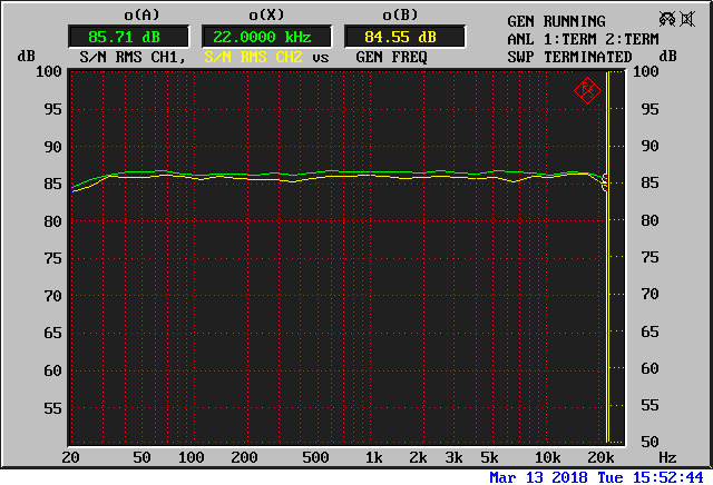

Rapport signal/bruit à 30w en sortie sous 8 ohms, A-weighting, entrée phono.

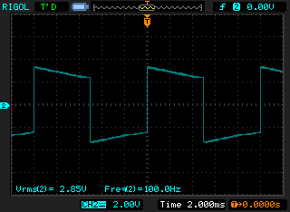

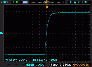

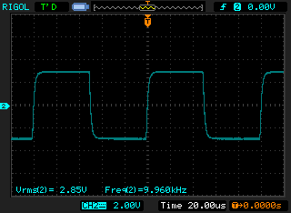

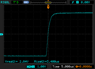

Temps de montée à 10khz.

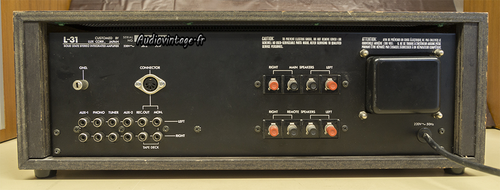

Connectique.
