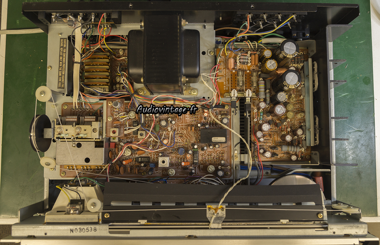

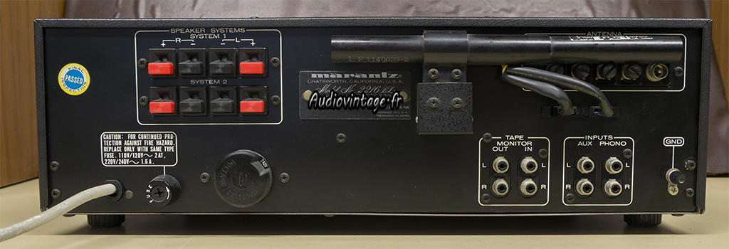

Révision « habituelle » pour ce très joli exemplaire de Marantz 2216BL.
Marantz 2216BL

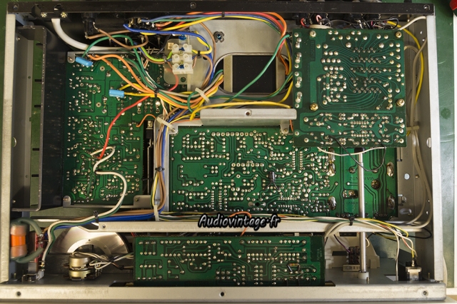

Le receiver est fonctionnel, l’intervention va consister à remplacer les condensateurs chimiques en état moyen, le remplacement de quelques transistors « à soucis » et un bon décrassage des commandes.

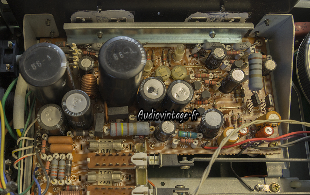

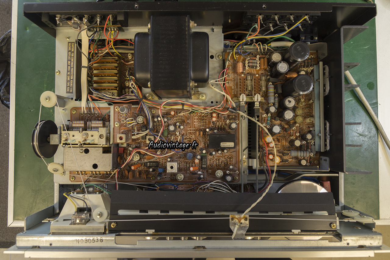

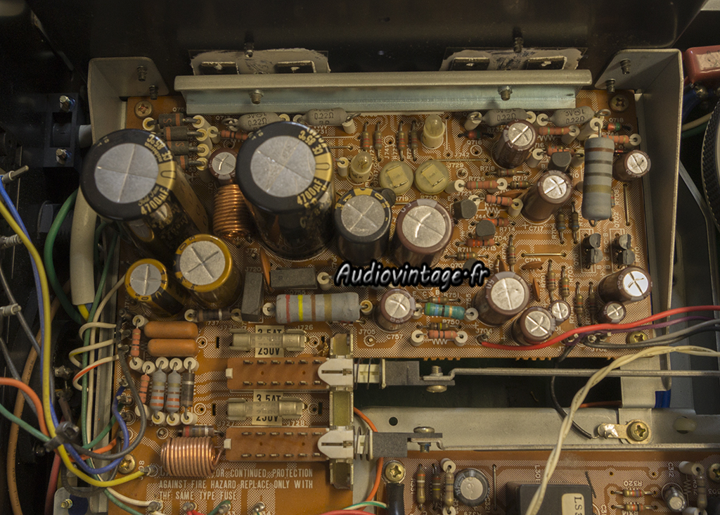

Le circuit principal regroupe l’alimentation, la protection et l’amplification.
Marantz 2216BL
Condensateurs neufs en place, certains transistors remplacés, réfection de quelques soudures.

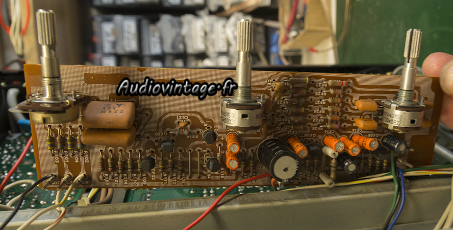

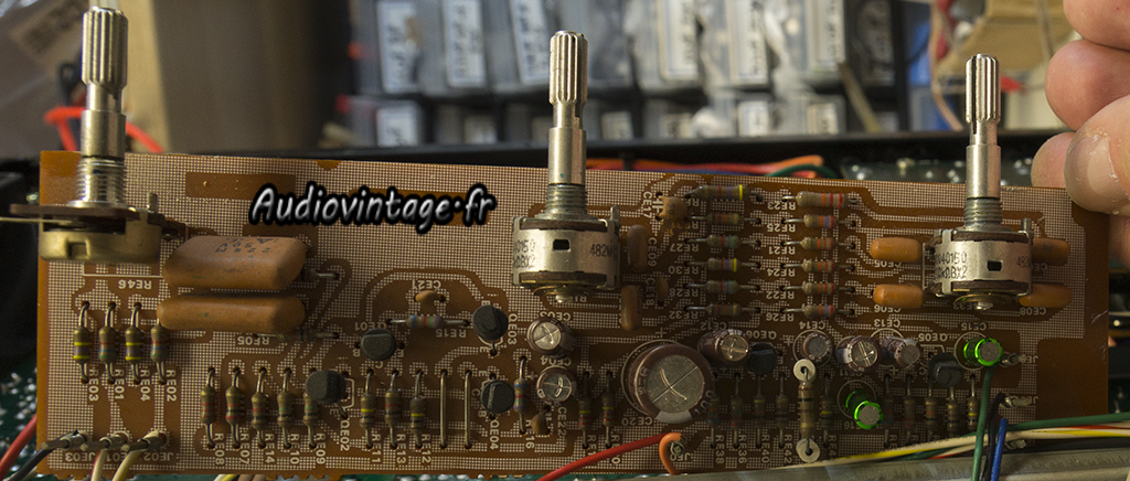

Le circuit de tonalité.
Marantz 2216BL
Nouveaux condensateurs ici aussi.

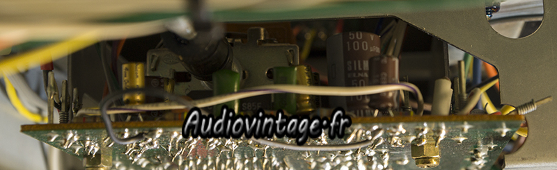

L’étage phono est bien caché, au plus près des connectiques d’entrées.
Marantz 2216BL
Là encore, les condensateurs chimiques sont remplacés.

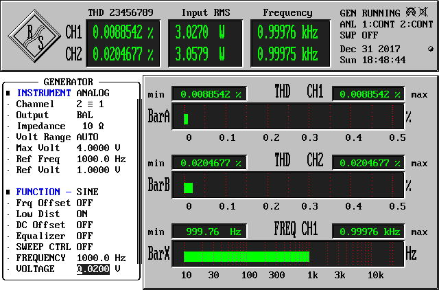

Distorsion à puissance nominale sous 8 ohms, à 1khz.

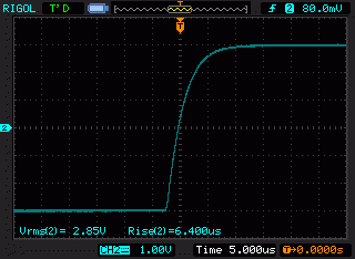

Temps de montée à 10khz.
