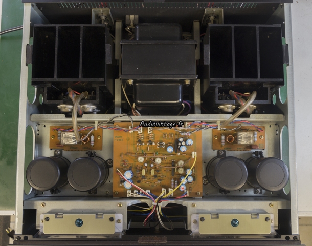

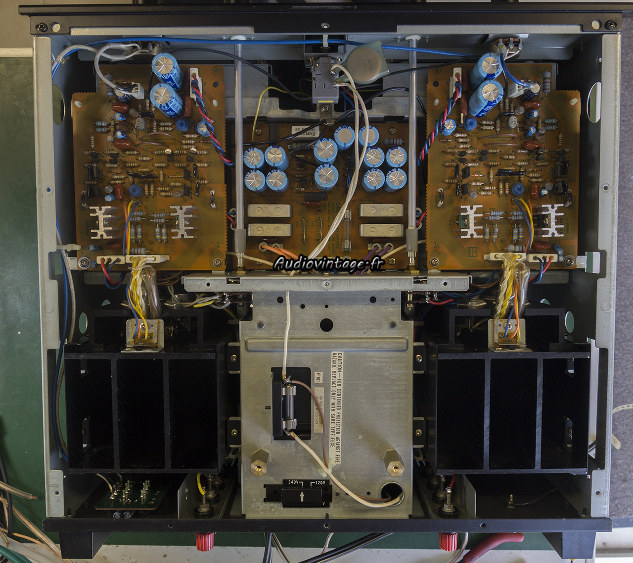

Associé au préamplificateur Sansui CA-F1 présenté ici, je l’ai pris en charge pour une révision “habituelle”.
Sansui BA-F1
Sansui BA-F1
Il est dans jus et fonctionnel. Les grosses capas de 15.000uf sont parfaites à la mesure et ne seront donc pas remplacées contrairement à toutes les autres…

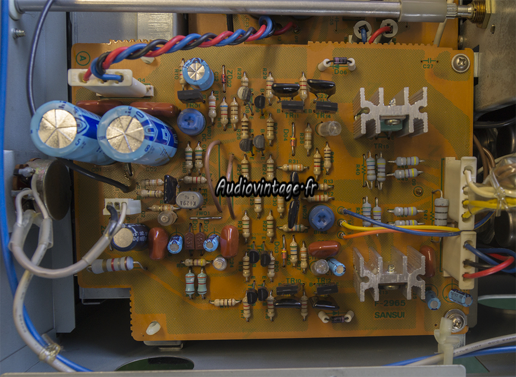

Sansui BA-F1

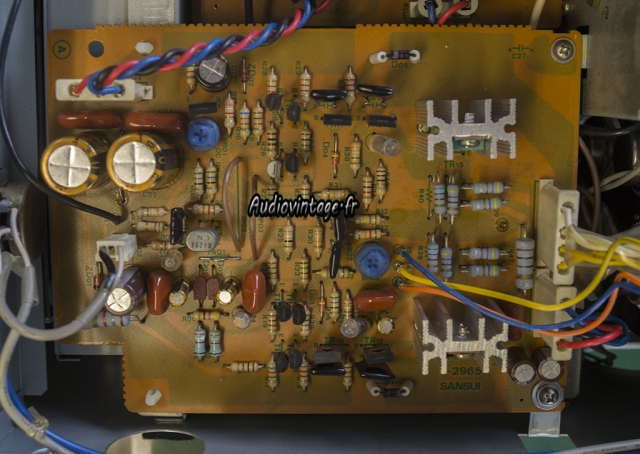

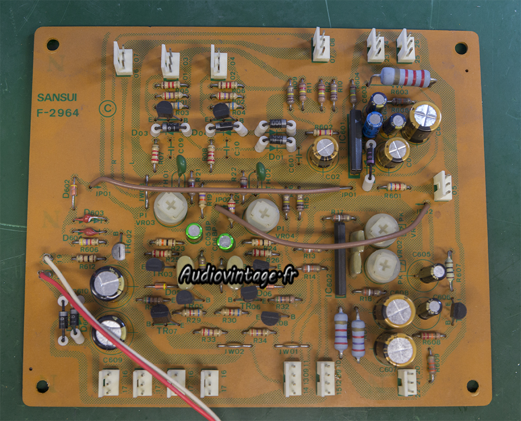

Un des deux circuits drivers.
Sansui BA-F1
Condensateurs neufs. Les transistors reçoivent de la graisse fraiche.

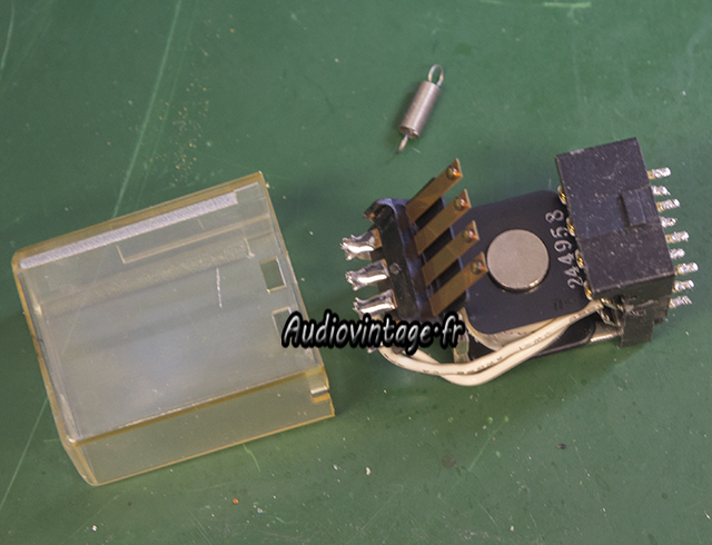

Chaque canal dispose de son propre relais. Les 4 contacts sont reliés en parallèle afin de passer un maximum d’intensité et cela limite aussi l’impact de l’oxydation des contacts qui noircissent avec l’âge.
Pour autant, un démontage et un nettoyage s’avère salutaire.

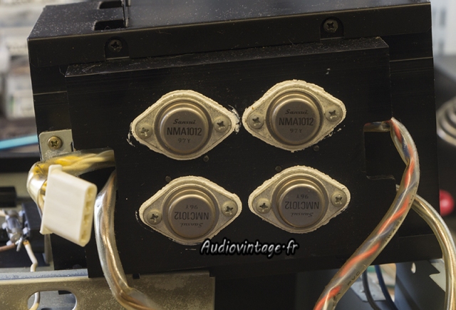

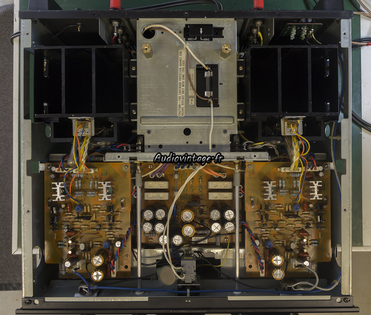

Ce radiateur supporte les transistors de puissance d’un canal. La graisse thermique est bien cuite…
Sansui BA-F1
Graisse et micas neufs pour tout le monde.
Le second canal reçoit des soins identiques.

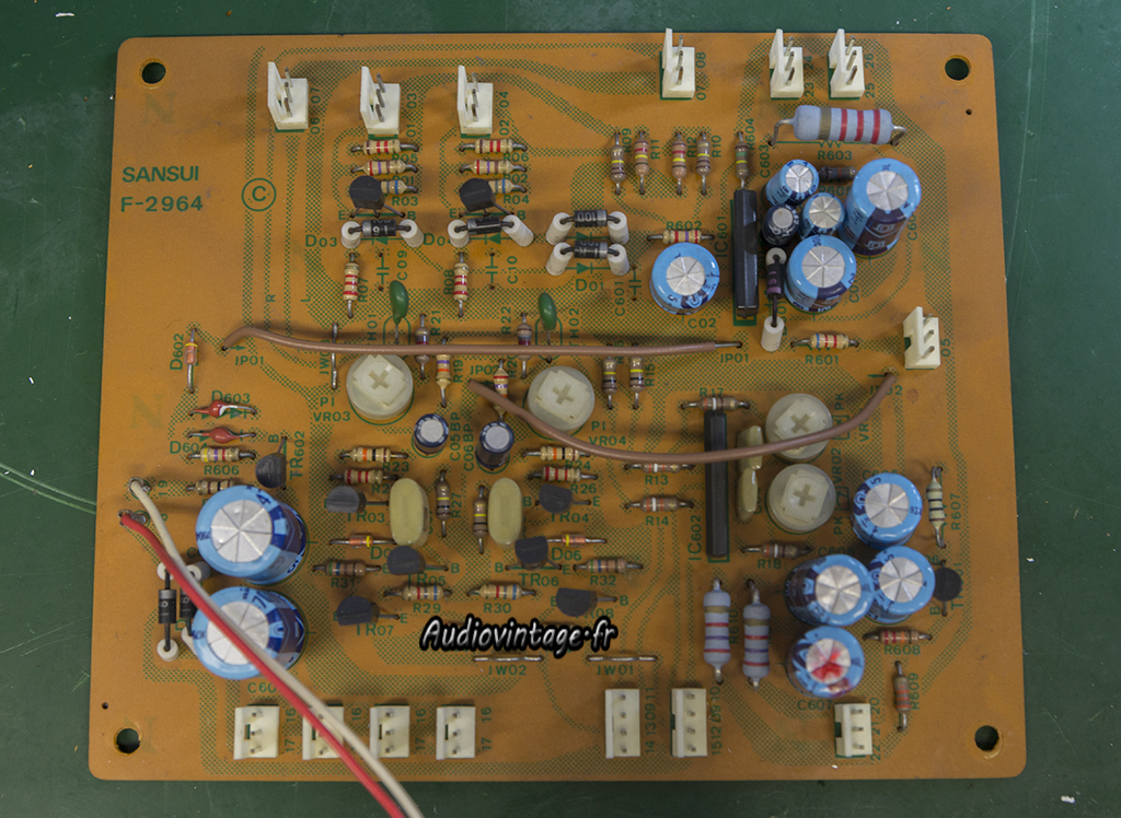

Le circuit de protection et des vumètres.
Sansui BA-F1
Condensateurs neufs partout.

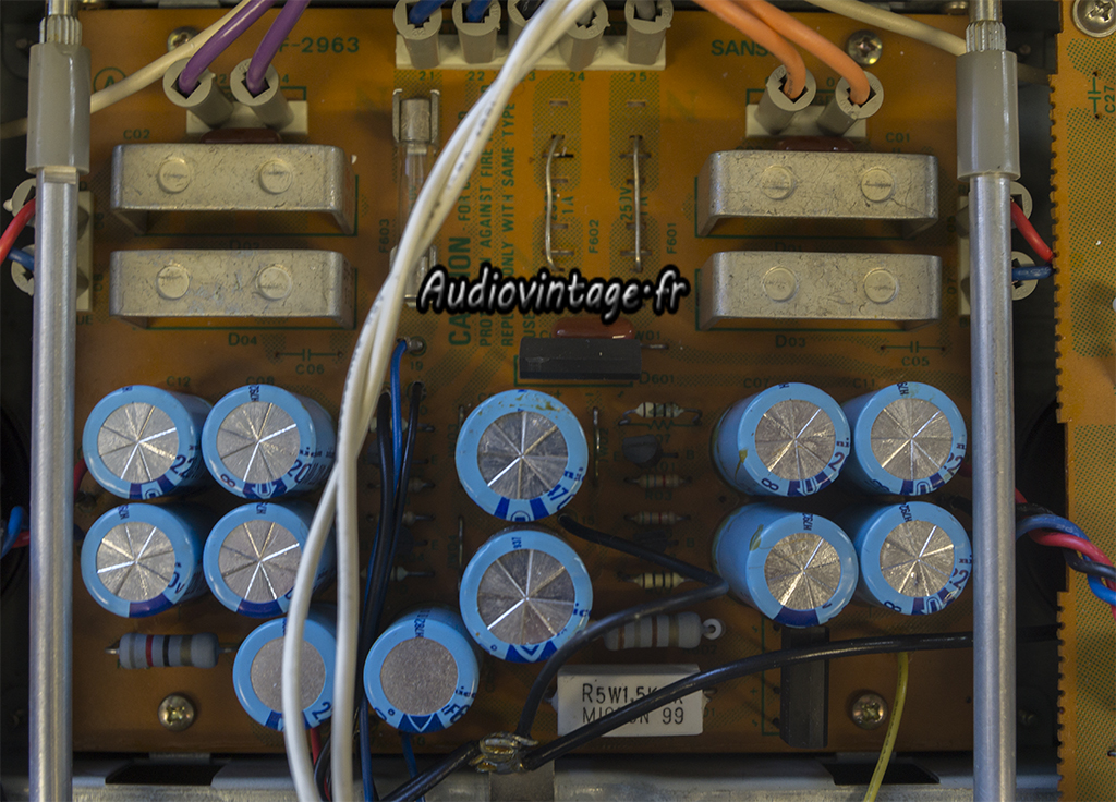

Le circuit d’alimentation.
Sansui BA-F1
Condensateurs neufs également. Diverses soudures sont refaites par sécurité. Les résistances fusibles présentes ici (et ailleurs) sont en parfait état, elles ne sont pas remplacées.

Terminé. Les réglages sont effectués.

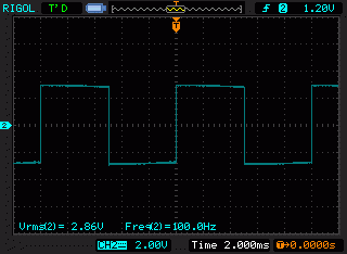

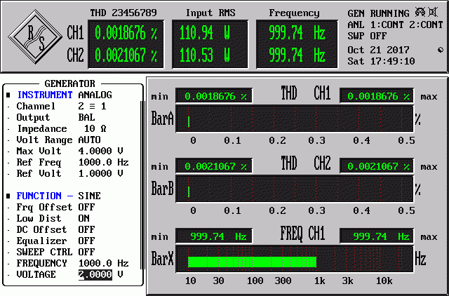

Passage au banc. Distorsion mesurée à la puissance nominale sous 8 ohms.
Sansui BA-F1
Réponse en fréquence à 1w en sortie;

Temps de montée à 10khz.

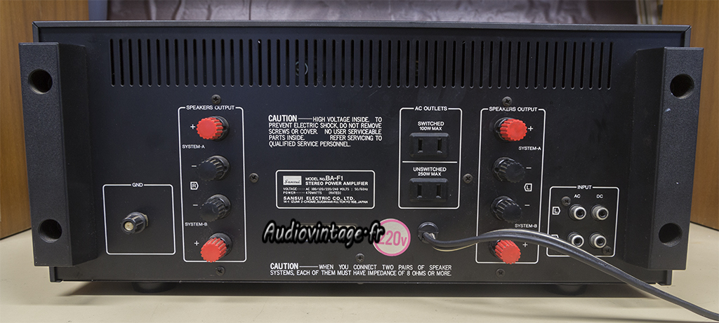

Connectique.
