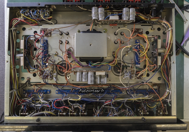

Révision de A à Z pour ce très bel exemplaire de Sansui AU-999.
Sansui AU-999
Il date de 1970.
Penser qu’un appareil électronique de 47 ans dans son jus puisse fonctionner comme s’il était neuf, c’est se mettre le doigt dans l’œil jusqu’au coude (si si, on peut !). Révision complète obligatoire afin d’en profiter comme il se doit.

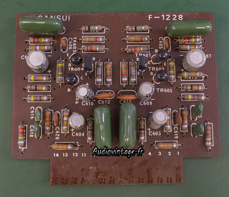

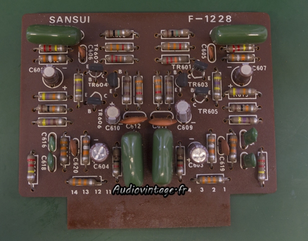

Sansui AU-999

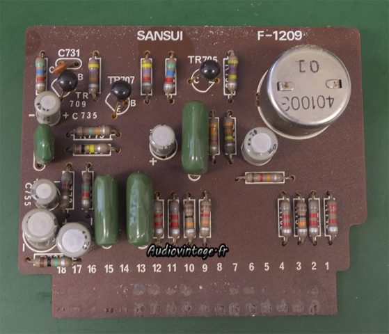

Un des deux circuits de tonalité.
Sansui AU-999
Condensateurs neufs bien sûr, mais également les transistors et la modification dont j’ai déjà parlé ici.

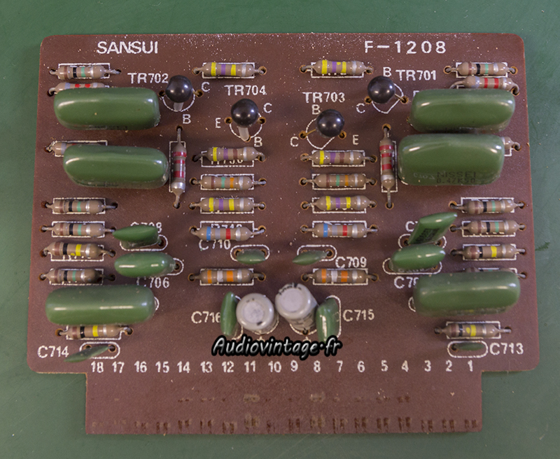

Sansui AU-999

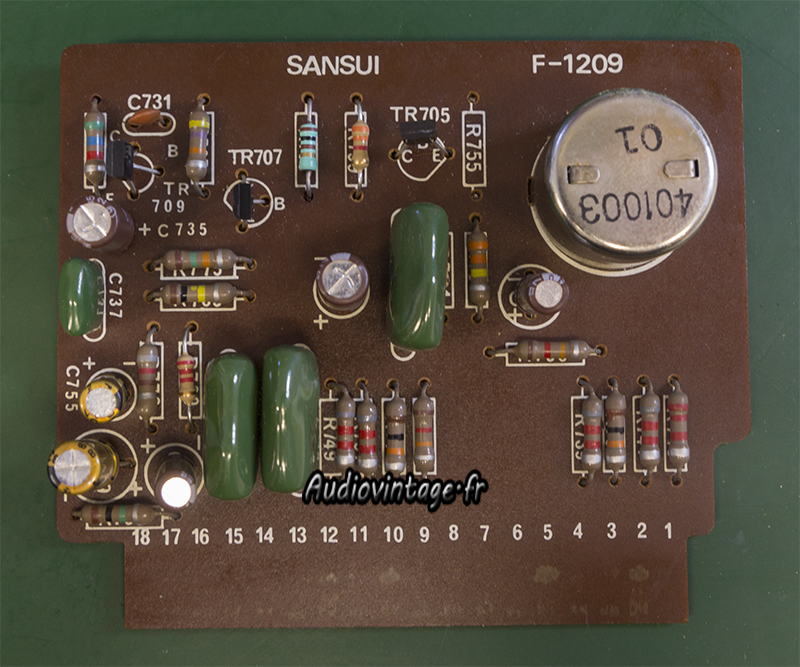

Le circuit « filtre ».
Sansui AU-999
Ici aussi, condensateurs chimiques et transistors neufs.

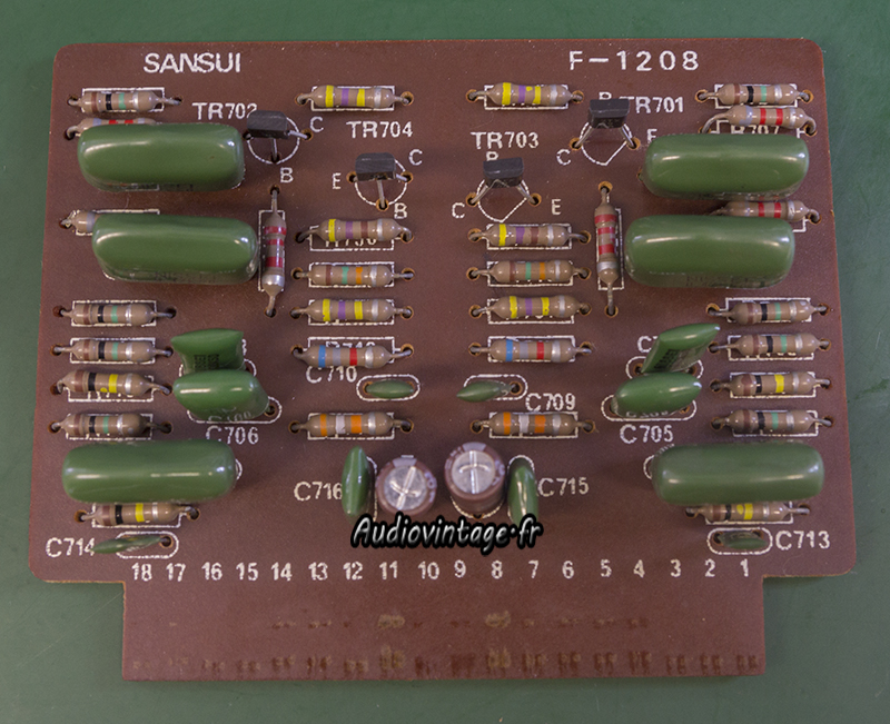

Sansui AU-999
L’étage phono.
Sansui AU-999
Intervention identique aux circuits précédents.

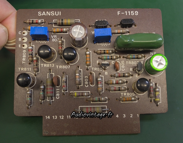

Un des deux étages driver.
Sansui AU-999
Condensateurs, résistances ajustables et certains transistors sont neufs.

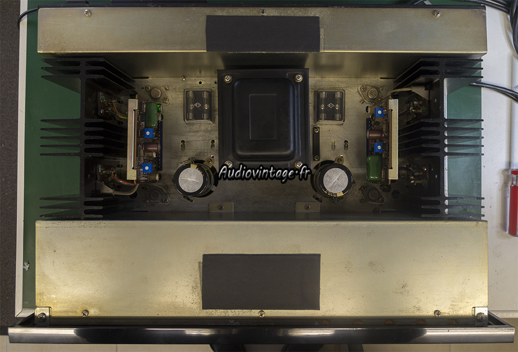

Sansui AU-999

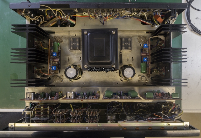

L’appareil était très sale, les radiateurs ont été retirés pour un nettoyage énergique.
Le remontage suivra avec de la graisse et de micas neufs pour les transistors de puissance.

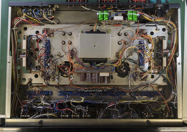

Sansui AU-999
Sous la bête.
Sansui AU-999
Condensateurs chimiques neufs, suppression du filtre « coupe bas ».

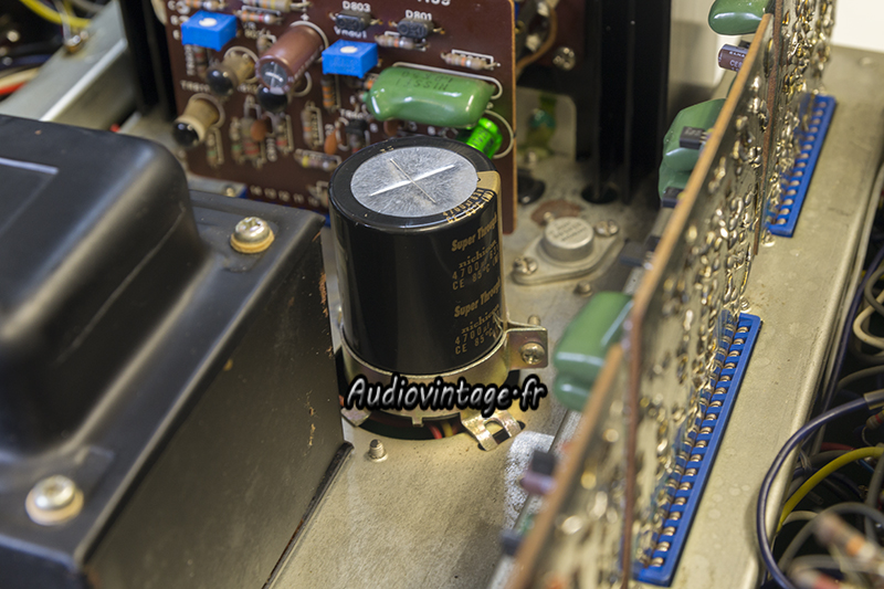

Sansui AU-999
Les nouveaux nichicon Super Through prennent place.

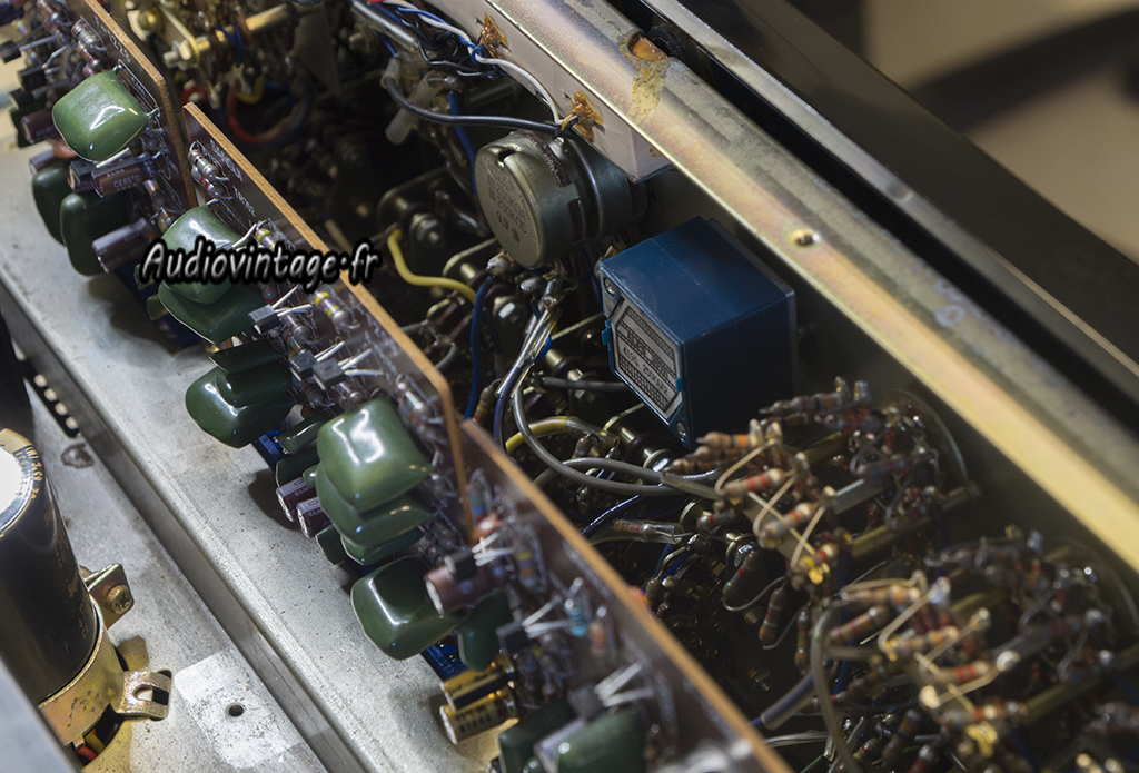

Sansui AU-999
Mais le potentiomètre de volume original montrant des signes de faiblesse, il est donc remplacé par un ALPS blue beauty genuine (c’est-à-dire pas une contrefaçon à quelques euros venue de Chine…).

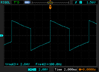

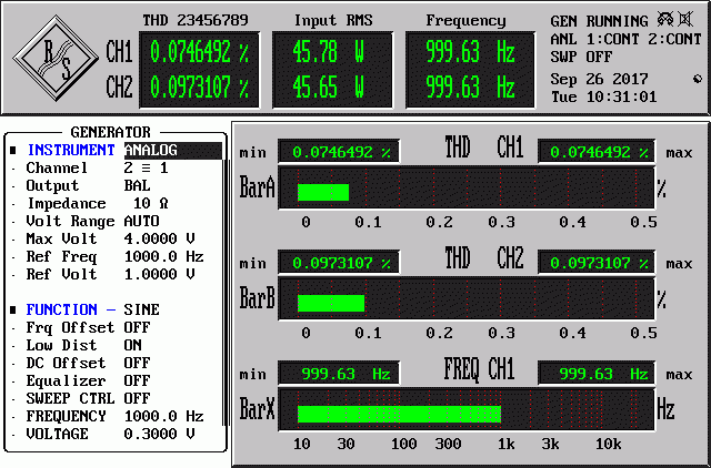

Distorsion relevée à 2x45watts sous 8ohms, entrée Aux.
Sansui AU-999
Distorsion relevée à 3w en sortie, entrée Phono;
Sansui AU-999

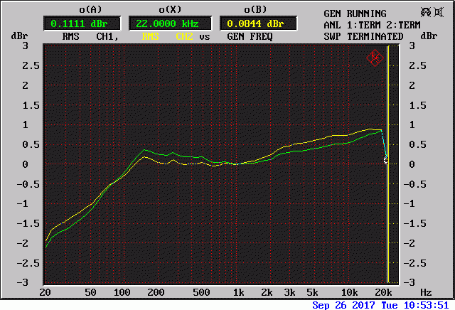

Réponse en fréquence à 1w en sortie, entrée Aux.
Sansui AU-999
Mesure identique, entre phono cette fois-ci.

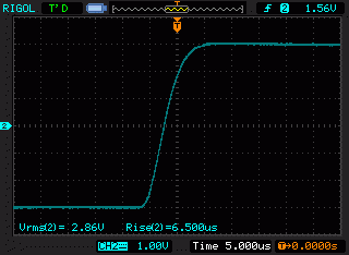

Temps de montée à 10khz.

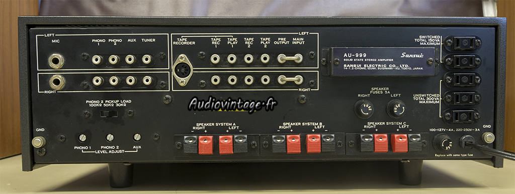

Sansui AU-999
Connectique.
