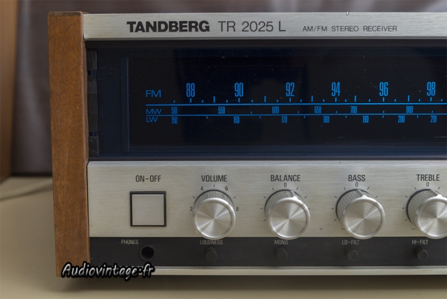

Tandberg TR 2025 L

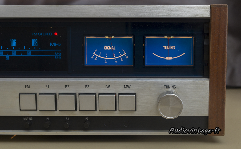

Il fonctionne, du moins il y a du son sur les deux canaux, ça crachouille un peu à faible niveau la faute à des contacts de relais oxydés.
Le tuner FM, lui, est carrément à la ramasse, il ne capte pas grand-chose en mono et encore moins en stéréo, les présélections ne fonctionnent pas correctement.
Bref, du travail !

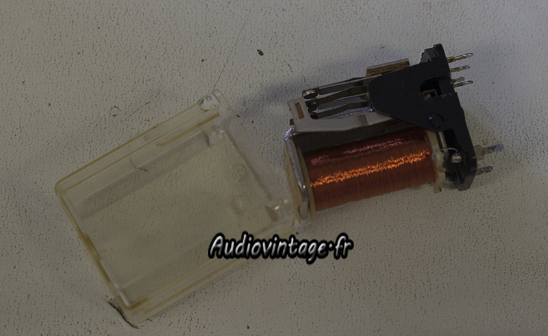

On commence par démonter le relais et le nettoyage de ses contacts.

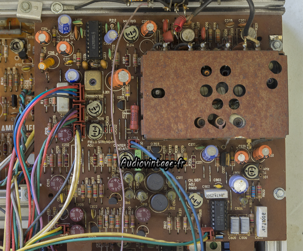

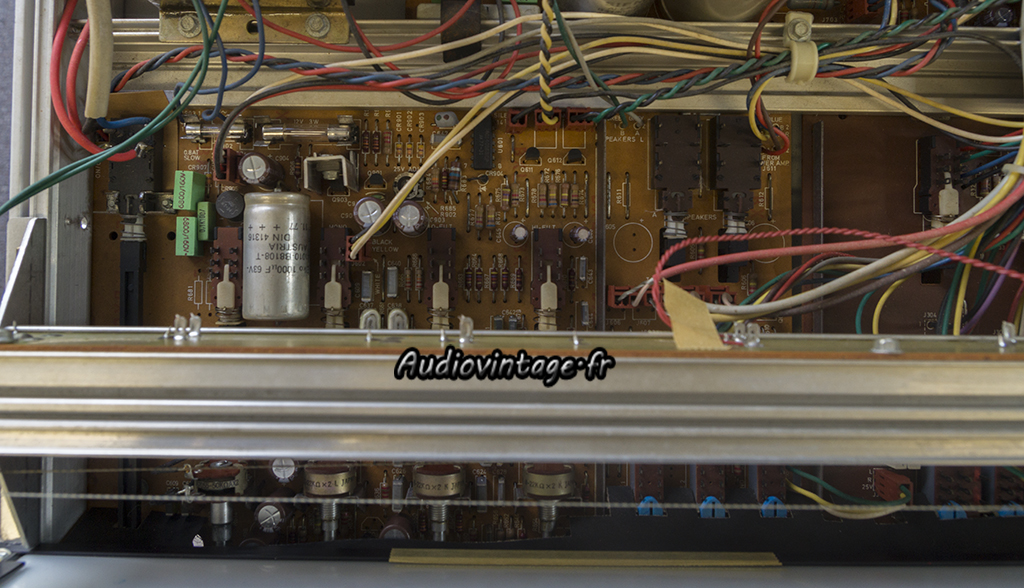

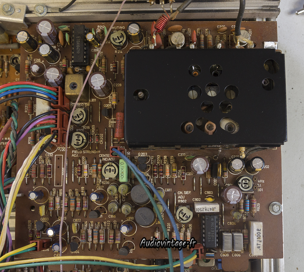

Une (grosse) partie de la section Tuner.
Tandberg TR 2025 L
Les condensateurs chimiques sont tous remplacés (il était temps pour certains d’entre eux !)
Le capot rouillé est poncé puis repeint.

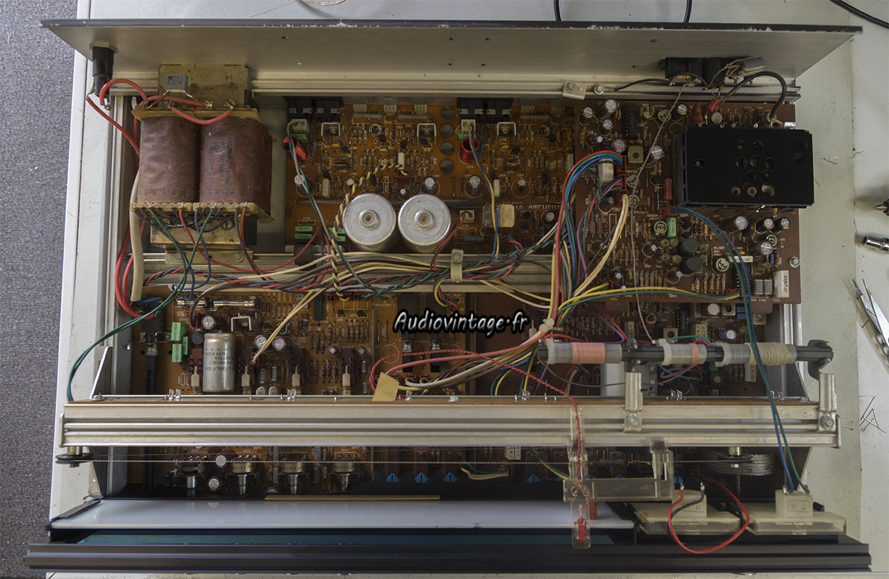

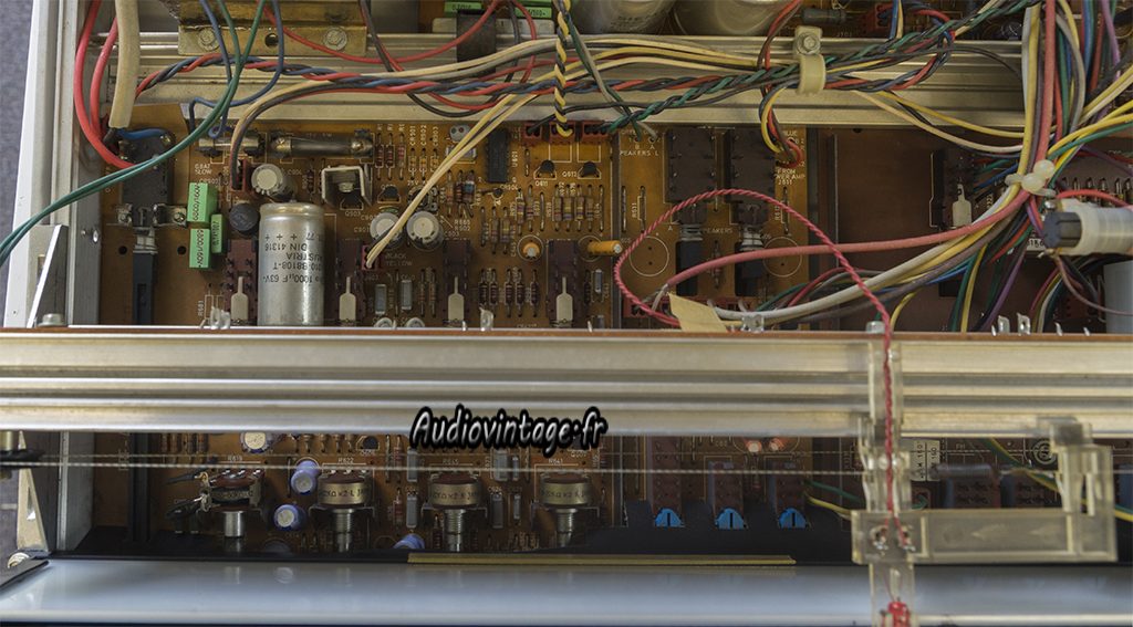

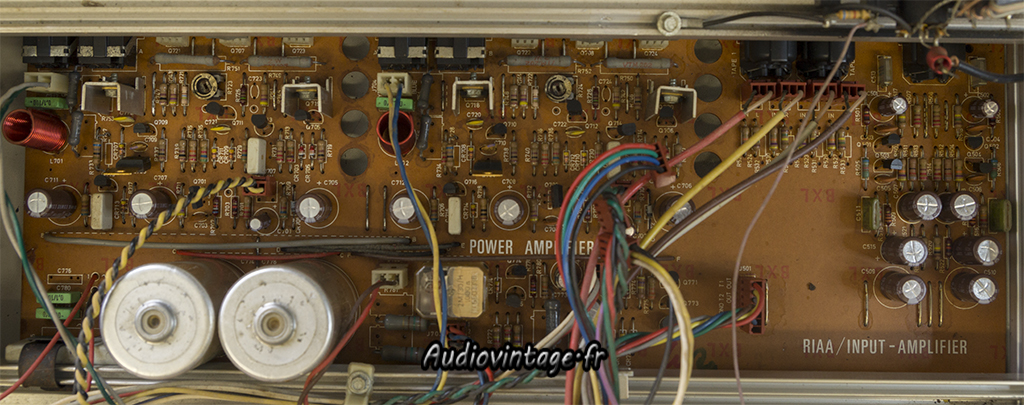

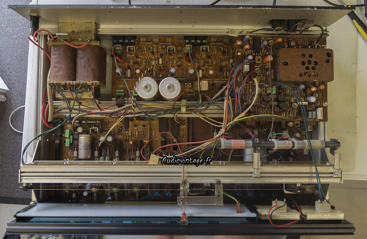

Dessous, on a l’étage phono et l’amplification.
Tandberg TR 2025 L
Les gros condensateurs Siemens, en parfait état, restent en place. Tous les autres partent à la poubelle.

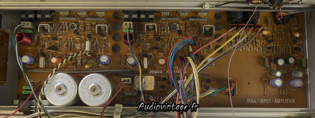

Tandberg TR 2025 L
Alim et tonalité.
On remarquera l’ampoule navette « réparée » ; Elle n’est pas là pour faire jolie et fait partie intégrante du circuit. Il faut la remplacer.

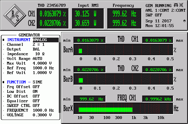

Passage au banc, distorsion relevée à puissance nominale sous 8 ohms.

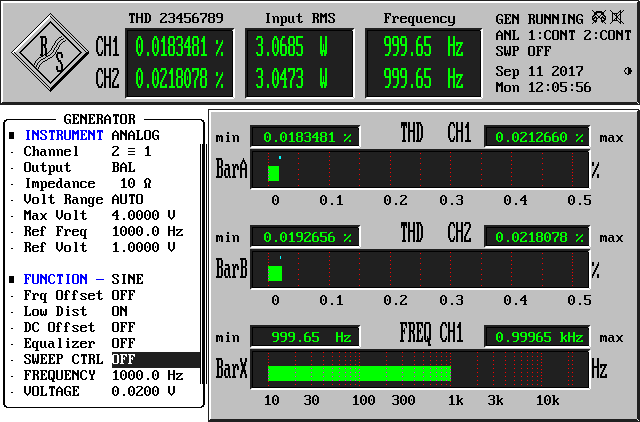

Distorsion relevée en utilisant l’entrée phono, 3w en sortie.

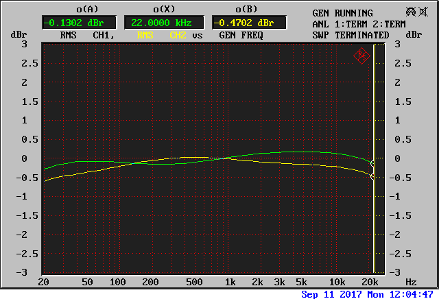

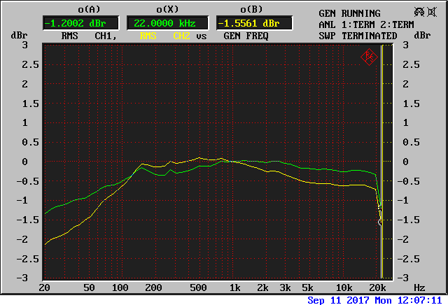

Réponse en fréquence es deux canaux, entrée Tape, 1w en sortie.
Les différences entres les canaux (qui ne sont pas énormes, regardez l’échelle de gauche) sont « normales » et dues à l’étage de tonalité (potentiomètres entre autre).

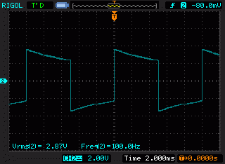

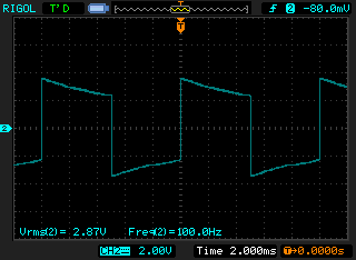

Signal carré à 100hz, 1khz et 10khz.

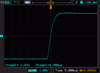

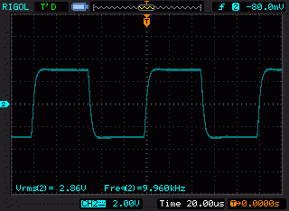

Temps de montée à 10khz.
