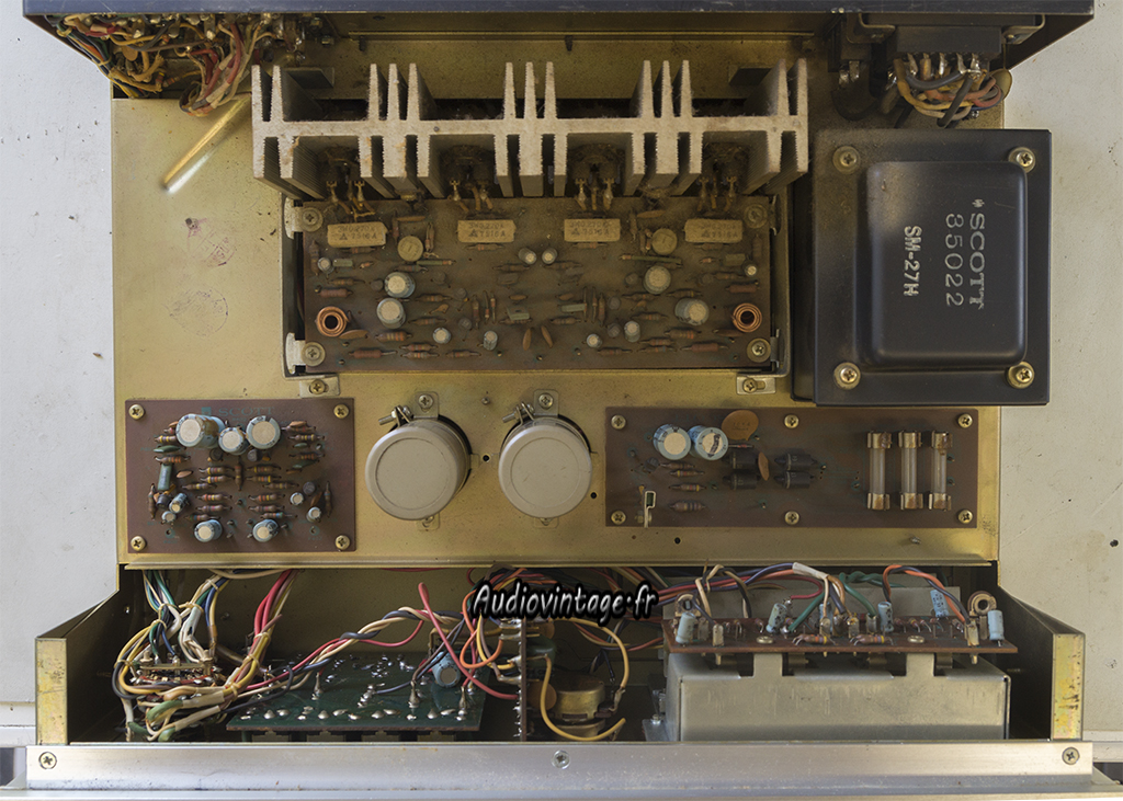

Un peu de poussière, et beaucoup de nicotine., avec pour résultat des commandes très encrassées entrainant des coupures de son et autre crachotements.
Un bon nettoyage s’impose ainsi bien sûr que le remplacement de quelques condensateurs…

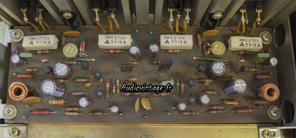

L’étage « driver ».
Scott A436
Même soins ici aussi.

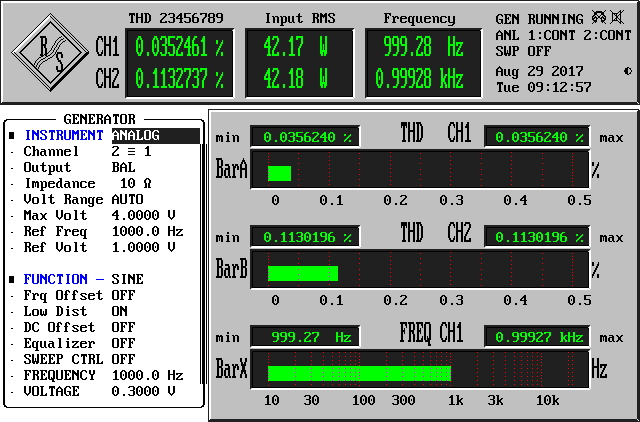

Passage au banc.
Distorsion à puissance nominale sous 8 ohms. On note ici une distorsion plus importante sur le canal droit, mais qui reste sous le seuil maximum de 0.2% du constructeur.

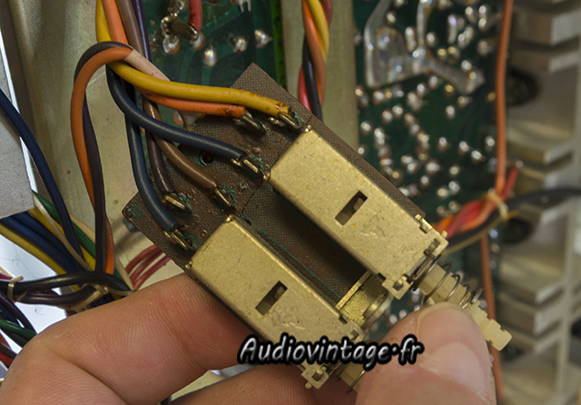

Voici le coupable, le sélecteur de sortie HP. Très encrassé, il est responsable de la distorsion plus importante à droite. Un nouveau nettoyage viendra à bout de ce petit souci.

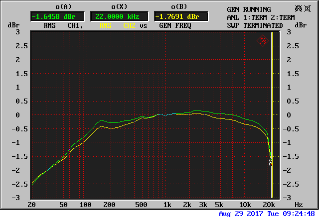

Réponse en fréquence à 1w en sortie sous 8 ohms, entrée Aux.

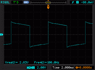

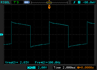

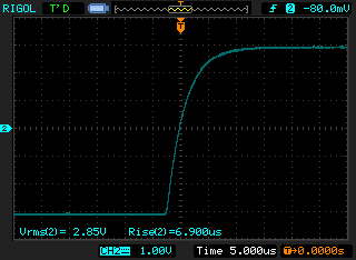

Temps de montée à 10khz.

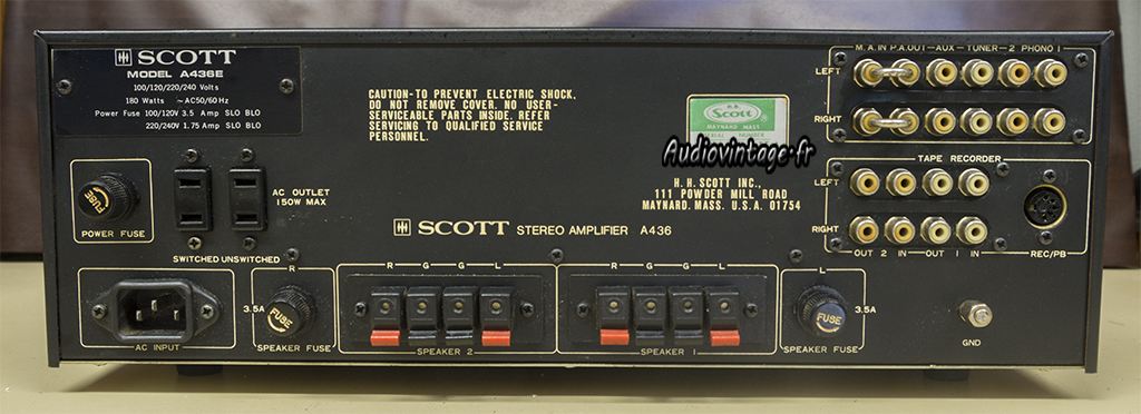

Connectique.
