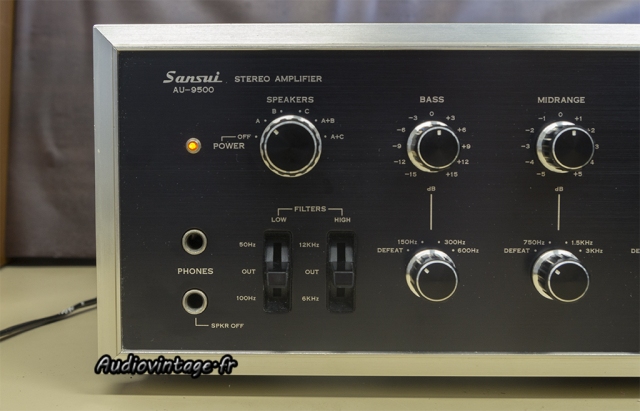

Grosse révision pour ce Sansui AU-9500 de première main. Il est accompagné de son tuner, le TU-9500 présenté également ici.
Sansui AU-9500
Il s’allume mais des craquements importants se font entendre sur le canal droit. Cette belle bête va être revu de A à Z.

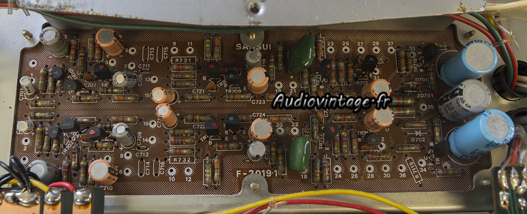

Le circuit phono dans son jus.
Sansui AU-9500
Condensateurs neufs bien sûr mais également certains transistors.

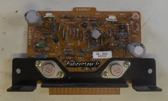

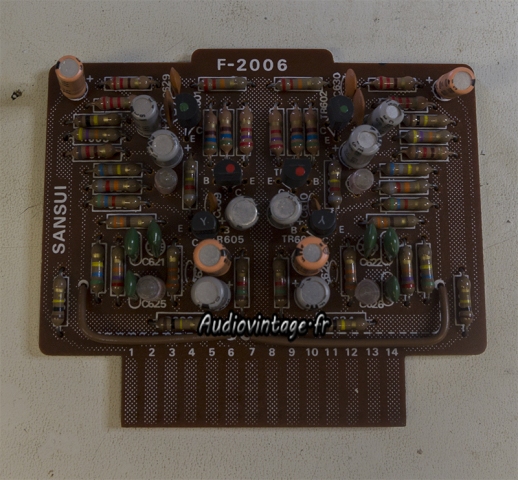

Un des deux circuits « driver ». C’est d’ici que proviennent les craquements et plus particulièrement d’un transistor « fuyard ».
Sansui AU-9500
Les condensateurs chimiques, certains transistors et les résistances d’ajustements sont remplacées.
Sansui AU-9500

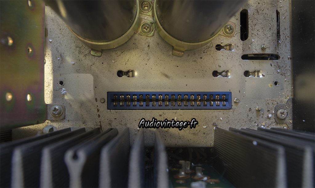

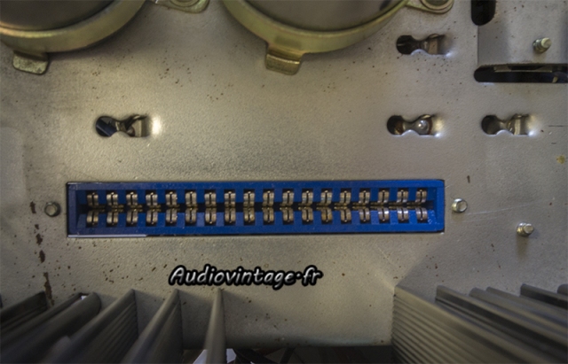

Les connecteurs fond de panier ne sont pas en pleine forme.
Sansui AU-9500
C’est mieux !
Sansui AU-9500

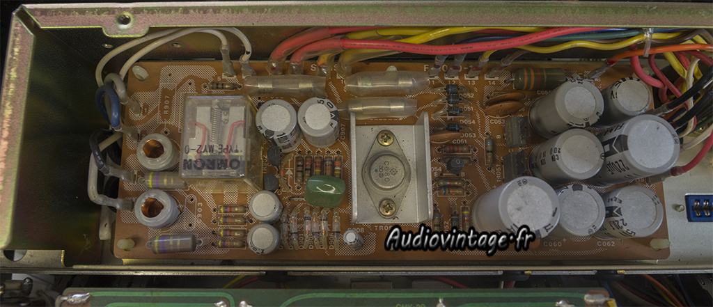

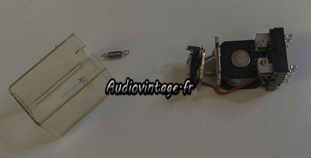

Alimentation et protection.
Sansui AU-9500
Relais démonté pour nettoyage.
Sansui AU-9500
Remontage avec des condensateurs neufs.

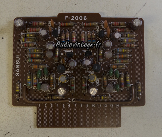

Le circuit « tonalité ».
Sansui AU-9500
Pas mal de travail ici. La plupart des transistors sont remplacés. Tous les condensateurs chimiques prennent une retraite bien méritée.
Sansui AU-9500

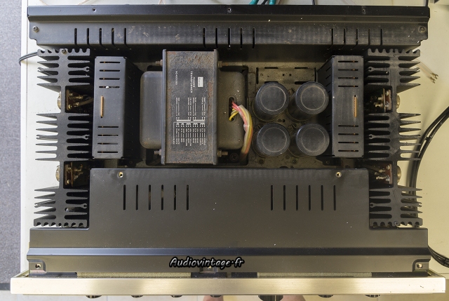

Sous la bête de 23kg.
Sansui AU-9500
Nettoyage, peinture pour le transformateur, réglage bias et offset puis remontage des blindages.

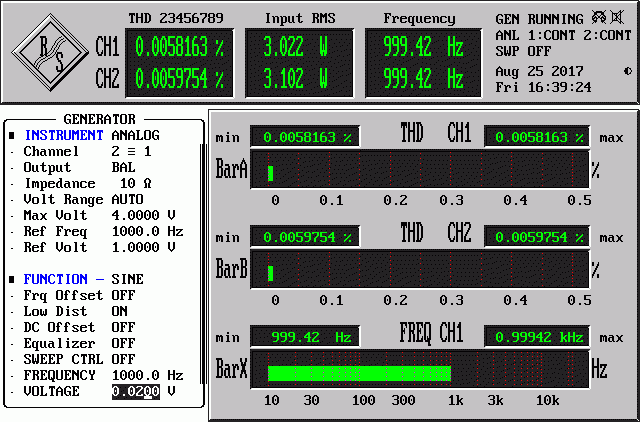

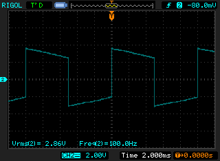

Distorsion relevée à puissance nominale sous 8 ohms (2x80watts à 0.1% de dht maximum selon les données constructeur).
Sansui AU-9500
Distorsion relevée à 3w en sortie, entrée Phono.
Sansui AU-9500

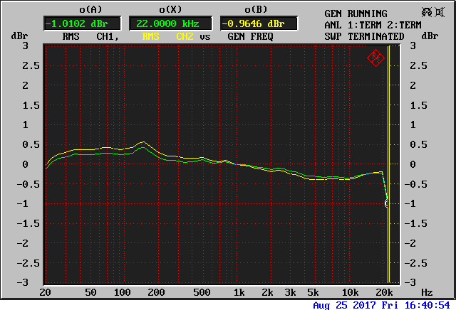

Réponse en fréquence des deux canaux, entrée Aux, sortie 1w.
Sansui AU-9500
Même chose mais sur l’entrée phono.

Temps de montée à 10khz.

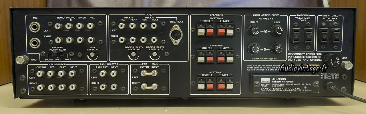

Sansui AU-9500
Connectique.
