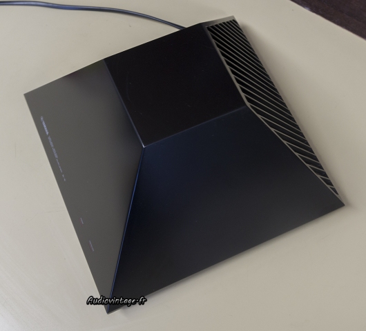

Le fameux (enfin ici c’est plutôt le fumeux) Yamaha B-6.
Un Bloc de puissance au design particulier, on aime ou n’aime pas (moi j’adore !).

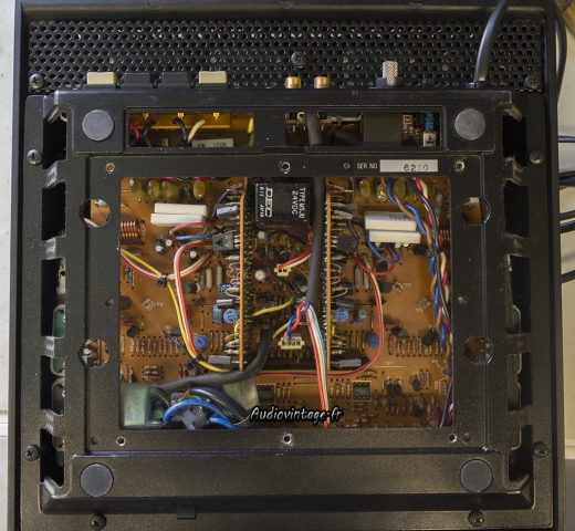

L’appareil à fumé et s’est arrêté.

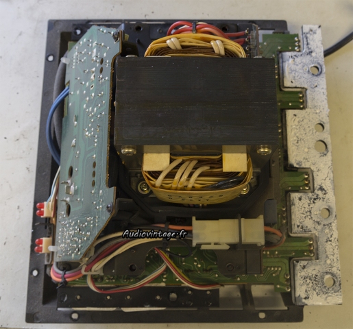

Bien conçu, le B-6 est simple à démonter.
Yamaha B-6

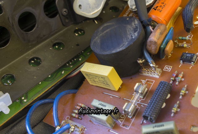

En effet, la panne classique sur ces machines « X-power » : explosion du condensateur X rifa.
Yamaha B-6
Remplacement du condensateur. Nettoyage.

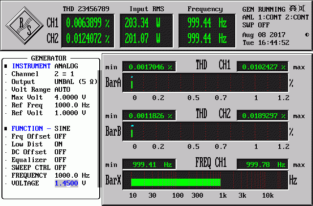

L’appareil est réglé, remonté, puis passe au banc de mesure.
Distorsion relevée à la puissance nominale.

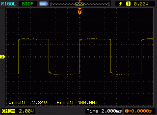

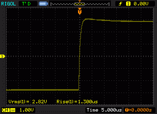

Temps de montée à 10khz.
Yamaha B-6

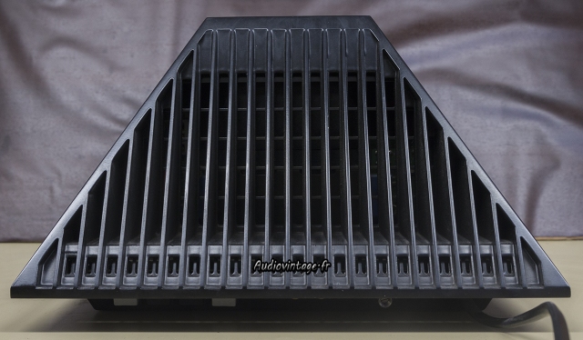

La pyramide est tronquée !
Yamaha B-6
