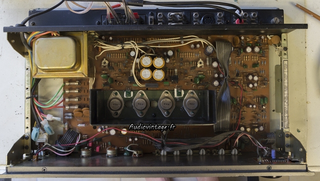

Une des déclinaisons du célèbre Nad 3020 est venu se faire soigner à l’atelier.
Nad 3020

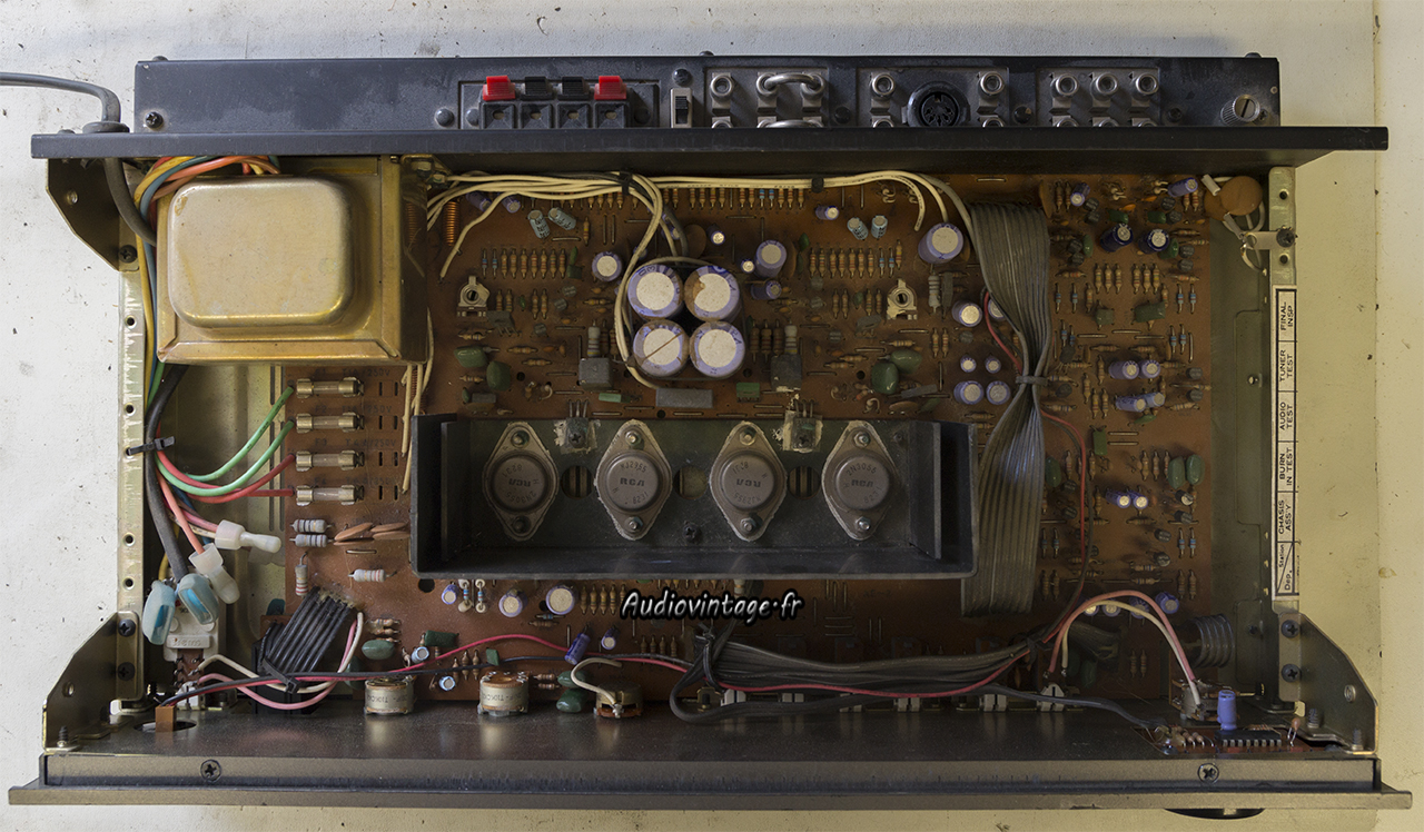

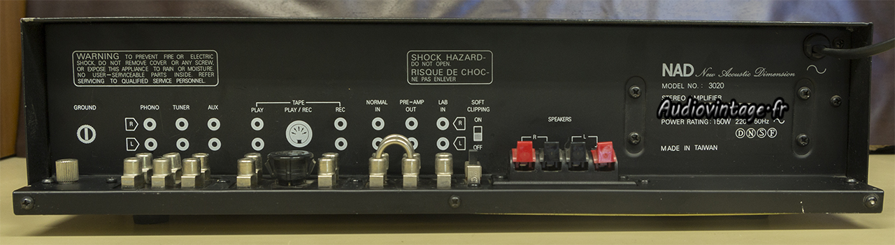

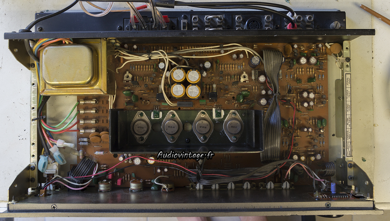

L’appareil présente divers soucis. La plupart de la connectique est dessoudée du circuit principal, quelques autres soudures sur ce même circuit ont mauvaises mine, l’interrupteur on/off « charbonne » légèrement à l’allumage. Pour terminer les commandes sont terriblement encrassées.
Nad 3020
L’appareil est nettoyé. Tous les condensateurs chimiques sont remplacés, les soudures sont toutes inspectées à la loupe et refaites si nécessaire. Les vérifications d’usage sont faites. Les commandes sont également soigneusement nettoyées.
Nad 3020

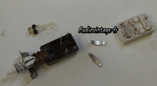

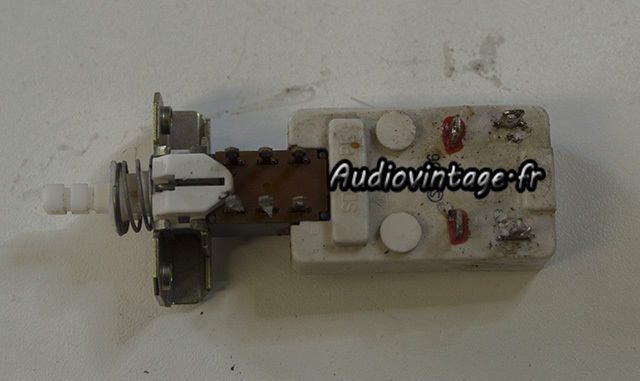

L’interrupteur est un souci « classique » sur ces séries (et sur d’autres appareils).
Un démontage (qui peut être compliqué…) permet de voir l’état des contacts et de juger si le remplacement est obligatoire ou pas.
Nad 3020
J’ai de la chance. Les contacts sont justes sales. Aucun n’a été « mangé » pas les arcs qui se créent lors de son utilisation.
Nad 3020
Nettoyage complet puis remontage.
Nad 3020

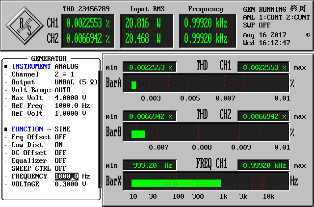

Passage au banc. Distorsion à puissance nominale.
Nad 3020
On pousse un peu pour voir….

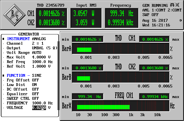

Nad 3020
Distorsion relevée à 2x3watts, entrée Phono.
Nad 3020

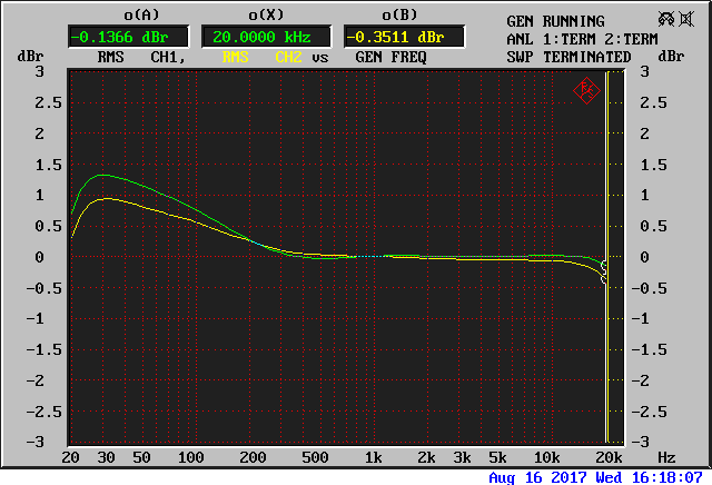

Réponse en fréquence à 2x1watt, entrée Aux.
Nad 3020

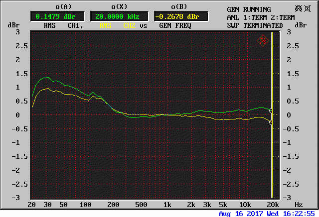

Même chose, mais pour l’entrée phono.

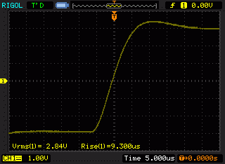

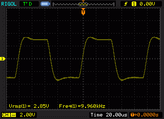

Temps de montée à 10khz.

Connectique.
