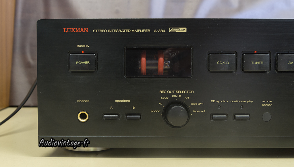

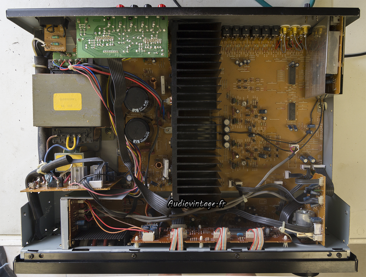

Cette fois, c’est au tour d’un Luxman A-384 Hybride tube/transistors de venir se faire soigner.
Luxman A-384
L’appareil est fonctionnel mais il souffre, comme très souvent sur ces séries, d’un relais défectueux.

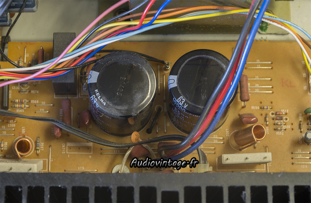

Un des deux condensateurs de filtrage montre également des signes de faiblesse, il est légèrement gonflé sur son sommet et ce n’est pas une « simple » déformation de l’opercule en plastique.

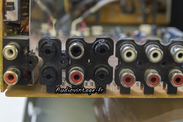

Pour terminer, une partie de la connectique est à refaire.

Condensateurs de filtrage et relais remplacés. La nouvelle connectique est montée.

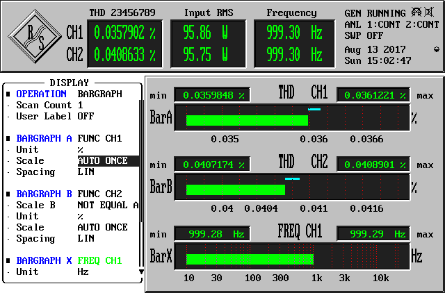

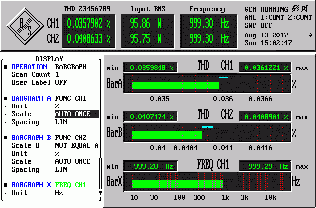

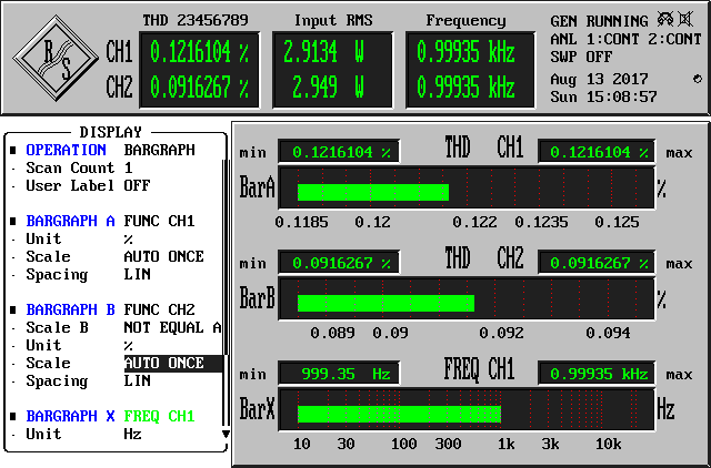

L’appareil est réglé puis passe au banc de mesure.
Distorsion relevée à puissance nominale sous 8 ohms.
Luxman A-384
Distorsion relevée à 2×3 watts en sortie, entrée phono.

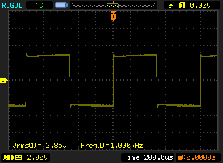

Réponse en fréquence à 2x1w en sortie, entrée Aux, les deux canaux.

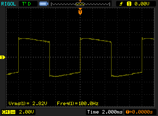

Même chose, mais sur l’entrée phono.

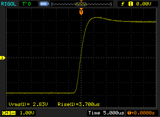

Temps de montée à 10khz.
