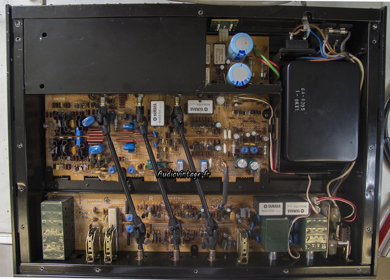

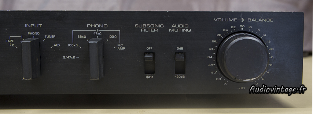

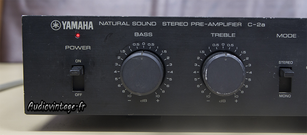

Un Yamaha C-2A renommé est arrivé à l’atelier pour une cure de jouvence de son étage phono…
Yamaha C-2A
Le C-2A est fonctionnel. Mais sur l’entrée phono MM, il pétarade fortement dans les enceintes avant de ne plus rien donner du tout.
Une ou plusieurs interventions ont déjà été réalisées sur celui-ci.

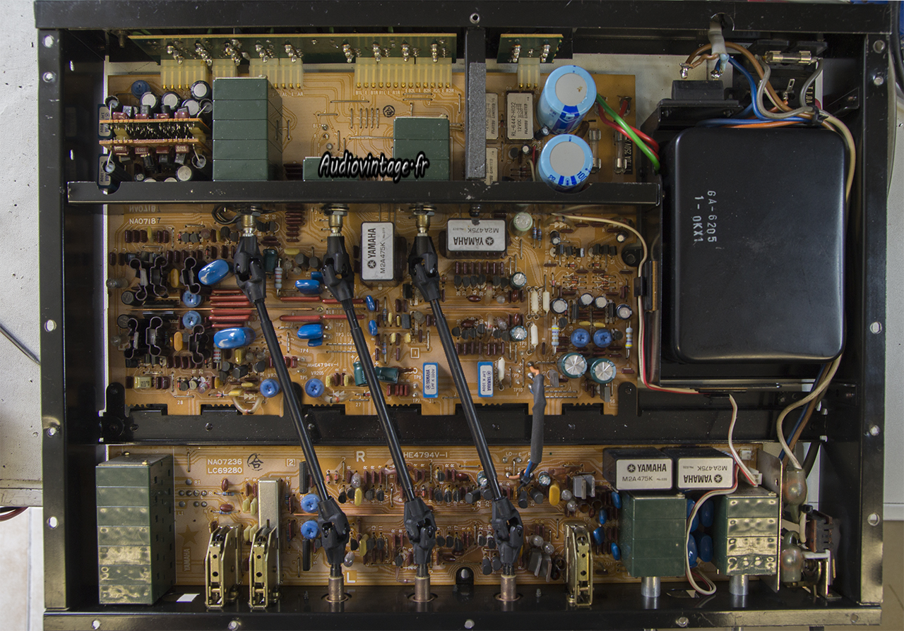

Yamaha C-2A

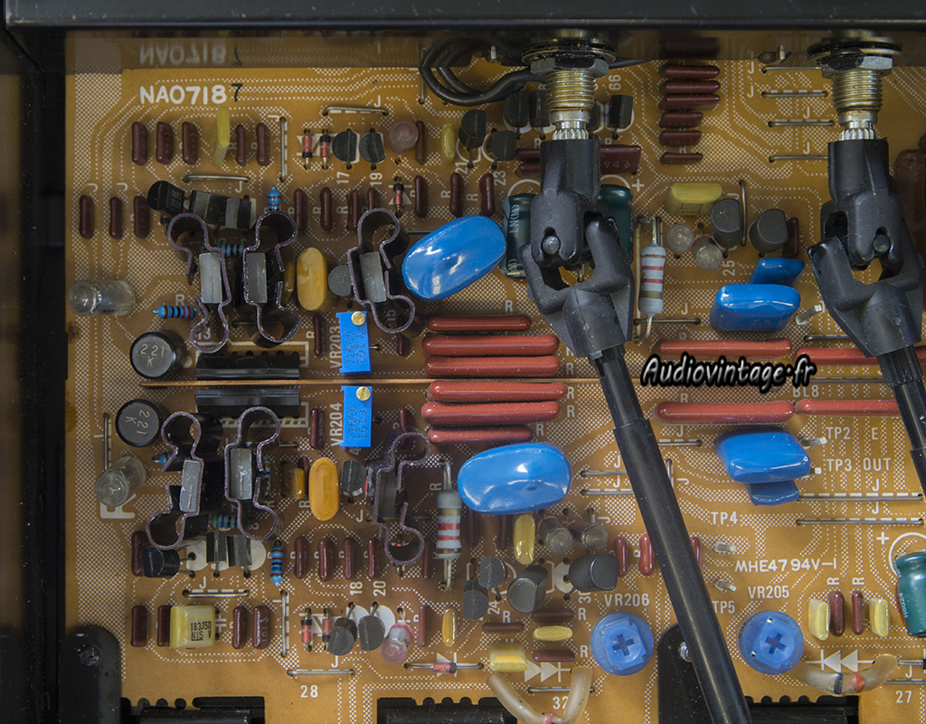

La réparation passe par le remplacement de certaines résistances et des résistances ajustables d’offset de l’étage phono.
Yamaha C-2A
Quelques condensateurs chimiques situé sur l’alimentation ont été remplacés.
La totalité de l’appareil est ausculté à la loupe et toutes les soudures louches (nombreuses) sont refaites.
Les nombreuses résistances ajustables sont réglées et il est prêt pour le passage au banc.

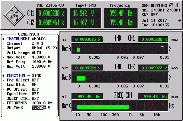

Yamaha C-2A
Distorsion relevée en sortie à 16volts. Entrée AUX. Les deux canaux.

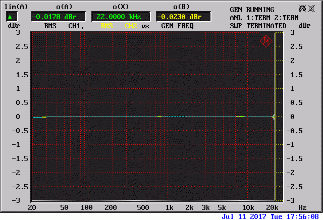

Yamaha C-2A
Réponse en fréquence des deux canaux, entrée Aux, sortie 1v.
Yamaha C-2A
Distorsion relevée sur les deux canaux, entrée Phono, sortie 10v environ.

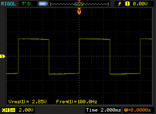

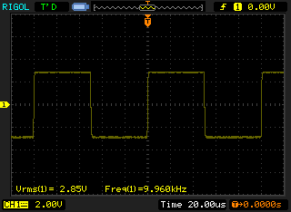

Yamaha C-2A

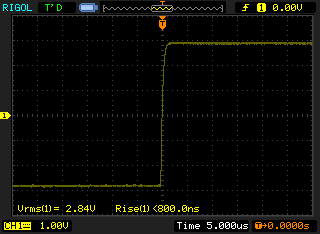

Temps de montée à 10khz.

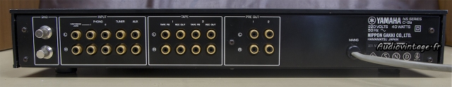

Yamaha C-2A
Connectique.
