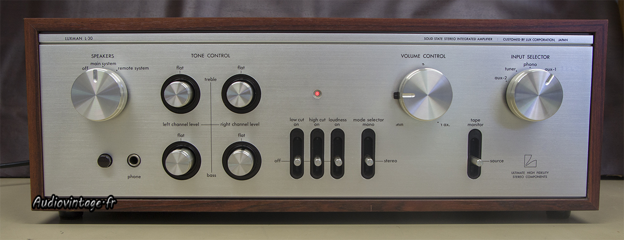

Toujours aussi agréable ces « petits » Luxman. Ce L-30 m’a été déposé pour une révision complète, indispensable si on souhaite profiter réellement de ses capacités !
Luxman L-30
Luxman L-30

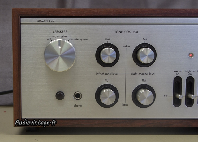

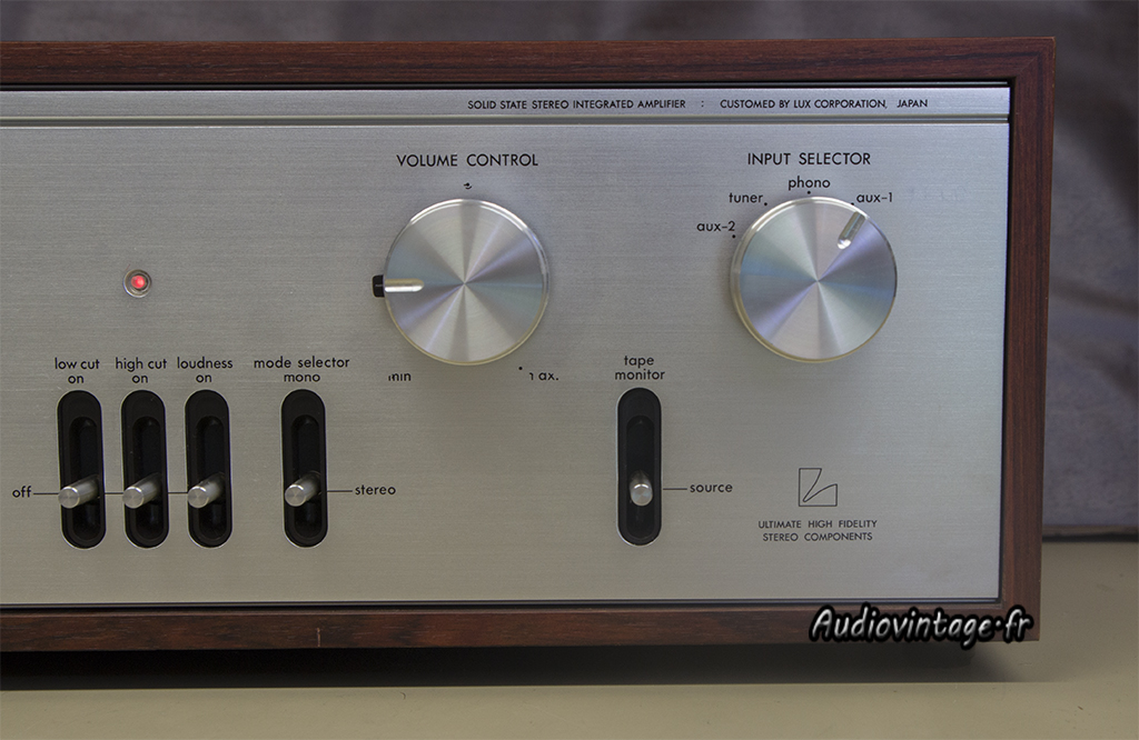

Il est fonctionnel, mais les commandes sont très encrassées, au programme, crachotements et canal qui disparait. Le côté droit du radiateur est rapidement très chaud, et ce n’est pas normal.
Luxman L-30

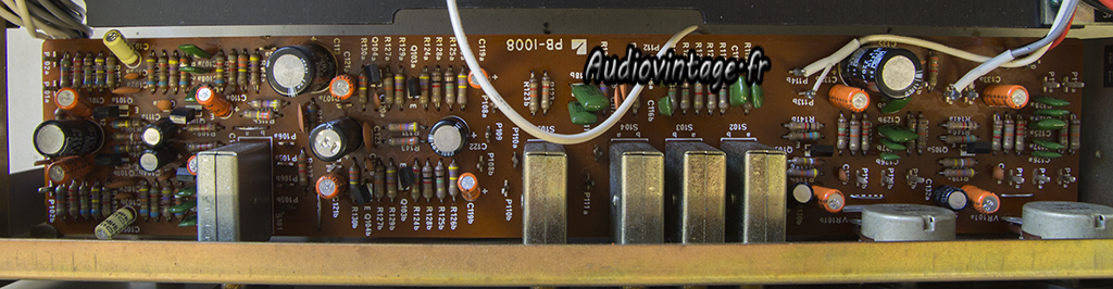

Les commandes sont nettoyées consciencieusement puis « j’attaque » le circuit situé derrière la façade (phono, tonalité et filtres).
Luxman L-30
Condensateurs remplacés.

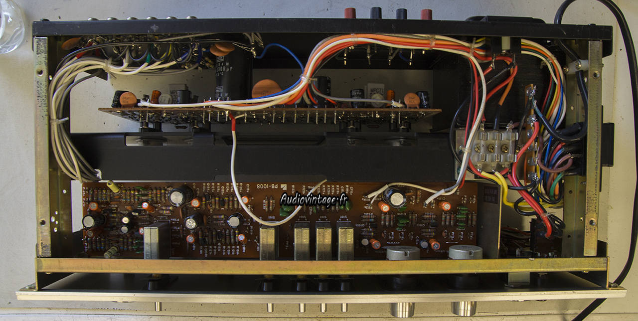

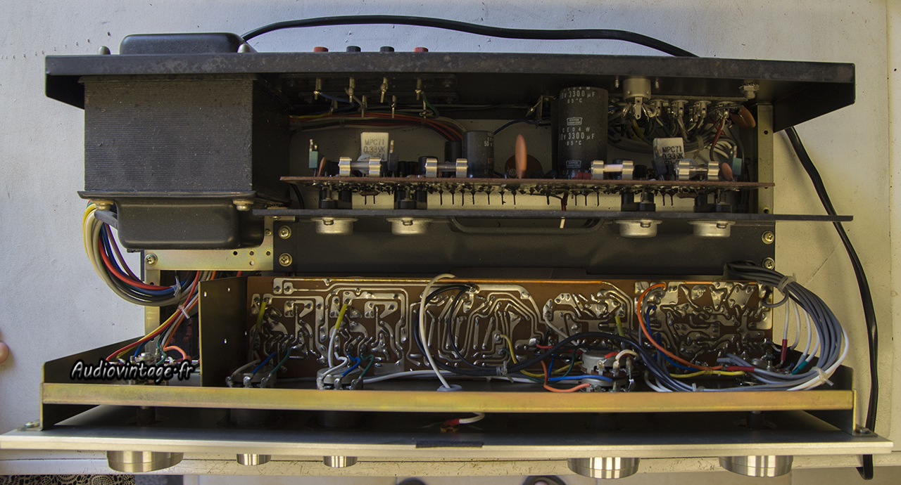

Luxman L-30

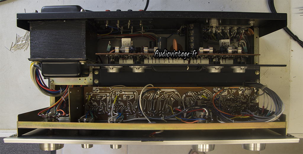

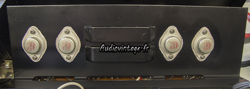

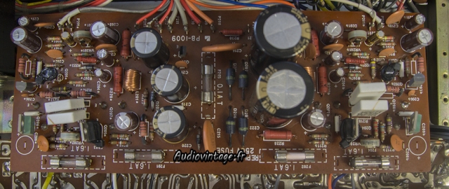

Démontage des transistors de puissance puis du radiateur pour accéder au circuit principal d’amplification et d’alimentation.

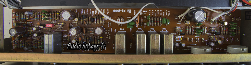

Luxman L-30
Ici aussi nouveaux condensateurs chimiques, les originaux étaient bien fatigués. Quelques transistors ont été remplacés pour cause de souci de réglage d’offset.
Luxman L-30
Les transistors de puissance sont remontés avec des micas d’isolation neufs et de la graisse fraiche.
Luxman L-30
L’appareil est réglé, le bias était en effet très élevé à droite et expliquait la température excessive du radiateur.

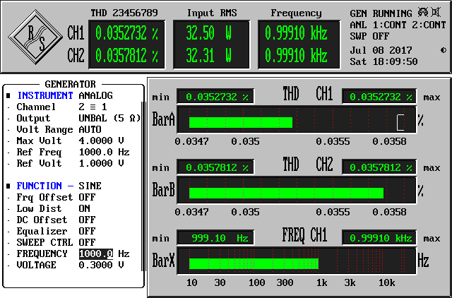

Luxman L-30
Passage au banc. Distorsion à puissance nominale.

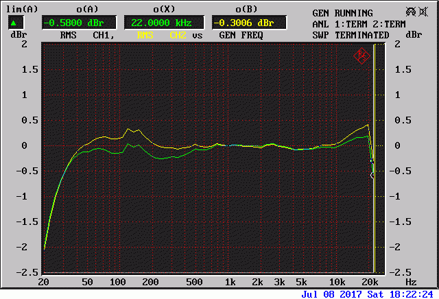

Luxman L-30
Réponse en fréquence des deux canaux, entrée Aux, 1w en sortie. Les correcteurs de tonalité séparé gauche et droit permette d’avoir des courbes gauche et droite quasi identiques.

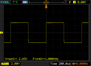

Luxman L-30

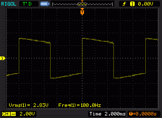

signal carré à 100hz, 1khz et 10khz.

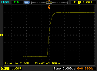

Temps de montée à 10khz.
